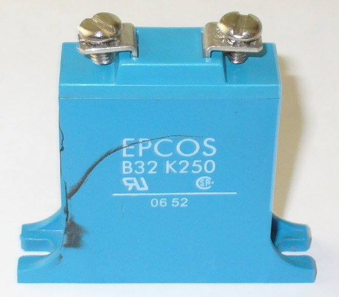

12 баксов за В32К250 ---... н-да, В32К250 на 330 Дж.
Однако, 48 варисторов по 60 Дж - итого 2880 Дж 141x100, 6,3Kb

Про то и разговор ... Блочный варистор - дорогая вещь ( хотя внутри - такая же "таблетка" прессованного оксида цинка как у дисковых )!!!---...имхо - всегда дико раздражает "развод на деньги". Особенно в части нищих пенсионеров-домохозяек (БАД и т.п.) или всех остальных, мало сведущих в электротехнике, и не разбирающихся в уровне цен. Мне их просто жалко...

"Влом" диски по ВАХ подбирать - возьми к.н. FNR40K431 - обойдется менее 2 $ при практически одинаковой эффективности защиты.---... я - скупой-и-считать-складывать-умею... FNR-40K431 - http://www.chip-dip.ru/product1/1877611969.aspx
Мне и не "Влом" диски по ВАХ подбирать" - да и зачем? ...они из одной партии?? ...и ценой по менее, да?
Я ж считать умею -
662x174, 6,1Kb
...что б из этого FNR-40K431 Energy(J) = 380дж сделать это 141x100, 6,3Kb нужно их 8 шт по 118.65 руб итого = 950руб, а из S14K140 за 1.47руб всего 48 шт. http://www.chip-dip.ru/product0/648028317.aspx ... дык всего за 70,56 руб.
Имхо - економика, должна быть е-к-о-н-о-м-н-о-й, да? 950руб vs. 70,56 руб, а? iale, что выбрать-то?

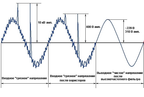

1961. kr379, 21.04.2010 09:42
serg790104
и каким образом (чем)?---...имхо - этим 150x87, 6,5Kb http://fotkidepo.ru/?id=photo:118652
... или этим 150x33, 3,1Kb http://fotkidepo.ru/?id=photo:302613
...на худой конец этим - http://fotkidepo.ru/?id=photo:382296
Иллюзии, что один-два кондера и один-два дросселя смогут сделать это - 150x84, 5,6Kb http://fotkidepo.ru/?id=photo:311282 , это только иллюзии - имхо.
1965. kr379, 21.04.2010 12:18
ppkvin
Откуда такие заблуждения, особенно в последней части графика - "защита от перенапряжений"?---...ну я имел ввиду только эту часть графиков гря про фильтрацию:
597x404, 53,5Kb
А последняя часть это всего навсего приблизительное описание сути работы защиты от превышений напряжений...
Хотя , это напоминает имхо процесс отключения при срабатывании комбинации УЗО+ДПН. Потому как лавинообразный процесс пробоя стабилитрона имхо занимает доли мсек, а срабатывание дифтранса и отпускание контактов узо имхо вполне могут уложиться в те самые (со скоростью срабатывания 1-2 мсек). Только нужно понимать, что это НЕ срабатывание (сработал лавинный пробой стабилитрона), а именно отпускание контактов узо, и не мощной обмоткой сильноточного реле и контактора, а очень маленьким соленоидом от дифтранса с током срабатывания в 10-15мА, который отщёлкивает собачку запорного механизма отпускания контактов узо.
И хоть эта диаграма описывает временные характеристики процесса срабатывания защиты от КЗ при экстротоках в 5 мсек, но имхо аналогия аналогичного процесса при дифтоке в разы больше минимального рабочего может иметь место.
393x410, 60,9Kb
В любом случае ясно, что этот процесс будет завершён в течении одного полупериода.

715x208, 33.9Kb
Добавление от 28.05.2011 17:01:
http://hghltd.yandex.net/yandbtm?fmode=inject&ur…57307&keyno=0
Для данных целей используют специальные конденсаторы подавления ЭМП, которые подвергаются перенапряжениям и переходным процессам в сети. По этой причине к ним предъявляются особые требования, которые отражены в соответствующих стандартах безопасности. Они обязательно изготавливаются в большом пожарозащищённом корпусе. X и Y конденсаторы эффективны против различных видов электромагнитных помех :
X-конденсаторы, которые подключаются между фазами, эффективны для подавления асимметричной помехи (противофазный режим). Применяются в электроприборах, где неисправность конденсатора не приведет к опасному электрическому удару. X-конденсаторы разделены на три подкласса согласно пиковому импульсному напряжению, которому они подвергаются при тестировании. Эти перенапряжения могут быть вызваны молнией или коммутационными процессами в сети.
Y-конденсаторы, которые подключаются между фазами и землёй, эффективны при подавлении симметричной помехи . Используются там, где неисправность конденсатора может привести к электрическому удару. Ограничение их ёмкости предназначено для уменьшения тока, проходящего через конденсатор на землю для предотвращения ложного срабатывания УЗО и поражения человека током.
255x123, 2.2Kb

63x30, 3,6Kb 37x124, 5,1Kb 63x46, 9,7Kb
Kamikaze
мпульсное испытание ЗАС-8,0-2 в серийном профиле,---...ва-ууу, зас=узип?!!!
Добавление от 02.01.2012 06:56:
С точки зрения здравого смысла, в любом доме-квартире должно быть хотя бы пара ступеней-классов УЗИП...
400x278, 23,3Kb
512x177, 12,8Kb
...не говоря уж про то, что в доме обычно имхо полно устройств с внутренними варисторами (условно класс D), да и плохо представляю источник 2кВ в десятке-другом см от зас (отдельно искрящий, а не входящий по сети в дом-квартиру...), ибо термин "10метров"=12мкГн не зря в теории узип-ов применяется и не один раз.
Добавление от 02.01.2012 06:58:
Варисторы, разрядники, узип, опн - всё про защиту от импульсных перенапряжений.(Ранее:Господа электронщики, почему в комповых БП нет варисторов, даже в PowerMan-ах), #351 (http://forum.ixbt.com/topic.cgi?id=49:3157:351#351)
Варисторы, разрядники, узип, опн - всё про защиту от импульсных перенапряжений.(Ранее:Господа электронщики, почему в комповых БП нет варисторов, даже в PowerMan-ах), #353 (http://forum.ixbt.com/topic.cgi?id=49:3157:353#353)

ак как будет выглядеть самый оптимальный вариант защиты?---...моё имхо (сделанное на-даче-дома)
2life
В моём случае счётчик стоит в распределительном щите на весь дом, и разделять электросеть на главный распределительный щит, и распределительный щит я не имею возможности.---...имхо и не надо ничего разделять. Главное в той картинке нижняя часть ... 10 метров или ... или 12мкГн
512x177, 12,8Kb
Умя на даче первый УЗИП (условно класса В) стоит на входе в дом, второй (С) через 5 м +6мкГн на щитке со счётчиком перед ним, а последний (D) после счётчика, ну в полном соответствии с табличкой из http://etkfaza.ru/cat/avtomatika/razrjadnik-ops1-d-ops1-v-ops1-s.html.
Всё.
639x286, 34,0Kb
зы: ...ввод в дом люминием в 6кв., в два провода, заземления нет и ... не нада оно мне, занулился согласно старым пуям и... доволен.
ззы: ...заземление на вводе в дом это хорошо, но стока гемороя, что имхо проще ... так-как-есть+узо-много-каскадом-с-защитой от долговременного превышения напряжения (типа ДПН-260)
Варисторы, разрядники, узип, опн - всё про защиту от импульсных перенапряжений.(Ранее:Господа электронщики, почему в комповых БП нет варисторов, даже в PowerMan-ах), #172 (http://forum.ixbt.com/topic.cgi?id=49:3157:172#172)
На даче таких многа: на вводе - на щитке - в каждом фильтре типе этого - http://fotkidepo.ru/?id=photo:600532 + http://fotkidepo.ru/?id=photo:453524 ... Мечта иметь более 10кДж - распределённой защиты типа этих: "при удаленном ударе молнии или при переключениях в системе электропитания."((с)filvik ) дома-работа претворена в жистЪ даАавно, а вот на даче-на-верху-склона-ближе-к-молниям она в разы больше, увы изврат должен бытЪ не просто извратом, а параноидально-извращённым-извратом... НО (хи-хи-кссс) ... не-обременительным-НЕ-дорогим, ага?
