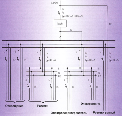

350x280, 11.1Kb
1. Силовой распределительный щит. 2. Проводники заземления. 3. Счетчик расхода воды. 4. Сборная шина выравнивания потенциала. 5. Труба водопровода. 6. Антенна. 7. Трубы системы центрального отопления. 8. Изолирующий патрубок. 9. Труба газопровода. 10. Компьютерные системы. 11. Защитный проводник. 12. Соединительные проводники. 13. Канализационная труба. 14. Перемычка (PEN-PE). 15. Заземлитель или арматура фундамента здания. 16. Система молниеотвода
Согласно электротехническим правилам, проводки так называемого повторного заземления следует сводить в одну точку, как это показано на схеме.
http://www.colan.ru/support/artview.php?idx=27
1. ASP-3HL - цена? Всё остальное
2. Критика ШВП в соседней ветке была основана на ложном посыле использования его в отрыве от ПЗ-"повторного заземления".
Что бы не делали соседи снизу с трубами они чисто физически не смогут заменить их все 5-6 разных типов (газовую-однозначно не тронут...).
Так же не смогут заменить на пластмассу остальные части соединенные ШВП в ПЗ на рис сверху...
А самое главное это п.1 из рисунка - с ним вообще ничего сделать нельзя ибо это N -ноль, нейтраль и та точка, к которой осуществляется "защитное зануление" всех устройств с гарантией.
ИМХО - ШВП можно заменить одним длинным и толстым болтом-ОДТБ (в соседней ветке я так и предложил, но меня не поняли ), на который посадить корпуса всех приборов ... и в том числе все мало-мальски пригодные для целей заземления трубы и проводники из рис с colan.
И тогда будет ну всем счастье ибо ШВП вроде как и нет, а получить вариант хоть какой-то разности потенциала на ванне (подключенной к N), на кране (подключенной к N), на проточном водонагревателе-у самого на 5Квт (подключенной к N), на стиралке (подключенной к N), на всем остальном подключенном гарантийщиками по методу защитного зануления (подключенной к N на ОДТБ) т тдтп просто физически н-е-в-о-ж-м-о-ж-н-о ибо они все п-о-д-к-л-ю-ч-е-н-ы к N на ОДТБ!!!
И пусть соседи снизу хоть извертятся, пусть даже в сознательном желании послать к вам наверх хоть какой то потенциал, но все их попытки закончатся на ОДТБ.
Даже не однократные намеки на возможность воровства энергии при подключении приборов к трубам изначально закончатся ничем именно на ОДТБ.
3. В принципе ничего кроме ШВП или ОДТБ Вам с дядей делать и не надо ибо проведя провод между вашими щитками вы просто повторите (задублируете) N идущий вдоль всей лестницы снизу вверх...
4. На http://www.satcon.ru/manual/satcon/asp-3hl.pdf в рисунке из рис 4...
Рис. 4. Рекомендуемые схемы включения при отсутствии защитного заземления (в основном в многоквартирных домах)
б) при трехпроводном питании с
использованием защитного зануления
... очень хорошо и понятливо показано, что считать землёй в наших идиотских домах совдеповской постройки при отсутствии защитного заземления (в основном в многоквартирных домах)

1. Электрика в ванной: безопасность (http://www.colan.ru/support/artview.php?idx=268) http://www.colan.ru/support/artview.php?idx=268
Статья опубликована с разрешения журнала http://www.ivd.ru/ 92x91, 1.3Kb
Редакция благодарит фирмы "КРОКУС-ТРЕЙД", "АСТРО-УЗО", ABB, "ТФС-ЭЛЕКТРО", "ЭЛИПС-ГАРАНТ", "ТРИСТАР", "ЭНЕРГО СВЕТ" , "ХАУСЭЛЕКТРОТЕХНИК" и лично И. А. Добровольского за помощь в подготовке материала.
2. Модернизация квартирной электропроводки - заземление, УЗО…

400x220, 31.1Kb
ЗЫ: Сейчас у шефа нет ничего заземлённого вооще, а к евророзеткам (ВСЕМ) подведён 2-х проводной кабелёк в пол квадрата...

Просто мы рассматриваем более жизненный и наиболее вероятный вариант реального использования УЗО например при протечках, когда ток утечки нарастает плавно и постепенно и тут важно не зациклится на времени его отключения, ибо оно здесь ну совсем не важно. Не, вариант защиты от детей и дурака то же важен, но если глянуть на график зависимости тока поражения от времени действия, то размерность в секунды ничто по сравнению с полпериодом в 10мсек.
368x181, 9.0Kb
http://www.ixbt.com/peripheral/ground2.shtml
ИМХО важно не при каком токе вообще сработает УЗО, а сработает ли именно при плавно нарастающем токе, например при превышении уровня так называемого "не отпускающего" тока через тело человека и тогда ток начинает нарастать именно плавно, а не скачком с градацией в 1ма. Ток больше, судороги кулачка сжимают провод сильнеее, сопротивление меньше, ток ещё больше, пару таких циклов и фибриляция - конец... Беру тестер с омметром от +9В - мерю между ладонями рук - держу слабо = 160кОм, сжимаю сильнее =60кОм.
Потому и сильно озадачили два УЗО типа АС электромагнитного типа, которые от плавно нарастающего тока вообще не захотели срабатывать, а только от импульсного ... Вот поставлю такое УЗО тёще на стиралку, а на корпусе плавно появится дцать вольт - она ж мне такое ну не простит, однако.
