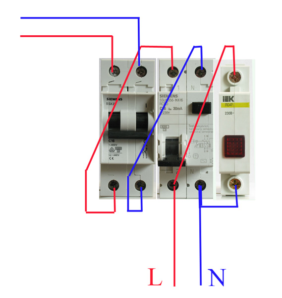

488x295, 15,1Kb
Хотите между ванной и корпусом электросушилки 100В?
Причём не только узо, но и зас тоже, однако, там же и в том же виде, что и узо...которое DMC предлагал - http://www.jackguard.ru/index.htm

зы: ...склероз - вспомнил, что был вариант чисто с одним узо -
487x292, 14,9Kb

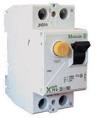

3-узо с кнопкой ТЕСТ (кто ни будь из профи видел реле максимального напряжения с кнопкой "тест" - то-то и оно...)

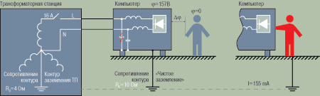

Чтобы развеять этот миф, рассмотрим простую ситуацию. Допустим, что для заземления компьютерной техники в каком-либо помещении была выполнена чистая система заземления, то есть все металлические корпуса компьютерной техники, сетевых и прочих устройств присоединены к выделенному контуру заземления, не связанному с системой защитного заземления здания (рис. 1).
450x135, 8,0Kb
Рис. 1. Применение выделенного контура для заземления компьютерного оборудования очень опасно
Рисунок иллюстрирует путь тока при коротком замыкании (КЗ) между фазным проводником, питающим компьютер, и корпусом, которое возникает вследствие пробоя конденсатора в сетевом фильтре на входе в устройство. Обратный путь тока КЗ будет проходить через два контура: общий контур защитного заземления здания и компьютерное заземление . Сопротивление контура заземления трансформаторной подстанции (ТП) обычно составляет не более 4 Ом, сопротивление чистого заземления составляет порядка 10 Ом. Поэтому при питании оборудования напряжением 220 В максимальный ток КЗ, протекающий по поврежденной линии, составит:

Этого тока недостаточно для срабатывания автоматического выключателя, установленного на поврежденной линии. Если на линии установлен автоматический выключатель с номинальным током 16 А, то для быстрого отключения тока короткого замыкания должен сработать электромагнитный расцепитель, величина уставки которого находится в пределах от 45 до 100 А. Следовательно, при протекании тока величиной 15,7 А устройство защиты просто не поймет , что протекающий по нему ток возник в результате аварийной ситуации в системе электроснабжения, и не отключит поврежденную линию. При прикосновении к корпусу такого электрооборудования люди попадают под напряжение; кроме того, небольшие по сечению соединительные провода и интерфейсные элементы оборудования будут интенсивно нагреваться. Нагрев происходит из-за разности потенциалов между корпусом и экранами сетевых кабелей. Таким образом, по ним будет протекать ток, что может привести к выходу их из строя и возгоранию. Потенциал, который будет возникать на корпусе оборудования, легко подсчитать следующим образом: j=15,7-10=157 B.

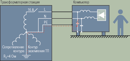

В то же время существуют методы выполнения заземления, которые соответствуют всем нормам, являются безопасными и уменьшают разности потенциалов между корпусами электронного оборудования и близко расположенными заземленными объектами, а также обеспечивают стабильную работу оборудования. Главная идея заключается в том, что все заземляемые части оборудования (нулевые защитные проводники, металлические трубопроводы коммуникаций, металлические части каркаса здания, металлические части централизованных систем вентиляции и кондиционирования, заземляющие устройства системы молниезащиты, заземляющие проводники рабочего заземления, металлические оболочки телекоммуникационных и сетевых кабелей) должны быть объединены в основную систему уравнивания потенциалов (рис. 2). Для соединения с основной системой уравнивания потенциалов все указанные части должны быть присоединены к главной заземляющей шине [3].
450x212, 8,6Kb
Рис. 2. Безопасная система заземления.

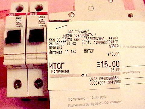

...дааавно было - накупил пару коробок АВВ по 15 ре 481x361, 40,8Kb
Разобрал и сравнил с дэк-иэк-мерлин-АВВза152ре...
97x100, 2,9Kb 94x100, 2,7Kb 83x100, 3,0Kb 118x100, 3,3Kb 119x100, 3,2Kb
http://fotkidepo.ru/?id=album:7360
...а потом, по терминологии г-на DMC занялся "байдой" - ибо верю на слово ВСЕМ, но "болею" тем, что хочу во всём убедиться САМ.
На работе теми же тэнами нагружал подряд ВСЕ 3 десятка АВВ-за-15ре. Все и от тепла и от кз сработали как положено, мало того, есть оооочень удобный винтик подстройки и я этим есссественно воспользовался - наделал автоматов на 4-6-8А по "теплу"...
А что б понять как испытания влияют на какчество автомата, в отличии от профи из шоу-мастер
http://www.show-master.ru/archive/33/130.shtml , ещё и измерял переходное сопротивление контактов на токе в 1 ампер...
Одноразовые проверки и по теплу и по току - воооще никак не повлияли, а вот пару АВВ-за-15ре помучил десятком тепловых срабатываний и полусотней кз - они всё пережили, но переходное сопротивление выросло. По разному, но не катастрофически. Дааавно было...
Имхо - брать автомат (который за всю жизнь не сработает по назначению ниразу и так и сгниёт на щитке...) за сотни рублей изврат. Имхо.

Ну в питере еще. ---...так? 481x361, 39,8Kb
К сообщению приложены файлы: 1.jpg, 481x361, 40Кb

294x307, 15,6KbЗаземление:теория и практика, #1389 (http://forum.ixbt.com/topic.cgi?id=49:8609:1389#1389)
При прикосновении человека к открытым токопроводящим частям или к корпусу электроприемника, на который произошел пробой изоляции, по фазному проводнику кроме тока нагрузки протекает дополнительный ток – ток утечки, являющийся для трансформатора тока дифференциальным (разностным).
Если этот ток превышает значение уставки порогового устройства, последнее подает ток от источника питания на катушку электромагнита сброса, который сдергивает защелку механизма независимого расцепления выключателя и электрическая цепь размыкается. При этом кнопка "Возврат" выступает из лицевой панели. Для повторного включения дифавтомата необходимо нажать эту кнопку до фиксации и взвести рукоятку автоматического выключателя.

А вот не понятно из-за чего автомат или УЗО? ---...узо.
Имхо произошёл пробой одного из X или Y кондёров внутри фильтра. Узо сработало, но не сразу.
Они воообще многие узо и срабатывают не СРАЗУ и очень иногда оригинально. Я уже приводил не раз табличку своих испытаний своих-же узо. http://fotkidepo.ru/?id=album:19732
647x231, 63,2KbСтранно, но никто ни разу не попросил объяснить, что и как в ней , а в ней много странного, особенно по времени срабатывания от ПЛАВНО нарастающего тока утечки.

1741. kr379, 10.09.2009 13:32
DMC
В более лии менее приличных диффах и автоматах есть флаг---... и в моём чистом узо (не диф) от hager он тоже есть.
210x210, 34,5Kb

Мифы о заземлении (http://www.ferra.ru/online/supply/s25209/)
Мифы о заземлении
В отличие от систем бесперебойного электропитания, применение которых является дополнительным средством обеспечения надежности, заземление прежде всего выполняет функции защиты людей от поражения током, а также обеспечивает пожаробезопасность зданий и сооружений. Сейчас все чаще выдвигаются предположения, что для нормального функционирования компьютерной техники, информационных сетей и систем связи необходимо применять отдельное, чистое заземление, изолированное от общей системы защитного заземления здания. Однако реализация этих решений является не только ошибочной и приводящей к выходу из строя электронных устройств, но в ряде случаев и опасной для здоровья и жизни людей.
450x135, 8,0Kb
450x212, 8,6Kb

Прав наш уважаемый Electro Expert из 49 раздела форума ppkvin -
Что самое неприятное, даже при наличии УЗО в таком варианте ток утечки на вводе в квартиру отсутствовал бы. Т.е. необходима установка УЗО на вводе в подъезд, вот здесь, наверное ток 300 - 500 мА как раз и нужен.
Вывод такой: наличие УЗО в квартире еще не гарантирует безопасность на 100%.
2041. kr379, 17.02.2010 23:50

616x438, 27,5Kb
633x274, 26,1Kb

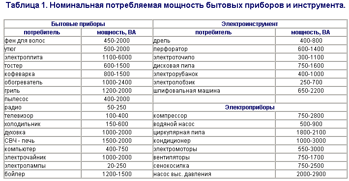

Где взять точные данные о потреблении?---... http://www.tensy.ru/pow_curr.html
710x369, 12,5Kb
К сообщению приложены файлы: 1.png, 710x369, 12Кb

Увы, это не моя работа - это фото из альбома Alex_U под названием - РЕМОНТ - http://fotkidepo.ru/?id=album:27352
Я просто её привёл для Wu-Tang, как пример того, что можно и в его случае оставить на площадке только счетчик и галетник, а всё остальное сделать дома в ШШШШШИКАРНЕЙШЕМ ВИДЕ.
Ведь что меня раздражает в установке дифов и автоматов ценой в 100-ню зеленью на лестничном НЕ ЗАКРЫВАЕМОМ на замок щитке?
Снять-откусить-унесть - на это надо 1мин. Если в совейское время счётчики ценой в 300 деревянный воровали регулярно, то КАК только узнают, что диф соседа стоит в разы больше счётчика, так ... сразу и обрадуются. http://www.stroiceny.ru/rub_631_7.html http://yandex.ru/yandsearch?text=%D1%86%D0%B5%D0%BD%…B++HAGER&lr=2
...в переводе на русский это говорит о том что сделано идеально . ---...монтаж - да. Правда с явной избыточностью размера щитка раза этак в два... Но топология - увы, ни в какие ворота. http://fotkidepo.ru/?id=photo:462082#
368x287, 41,9Kb
http://fotkidepo.ru/photo/273377/27352VnQGgQOxvh/5fy6Qc1m7o/462082.jpg
Во-первых на свет потолочный узо вооооообще не ставят, а во-вторых никто-никогда-НЕ-объединяет в одно узо свет и розетки - НИКОГДА. За проект твёрдая - 2-ка.

По таблице можете рассказать на примере какой-нибудь строчки, что там куда? И как ею пользоваться правильно?---... имхо всё просто - первая строка:
-сечение провода в 2,5мм2 проложенное открыто (в воздухе висит) позволяет неограниченно долго пропускать 24А если провод люминь или 30А если медь
- в трубе или кабель канале или в стене замурованно - далее идёт: 2-3-4 одножильные провода в одной трубе или один 2-х или 3-х жильный - и чем их больше тем ток меньше.
Это просто из-за того, что они друг-друга греют и всё.
Итого: один 3-х жильный в трубе-стенке уже не будет греться при токе в 16А-люминь и 21А-медь. ОК?

отзывы о фирме ЭКФ---...мучал с неделю эти (с сотню раз током до 20А) - проблем и изменений параметров (U, I, R) нету...
133x100, 4,3Kb http://fotkidepo.ru/?id=album:25074
...увы - нету времени пополнить эту табличку - http://fotkidepo.ru/?id=photo:350500

3223. kr379, 24.09.2010 13:38
Mike_K
Т.е. у УЗО и автомата вход где - снизу или сверху? Лампу как подключать - в разрыв фазы или как-то по-другому?---... имхо Bukt-rp на всё ответил без-слов.
569x600, 58,2Kb

Смысл узо примитивен и прост - при разнице входящего и вы-ходящего из узо тока в 30ма (к примеру) оно отключит ВСЁ, аминь. А чё ещё для защита (человека) нада, а?
Если такую машинку посадить на УЗО без заземления то оно сработает или нет? ---...если руками не трогать фазу на мокром полу , то нет.
При каких факторах риска сработает такое УЗО без ЗАЗЕМЛЕНИЯ и сработает ли оно вообще? ---...ещё раз и медленно, ОК"?
Узо срабатывает от разности вх-вых тока и ему всё равно есть заземление или нет.
Человека оно спасёт в любом случае (акромя взяться за фазу и ноль и подпрыгнуть...) имхо, ибо через него пойдет разница в 16-30ма и и ...узо сработает.
Заземление спасёт железки от пробоя фазы на ЗАЗЕМЛЁННЫЙ корпус с помощью узо при 30ма или с помощью автомата расцепителя при токах в десятки-сотни ампер. Вариант защиты от пробоя на фазу лучше-приятнее при узо в десятки ма (с заземлением), чем с автоматом на десятки ампер, ага?
Потому и лучше использовать узо с ЗАЗЕМЛЕНИЕМ , ибо при пробое фазы на корпус узо отключит всё ДО того человек коснётся корпуса, ибо при пробое сразу сработает узо от мелкого тока в 30ма.
...а без заземление это же произойдет уже через ЧЕЛОВЕКА, что имхо не смертельно в 99,99% случаев , но ...неприятно ибо ё...бом токнет всё равно.

3261. kr379, 28.09.2010 22:43
zxcnnm
И во вторую очередь это уже элемент безопасности для начинающего электрика который дома проводит всякого рода ремонты и случайно может попасть руками на фазу, в этом случае электрик должен остаться жив если на ногах сухая обувь была даже в двухпроводной проводке... ---...имхо - вот это то как раз в нашей стране будет в ПЕРВУЮ очередь. И доооолго будет.
Имхо - вот почему я просто пропускаю посты на тему обсасывающие полезность-НЕ-полезность узо без заземления. Так же пропускаю посты про утечки просто между проводами (в квартире мах на 100кв.м то - жуть... ) , да, и не когда не-видел-не-слышал что б узо сработало именно отфазы-на-корпус, куча других примеров было, а фазы на корпус ни-р-а-з-у (может просто везло... )
Смысл узо для человека именно в защите его (человека) от утечек через него (человека), вот почему есть-и-будут-есть узо и на 10-30ма (первое в ванную-кухню, второе на всю квартиру, аминь) при которых 99% гарантия выживания.
В этой теме и аналогичных это обсасывалось не раз, просто надо найти посты с рисунком выше и с этими графиками -
509x236, 62,0Kb http://fotkidepo.ru/?id=photo:426108
