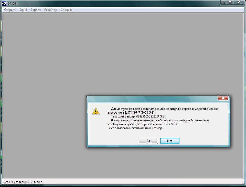

772. trelony, 25.09.2008 12:45
Antech
Файловая система NTFS, секторы сохранил в DMDE.
Только вот такую штуку высветил!
Добавление от 25.09.2008 15:20:
Antech
ААА! Теперь пишет, что поврежден boot.ini! Подключил к другому компу и теперь пишет, что диск надо отформатировать!!! Емкость 0 свободно 0! Как теперь оттуда всю инфу вытянуть???
Добавление от 25.09.2008 15:59:
И показывает, что файловая система RAW!!!
К сообщению приложены файлы: 1.jpg, 961x729, 56Кb, 2.jpg, 963x730, 121Кb
773. Antech, 25.09.2008 17:13

774. Acheron, 25.09.2008 22:21
Винт Seagate ST3250620A, 250 GB. Система Windows XP Pro SP2.
Было два раздела 20 и 230 гб, нтфс. Первый пустой, предназначался для системы, второй заполнен почти полностью. С помощью Partition Magic 8.0 перемещал часть свободного места (10 гб) с первого рвздела на второй. Во время выполнения операции отключили свет. Второй раздел стал недоступен, WinHex показывает что он (второй раздел) разбит на две части 10 и 223 гб. R-Studio при сканировании определил все файлы, но после восстановления они не открываются. Хотелось бы восстановить хотя бы некоторые данные. Спасибо.
Дампы раздела - http://slil.ru/26179799, 200 кБ

Зацените прикол от Чекдиска: 1.jpg
К сообщению приложены файлы: 1.jpg, 400x104, 13Кb

821. Antech, 08.10.2008 09:17
HardCore
Спасибо за проделанную работу.
цитата (Чекдиск E:):
Проверка файлов (этап 1 из 3)...
Обработано записей файлов: 138448.
Проверка файлов завершена.
Сегмент записей в файле 26163 потерян.
Обработано больших записей файлов: 184.
Одна ошибка в каком-то явно несистемном файле (не в метафайле) - и ФС Raw? Не затруднит показать запись 26163 с этого раздела для очистки моей совести ?
записи 11872 и 92944
На вид они в норме, но это и не столь важно: ведь Чекдиск не нашел проблем в этих записях, просто в моем эксперименте был только кусок MFT, и когда Чекдиск обращался в секторы, где должна была быть запись 11872 (или 92944), он там, естественно, запись не находил, вот и сообщал об ошибке.

чем лучше дамп сделать? а пока вот картиночка:
http://foto.ixbt.com/?id=photo:260449
правда красивенькая?
каша там из разделов, но фаелы находят и гетдата, и р-студия.
а что из них лучше? или каждый раз всё надо пробовать и по резалту?
868. Antech, 16.10.2008 09:26
Sen
В первом сообщении темы. DMDE Win - открыть физический диск, два раза Escape, меню Сервис - Копировать секторы в... Файл. Первый сектор 0, Число секторов 100 (можно 500).
Обычная картинка... Давайте таки дамп посмотрим, он скажет больше. Каша из разделов - это мусор в MBR + ложные срабатывания авторекаверилок на нечто похожее на бутсектор. Мусор в MBR лечится элементарно без всяких R-Studio, а вот если там и начало первого раздела задето, уже не так радужно.

Вот, здесь действительно расколбас.
В MBR один NTFS раздел на 250 ГБ, который начигнается в секторе 63.
В секторе 63 имеем бутсектор FAT12 на 10 МБ (имя раздела "NO NAME"). Сразу после бутсектора, однако, расположен загрузчик Висты (вернее, продолжение метафайла $Boot, который обычно занимает 16 начальных секторов раздела, включая бутсектор). После этих 16 начальных секторов, совершенно очевидно занятых загрузчиком, записана картинка (содержимое файла картинки), Вы можете полюбоваться на него на 1.jpg. После картинки - какой-то текст, html и т.д. После этого имеем какой-то каталог FAT с одним файлом Desktop.ini. Затем - начало MFT, за исключением подтертой первой записи (начинается с MFT Mirror). Этот фрагмент MFT обрывается на записи №28, т.к. в этом месте вставлен еще один каталог FAT, с неудаленными файлами Desktop.ini и Info2. далее продолжается MFT (там фильмы [audio_ts/video.ts], кодеки [DivX], сохраненные html-страницы [разные там gif с этих страниц]). Собственно, на этом дамп заканчивается. Если там когда-то и был FAT32, то сейчас от него не много осталось. Насколько еще продлится MFT - неизвестно (запись $MFT, как специально, затерта). Вероятность восстановления авторекаверилкой по файловой система очень мала (координата начала раздела, размер кластера?), по заголовкам (EasyRecovery - RawRecovery) - зависит от фрагментации. Чтобы полностью исключить возможность восстановления по ФС, нужно искать вторую таблицу FAT, которая теоретически могла сохранится. Попробуйте открыть в WinHex физический диск и задать поиск Hex-значений (меню Search - Find hex values). Введите (скопируйте) строку F8FFFF0FFFFFFFFF (пробуйте также F8FFFFFFFFFFFFFF), Search: Down, Cond. offset mod 512 = 0, ОК. Смотрите, что найдет WinHex. Должно быть что-то типа этого:

Скачала DMDE. Alt+W. Выбрала источник - секторы диска, приемник - файл. Далее застряла: "Начальный сектор и количество секторов, которое нужно ввести, указывается в задании" - что за "задание"? Где его смотреть?
К сообщению приложены файлы: 1.jpg, 554x933, 110Кb

974. Ujane, 24.10.2008 23:22
Antech
Приветствую.
Недавно купил Samsung HD103UJ 1GB SATA2. Дальше я его вставил в Agestar CCB3A бокс для 3.5" HDD.
После чего по USB подключил винч в Windows XP SP3 и отформатировал его с помощью Partition Magic 8.0. В PM 8 соответственно я сделал разбитие на два раздела и на логические диски.
Этот винч стал без проблем видиться в WinXP. Я на него переписал около 200 Гб. Процесс длился приблизительно всю ночь. Я проверил утром, все было хорошо, все переписалось. После чего я выключил компьютер и продал его . Винч осталася у меня. Через некоторое время я его вынул из этого бокса, вставил к себе в комп (Windows XP SP3, Motherboard Gigabyte GA-965P-S3, Core 2 Duo E6400) и тот мне сказал, что он видит вместо трех логических дисков только один, да и тот с фаиловой системой типа RAW.
Запускал PM 8, тот вылетал.
Почитав форум, понял, что PM 8 - это беда. Запустил DMDE.
Тот мне сказал следующее:
To access all partitions the media size in sectors must be greater than or equal to ... (931.5 GiB)
Current Size is ... (7.87 GiB)
Possible reasons: incorrect service/interface selected, incorrect service/interface report, MBR errors. Use lager size?
Я говорю - YES
Дальше ошибка такая:
Logical CHS geometry according to MBR is 121601:255:62. Currently selected geometry is 969007:32:63. Use geometry from MBR? (recommended)
Я говорю - YES
Он видит, что у меня есть один Partition NTFS, а вот что со вторым, ничего не может сказать, пишет Sector ХХХХХ: Windows IO error
Что можно сделать? Подскажите пожалуйста
975. Antech, 25.10.2008 17:23
buhhu82
чуть ли не в каждом 2ом файле ошибка
Вау . Можно посмотреть на лог Чекдиска? К поврежденным по мнению Чекдиска файлам доступ на самом деле есть? Смотрите, не запустите Чекдиск на исправление (не указывайте /f).
Ujane
Для начала - дамп 500 начальных секторов диска (0-499).

980. Antech, 26.10.2008 18:05
Ujane
По дампу очевидных проблем нет.
Посмотрите, на какой объем (LBA) винт определяется в HDDScan. Возможно, он обрезался по HPA.

984. Antech, 27.10.2008 09:00
Ujane
Понятно, винт обрезан на 8+ ГБ (DMDE показывает в ГиБ, поэтому и 7.8 ГБ в его сообщении).
Попробуйте вернуть объем в MHDD командой NHPA, или в Victoria. ISO-образ "Magic Boot Disk" можно найти на ihdd.ru.

989. Ujane, 27.10.2008 19:50
Antech
Сразу хочу сказать спасибо за помощь!
Все хорошо.
Теперь собственно что была за проблема и как ее решать (Antech, может в FAQ занести? Сто пудово еще куча народу на такое натолкнется).
Ситуация: Есть 1 Тб винт, в БИОСе и вообще в компе вдруг начинает видиться, как 33 Мб.
Решение: Update БИОСа матери до последней версии и дальше используйте MHDD с командой NHPA. ISO-образ "Magic Boot Disk" можно найти на ihdd.ru.
Если мать Gigabyte 965P-S3: Качаем отсюда (http://www.gigabyte.com.tw/Support/Motherboard/Utili…ity&FileID=52) @BIOS утилиту для обновления биоса. Берем последнюю вресию биоса (F13) отсюда (http://www.gigabyte.com.tw/Support/Motherboard/BIOS_…px?ProductID=2321)
Если HDD от Samsung: Можно вместо MHDD использовать их собственную утилиту ESTool. Брать отсюда (http://www.samsung.com/global/business/hdd/productmo…own&ppmi=1155)
Дополнительно про эту проблему можно почитать здесь (http://www.gigabyte.ru/forum/viewtopic.php?f=23&…ilit=965p#p160349)
Я лично ее и использовал, только сначала БИОС обновил, а то иначе у меня правильный размер тулой не определялся.
Теперь все работает!

рисунок  - 620x295, 41,0Kb
Теперь правильно.
