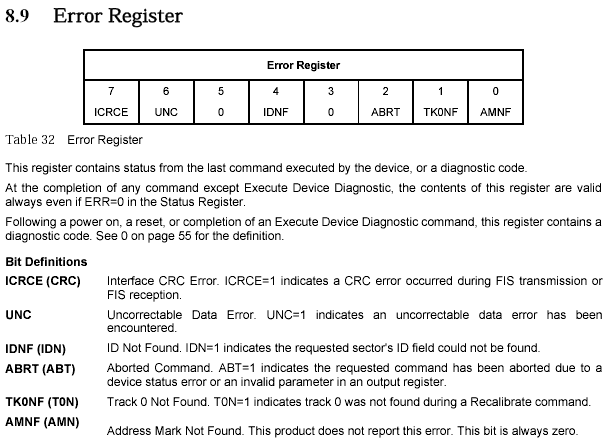

Предлагаю Вашему вниманию маленькую прожку для верификации поверхности хардов. При обнаружении сбойных секторов их точные номера в десятичке отобразятся на экране (можно вывести и в файл при желании). При этом прога попытается произвести запись в эти сбойные сектора (их содержимое уже потеряно, они будут обнулены, до 8-ми попыток записи в сектор) - попытка вылечить пендинги. Если сектор успешно обнулился, счетчик сбойных секторов не инкременируется, хотя номер сбойника юзер получает всегда. Программа автоматом идентифицирует как старые LBA28, так и новые LBA48 харды. При этом размер блока для верификации составляет максимум (256 или 65536 секторов соответственно) - именно такими блоками тестируется поверхность. Если в заказанном блоке один или несколько секторов нечитаемы, начинается повторная верификация блока, но уже посекторно, дабы точно определить номер сбойного ЛБА. Хочу отметить, что в проге реализована истинная адресация ЛБА48, т.е. все шесть байт адреса ЛБА вводятся в контроллер - можно тестировать поверхность любых хардов без всяких ограничений. При желании процесс верификации можно остановить в любой момент времени - жмем "Esc".
Ограничения - работает в чистом ДОСе с любыми БИОСами и матерями (а значит, напрямую с портами контроллера харда, максимально быстра ) и требует русификатора.
Порядок запуска в командной строке:
без параметров - "BadLBA" - производит поиск хардов на стандартных ИДЕ-адресах (PM/PS/SM/SS PATA/SATA). Если хард найден, на экран выведет основную инфу по нему. Далее можно начать поиск/лечение бэдов на этом харде или пропустить тест для него.
с параметром, указываем базу ввода/вывода в гексе - "BadLBA 6400m" - будет искать хард на внешнем/встроенном PCI-контроллере с базовым адресом I/O харда 6400h, как мастер.
"BadLBA 6600s" - база 6600h, слэйв.
"BadLBA 1F0m" - только один Primary Master, избирательно.
"BadLBA 170s" - только один Secondary Slave, избирательно.
Указание адресов очень удобно для хардов, адресуемых нативно на внешних контроллерах. Эти адреса можно заполучить в Диспетчере устройств/Свойствах контроллера (для ленивых) или прочитать их из PCI-регистров контроллера харда (для любознательных - Виндоза берет их именно здесь).
А найти зверушку можно здесь - http://filekeeper.org/download/shared/BadLBA.rar
К сообщению приложены файлы: 1.png, 361x427, 9Кb
За это сообщение сказали спасибо: Antech

61. nazyura, 05.03.2009 15:03
Memphis
...код ошибки верификации именно до лечения.
В Error-регистре, UNC может гореть, а так-же, IDNF или AMNF, в status-регистре - CORR,
А вообще, это vendor-зависимые флаги, так-что, точно не узнаешь...
...при неуспешном - какая разница
Разница немалая... чаще всего, тут и будет error-vendor-code
