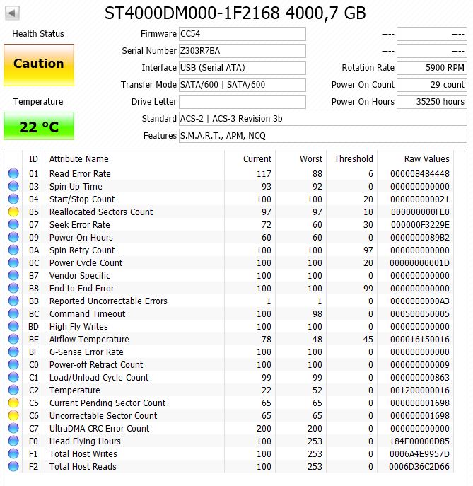

1544. Bruce Batman, 10.11.2019 00:48
Купил себе в компьютер б/у-шный жёсткий диск Seagate Surveillance HDD (ST4000VX000, для видеорегистраторов) на 4 ТБ. Цена была выгодная и продавец сказал, что диск отработал только 6 месяцев. Ну я посчитал: 6 месяцев это примерно 4300 часов, то есть диск ещё довольно молодой, покупка выгодная. Принёс диск домой, подключил к компьютеру, в SMART-е написано, что диск отработал более 30000 часов, то есть примерно 3 года нон-стоп, 24/7.
Теперь вот думаю, что делать дальше с этим диском? Требовать деньги назад, или оставить? С одной стороны, эти диски специально спроектированы под работу 24/7. С другой стороны, 30 тыс. часов это вроде как многовато для диска. В остальном SMART в норме.
Народ, что посоветуете? Сколько такие диски обычно живут?
1545. vadim.it, 10.11.2019 01:11
Bruce Batman
а зачем ты б/у купил ?
1546. vlo, 10.11.2019 03:01
Bruce Batman
сам диск вполне может и еще столько, и больше отпахать. а может и нет. никто вам этого не предскажет.
если человек приврал в таком - кто знает о чем он еще промолчал.

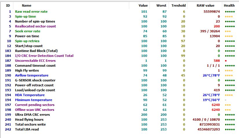

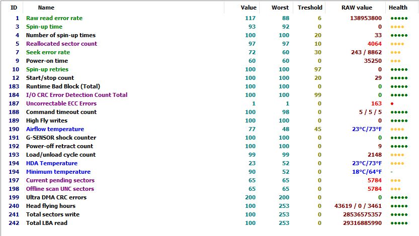

1590. alone@home, 09.01.2020 00:30
Если кому-то интересно для статистики
Винчестер Seagate 3TB ST3000DM001, отработал 24х7 13904 часа (579 дней) без проблем. Потом пошли ошибки на диске.
Скрытый текст:
671x697, 125.2Kb
825x478, 75.9Kb
Винчестер Seagate 4TB ST4000DM000, отработал 24х7 35250 часа (1458 дней) без проблем. Потом пошли ошибки на диске.
Скрытый текст:
669x687, 121.0Kb
833x470, 75.3Kb
К сообщению приложены файлы: 1.jpg, 671x697, 125Кb, 2.jpg, 825x478, 76Кb, 3.jpg, 669x687, 121Кb, 4.jpg, 833x470, 75Кb

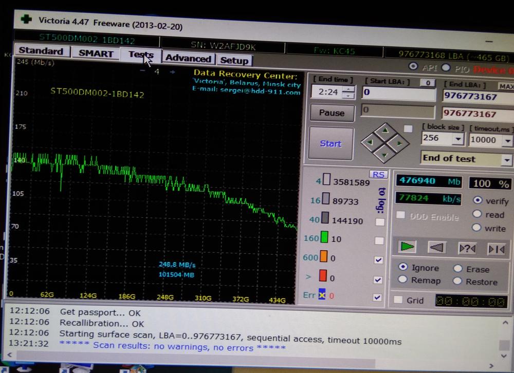

1595. spog, 22.01.2020 16:54
Win7 64 перестал грузиться с диска st500dm002. Под ОС с загрузочной флешки диск видится, но раздел С не читается, однако под загрузочной системой DRWEB все отлично читается.
Фалы все спасены, можно форматнуть. Но грызет мысль - ПОЧЕМУ? Можно ли как-то восстановить систему малой кровью? ЧТо делать, чтобы этого не происходило в дальнейшем?
Перепробовал разные дисковые утилиты - одни пишут система NTFS другие RAW. С такое й проблемой раньше не встречался и неясно, что произошло.
Просьба сильно не бить, если посторяю тему, но я ничего подобного не нашел ни в этом форуме, ни вообще в интернете. ВОзможно просто не так формулировал - фантазии не хватает.
1596. HARRY33RUS, 22.01.2020 17:26
Диск живой ? Смарт проверь.
1597. spog, 23.01.2020 08:02
Завтра проверю.

ВОт SMART
К сообщению приложены файлы: 1.jpg, 1000x844, 84Кb, 2.jpg, 1000x844, 95Кb, 3.jpg, 1000x775, 91Кb
1599. HARRY33RUS, 23.01.2020 08:36
цитата (spog [source=11:46362:1598]):
ВОт SMART
Я в смартах не силен, подождем специалиста, но по моему пациент болен.
https://www.ixbt.com/storage/hdd-smart-testing.shtml
1600. spog, 24.01.2020 17:43
Так никто ничего и не присоветовал((. Может, в какою-другою тему обратиться?
1601. HARRY33RUS, 24.01.2020 18:19
Ну ок, советую. Купить ссд под систему, а этот под файлопомойку оставить.
1602. Игорь Лейко, 24.01.2020 18:30
spog
Попробуйте поменять или хотя бы переподключить интерфейсный кабель. И в другой порт не помешает переткнуть.
1603. spog, 24.01.2020 18:53
цитата (Игорь Лейко [source=11:46362:1602]):
spog
Не поможет. Пробовал на другом компьютере, с разными кабелями и портами - картина одинаковая. И потом - загрузочному диску DRWEB все равно - прекрасно читает все. А винда - нет.
1604. Игорь Лейко, 24.01.2020 18:58
spog
Не поможет. [source=11:46362:1603]
Тем не менее. Проверьте, чтобы ошибки CRC не росли. Когда железные проблемы исправите, тогда можно будет и софтовые лечить.
1605. spog, 24.01.2020 19:17
цитата (Игорь Лейко [source=11:46362:1604]):
spog
[i] Проверьте, чтобы ошибки CRC не росли. Когда железные проблемы исправите, тогда можно будет и софтовые лечить.
Где смотреть CRC?
1606. Игорь Лейко, 24.01.2020 19:19
spog
Где смотреть CRC? [source=11:46362:1605]
Да в смарте же. 195 атрибут.
1607. Igrek66, 24.01.2020 19:58
Игорь Лейко
195 атрибут [source=11:46362:1606]
Интерфейсный же - 199-й.
Там 2 штуки UNC и все вроде.
spog
Если данных нет - пройдитесь записью по всей поверхности. Той же Викторией.
1608. spog, 25.01.2020 12:13
Поменял кабель и порт - 195 атрибут стал меньше. Было 9 разрядов - стало 6. Ничего больше не изменилось
1609. spog, 25.01.2020 12:14
spog
Если данных нет - пройдитесь записью по всей поверхности. Той же Викторией.[/q]
Данные не жалко, но хочется восстановить Вину. Поэтому Виктория только с верификацией, без записи.
К сообщению приложены файлы: 1.jpg, 1000x726, 101Кb

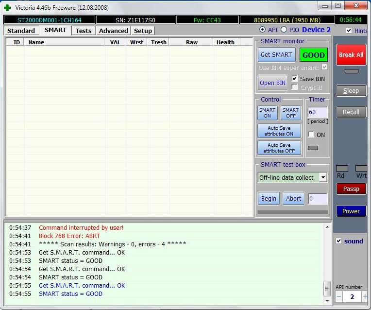

1685. dersp, 17.03.2020 01:26
Паспорт диска снят в Victoria 4.46b из под Windows. По кнопке SMART во всех пунктах - нули, после кнопки "Get SMART" поле с данными чистое, а в статусе - GOOD (зелёным).
К сообщению приложены файлы: 1.jpg, 768x636, 110Кb, 2.jpg, 765x640, 101Кb, 3.jpg, 764x638, 83Кb
1686. Tomset, 17.03.2020 07:14
dersp
Фейк вы какой-то купили. диск-то не 8 терабайт. а 2 TB - ST2000DM001
Серийник диска должен совпадать с серийником коробки.
Смарт может контроллер коробки не пропускать.
А сигейт будет ловить продавца и возможно привлекать к суду, потому и заинтересовался.
1687. dersp, 17.03.2020 12:54

1738. AiM-9x, 24.04.2020 09:57
Доброго времени! Купил сигейт барракуду на 2ТБ. Начал гонять. Смущают цветные блоки после режима записи в виктории. Что скажете?
К сообщению приложены файлы: 1.png, 1600x900, 148Кb, 2.png, 1600x900, 150Кb, 3.png, 1600x900, 119Кb
1739. Tomset, 24.04.2020 10:11
AiM-9x
Нормально для SMR диска
ST2000DM008 семейство:
V11X CheopsLiteA SATA 2.0 RAP30.6.2 SMR 2MB Flash 250 zn zonedservo 7200RPM DM DT DFW 2ch/1D 512K d
За это сообщение сказали спасибо: AiM-9x

Есть ли SMR на ST2000DM001-1ER164 2TB 2015 года выпуска? Есть такой еще Seagate Barracuda 500Gb 2011 года, так он шустрее работает, винда с него грузится почти в 2 раза быстрее. И запись на него всегда быстрее идет когда много мелких файлов пишется.

1783. S.Edm, 22.06.2020 03:31
dvigatel
У него вон таймаутов как у дурака махорки. Возможно подыхать собирается. Но релокейтов нет зато. С другой стороны немножко интерфейсных ошибок. Для разминки можно попробовать заменить кабель. Вдруг полегчает и с таймаутами
1784. dvigatel, 22.06.2020 23:19
цитата (S.Edm [source=11:46362:1783]):
dvigatel
Да были в одно время слишком много проблем с ним из за кабелей. БП дешевый китайский, контакты на питающим кабеле быстро окислялись. Из за этого диск часто щелкал, иногда отваливался, думал что ему хана. Но пошевелив контакты все становилось нормально. Также были проблемы с SATA кабелем по той же причине.
