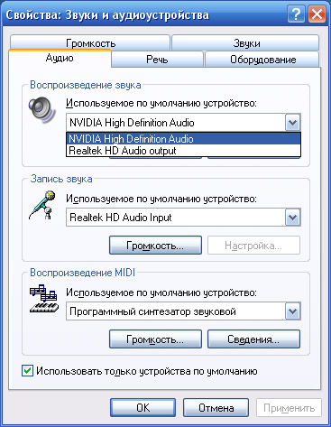

264. dushes, 16.12.2009 18:39
Помогите советом. Видео карта GF 800GT система XP подключаю к телевизору кабелем DVI-HDMI естественно звука нет, дополнительно подключаю оптичесикй кабель TOSLINK к внешнему разъемы на материнке, где написано S-PDIF out сигнал видимо идет т.к. на другом конце разъем светится красным. Звук не идет и кроме того, в настройках Громкости если добавить доп. колонку SPDIF, то она неактивна (нельзя не прибавить звук не убавить, крыжик выкл. не активен) такое ощущение что система не видит что разъем используется, можно ли как-нибудь включить передачу звука на этот разъем или какие-нибудь еще возможности?
265. Kikos, 17.12.2009 12:45
dushes
В XP практически нет настройки вывода SPDIF, и в настройках Громкости он всегда не активен, на это не обращайте внимания. А вот про остальное хотелось бы поподробнее. Какой плеер, декодеры, как настроен вывод звука. И ещё, вы через TOSLINK звук передаете на ресивер, или же на телевизор? Обычно на телевизорах он работает на вывод звука.

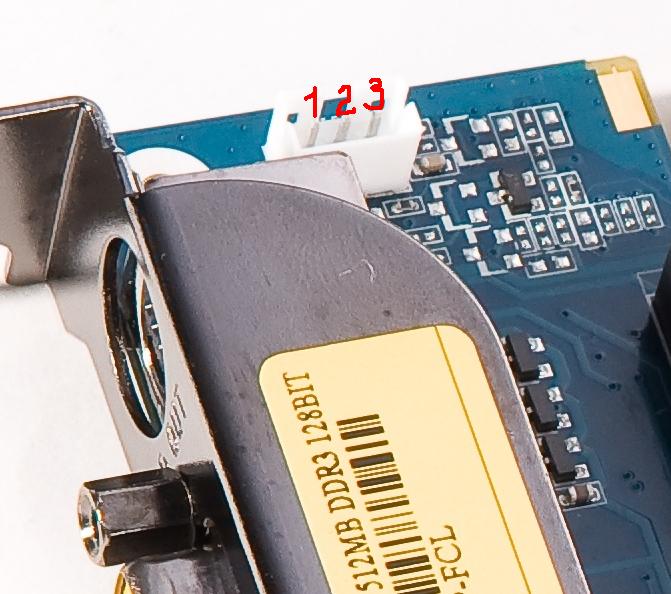

269. Азмъ, 28.12.2009 23:40
Подскажите, кто-то выводил звук через GeForce 8500GT?
Соединил, как здесь было написано SPDIF выход на материнке со входом на видеокарте. Вернее то, что я считал SPDIF входом. К DVI-выходу видеокарты подсоединил переходник DVI-HDMI, потом кабелем HDMI-HDMI к телевизору.
Звука нет.
Теперь у меня возникает подозрение, что это вовсе никой не SPDIF-вход не видеокарте.
Кидаю фотку то, что я считал SPDIF-входом
500x375, 34,0Kb

271. pablov, 29.12.2009 22:12
Азмъ
http://s03.radikal.ru/i176/0912/00/70ca395749e3.jpg
vova44 если это твоя мама http://ru.asus.com/product.aspx?P_ID=bHuc3qDAPmVYRSbI , то похоже на ней нет SPDIF. Скачай описание и посмотри сам

273. Азмъ, 29.12.2009 22:27
pablov, т.е. на моей видюхе попросту нет s/pdif-входа и вывести звук по hdmi я не смогу?

279. pablov, 04.01.2010 14:33
Азмъ
Скорей всего разъем просто не запаян.

302. Dmitrich0602, 13.02.2010 22:25
Не знаю где задать вопрос.Помогите пожалуйста.Была видео карта NVIDIDIA MSI 8800GTS два выхода DVI,один выход подключил на монитор другой на телек SONY 40W4000 кабелем HDMI-DVI.Звук через мини джек.Все было окей.Видюха сгорела приобрел NVIDIDIA Gigabit N250 с выходами HDMI-DVI.Подключил к телеку звука нет.Кабель оставил свой подключал через переходник.HDMI вытаскиваю звук есть,естесно видео нет.Что делать помогите?Спасибо за понимание.Да еще хотел соединить материнку и видюху по SPDIF,но на матери не нашел выхода SPDIF.Мамка Gigabyte GA-P35-DS4.
303. sl47, 13.02.2010 23:05
Dmitrich0602:
... хотел соединить материнку и видюху по SPDIF,но на матери не нашел выхода SPDIF.Мамка Gigabyte GA-P35-DS4.
Скажи системнику волшебные слова "повернись к лесу передом, а ко мне задом" и внимательно загляни к нему в зад
А если серьезнее, то см. рис. Удачи.
К сообщению приложены файлы: 1.jpg, 616x232, 67Кb
304. Lotsman, 13.02.2010 23:48
305. Dmitrich0602, 13.02.2010 23:58
Спасибо за совет.Но может глупый вопрос. С видюхой шел проводок SPDIF чтоб соединить материнку с видио непосредственно с платы.Я этим проводком хотел.А то что с зади есть выход я знаю ,тогда как его подключить к видео что б звук шел по HDMI.И почему звук пропал после замены видеоплаты?Подключал к видео и по DVI и HDMI с мини джеком.Спасибо за понимание.

307. sl47, 14.02.2010 22:29
Dmitrich0602:
Покупаем разъём RCA-папа. Берем проводок, который был в комплекте с видеокартой. Разъём предназначенный для материнки откусываем и припаиваем RCA-папа. На задней стенке системного блока отыскиваем отверстие, через которое можно протянуть полученный кабель. Подключаем. Настраиваем в панели управления или софтплеере выход звука с SPDIF. Если не получилось, то меняем черный-красный провод на противоположный. ВНИМАНИЕ! Здесь это обсуждается - не все драйвера одинаково полезны для получения звука через разъём DVI. Почитать ветку.

322. sl47, 28.02.2010 01:20
molotoboets:
Системная плата Gigabyte GA-945P-S3 v2/v3.
Проводки менял по всякому, но HDA HDMI OUT в устройствах так и не появился. Фак прочитал вдоль и поперек.
Источник выходного сигнала выставил как было написано, выходную частоту дискретизации -48Гц поставил. Звука нет. Хоть на семерку переставляй систему. XP 3 похоже тут не катит. Я вот думаю может драйвер на аудио звук не тот. Он мне все время предлагает установить Realtek High Definition Audio, а мне нужно HDA HDMI OUT. Или я не прав)? Может в телевизоре надо какие настройки применить?У меня Филипс 8404.
Проводки менял по всякому - это очень плохо, т.к. могли спалить SPDIF вход на видеокарте.
Правильные контакты: 3 - сигнал SPDIF (Out), 5 - общий GND. А вот контакт 1 Power и есть те самые опасные +5В !!! См. рис.
В вашем компе присутствует только HD Audio и никакого HDA HDMI OUT нет. Можете и не искать - его там нет.
Если ничего не спалили, то SPDIF (Out) через видеокарту идет на разъём DVI. Если их два, то возможно, что только на один из них.
Почитайте в ветке, какие драйвера NVidia 100% обеспечивают вывод звука через видеокарту. Не гонитесь за суперновыми. Прежде всего используйте комплектный драйвер.
Удачи!
К сообщению приложены файлы: 1.jpg, 362x216, 43Кb

AL1090:
Два устройства на ASUS M4N78VM - NVIDIA HD Audio и REALTEK HD Audio , в настройках NVIDIA HD A.. вааще нет регулировки SPDIF ...
NVIDIA HD Audio - это именно то, что нужно.
Теперь идем в Панель управления -> Звуки и аудиоустройства -> Закладка Аудио -> Используемое по умолчанию устройство. Выбираем NVIDIA HD Audio -> ОК. ВСЁ!!! Звук идет на HDMI. (См. рис.)
SPDIF относится к устройству REALTEK HD Audio, так же, как и настройка АС'97. К HDMI, в нашем случае, они никакого отношения не имеют. Только NVIDIA HD Audio!
Если звук не пошел, то проверьте оборудование: кабель, разъём, т.к. у меня конструктивно та же MB и звук есть.
П.С. Поставьте драйвер Nvidia HDMI Driver Program V1.0.0.55 for Windows XP/XP 64bit(WHQL) 17.47 (MBytes) 2009/10/07, который размещен на сайте ASUS для вашей MB.
К сообщению приложены файлы: 1.jpg, 367x473, 97Кb

Приветствую!
Проблема следующая: на видеокарте Zotac GeForce 9500 GT имеется 3-х пиновый SPDIF IN, но в комплекте не было соединительного кабеля SPDIF. Не могу найти распиновку видеокарты. Помогите, плиз, разобраться. На материнке в мануале распиновка есть, а в видюхе нет. И что смущает, почему-то 3 пина на видеокарте, хотя у всех тут, похоже, 2 пина. Помогите, кто сталкивался с этой проблемой.
К сообщению приложены файлы: 1.jpg, 671x594, 77Кb
359. morgueKblCb, 04.04.2010 05:20

403. spirifer, 06.09.2010 06:41
Lotsman
Вы спросили про материнскую плату, она серии 945GZM3 (модели MS-7267) v.1.x форм-фактор Micro-ATX производства MSI, звук встроенный, аудио кодек Realtek ALC850, версия драйвера звука - 5.10.0.6101. Снимки видеокарты прикладываю, предположительный разъём SPDIF отметил кружком (он возле разъёма HDMI), второй внизу наверняка для подключения вентилятора. Версия драйвера видеокарты - 181.20[img]G:\ОТвет в форум\приложить\общая.JPG[/img]
Поковырял в сети насчёт переходника с SPDIF оптического вида на SPDIF TTL-уровня (двухштырьковый SPDIF) наткнулся на материал "SPDIF для Лифчика" там речь идёт о звуковых картах и приводится данная схема
[img]G:\ОТвет в форум\приложить\схема11жж.BMP[/img]
Цитата оттуда:
Так как внутри звуковой карты ( а по большому счету у всей аппаратуры ) все уровни SPDIF соответствуют TTL ( 0,2 – 4,5 V по стандарту, реально меньше ), то вся задача коммутации по цифре (будь то коаксиал или оптика) сводится к конвертированию данных в соответствующий формат, и обратно. К1533ЛН1 - буферный элемент.
Как считаете данная схема правомочна в моём случае? По большому счёту нужен только оптический приёмник Toslink и оптоволокно.
Добавление от 06.09.2010 06:55:
Lotsman
640x220, 43,3Kb
310x171, 5,4Kb
404. Lotsman, 06.09.2010 07:56
spirifer
Зачем такие сложности.
S/PDIF-Out Connector: JSPD1
This connector is used to connect S/PDIF (Sony &
Philips Digital Interconnect Format) interface for digital
audio transmission.
А сам JSPD1 находится внизу платы между CD_IN1 и FDD1.
258x46, 8,3Kb
К сообщению приложены файлы: 1.jpg, 258x46, 8Кb

436. MAzZYBiG, 08.11.2010 18:28
Никак не удаётся пустить звук по HDMI на телевизор. Уже не знаю, что и делать.
Ситуация такова. Купил родственнику компьютер, все настроил (была винда 7), шнурок звука на видюху с материнки пустил. Отвез ему комп, у него что-то там слетело, снес он сам винду и поставил ХР. Дрова я ему сказал скачать с сайта гигабайта. Но теперь ничто не помогает - не идет звук. Я захожу к нему на комп по радмину и не могу понять, что же не так.
Конфига:
мать - Gigabyte GA-MA770-UD3
видео - Nvidia GeForce 9500 GT
ТВ - Филипс.
В настройках звуковухи раньше была возможность поменять устройство по умолчанию и все было отлично. Сейчас таких настроек нет - вообще панель другая. Выглядит приблизительно так: http://gyazo.com/e790068bf63263b32205530b03feb175.png
Только с учетом того, что этот скрин я сделал у себя, но у него все практически также, разве что чип поновее.
Пробовал делать через MPC, как указано в первом посте темы в пункте 5 - не получается, да и нет там того, что надо.
Вот, что там есть: http://gyazo.com/e1b46ad83127e25982086389fdfafa49. Выбирал там все, что касается HD - не идет. Да и звук в колонках компа не пропадает.
Что делать - ума не приложу

444. MAzZYBiG, 16.11.2010 21:49
Добрый всем день
Проблему так и не решил.
Советовали мне попробовать включить через настройки фильтра AC3 - ничего не получилось.
Вот, на всякий случай, скриншот настроек S/PDIF
http://gyazo.com/d63a0dfe42edba01794205bcdeefbd44.png
445. Lotsman, 16.11.2010 21:58
MAzZYBiG
А скриншоты настроек фильтра AC3? Win7? Какой плеер? Какое устройство вывода звука?
446. MAzZYBiG, 16.11.2010 22:07
WIN XP
В AC3 сейчас все снято, потому что пропал звук на компе. Вы лучше покажите, как там выставить верно.
Выставлял и в самом фильтре AC3 и в настройках вывода ffdshow
Плеер - MPC
Это где посмотреть?
Вообще, моё первое сообщение выше. Там больше подробностей - Настраиваем SPDIF для вывода звука через видеокарты NVidia, #436 (http://forum.ixbt.com/topic.cgi?id=12:48911:436#436)
447. Lotsman, 16.11.2010 22:25
MAzZYBiG
ffdshow
568x479, 75.6Kb
Примерно http://www.mediasmartserver.net/2010/02/02/guide-set…ws-7-htpc-part-i/
AC3
625x458, 21.6Kb
В win7 всё проще.

У меня проблема с подключением видеокарты ASUS EN9500GT с HDMI к SPDIF на материнке MSI G31M3-L V2.
Имеется инструкция по подключению видеокарты к SPDIF:
http://i13.fastpic.ru/big/2010/1202/61/28ce1dca5b193354d38bd66d28758b61.jpg
Есть кабель, шедший в комплекте с видеокартой. Согласно инструкции (см.выше), он подключается к материнке концом с 4 отверстиями:
300x139, 5.7Kb
На материнке есть коннектор S/PDIF-Out - JSPD1:
522x86, 9.5Kb
580x170, 15.4Kb
Вопрос: как подключить данный кабель с четырьмя отверстиями к имеющемуся коннектору с тремя штырьками и меньше по диаметру?
461. Lotsman, 02.12.2010 21:27
Tallis
Отрезать лишнее.
462. Tallis, 02.12.2010 21:31
Lotsman
То есть, никаких переходников, только хирургическое вмешательство? И оставшиеся два отверстия подключать к штырькам SPDIF и VCC? М-да...
463. Lotsman, 02.12.2010 21:40
Tallis
SPDIF & GND!!!
Отрежь только один, как раз станет в гнездо.
464. Tallis, 02.12.2010 21:46
Lotsman
Ещё раз спасибо! Так и сделаю.
465. sl47, 02.12.2010 22:37
Tallis:
...оставшиеся два отверстия подключать к штырькам SPDIF и VCC?
Осторожнее!!! с VCC - это +5В для оптического преобразователя.
466. Tallis, 03.12.2010 00:38
Всё удалось! Разве что пришлось отрезать не один, а оба лишних входа - тот, что рядом с рабочими, даже не имеет входного отверстия, сплошной пластик. Подключил телевизор через HDMI, сразу появился звук, всё работает.
Спасибо за советы!
