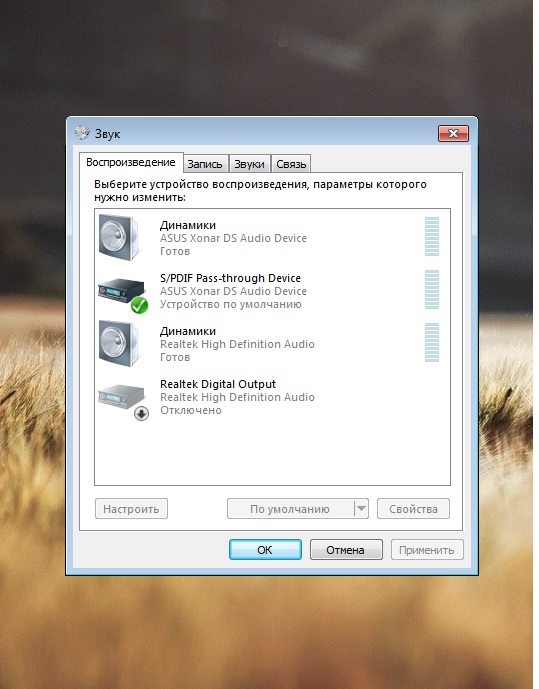

1258. ipod, 22.12.2012 18:24
Столкнулся с такой проблемой, перешел на виндовс8, а асусы не сделали драйвер на звуковую карту, есть только w8 x64, а на х32 нету, звук есть, вот только нету аудио центра где можно детально настроить, может кто то знает что то
_http://rghost.ru/42430882/image.png
1259. them, 22.12.2012 23:29
Насколько я понял разница в звучании между LME49860 и LM 4562 не большая, а на какой лучше НЧ? Или с НЧ у них совсем не важно?
Хотя бы не хуже стокового?

1296. Пахом, 14.03.2013 21:28
new_user
сама карточка только по оптике выводит звук,но на плате есть 3-х контактный spdif разъем,как я понимаю можно использовать вот такой адаптер http://yorkspace.files.wordpress.com/2007/10/img_94781.jpg
1297. ALix, 18.03.2013 16:20
new_user
Да, позволяет. У меня она по коаксиалу сейчас и передает цифру на ресивер. Я как раз такую планку, как привел Пахом, и соорудил . Все работает на УРА! Шлейф сделал из старого CD-Audio кабеля.
1298. new_user, 20.03.2013 11:21
Пахом
ALix
Большое спасибо.

Помогите знающие люди не могу разобраться.... уже намучался....
Имется Кабель TosLInk ( SPDIF чтоб понятней) через который я соеденил кинотеатр и Купленную ASus DS
Дом.Кинотеатр http://www.panasonic.ru/upload/iblock/51b/sc-pt550_sc-pt850.pdf
Мать Asus P8B75-V но это к слову
Звуковая Asus Xonar DS дрова с офф сайта 7.12.8.1794 ( Почему то UniXonar вообще не встали!!!)
Добавил фотку где показаны устройства воспроизведения! нижнии два это моя встроенная звук. Верхние две это отдельная звуковуха!
Если ставлю устройство воспроизведение второе сверху Sp/DIF то звук игрет, но никакого распределением по 5.1 даже не пахнет и звук точно такой же как по встроенной!!!
Если выбираю Динамики на которых написанно Asus Xonar DS то звук попросту не играет!
Аааа и еще если в настройках дом кинотеатра выключить функцию Doldy Digital PL II то звук играет в 2 колонки ( хотя как я читал, это функция должна быть включена. чтобы стерео перекладывать на 5.1!! Но звукавая то и так может переложить на 5.1 и даже 7.1 )
П.С в настройках Xonar Centre при проверка колонок, ну типо какая должна играть левые правые и т.д! ничего не играет вообще... тишина! хотя звук в винде есть
Помогите пожалуйста!!!!

1398. Bioexorcist, 23.08.2013 20:40
сколько колонок и вкл вывод спдф
170x149, 7.7Kb (http://fastpic.ru/view/58/2013/0823/af16e7c94bc594c76a8419b0d3d707b3.jpg.html)
1399. kontur, 23.08.2013 21:23
Все поставил! Звука всё равно нету...
1400. Bioexorcist, 23.08.2013 23:07
kontur
dolby выключил? сделай так как играло стерео и задай кол-во колонок 5.1 или 7.1
1401. kontur, 24.08.2013 05:43
Сегодня попробую! Но дело в том, что через эту прогу xonar centre у меня и 2.0 при проверке динамиков , ничего не играло. Как будто эти дрова вообще не понимают что у меня за система стоит...
Буду пробывать пока не получится... Спасибо Bioexorcist, что помогаешь!!!

Добрый вечер! Имеется уже давно карточка Asus Xonar DG. Появилась надобность отправлять звук одновременно на разную акустику. Конкретно, возможно ли организовать такое:
Весь звук снимается с оптического выхода на настольную акустику. Это работает. Дополнительно снять звук с АИМПа плеера через линейный выход на другие колонки. Пока получилось в АИМПе переключать на драйвера мат.платы и снять звук с линейного выхода материнки. Можно сделать что бы с разных выходов аудио карты играли разные источники(АИМП и всё остальное)
1469. Bioexorcist, 23.01.2014 01:16
zanin
при включенной цифре у карты должно быть 2 выхода: Asus Xonar DG (динамики) и Asus Xonar DG (spdif)
1470. zanin, 23.01.2014 20:24
Bioexorcist
Спасибо. Всё понял. Ничего не выйдет. Колонки подключены через оптику, но в настройках винды у меня стоит настройка Asus Xonar DG (динамики) по умолчанию, так как с SPDIF идёт неприятный писк из колонок. Соответственно такая же ситуация и с настройкой в АИМПе. Пустить АИМП через линейный вход получится только если в винде по дефолту поставить СПДИФ, а в настройках АИМПа динамики, тогда он звук пустит как надо. Но писк неприятен.
Спасибо что помогли!! Подскажите ещё в чём разница передачи звука на колонки через оптику, если по умолчанию в винде стоит не СПДИФ, а "динамики"?
1471. Bioexorcist, 23.01.2014 22:32
zanin
Пустить АИМП через линейный выход получится только если в винде по дефолту поставить СПДИФ
т.е. карта 2 потока не тянет чтоли? у меня уже мозг коротит что нужно гнать с венды - ставите нужный выход по умолчанию, что нужно с плеера - ставить в настройках плеера именно этот выход.
1472. zanin, 23.01.2014 23:27
Тянет тянет! Вот только что бы с аимпа по линейки отправить звук на ресивер, надо в винде по дефолту поставить СПДИФ, как вы сказали(что бы остальные звуки на комповые колонки шли), а от этой настройки свист из колонок неприятный идёт. А если "динамики" поставить, то тишина.
в чём разница передачи звука на колонки через оптику, если по умолчанию в винде стоит не СПДИФ, а "динамики"? Кроме свиста на СПДИФ не знаю разницы(
