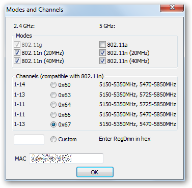

Посмотрел дамп. Есть замечание - у Вас RegDmn = 65, что ограничивает использование каналов до с 1-го по 11-й.
Рекомендую поменять или на один из встроенных ( 63 или 67) или прописать RegDmn= 833A (UK)
4071. monolokt, 21.11.2014 19:00
Vladislav_A:
monolokt
Сделал - не помогло =(

4096. sofaded, 12.12.2014 18:00
Вопрос куда копать
ноутбук с Atheros AR9280 если ставлю 13 канал на роутере расширенный 40мгц(9+13)... ноут задумывается и отваливается сеть.
Но другой ноут с Atheros AR5BWB222(Atheros AR9462) все отлично работает и ему пофиг какой канал и ширина.
Как заставить работать Atheros AR9280 на 13м 40мгц (9+13)? На 1 6 8 он отлично работает в режиме 40мгц, на 13м только 20мгц . Драйвера разные пробывал не помогает
4097. Vladislav_A, 13.12.2014 10:10
sofaded
Запустите AET, cделайте дамп EEPROM и посмотрите какой RegDmn прописан. Возможно стоит ограничение на 13 канал.
Попробуйте изменить его на RegDmn=833A
4098. sofaded, 14.12.2014 17:20
Vladislav_A:
sofaded
Благодарю... Был прописан регион 6А, сменил на 833А теперь все отлично работает на 13м канале при 40мгц

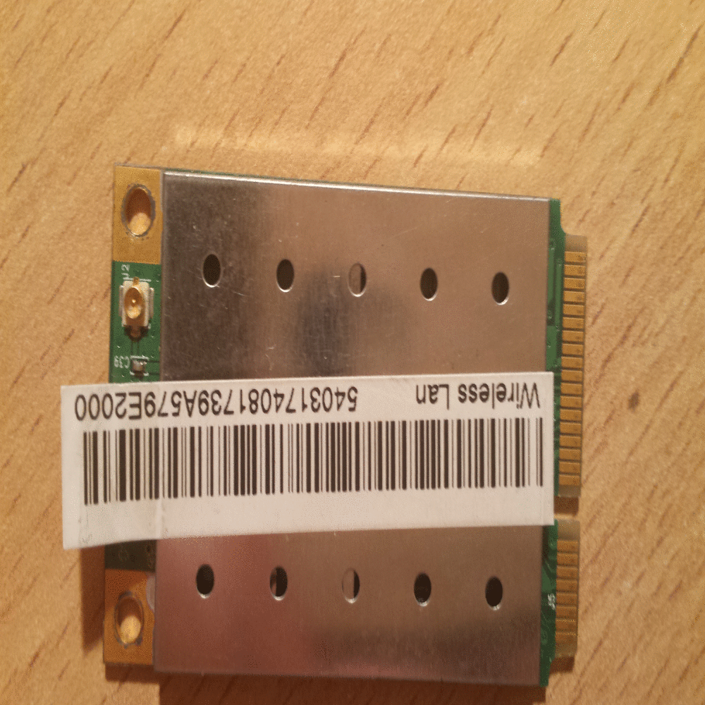

4134. Vladislav_A, 23.01.2015 22:28
SergSweet
Вопрос не по теме, но отвечу - заменить можно.
Если верить WikiDevi он под miniPCIe. только надо посмотреть - full size or half size.
Возможно лучшей заменой окажется AR9285 (AR5B92)
заставить работать AR5007EG на 11n невозможно.
4135. Stepa_ua, 23.01.2015 23:02
SergSweet
Я в своем старом ноуте менял AR5007EG на AR9285. Карта стала как родная (даже работает выключение WiFi кнопками Fn), но пришлось докупить переходник на full size.
4136. SergSweet, 24.01.2015 08:04
Спасибо за помощь короче мне нужно найти AR9285 half size а потом уже с бубнами разбираться , поскольку я понял что AR9285
нужно разблокировать.
4137. Vladislav_A, 24.01.2015 10:50
SergSweet
поскольку я понял что AR9285 нужно разблокировать.
не обязательно. Купленные на eBay, Alliexpress и прочих площадках не обязательно должны быть заблокированы, но вот RegDmn может быть не подходящий ( справедливо для любого WiFi адаптера на Atheros) и иметь ограничение по доступным каналам.
В случае с AR928x это решаемо.
PS: Найти half size - не проблема, full size встречаются гораздо реже.
4138. SergSweet, 24.01.2015 13:58
Короче я достал сейчас эту вафлю из своего Acer asperia 6930ZG измерил ее ширину (где позолоченные контакты) она равна 30 мм. Т.е. это half size так и мне никакой переходник не нужен? Кстати у меня рядом с вафлей есть еще один такой же разъем, как правильно называются эти разъемы мини SATA ? Может на такой разъем еще что-то посадить можно? Я сейчас еду покупать на барахолке AR9285 . По поводу RegDmn (что это за заковырка) я пока не читал просто я понял что это по простому на пальца некий прошитый ключ который может был разным для разных стран и мне морочиться по поводу него не стоит только если я покупаю AR928х для них проблема решаема, для остальных неизвестно.
4139. Vladislav_A, 24.01.2015 18:15
SergSweet
Измерять надо не ширину, а длину
Full size
Full size  - 500x500, 22.1Kb
Half size
Half size  - 500x500, 31.2Kb
В него, как явствует из названия можно подключить только mSATA SSD 600x458, 99.8Kb

4153. Vladislav_A, 05.02.2015 18:51
Analog
Попробуйте воспользоваться RCU (http://www.tamos.com/files/rcu.zip) от TamoSoft
Q. Some of the channels are not available in the channel selection controls. Is this normal? What if want to monitor these channels? A. Depending on your country, your wireless adapter may not support all the channels shown in that window. The channels that are available for use in a particular country differ according to the regulations of that country. In the United States, for example, FCC regulations only allow channels 1 to 11 to be used in the 2.4 GHz band. The firmware of the wireless adapters being sold in the US is typically configured to disallow channels 12 and 13. This is not always convenient, as you may need to travel to other parts of the world and be able to monitor locally available channels with CommView for WiFi. You may want to purchase an adapter locally, but you can also use a utility that allows you to change the regulatory domain and country code for some adapters. Before downloading and using this utility, please note:
·Overwriting regulatory domain may permanently damage the device. Proceed at your own risk.
·Changing regulatory domain may not be legal in your country. Consult your company's legal department.
·No technical support is available for this utility.
·You must install the driver that comes with CommView for WiFi prior to using this utility.
·This utility works ONLY with adapters based on the Atheros chipsets.
·This utility does not support USB adapters. When you use USB adapters, CommView for WiFi enables all the channels supported by the hardware, so you don't need to change the regulatory domain.
To download the utility, click here. For non-Atheros adapters, enabling channels 12 and 13 may be possible through some configuration changes. Contact us if you need assistance.
Вот только она работает совместно с драйверами устанавливаемыми CommView for WiFi
По результату она аналогична AET, но только в плане смены RegDmn.
4154. Analog, 05.02.2015 22:33
Vladislav_A
Установил программу, и RCU.
RCU при запуске пишет, что "Нет смысла использовать, у вас и так разблокированно все что можно" (вольный перевод),
и закрывается.

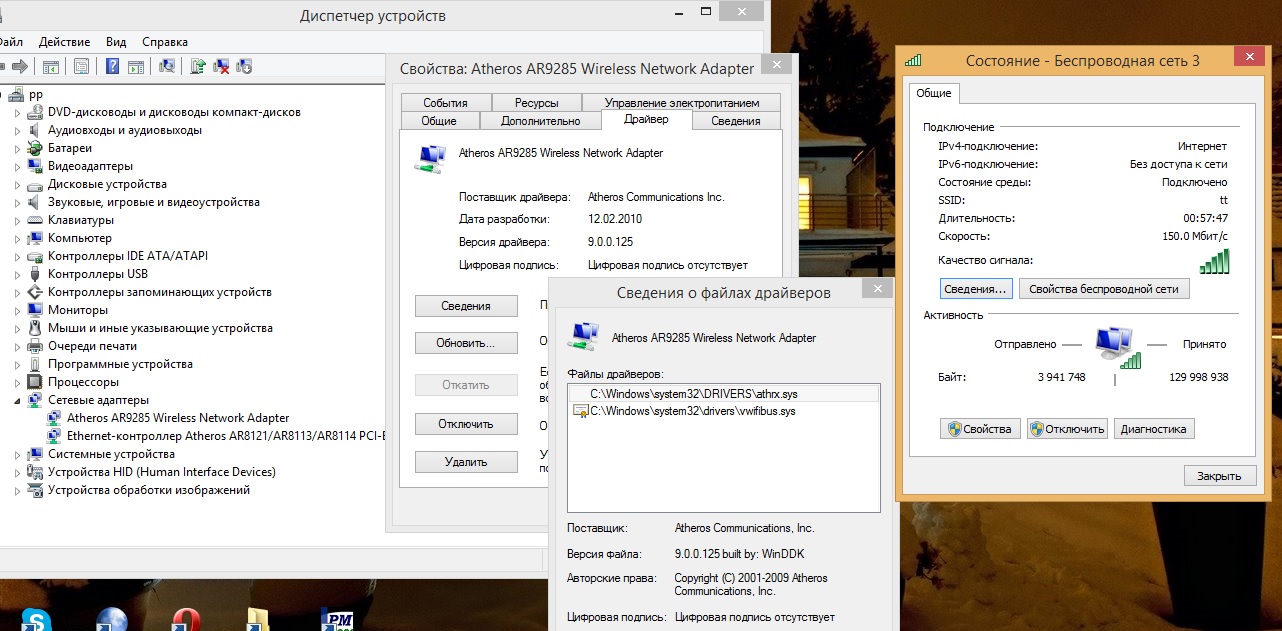

4156. Wu-Tang, 18.02.2015 05:50
есть карта ar5b95, подключается на 150 без разлочки.
514x203, 30.8Kb
дрова самый последние, что нашел.
пару непоняток все равно имеется
- при снятии дампа епрома галки стояли и 5ггц тоже, но на 5 она не подключается
- канал 10
- винда показывает подключение 150, а в мониторе роутера
436x45, 8.2Kb
кому верить, хз
скорость потестил
350x232, 17.1Kb (http://radikal.ru/F/s57.radikal.ru/i156/1502/e8/1c5255baec53.jpg.html)
даже до 100мбит не дотягивает, обидно.
есть и смысл пробовать еще какие-н дрова другие и тд?
4157. Vladislav_A, 18.02.2015 13:21
Wu-Tang
А ни кто и не утверждал, что все карты на базе AR928x требуют разлочки.
Зачем производитель ставит метку о якобы поддержке 5ГГц не известно, но она стоит на всех ar5b95.
При этом сам чип, AR9285, 5ГГц в принципе НЕ ПОДДЕРЖИВАЕТ.
- винда показывает подключение 150, а в мониторе роутера 135
Просто разные настройки GI (Guard Interval) : Timing between symbols. (https://en.wikipedia.org/wiki/IEEE_802.11n-2009#Data_rates)
ИМХО использовать новейшие драйвера для старых чипов не целесообразно, разве что в случае с новыми OS.
4158. AlexV, 18.02.2015 13:59
Vladislav_A:
Wu-Tang
Не соглашусь с Вами, месяца, наверное, два тому назад установил новые драйвера 10.0.0.302 отсюда http://www.station-drivers.com/index.php/downloads/D…5xxx-9xxxx-Serie/ на AR9285 и Wi-Fi стал работать нааамного стабильнее, хотя и раньше я особо не жаловался, но я всегда драйверы обновляю.
4159. John White, 18.02.2015 14:54
Vladislav_A
ИМХО, как раз наоборот, иногда там бывают критические исправления.
4160. Vladislav_A, 18.02.2015 16:04
AlexV
John White
Сейчас драйвера для AR928x имеет смысл обновлять только под Win8.
Даже под Win7 сейчас в лучшем случае вводят только поддержку новых чипов, при этом сокращают и так не богатые возможности настройки. Но у каждого свой подход к обновлениям. Навязывать свое мнение не буду.
4161. Wu-Tang, 18.02.2015 21:03
Vladislav_A
да я так просто написал, для справки.
а жаль.
почитал, пишут что 40мгц работает с 5-9 каналом, а у меня на 10 цепляется на 40.
ставил 9, скорость не изменилась.
судя по таблице у меня подключается на 800 нс gi, а как добиться 400нс, чтоб было не 135, а 150?
а у мееня хп, там и так не особо новые дрова
4162. Vladislav_A, 18.02.2015 22:02
Wu-Tang
Это надо разбираться с настройкой роутера/его прошивкой. Аналогичная ситуация была у меня, когда использовался роутер с прошивкой под 11n Draft.
Сейчас с другим роутером ситуация такая как на скрине.
Как видно - драйвер еще v.7
А последние под XP - 10.0.0.276 от 16.12.2013
К сообщению приложены файлы: 1.png, 973x372, 29Кb

    4205. AndreyI, 17.03.2015 21:21
    что вообще определяет это "0х67"? я так и не понял.
    4206. Vladislav_A, 17.03.2015 23:04
    YrikS65
    И как Вы описывали на 1ой странице - установить значение 0х67?
    Как указанно на скрине ( МАС не трогайте!!! На скрине я его убрал)
    AndreyI
    Доступные каналы и мощность сигнала.
    К сообщению приложены файлы: 1.png, 550x380, 18Кb
    4207. AndreyI, 18.03.2015 14:02
    Vladislav_A
    как на скрине ставить только если карта поддерживает 5ГГц? если не поддерживает, то 0х67 не надо?
    4208. Vladislav_A, 18.03.2015 15:58
    AndreyI
    Метки поддержки 11n и RegDmn - разные вещи.
    И если Modes разрешают работу в указанных диапазонах, то RegDmn накладывает сверху свои ограничения на возможность использования 11n, доступные каналы и максимальную мощность сигнала.
    ( подробнее о RegDmn - Regdomain setting можно почитать здесь (http://madwifi-project.org/wiki/UserDocs/CountryCode) )

    Читаем п 11 руководства по перепрошивке:
    В разделе "Modes" отметьте галочками пункты "802.11n (20MHz)" и "802.11n (40MHz)" для 2.4GHz и, если ваш адаптер поддеживает диапазон 5GHz, то отметьте эти же галочки и для него (если вы не знаете точных характеристик вашей карточки, то тоже можете отметить оба диапазона. Внимание! На картах с чипом AR9287 НИ В КОЕМ СЛУЧАЕ НЕ ВКЛЮЧАЙТЕ ПОДДЕРЖКУ 11n в диапазоне 5GHz ).
    Если галочки стоят изначально, как в случае с AR9285, а по документации чип не поддерживает 5ГГц - галочки, для соответствующего диапазона , не трогать!
    4209. AndreyI, 18.03.2015 20:16
    Vladislav_A
    так это-то понятно! ))
    непонятно по п.12 - "В разделе "Channels" выберите "0x67" и нажмите "OK". надо выбирать 0x67, если не ставить галочки в Modes на 5ГГц?
    4210. Vladislav_A, 18.03.2015 21:59
    AndreyI
    А как вы думаете, если это выделенно в отдельный пункт?
    Единственное замечание по этому пункту - он представлен именно в таком виде для краткости (шапка и так велика)
    В полном объеме он должен был бы выглядеть так:
    В разделе "Channels" выберите одно из предложенных фиксированных значений, с учетом необходимых каналов.
    Для "профессионалов" доступен ввод значения RegDmn вручную - опция Custom. Enter RegDmn in hex - указывает, что значение вводится в 16-ричной форме.
    4211. AndreyI, 18.03.2015 22:14
    Vladislav_A
    пункт-то отдельный, но напротив этих настроек указан диапазон частот 5ГГц, который не поддерживается картой wi-fi.
    4212. Vladislav_A, 19.03.2015 08:55
    AndreyI
    А, вот вы о чем.
    Эти значения ( номера каналов слева от выборки RegDmn и частоты справа) носят информационный характер.
    Значение RegDmn, как я неоднократно писал, влияет на доступные каналы в обеих диапазонах.
    И дабы не захламлять интерфейс AET, т.к. AET работает как с картами поддерживающими только диапазон 2.4ГГц, так и с картами поддерживающими оба диапазона, был выбран такой вариант представлении соответствия.
    4213. AndreyI, 19.03.2015 11:03
    Vladislav_A
    ок, теперь понятно.

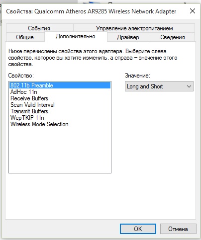

    Интересно, а если на ж/диске установлены две ОС: Win7x64 максимальная (раздел С), Win7x86 домашняя (раздел Е) и раздел D - под файлы ( Win7x86 домашняя установлена второй системой для некоторых программ, несовместимых с х64 разрядностью, а так же для VMware Workstation), то перепрошить радиоадаптер можно из под любой системы? Спокойнее, наверное, из под Win7x86 домашняя?
    К сообщению приложены файлы: 1.jpg, 454x178, 19Кb
    4218. Vladislav_A, 22.03.2015 13:53
    YrikS65
    Именно так. Главное, чтобы AET при запуске не ругалась на невозможность подгрузить свой runtime драйвер.

    Я перепрошил радиокарту. В окошке "состояние" беспроводной сети указано теперь 150Мбит/с и скорость скачивания стала высокая, такая-же, как и у сына (у него радиокарта в режиме "n" изначально). Огромное вам спасибо! Но есть ещё один вопрос. Нужно что-либо менять в разделе "дополнительно" в свойствах радиоадаптера? И почему там отображен режим "b", а не "n" после перепрошивки? Выкладываю скрин.
    К сообщению приложены файлы: 1.jpg, 420x482, 44Кb
    4222. Vladislav_A, 23.03.2015 13:19
    YrikS65
    Есть замечательная поговорка - "Работает - не трожь"
    Этот параметр отвечает за совместимось со старыми стадартами.

    4226. maik2, 26.04.2015 10:11
    На чипе написано: ATHEROS AR5416 1C1A VL8016. 1C 0827 CHINA.
    На лицевой стороне на плате надписи: 21415AV11E1*1A1, AV11E1 REV.A1
    на обороте: 200891123561 A1/1.0 0022B0BC00B2 /ETSI.
    Крупные фото адаптера.
    180x135, 7.1Kb (http://radikal.ru/fp/227168e5d77643618f5a52dae07bea1e)
    180x135, 6.6Kb (http://radikal.ru/fp/fcc1d939d2a64bac98eaa6f2ae4b8c77)
    Т.к. сам определить модель не мог. Спрашивал в поддержке тплинка. Ответили так: К сожалению по картинке не получается точно определить, т.к. не видно полностью чипсет, но скорее всего это TL-WN961N v1
    У него чипсет AR2133+AR5416
    Драйвер для него попробуйте найти тут https://www.atheros.cz/atheros-wireless-drivers.html
    Дрова брал там по ссылке для ХР.
    Вторую антену без разницы куда подключать? К 1 или 2.
    4227. Vladislav_A, 26.04.2015 16:23
    maik2
    Похоже так (https://wikidevi.com/wiki/TP-LINK_TL-WN961N) . Следовательно 5ГГц не поддерживает
    Сертифицирован судя по всему для Европы ( регулятор ETSI) - подерживает 1-13каналы.
    По диаграмме (https://wikidevi.com/files/Atheros/specsheets/AR5008-3NG.pdf) требуется 3 антены, т.к. чипсет расчитан на 3x3MIMO
    4228. maik2, 26.04.2015 18:34

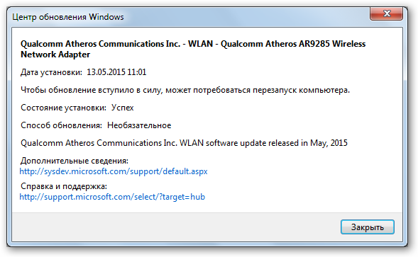

    Приехал сегодня с обновлениями для Windows драйвер для Atheros AR9285 win7_x86-10.0.0.315-whql.cab
    После его установки скорость передачи данных в домашней группе увеличилась вдвое с 40Mbps до 80Mbps при скорости 135Mbps в Состояние Беспроводное сетевое соединение. Роутер DIR-615 E4, 802.11n, WPA2-PSK, 20/40 MHz.
    Драйвер, если кому нужен здесь (http://1drv.ms/1KIpBTB) .
    Кстати вопрос, а почему скорость 135Mbps, а не 150?

    А не подскажите номер этого обновления Qualcomm Atheros AR9285 win7_x86-10.0.0.315-whql.cab.
    4236. Mokshin, 28.05.2015 16:15
    AlexV
    А оно без номера. Можете не опасаться за вирусы, подписано сразу 2-мя ЦП от Microsoft.

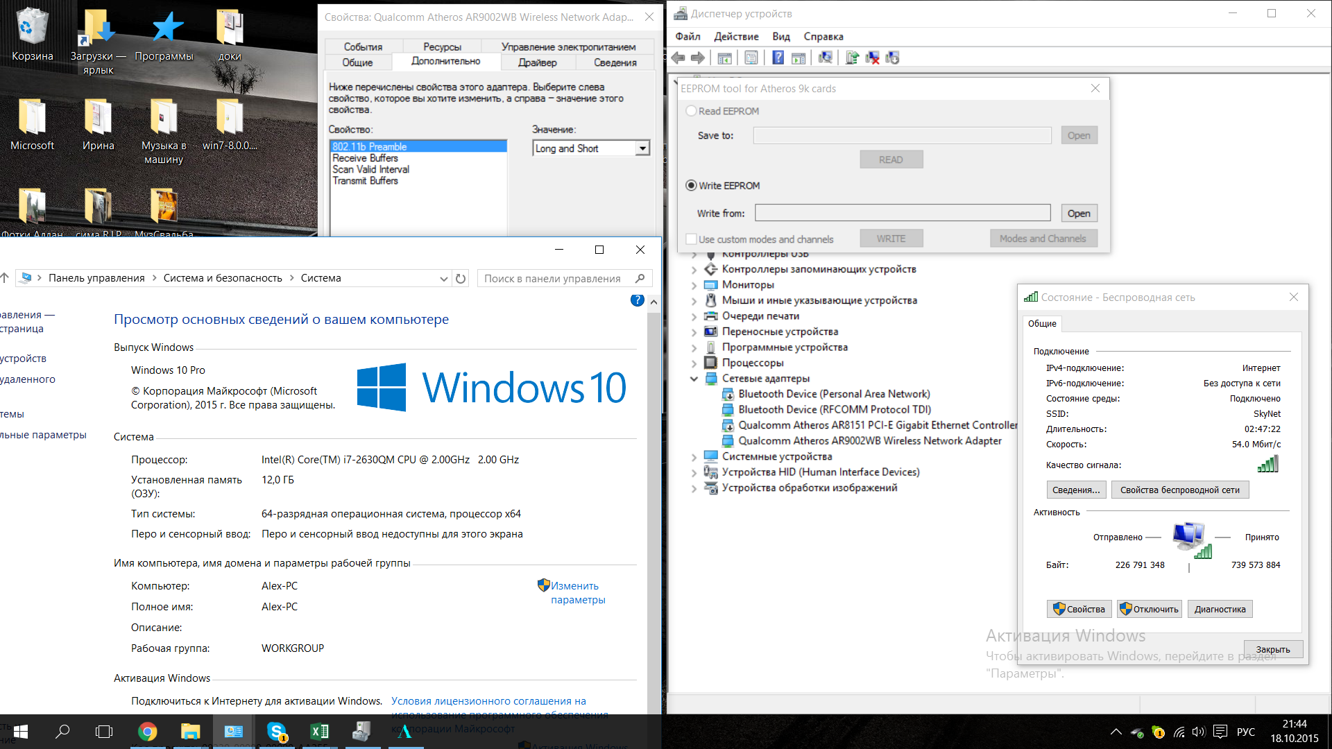

    4282. Alexander Prokopenko, 18.10.2015 19:00
    Здравствуйте! Ноут ASUS N73SV Win 10. Роутер Dlink DIR 615 K1. Проблема думаю распространенная, а именно сетевая карта atheros ar9002wb не работает по стандарту 802.11 n (скорость подключения роутер-ноут - 54 мб/сек). Скорость по замерам speedtest уперается в потолок 20 мбит/сек. Стандартными методами разблокировать не получается (при попытке обновить пропадченными драйверами система указывает на то, что драйвера не нуждаются в обновление даже после сноса устройства через диспетчер задач с последующим обнаружением на драйверах 2006 года...), так же не помогает прошивка EEPROM tool for Atheros 9k cards, а именно неактивно окошко с "read eeprom". Чтение всего форума я не осилю, но из тех 20-ти страниц, что я прочитал - понял, что никто с таким не сталкивался...Прошу помощи ибо уже не знаю, что делать...
    К сообщению приложены файлы: 1.png, 1920x1080, 638Кb
    4283. Vladislav_A, 18.10.2015 20:07
    Win 10.
    Где вы нашли пропатченные драйвера?. Драйвера есть в лучшем случае на 7-ку и без подписи.
    Попробуйте загрузиться с LiveCD/USB c Windows XP и поддержкой WiFi и из-под нее прошить карту
    Ну это вяд ли - сталкивались (http://forum.ixbt.com/topic.cgi?id=14:51536-83) (поиск по версия для печати и" все сообщения темы на одной странице" рулит )
    PS: Но мне кажется, что дело не в в карте а в настройках WiFi. Обязательно должно быт WPA2-PSK+AES

    4296. Возёг, 23.10.2015 22:03
    Vladislav_A:
    Перепрошивал путем загрузки с флешки Live CD на базе win7. Адаптер qualcomm atheros ar9285. Все делал согласно инструкции №1, то есть:
    Запустил atheros_eeprom_tool.exe
    Выбрал Read EEPROM
    Указал пусть сохранения дампа в туже папку где и ath32.sys, ath64.sys и atheros_eeprom_tool.exe, обозвав my.rom, нажал READ
    Далее копирнул навсякий случай my.rom на другой диск
    Выбрал Write EEPROM
    Указал путь к путь к atheros_eeprom_tool.exe
    Нажал на кнопку "Modes and Channels", выбрал "Yes"
    В разделе "Modes" отметил галочками пункты "802.11n (20MHz)" и "802.11n (40MHz)"
    В разделе "Channels" выбрал "0x67","OK".
    Галочка "Use custom modes and channels" установлена, "WRITE".
    Перезагрузился.
    На данный момент после OVER9999999999 ребутов и полной посадки батарейки ноута, система мне все-таки определила адаптер с неправильным драйвером. Далее обновился до нормального и вроде как работает. На данный момент:
    Протокол: 802.11g
    Изготовитель: Qualcomm Atheros Communications Inc.
    Описание: Qualcomm Atheros AR9285 Wireless Network Adapter
    Версия драйвера: 10.0.0.321
    Скорость на отдаче 23м/бит на прием 19м/бит из 100 возможных
    Во вложении скрин доп параметров если интересно, напрягает первый пункт - теперь он с подписью Preamble (раньше такого не было)
    Как-то так...
    К сообщению приложены файлы: 1.jpg, 404x483, 49Кb
    4297. Vladislav_A, 24.10.2015 08:48
    Возёг
    1 Ошибка №1 - Live CD на базе win7, а я специально указывал - LiveCD на базе WinXP!
    2 Ну и где дамп?
    Что значит "неправильным драйвером" и "обновился до нормального" чего - вернули старую прошивку?
    Было, просто вы не обращали внимания.
    Протокол: 802.11g
    А что стоит в настройках "Wireless Mode Selection"?
    PS: А в каком ноуте установлен данный адаптер?
    4298. Возёг, 24.10.2015 15:56
    Vladislav_A,
    Понял, скачал уже Live с XP
    Дамп: https://cloud.mail.ru/public/6oed/MraNGyXHS
    Как объяснить, система сама откуда-то взяла в результате драйвер и определила тем самым адаптер, но то-ли дрова встали криво, то-ли они и вправду не правильные, только в результате адаптер хоть и определился, но работать отказывался, ссылаясь на неправильные подписи (код 52) и указывая желтый треугольник в диспетчере устройств. Обычный клик по кнопке "Обновить" исправил систему, НО Комп теперь при включенной с переключателя вафле при загрузке виснет и п....., приходится ребутить при выключенной вафле с кнопки.
    Так же скрин во вложении
    Ноут Asus N53Jg
    К сообщению приложены файлы: 1.jpg, 401x479, 50Кb
    4299. Vladislav_A, 24.10.2015 18:24
    Возёг
    Дамп:
    Дамп нормальный, исходный. Или это он и есть? Меня интересует текущий дамп - правка происходит в памяти и не затрагивает содержимое файла.
    Windows хранит все версии драйверов, которые устанавливались и ставит по есвоему усмотрению.

    4302. Дмитрий Парамонов, 27.10.2015 18:55
    Добрый день!
    адаптер ar9285, роутер поддерживает n, планшет и телефон цепляются по n, но ноутбук при включении 802.11n видит сеть, но не подключается.Перешивал адаптер по инструкции из загрузочного образа windows 8 с отключением проверки. Проблем не возникло. Но ничего не изменилось, драйвера то же разные ставил. Не пойму,в чем дело.
    ноутбук sony vaio vpcca2s1r, система windows 10. ситуация похожа на предыдущую.
    180x107, 5.8Kb (http://radikal.ru/fp/300671fcfd6f41f09af23791367db44a)
    Добавление от 27.10.2015 19:05:
    выкладываю дампы на всякий случай
    http://www.pifp.ru/s/file/319955cbeaf2e48f301d432053cfb4ad/61993
    Добавление от 27.10.2015 19:29:
    180x116, 4.9Kb (http://radikal.ru/fp/0c3e342312a24c60b66350464ffa6230)
    Добавление от 27.10.2015 19:31:
    еще не пойму, почему в свойствах wi-fi адаптера присутствуют свойства bluetooth, и нет режимов wireless
    Добавление от 27.10.2015 20:18:
    кстати, после перепрошивки, atheros в диспетчере устройств был с восклицательным знаком с драйвером,который установился по умолчанию, после установки самого последнего драйвера с сайта - wifi заработал
    в настройках роутера уже тоже как только не высталял
    180x83, 5.2Kb (http://radikal.ru/fp/b50d43bf9690465f90da15b621760b8e)
    4303. Vladislav_A, 28.10.2015 08:09
    Дмитрий Парамонов
    Выложенные дампы одинаковые
    Возможно вы не правльно сделали повторный дамп. При прошивке все изменения делаются в памяти и никак не влияют на содержимое того файла, который вы загрузили. По этому требуется сделать повторный дамп, т.е выполнить процедуру чтения EEPROM и сохранения в файл. А возможно адаптер не перепрошился, т.к. Перешивал адаптер по инструкции из загрузочного образа windows 8
    Возможно у вас карта AR9002 - совмещенный WiFi AR9285 и BT AR3011 на одной карте.
    А отсутствие настроек WiFi - стремление производителя драйверов и Microsoft сделать так, что бы "хозяином" компьютера была операционная система, а не пользователь
    Все решается добовлением соответствующих ключей в реестр.
    По мимо режима необходимо выставить и правильное шифрование - WPA2-PSK+AES.
    PS: Возможно при перепрошивке следует в разделе "Modes" установить галочки не только напротив пунктов "802.11n (20MHz)" и "802.11n (40MHz)" для 2.4GHz , но и в пунктах "802.11n (20MHz)" и "802.11n (40MHz)" для 5GHz (хотя адаптер и не поддерживает 5ГГц)
    PPS Жду нового дампа и возможно потребуется ветка реестра [HKEY_LOCAL_MACHINE\SYSTEM\CurrentControlSet\Control\Class\{4D36E972-E325-11CE-BFC1-08002bE10318}\XXXX\], где XXXX - сответствует вашему подключению.
