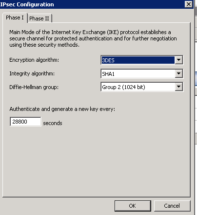

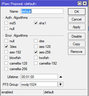

2. Лёлик, 28.02.2014 09:38
Понял. Сегодня открывал тему очень рано, уставшим был...
Компы из сети 192.168.68.0/24 не пингуют компы из сети 192.168.88.0/24. Расшаренные ресурсы тоже не открываются.
Прилагаю скрины настроек MIKROTIK и TMG.
Я не прописывал никаких маршрутов, очень непривычно после vpn PPTP. Там поднимается виртуальный интерфейс, маршруты...
Может в IPSEC тоже надо прописать маршруты?
Еще у меня на внешнем интерфейсе TMG три ip адреса.
К сообщению приложены файлы: 1.png, 819x235, 14Кb, 2.png, 821x187, 12Кb, 3.png, 746x135, 7Кb, 4.png, 399x527, 16Кb, 5.png, 747x401, 21Кb, 6.png, 301x327, 9Кb, 7.png, 403x478, 11Кb, 8.png, 404x442, 8Кb

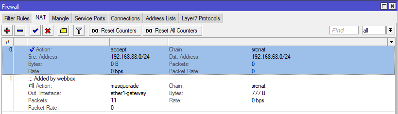

6. Лёлик, 05.03.2014 16:58
Ура! все получилось. Трафик заходил в обе стороны! 3 дня читаний описания ipsec и mikrotik!
а сделал вот что:
Настройки TMG стандартные. Ничего особенного делать не пришлось. Конечно чтобы все протоколы шифрования совпадали на tmg и mikrotik
Настройки mikrotik тоже стандартные как описываются здесь
http://wiki.mikrotik.com/wiki/Routing_through_remote…etwork_over_IPsec
в самом конце написано что надо добавить правило nat.
Так вот дополнительно к этому правилу надо добавить еще одно правило nat с действием forwardi!
http://savepic.ru/3902089.png

а проблема была вот в чем. Трафик из сети за mikrotik до сети за tmg ходил полностью, ping , другие протоколы. А вот из сети за tmg до сет иза микротик доступ был (ping) не дальше чем до внутреннего интерфейса mikrotik. после добавления правила nat с действием forward обе сети стали полностью прозрачны
У вас на скриншоте правило фильтра разрешает траффик. Скриншот правильный?
8. Лёлик, 06.03.2014 01:25
Второе правило на скриншоте можно ограничить udp 500 и протоколом ip 50. Чтобы можно было по ipsec соединиться. UDP 500 надо и на вход и на выход пропустить.
Но на скриншоте главное первое правило именно в нем была проблема. То есть правило firewall с действием forward. Далее в нем можно ограничить трафик с определенных ip (подсетей за маршрутизаторами)
