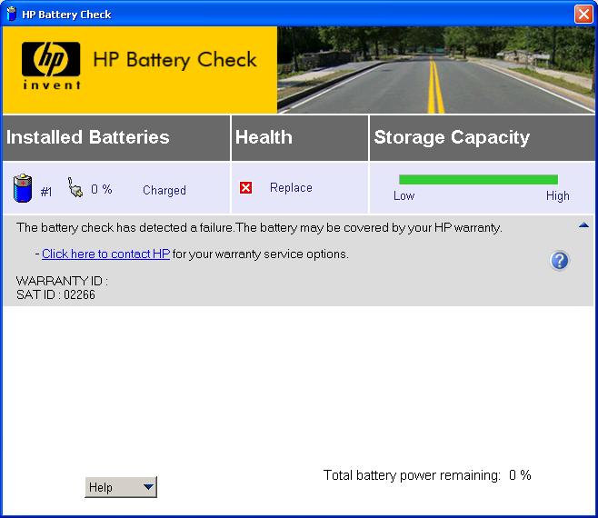

2531. bors098, 26.08.2014 00:23
Ноутбук: HP 8440p.
Проблема: у батареи статус "0%, подключена, не заряжается". От сети ноутбук работает.
Тест батареи в системной диагностике (F2 при включении ноутбука) показывает, что батарея мертва и требует замены. HP Battery Check под Windows 7 показывает то же самое.
При подключении БП индикатор зарядки включается на 2-3 секунды, затем гаснет.
Причём так происходит только в первый раз, если после этого вытащить и вставить, то он горит примерно полсекунды, не более.
Hard Reset или удаление батареи из диспетчера задач не помогли.
Предыстория доподлинно неизвестна, ноутбук ко мне попал таким. Предположительно батарея "сдохла" в один момент, без каких либо проблем перед этим. Ей четыре года.
Подскажите, пожалуйста, проблема тут точно именно в батарее и можно смело заказывать новую, или же дело вероятно в контроллере зарядки и новая батарея не поможет?
2532. eegl, 26.08.2014 00:36
bors098:
Ноутбук: HP 8440p.
Ей четыре года.
Всё уже ясно.
2533. bors098, 26.08.2014 02:41
eegl,
Стало быть, нет оснований грешить на контроллер?
Смущает момент: насколько я знаю, батарея сдохла буквально в один момент, до этого тянула ещё. Такое бывает?
2534. Nordway, 26.08.2014 12:15
bors098:
eegl,
Было так же у знакомого на его HP, все нормально работало, а в один прекрасный момент все как один в один у вас, решили проблему заменой аккумулятора.
2535. bors098, 26.08.2014 13:13
Nordway,
Спасибо! Заказываю батарею.

2574. seriega, 04.03.2007 01:58
Ноут HP Presario v6057ea
Куплен как новый 2 недели назад.
Ушел оставив комп работающим от батареи. Когда вернулся (через 4 часа) комп был выключен и ни чем не моргал когда я попытался его включить. На подсоединение зарядки комп также ничем не моргнул. После загрузки WinXP начал моргать индикатор о критической зарядке, а индикатор батареи показывает что питание происходит от сети и у батареи 0%.
Что посоветуете?
Нести обратно в магазин или что-нибудь из софта пробовать?
P.S. При покупке Everest выдал что батарея имеет 66% емкости. Вставленная от такого же ноута показывала тоже самое. Но на этом форуме посоветовали верить HP Battery Check. По ее мнению всё было OK, но сейчас она говорит что батарею надо "Replace"!
К сообщению приложены файлы: 1.jpg, 658x570, 46Кb
2575. GubkinAMD, 04.03.2007 02:06
seriega
Попробовать откалибровать может. В биосе должна быть соответствующая опция.
Может попробуете снять и вставить батарею, уверен на 100 % что поможет
2576. seriega, 04.03.2007 02:23
Ложная тревога. Я с таким впервые сталкиваюсь
Тут вспомнил что когда осматривал комп заметил у него люфт батареи и заглушки где должен помещаться пульт (может это проблема всех v6***).
Кароче, достал/вставил батарею - и зарядка пошла!
Однако чтобы только из-за этого
З.Ы. Кстати HP Battery Check снова показывает "Good"

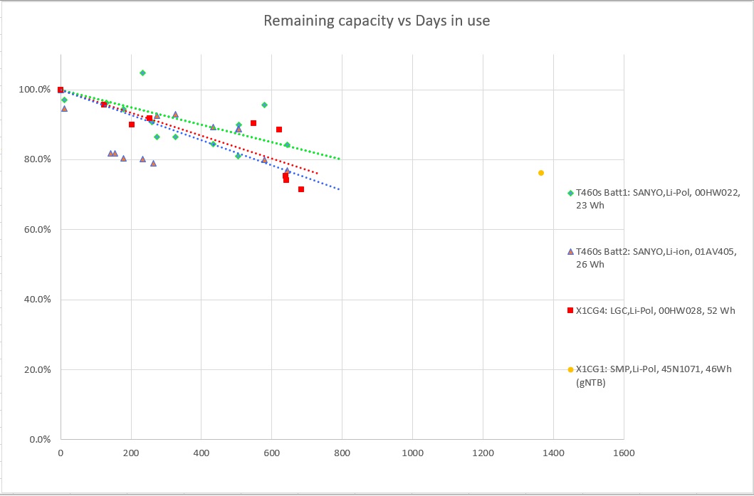

2699. mcvla, 28.08.2016 08:19
Неоднократно попадалось утверждение, что если ограничить максимальный заряд батареи, то можно продлить срок ее службы. Разумеется, ценой меньшей автономности. Возник вопрос: «о каких деньгах идет речь», или что мне даст ограничение максимального заряда батареи, скажем, девяноста процентами от максимальной емкости?
Вот на этом сайте (http://batteryuniversity.com/learn/article/how_to_prolong_lithium_based_batteries) есть конкретные цифры. И, похоже, игра стоит свеч. Уменьшение на 0.1 В максимального напряжения, выдаваемого во время заряда на ячейку батареи (с 4.2 В до 4.1 В), снижает доступную емкость на 14%(11% по альтернативному источнику (http://www.powerstream.com/lithium-ion-charge-voltage.htm) ). И при этом дает ДВУКРАТНОЕ увеличение ресурса батареи!
Чего ради пишу сей пост? Хочу проверить, так ли оно в реальном мире. От участников темы хочу статистику – сведения об их батареях. Со своей стороны обещаю, что если наберется нормальная статистика (десятка полтора точек), попробую привести в удобоусвояемый вид с блекджеком таблицами и графиками.
Подробности о потребных цифрах:
Проще всего приложить скриншот из программы Lenovo Settings, или аналогичной. Интересуют:
1. Ограничивали ли максимальный заряд? Если да, то как конкретно? Данные от людей, которые такие меры принимали, наиболее ценны.
2. Паспортная емкость батареи=Design Capacity (обязательно)
3. Текущая емкость батареи=Full Charge Capacity (обязательно)
4. Число циклов заряда-разряда=Cycle Count (обязательно)
5. Срок эксплуатации батареи, производитель батареи, модель ноутбука (опционально)}
для модератора/куратора:
Таки да, я собираю статистику. И в курсе, что есть правило 4.7. Но, КМК, тема небезынтересная, и вряд ли можно усмотреть коммерческую заинтересованность. Через месяц ответы с сырыми данными можно будет удалить.
К сообщению приложены файлы: 1.png, 1070x400, 44Кb, 2.png, 1009x475, 36Кb
2700. ratamon, 28.08.2016 11:41
mcvla
Вы забыли про температуру. При одинаковых настройках Lenovo Power Manager за одно и то же время батарея, которая постоянно эксплуатируется при высокой температуре, деградирует быстрее. И получится, что циклов меньше, а потерянная ёмкость больше. Теряется смысл сбора статистики.
2701. mcvla, 28.08.2016 12:12
ratamon
Да нет, не забыл. Температура - один из кучи неучтенных факторов, про которые я не стал упоминать, чтобы пост оставался читаемым. И гораздо более важные из них - разные производители батарей, разные алгоритмы работы контроллеров, разный способ подсчета числа циклов. На этом фоне температура - мелочи.
И именно поэтому специально упомянул про потребное большое число точек. Тогда, в числе прочего, будут видны статвыбросы для нестандартных условий эксплуатации.
2702. Stas72, 28.08.2016 12:31

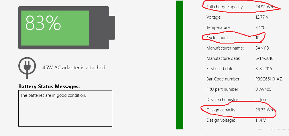

2703. gNTB, 28.08.2016 13:42
Mehanik
Но технология настолько засекречена и недоступна, как будто о шифровальных чипах речь идёт. Никаких утилит для калибровки контроллера не доступно. А всякие "калибровки" в биосе - чистой воды бутафория.
Про контроллеры и методы/средства борьбы с ними http://www.avalon.co.ua/batteries/viewforum.php?f=11…651197fc7d3183be4
mcvla
КМК в профильных темах по Lenovo ThinkPad будет больше отзывов.
У других вендоров нет утилиты, которая дает информацию о Паспортная емкость батареи=Design Capacity/Текущая емкость батареи=Full Charge Capacity / Число циклов заряда-разряда=Cycle Count
Во вложении принтскрин - x1 Carbon c дек 2012
За все время сам PM предложил увести батарею "на хранение" - т.е. я ей не пользовался.
Зарядил на 50% и не дергал ее. Потом (через 2-3 мес) я сам отключил этот режим, потому как нет возможности прогнозировать когда и на сколько мне понадобится поработать от батареи.
Отсюда мое отношение к батарее , как к расходному материалу и "не слежу, эксплуатирую как и где придется".
К сообщению приложены файлы: 1.jpg, 1920x1080, 100Кb
За это сообщение сказали спасибо: mcvla

2717. sP1Sp0pD, 19.09.2016 15:59
mcvla: (из соседней темы (http://forum.ixbt.com/topic.cgi?id=17:48494:3687#3687) ) В свете вышесказанного, скорее он пролежал без использования. Только так возможны всего 3 цикла.
Тем не менее, любопытны будут данные, что покажет ваша утилита, когда вы все-таки проверите реальную жизнь на батареях. Вполне вероятно, показания по остаточной емкости сильно изменятся. В худшую сторону. Не потому, что батарее повредит процедура, а потому что произойдет калибровка.
Реальное время не сильно отличалось от прогнозируемого (ноутбук выключился через несколько минут после того, как оставалось 0:00). А картинка действительно поменялась, прикладываю (это после полной зарядки ноута в выключенном состоянии). Затем, не выходя из утилиты, вытащил штекер питания, минут через десять воткнул обратно: статус стал C0, ток почему-то -176 (минус 176, sic!) mA, а все три cell voltage упали каждый на 73 mV. Дал зарядиться до 98%, еще раз переткнул: ток стал 234 mA, статус 80, напряжения поднялись до 4166/4170/4166 mV соответственно.
К сообщению приложены файлы: 1.png, 544x224, 27Кb

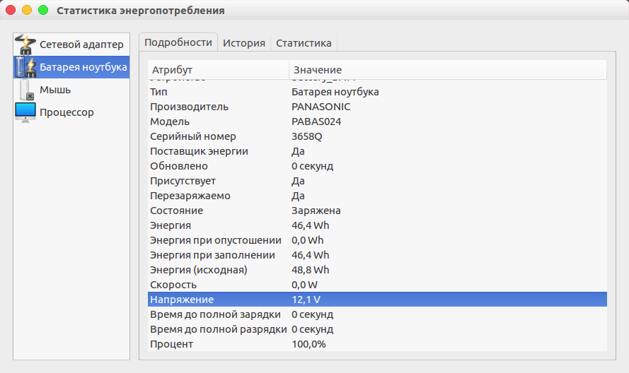

2736. Andrey_A&S, 29.01.2017 20:17
К примеру, у меня ноут с розетки не отключается, а напряжение могу видеть стандартными средствами ОС Linux Ubuntu.
Окончание зарядки идет при 12.5 Вольт (4.17 на элемент).
Как видно - напряжение само по себе уже упало до 12,1 Вольта (4,03 на элемент) и батарея все еще не подзаряжается.
А это означает, что батарея отключена от подзарядки :))
К сообщению приложены файлы: 1.png, 889x528, 76Кb

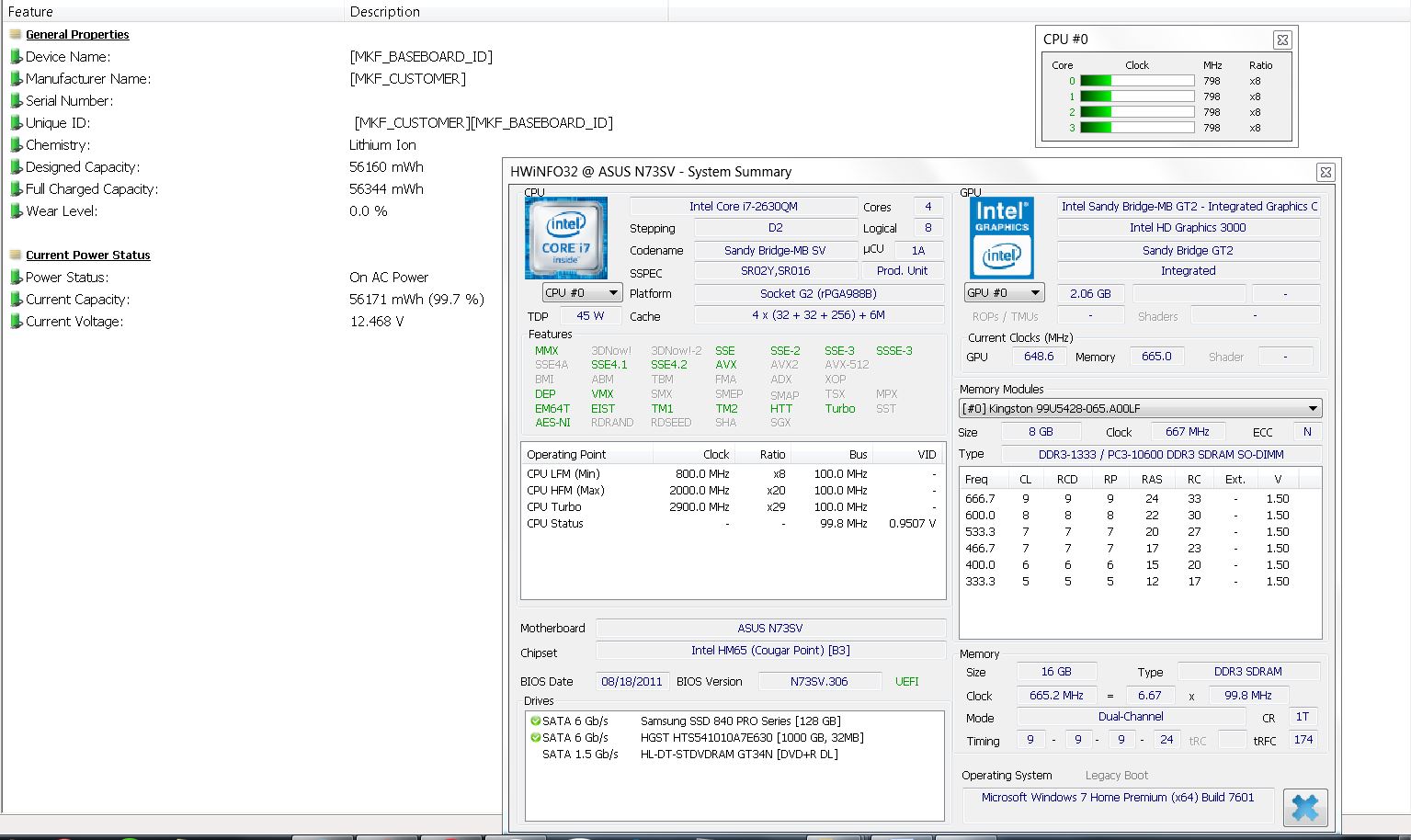

2753. Алексей Погарельцев, 03.05.2017 12:15
Karim084
в новой батарее очень уж китайские банки
Ну как бы эти ребята давно работают ,проблем с ними не было.Банки Самсунг заявлены http://www.mobilebattery.ru/Akkumuljator-dlja-noutbu…7euuthh2v9keq8f51
Последний раз в режиме Экономии энергии + вайфай+ дисплей на полную ТРИ часа отпахал (сёрф и ексель) Понятно,чтоя не все три часа сидел как упоротый в экране.Так работал и попутно занимался своими делами. для 17* дюймов не плохой результат.
Правда я его сам в конце отключил,не стал экспериментировать. Сегодня с собой возьму ещё раз попробую.
А вот вопрос,когда ноут уходит в гибернацию,он как должен включатся. Заставкой винда или сектора пересчитывать. И на какой процент выставить эту самую гибернацию. Скажам так мне нужно,чтоб он в этих режимах ещё часа два протянул до зарядки.
Добавление от 03.05.2017 12:24:
gNTB
Подождем развития событий и новостей от Алексей
Время позволяет понаблюдать.А так если будет глючить в ближайший месяц на родину в Питер собираюсь-пойду менять. Но пока вроде всё налаживается
Что то смотрю програмка показывает больше чем заявлено на акуме Li-ion, 5200mAh, 11.1V,
К сообщению приложены файлы: 1.jpg, 1535x914, 212Кb

2769. mcvla, 14.05.2018 20:48
в продолжение поста двухлетней свежести (http://forum.ixbt.com/topic.cgi?id=17:13320:2699#2699) :
mcvla:
За без малого два года собрал кой-какую статистику. А сейчас решил вспомнить молодость, и привести ее в культурный вид.
Приложены две картинки.
Краткий вывод:
Да, снижение максимального заряда батареи до 80% радикально увеличивает доступное число циклов заряда-разряда. В разы.
Однако, батарея еще и просто стареет: в ноутбуке она живет в лучшем случае при комнатной температуре, а не в холодильнике. Поэтому добиться, скажем, двукратного продления общего времени жизни батареи не получится.
более подробные комментарии:
  1. Статистика собрана наблюдениями за двумя ноутбуками и тремя батареями:
    T460s, две батареи, синие и зеленые точки на графике, было выставлено "не заряжать более, чем на 80%", "не начинать зарядку, пока заряд не упадет ниже 60%"
    и X1CG4, 1 батарея, красные точки на графике. Стандартные настройки("заряжать до 100%", "не начинать заряжать, пока заряд не упадет ниже 95%")
  2. Видно, что показания контроллера батареи о ее здоровье напоминают показания пружинных весов на корабле во время шторма. Контроллер сам не очень знает, в каком состоянии батарея.
  3. Прямые на графике - это "тренд" по мнению Excel, но принудительно выставлено, чтобы в день 0 здоровье батареи было 100%. Надеюсь, получено методом наименьших квадратов, но не проверял.
  4. Скачкообразные изменения показаний - это т.н. Battery Gauge Reset. Пару раз делался на T460s, один раз на Carbon.
  5. По первому графику видно, что батареи с ограничением максимального заряда ко второму году эксплуатации оказались в лучшем состоянии, чем батарея без оного. И это при в три раза более интенсивной эксплуатации!
  6. Но по общему состоянию батарей спустя два года никакого радикального преимущества нет. Сдыхают-с...
  7. С возражением, что нельзя делать выводы о всем многообразии батарей по трем землекопам заранее соглашусь. Но, на предложение сдавать скриншоты для статистики откликнулся один человек. Еще раз спасибо ). (Оранжевая точка). За неимением гербовой бумаги, пишем на простой.
К сообщению приложены файлы: 1.jpg, 1054x653, 77Кb, 2.jpg, 1059x697, 75Кb

2770. Raistlin, 14.05.2018 21:15
mcvla
Какой смысл жертвовать сиюминутной способностью ноута работать автономно ради увеличения продолжительности жизни батареи? Мне нужны лишние xxx минут работы здесь и сейчас, и их отсутствия увеличенное число циклов в будущем никак не компенсирует. Это как пользоваться пультом ДУ, не снимая с него защитной пленки.
2771. mcvla, 14.05.2018 23:03
Raistlin
Какая-то сказка про белого бычка...
Ибо на эти возражения лично вам я уже отвечал (http://forum.ixbt.com/topic.cgi?id=17:13320:2711#2711) . Но отвечу еще раз -- в порядке развлечения.
Наличие или отсутствие смысла определяется сценарием эксплуатации. У разных людей он, внезапно, разный.
Если лично _вам_ здесь и сейчас нужен максимум автономности -- то, _конечно_, не нужно экономить на спичках батареях.
Однако, сценарии эксплуатации бывают и другими. К примеру, у меня за два последних года ровно один раз возникли сколько-нибудь ощутимые неудобства из-за того, что ноутбук был недозаряжен. В командировке не взял из офиса блок питания. Во всех остальных случаях четырех часов автономности было _достаточно_, чтобы как-то пережить время вдали от источника 220 или 12 вольт. А неудобства состояли, грубо говоря, в необходимости переместить задницу с дивана на кресло, чтобы подцепиться к блоку питания. На этом фоне геморрой с покупкой оригинальной неподдельной батареи гораздо более ощутим.
Казалось бы, причем тут Лужков? (с)
За это сообщение сказали спасибо [2]: Sayone, AirVetra_at_home

bolkhov
выдёргивание из розетки буквально на пару минут приводило к началу зарядки, что аккуму всё же не полезно.
Аргументируйте.
В смысле -- видео записать, показывающее, как после отключения от розетки при последующем включении загорается светодиод "Заряжаюсь"?
У нынешнего T450s выставил обоим аккумам границы 30%-60%. Степень живости где-то в районе 90% (по памяти, не точно).
Вы измеряли реальную емкость в начале эксплуатации и сравнивали с тем, что есть сейчас, или прикидываете среднюю температуру по больнице?
Смотрю по показаниям штатной утилиты.
Смотрел сразу после покупки и иногда сейчас. Выложить скриншот?
Хотя публика пугает (особенно у Деллов), что батарейки теряют половину ёмкости за год.
Это особенность технологии, Dell ни при чем.
Возможно, но конкретно на Деллы пару лет назад был особенный вал жалоб -- в т.ч. о том, что износ процентов 10 прямо у свежекупленного ноута.
И, ЕМНИП, Делл даже менял аккумуляторы по гарантии.
С Леновами такой эпидемии не припоминаю. Если знаете иное -- поделитесь.

2777. bolkhov, 15.05.2018 12:28
mcvla
OK, скриншот утилитки сделаю.
