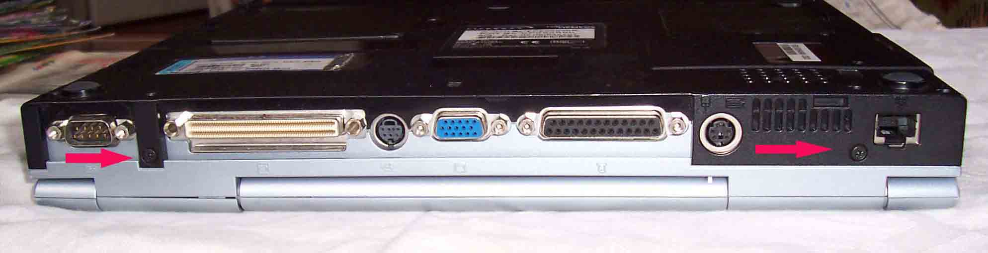

Выполняю обещание для любопытных. Начал с одного из самых неочевидных и сложных по конструкции аппаратов по части разборки и сборки ноутбука AMILO D1840, D1845, RoverBook Explorer H590 (http://www.technohelp.ru/doc19.html) .

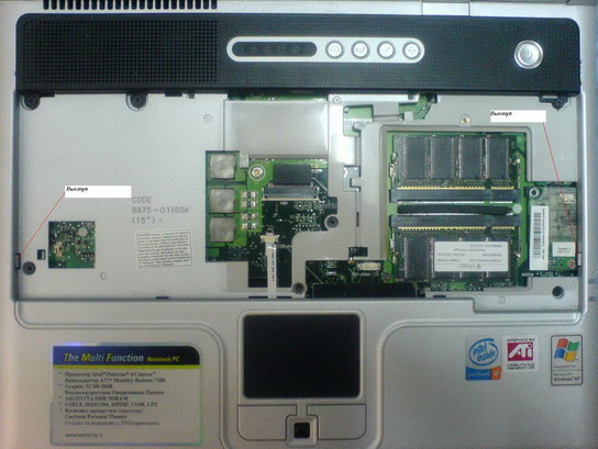

Нашёл я, как снимается планка над клавиатурой - под резиновыми заглушками рядом с динамиками есть винты. Но клавиатура не снимается. Куда втыкать Bluetooth не видно. Частично виден только модуль WiFi с проводами, уходящими к антенне в крышку.

А помогите пожалуйста. samsungQ45. у него два слота ОЗУ хочу поменять, один то под лючком как всегда а вот второй..... Где??? ОН!!!
И как его поменять? т(на побольше)
46. Vesel'chak U, 25.10.2007 18:40
dimitrinius
Может быть под клавиатурой.

А помогите пожалуйста. samsungQ45. у него два слота ОЗУ хочу поменять, один то под лючком как всегда а вот второй..... Где??? ОН!!! И как его поменять? т(на побольше)
Vesel'chak U
dimitrinius Может быть под клавиатурой.
Появился ответ на этот вопрос : SAMSUNG обманывает потребителей с Q45, #51 (http://forum.ixbt.com/topic.cgi?id=17:29842:51#51)

111. Forsyte, 17.11.2008 15:21
Доброго времени суток!
Решил я разобрать свой ноутбук Benq T31, чтобы прочистить и смазать заглохший кулер.
Все бы ничего, только один из нижних болтов корпуса, располагающийся в районе створок радиатора, оказался закрепленным намертво. Брал отвертки разного диаметра, не берет. Сорвал почти все перекрестие шляпки болта, то есть теперь его открутить ещё сложнее будет.
Может кто-нибуль подсказать мне, что делать? Как открыть корпус? не сверлить же болт =) А он, кстати, сидит заподлицо, глубоко.
Жалко ведь, ноутбуку всего 1,5 года. (но не на гарантии уже) Процессор никогда выше 50 не грелся. А как подшибник в кулере забарахлил, так начал греться сильно даже при проигрывании музыки. Все болты, кроме него снял, все разобрал (не понял только, как матрицу отсоеденить. Провода не отсоединяемые (припаяны).
Прошу только в поиск не отправлять. Он не работает сейчас.
И ещё, я могу уже небольшую инструкцию по разборке этого ноутбука написать (если надо)

113. Andrej, 22.11.2008 16:49
ASUS_Strelok
Все таки я понял как разобрать, необходимо открутить снизу винт kbd, затем аккуратно с боков клавиатуру поднять тонкой отверткой.Там есть небольшие выступы которые держат клавиатуру. Слоты под память справа под дополнительной крышкой.
К сообщению приложены файлы: 1.jpg, 544x409, 81Кb

там есть один коварный болт под медной трубкой охлаждения. Т.е. чтобы снять корпус нужно его открытить => снять охлаждение => менять везде термопасту и опасность сколоть кристал у амд. Что то мне такая перспектива не очень. Или может я что-то не так делаю?

185. fujik0, 15.05.2010 22:53
"Клавку-то сняли?"
Уважаемый granny.
Какая клава? У меня пока полный 0. Вообще не знаю как подступится. На спине 8 винтов. на задней боковине 2, под аккумулятором 2. С чего начать не знаю. Заранее благодарен.
К сообщению приложены файлы: 1.jpg, 2032x1524, 110Кb, 2.jpg, 1988x510, 57Кb
186. grannie, 16.05.2010 17:34
fujik0
Какая клава?
Обыкновенная. Дайте фотку той части корпуса где клавиатура - постараюсь подсказать, как её сдернуть (не помню я этого ноута на память, кстати, у него должно быть достаточно много "родственников" среди роверов, айру и проч.). Дальше само пойдёт.
187. fujik0, 16.05.2010 21:14
Уважаемый grannie,
Спасибо за подсказку, пороюсь в инете. Прикладываю передок ноута. Еще раз благодарен за поддержку.
К сообщению приложены файлы: 1.jpg, 1660x1484, 115Кb
188. MIro, 17.05.2010 22:51
fujik0
Судя по всему вначале снимается передняя панелька которая над клавиатурой, она на защелках должна быть, просто аккуратненько поддень ее отверткой с правого края и приподнимай, под ней увидишь 2-3 болтика удерживающие клавиатуру.
PS. Никто по моему вопросу не в курсе)?
189. fujik0, 18.05.2010 22:56
MIro
Большое спасибо за подсказку, наполовину разобрал, добрался до снятия матрицы. По причине небольшого опыта приходится долго изучать прежде чем отвинчивать и отсоединять.

Отвечу сам себе и другим для общей пользы. 1. Сначала вывинтить ВСЕ винты, которые видны на днище, кроме крышечных над памятью и винчестером, снять батарею. 2. Вынуть планку, что между клавой и экраном, выгнув её посредине вверх. Изначально планку удерживает один из винтов со стороны днища и выступы-зацепы. 3. Сдвинуть клаву к экрану и снять, отсоединив два шлейфа от платы(аккуратно!).
4. Отсоединить два жгута с колодками от экрана к плате плюс пару проводков. Вывинтить 4 винта крепления экрана к плате(2 винта из 4х с заднего торца закрыты круглыми заглушками. Снять экран в сборе с шарниром. 5. Вывинтить 5 винтов крепления верхней рамки-панели и снять её.
После этого открывается доступ ко внутренностям из множества плат и компонентов. Далее по-необходимости и с учётом своих навыков - всё видно и понятно. Детальнее разборку описывать слишком долго, надо иметь свои навыки и внимание при всех операциях.
