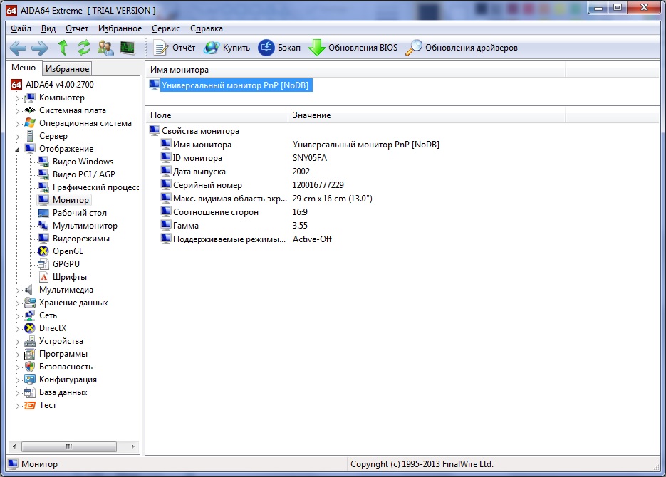

3809. Роман Коссиковский, 21.01.2014 20:35

Столкнулся с проблемой монитора в системе на ноуте VPCSB1Z9R?
в системе он определяется как PNP монитор в свойствах можно посмотреть ID пишет: DISPLAY\SNY05FA\5&1B37F13A&0&UID67568640
искал драйвера и не могу найти вообще нигде
поиск по форуму "SNY05FA" не дает резльтата, как впрочем и в гугле не нашел драйверов
работает все в принципе неплохо, стоят дрова от 21.06.2006 версия драйвера 6.1.7600.16385 производитель Microsoft
в дополнение может есть у кого профиль для управления цветом под эту матрицу или ноут
а то смущает по дефолту цветовая, редактировать фотографии начал на ноуте и возникли вопросы к цветопередаче и попутно к дровам монитора
P.S. Win 7 x64
3810. Dimas, 21.01.2014 21:10
Что Аида64 в разделе Монитор говорит?
3811. Роман Коссиковский, 21.01.2014 21:38
Dimas:
да собственно ничего бы такого что могло прояснить ситуацию, в этом то и загвоздка видимо
см вложение
К сообщению приложены файлы: 1.jpg, 935x670, 149Кb
