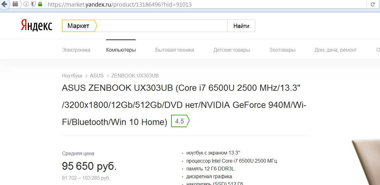

А сколько составляет таможенный платеж и как расчитывается? До 1000 евро же нет никаких пошлин? В сша у посредника склад в штате без налога с продаж.
Где вы в рф нашли ноут с такими характеристиками даже за 1400, а не 1200 как в сша?
Как думаете, будет в июле-августе обновление zenbook'ов с дискретным видео?
4497. mcvla, 14.07.2016 13:11
Алексей Попов
Совершенно верно. Но озвученные вами $1200 - это E1080. Вот с этих E80 превышения по закону дОлжно отдать 30% любимому государству.
Я говорил $1450, или 92 круб. И, в Яндекс-маркете, внезапно. Хотя если вы к тому, что экономия получается скорее $150, чем $100 - то спорить не буду.
Такое ощущение, что обновление зенбучной линейки у ASUS процесс непрерывный. Уже не разбираюсь.
Update: вижу, что есть косяк у меня/Я-маркета. Цитированная цена $1450 относится к FHD-версии в реальности. Так что экономия в вашем случае скорее $250. Это уже ощутимо.
Update2: хотя лично для меня FHD однозначно лучше, чем QHD. В контексте данной модели. Но это спор о вкусах.
К сообщению приложены файлы: 1.png, 1221x595, 59Кb

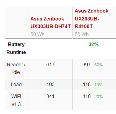

4498. med1vh, 14.07.2016 15:09
А к слову, насколько быстрее выжирает батарейку разрешение экрана 3840 * 2160 ? Так то конечно оно хорошо, даже большое кол-во ПО уже научилось нормально масштабироваться до определенных значений, но для легких игр уже может стать помехой. И все же самое главное, а батарейка то сколько живет на зенбуках с этим разрешением особенно по сравнению с такими же модификациями, но с FullHD ?
4499. mcvla, 14.07.2016 18:42
med1vh
А к слову, насколько быстрее выжирает батарейку разрешение экрана 3840 * 2160 ? [...] батарейка то сколько живет на зенбуках с этим разрешением особенно по сравнению с такими же модификациями, но с FullHD ?
Гм. Разрешение экрана (системная настройка) батарейку, конечно, "не выжирает". Однако, разница в потреблении у QHD и FHD матриц присутствует. По данным ноутбукчек (http://www.notebookcheck.net/Asus-Zenbook-UX303UB-DH74T-Notebook-Review.156912.0.html) , матрица 3200х1800 кушает где-то на 1.5 Вт больше, чем 1920х1080. Что дает на 20% худшее время жизни в типовом сценарии. Однако, в экстремальном сценарии эти 1.5 Вт уже весьма ощутимы.
К сообщению приложены файлы: 1.png, 380x373, 9Кb
