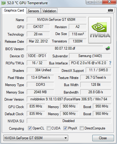

1281. kauksi, 15.03.2013 03:59
c удивлением обнаружил, что наша 650м это настольный 640 371x450, 43.9Kb тока с порезанными частотами
1282. Myrmysic, 16.03.2013 12:54
А вот мой скрин, сейчас у меня версия 0.6.8, на скрине версия как у тебя
393x485, 38.4Kb
Добавление от 16.03.2013 13:05:
kauksi:
Смотрю на твой скрин, да у тебя не наш ноут, производитель карты asus? Да и CUDA и DirectCompute не показывает у нас.
А вообще ссылка твоего скрина весьма интересна http://www.overclockers.ru/images/lab/2013/03/15/02/28_ASUSPasOC.png
1283. Dimas, 16.03.2013 18:00
Myrmysic
показывает, это от драйверов зависит.
Добавление от 16.03.2013 18:01:
Myrmysic
потому что он показывает скрин от настольной карты Asus и говорит, что частоты у неё почти такие же, как и у самсунговской 650M

1326. Dimas, 17.05.2013 17:45
1327. kauksi, 18.05.2013 11:46
не получается обновить дрова на 650M. Качаю с сайта нвидии 314.22 мобильную версию, ставлю, ошибка 28. И с предыдушими тоже самое. Родные 306.97 нормально встают. Делал и чистую установку, и реестр чистил, толку 0. У Всех так?
1328. Dimas, 18.05.2013 12:25
А драйвера на интел стоят? Их удалить и заново ставить
1329. kauksi, 18.05.2013 12:41
стоят конечно. Удалить дрова на интел и обновлять дрова на нвидию? раньше на асере и делле таких проблем не было. После обновления биос на 8ю верисю в логах винды мелькает "Встроенное ПО платформы повредило память во время предыдущего изменения режима питания системы"
1330. Dr.Green0007, 18.05.2013 12:47
Какие изменения ощущаются после обновления биоса? Про повреждения памяти от ПО понятно.
1331. kauksi, 18.05.2013 14:08
Нашел решение для установки свежих дров нвидии:
1. Распаковываем драйвер

1333. kauksi, 18.05.2013 19:58
До обновления мог часами играть в WoT от сети тока на "экономии энергии". С последним биосом на "сбалансированном". фпс чуть выше. Но настройки все на минимуме...

"Когда в играх или тестах одновременно работают видеркарта Nvidia 650 и процессор, то частота процессора падает до 700MHz и это при режиме высокой производительности.
Температура в помещении 23 градуса
Процессора и видеокарты 90-95.
Отдельно в тестах на процессор, когда не работает видеокарта Nvidia 650 таких проблем нет и частота процессора 2400-3200 как и положено по его характеристикам."
Видюха тоже тролит не по децки, падает до 650 частота GPU.
Что делать в этом случае?
К сообщению приложены файлы: 1.jpg, 488x721, 170Кb
1434. Dimas, 11.08.2013 20:34
Via
менять термопасту, использовать охлаждающие подставки
маловато, у ivy bridge минимальная частота 1,2ГГц
Странно, что CPU-Z показывает меньшее значение.
1435. Via, 11.08.2013 22:01
Подставка стоит залмановская Zalman ZM-NC3500, но это не сильно помогало.
Сейчас вобще сделал странную схему поставил кулер еще один на обдув, стало получше, но это же смех в зале.
1200 показывает, когда стоит просто режим оптимизированный самсунг, а когда идет перегрев то падает ниже и ниже вплоть до 700. Если б просто вырубался, как то спокойней было, а так калькулятор какой то становится.
К сообщению приложены файлы: 1.jpg, 500x399, 78Кb
1436. Dimas, 11.08.2013 22:37
Via
1200 показывает
по логике вещей это он и должен показывать при перегреве, т.е. сбрасывать частоту до номинала.
В общем - особенность модели в том, тчо греется прилично и сбрасывает частоты.
