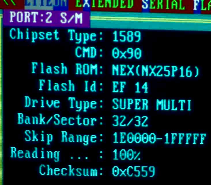

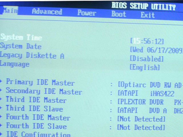

13. Sunfish, 18.06.2009 17:14
Спасибо за советы.
Снимал c рук, в темноте, ручной фокус, приоритет выдержки, ISO400, Canon350D, Canon Zoom Lens EF 35-70mm 1:3.5-4.5, монитор обычный 17".
Продолжу поиск наилучшего варианта.
К сообщению приложены файлы: 1.jpg, 640x480, 52Кb, 2.jpg, 732x640, 29Кb, 3.jpg, 640x427, 24Кb

ну а чего криво так
свет весь гасить не обязательно, я ж уже говорил

Sunfish, глядя на выложенные вами фотки, мне кажется, что вы фотографировали трубочный монитор. Выглядит как будто у трубки плохое сведение лучей, особенно ближе к углам.

Криво, видимо, из-за того, что снимал с рук, а не со штатива. С погашенным светом мне кажется, получается лучше.
Парк12
Монитор - трубочный, Самсунг 796МВ.

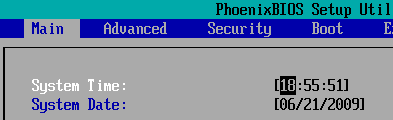

28. loal, 20.06.2009 22:16
Sunfish:
Работаю в Досовской программе или запускаю БИОС. Нужно сделать фото с экрана. Как сделать, чтобы снимки были четкие, без бликов и пр.?
Если честно, так и не понял в чем проблема. Решил попробовать. Сделал ровно один снимок. Результат в приложении. Полный экран и кроп 100%.
Как снимал:
1. свет в комнате выкл;
2. штатив
3. тросик
4. уровень
5. угловой видоискатель
6. ИСО 100
7. экспокорр - 1.5
8. f/5.6
9. 1/13 с
10. из DPP в фотошоп без корректив, все по дефолту, кроме шарп=0
в шопе:
11. кроп по границе экрана (дисторсию трогать не стал)
12. цвет в c3c - +11% насыщенности
13. гауссовское размытие с радиусом 4 пикселя в синем канале
14. + 8% контраста
15. save for web качество 63
16. кроп 100% - save for web качество 63
Да, вот еще - экран ЖК. И, разумеется, без пунктов 3-5 легко можно обойтись, просто с ними удобнее и быстрее.
К сообщению приложены файлы: 1.jpg, 600x449, 68Кb, 2.jpg, 645x335, 63Кb
