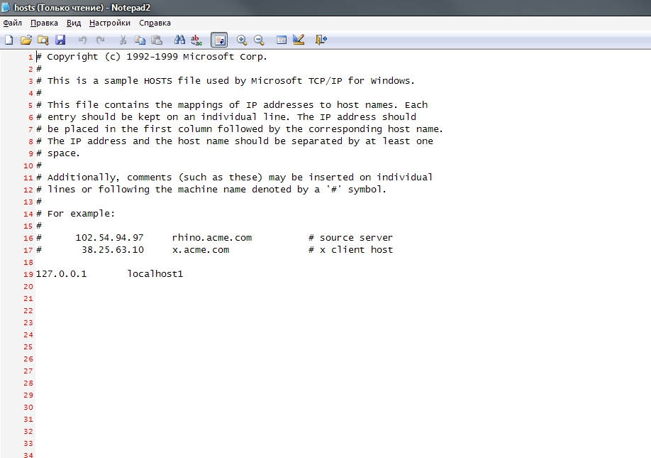

добрый день, та же проблема не могу зайти на сайт vkontakte, hosts проверил? кэш и кукки почистил, непомогло.

879. Buna, 29.08.2011 18:59
Не открывается сайт вконтакте (после ввода логина и пароля выходит окно якобы от меня рассылается спам и необходимо сменить пароль на сайте и на почт ящике), все остальные сайты открываются как обычно..С телефона и др компьютеров на вконтакте заходит без проблем..
1.Файл host содержит 1 строку 127.0.0.1 localhost
2.Программ vkontakte.exe, vk.exу в комп-ре нет
Как восстановить нормальный доступ на сайт?((

890. oreman, 20.09.2011 21:28
Прочитал сделал как в шапке, что не так?
все проверил.
К сообщению приложены файлы: 1.zip, 2 file(s), 62Кb, 2.rar, 2Кb
891. Vvvyg, 20.09.2011 21:39
oreman, в hosts проблема. Выполните скрипт в AVZ:
код:
begin
ExecuteRepair(13);
ExecuteWizard('TSW', 2, 2, true);
ExecuteWizard('SCU', 3, 3, true);
RebootWindows(false);
end.
После перезагрузки доступ появится.
892. oreman, 20.09.2011 21:44
Странно я hosts вручную переписывал
893. Vvvyg, 20.09.2011 21:46
oreman
Он огромный, около 4 Мб, могли и не заметить. Скрипт помог?
Добавление от 20.09.2011 21:47:
Кстати, HijackThis тоже не видел
894. oreman, 20.09.2011 21:50
Vvvyg:
код:
begin
ExecuteRepair(13);
end.
Спасибо большое помогло.

940. Olegoncic, 27.11.2011 20:45
Microsoft Windows XP [Версия 5.1.2600]
(С) Корпорация Майкрософт, 1985-2001.
C:\Documents and Settings\Oleg>ping vkontakte.ru
Обмен пакетами с vkontakte.ru [91.193.194.144] по 32 байт:
Превышен интервал ожидания для запроса.
Статистика Ping для 91.193.194.144:
Пакетов: отправлено = 4, получено = 0, потеряно = 4 (100% потерь),
Не открывает вконтакте, файл host чистый.
941. Vvvyg, 27.11.2011 23:20
Olegoncic
файл host чистый.
Не уверен. Выполните то, что по ссылке красным шрифтом вверху темы написано.
942. Olegoncic, 28.11.2011 14:06
943. Vvvyg, 28.11.2011 14:11
Olegoncic, и что с того? В файле hosts может быть тысячи пустых строк, и где-то в их гуще спрятаны вредоносные записи. Этот файл в системе вообще может быть под другим именем и с другим путём. Выполните то, что в аннотации к теме написано, иначе решение своей проблемы Вы здесь не получите.
944. Olegoncic, 28.11.2011 14:16
Ок, уже выполняю
Добавление от 28.11.2011 14:20:
Вы оказались правы, в файле хостс было 10тыс. строк, в середине я нашел кучу адресов, удалил все. Все работает !

1020. marie_von_terier, 15.02.2012 22:26
не могу сохранить хост, после исправления((((
1021. Vvvyg, 15.02.2012 23:02
marie_von_terier
Windows 7? Тогда запускайте блокнот (или чем его редактируете) через контекстное меню (правой клавишей мыши по файлу) "Запускать от имени администратора". А лучше - Чтобы Вам оказали помощь в этой теме, внимательно прочтите и в точности выполните следующеe (http://forum.ixbt.com/post.cgi?id=annc:24:40051) . Возможно, hosts ещё не все Ваши проблемы.
1022. marie_von_terier, 15.02.2012 23:39
там нет такой вкладки, только открыть(
1023. Vvvyg, 15.02.2012 23:43
marie_von_terier
Делайте логи по моей ссылке.
1024. marie_von_terier, 15.02.2012 23:47
хорошо, попробую...
Добавление от 15.02.2012 23:50:
но дело в том, что я и так сижу как админ
1025. Vvvyg, 15.02.2012 23:53
Дело в том, что в Висте и 7-ке по умолчанию админ - не совсем админ, про UAC почитайте.

1038. Влад96, 23.02.2012 21:46
у меня когда я удаляю лишнее в хосте он мне не сохраняет а создаёт ещё один файл хост и моим изменением, а старый остаётся без изменений, удалить старый не могу, пишет : не удаётся удалить hosts нет доступа Диск может быть переполнен или защещён от записи, либо файл занят другим приложением
что это значит, и что делать?
1039. Vvvyg, 23.02.2012 21:56
Влад96
Это, скорее всего, означает, что Вы пытаетесь внести изменения в файл, запустив программу редактирования не от имени администратора. в 7-ке администратор по усолчанию не имеет полных прав в системе. Ну, или какая-то программа блокирует запись, это может быть как зловред, так и вполне легитимная программа. Чтобы понять, что там у Вас творится, сделайте следующее.
Скачайте Universal Virus Sniffer v3.74 (http://dsrt.dyndns.org/files/uvs_v374.zip) .
Распакуйте архив и запустите файл Start.exe. Внимание! Программу нужно запускать от имени администратора! Т. е. если у Вас Windows Vista или 7 - через контекстное меню (правой клавишей мыши по файлу) "Запускать от имени администратора".
Появится окно программы - нажмите "запустить под текущим пользователем".
Далее меню "Файл" -> "Сохранить полный образ автозапуска".
После сохранения файла добавьте его в архив (rar, zip или 7z) и разместите на файлообменнике (желательно, где нет капчи на скачивание,например http://rghost.ru, http://webfile.ru) и дайте ссылку на него.
