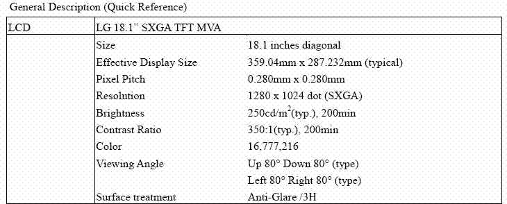

Ага, вот и подтверждение про Вьюс VP181b. Осталось узнать чьего производства эта MVA.
К сообщению приложены файлы: 1.gif, 730x294, 12Кb
