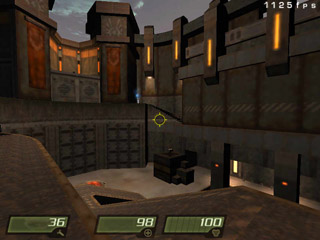

Но не задумывались ли Вы на тем, почему, например, в движке Quake 4
Задумывались. Компания id, в отличии от компании Epic(UT) не может сделать безглючную физику.
впрочем, с ATi Radeon 9700np (Gaal Dornik) в Q4 и этого не достигнуть (60 FPS)
странно, у меня в Кваке4 125фпс, см. приложенную картинку. Чего и другим желаю достигнуть с нормальной версией hands.dll
Ну не бред ли?

105. вождь Краснокожих, 27.11.2005 21:41
Gaal Dornik:
Такую ущербную мазню я видел только во второй Кваке. Бедная hands.dll
