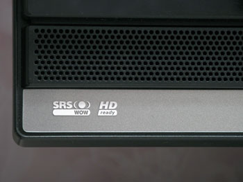

Фото левого нижнего угла телевизора:
350x263, 16,1Kb
К сообщению приложены файлы: 1.jpg, 350x263, 16Кb
47. ultrasilent, 06.09.2010 23:31
Mercoff
сейчас готовлю обзор новой Roxio. Монтажит 3D видео. Скоро будет.
похоже производитель использовал некоторые части обшивки панели для разных моделей в том числе ХД Рэди.

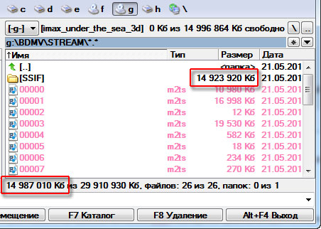

100. Mercoff, 20.10.2010 02:06
ultrasilent
я скачал например образ 3Дбд размером 16ГБ. открываю его а там папка BDMV весит 32ГБ!
Это как? Качали-качали 16, а получили 32? Ничего не путаете? Я сксчал шесть блюреев, каждый из них от 14 до 45 ГБ. Скачал 14 - внутри 14, а не 28
чем это объяснить?
Арифметическими ошибками, видимо.
в результате второй ракурс занимает 50% от первого.
Вот Фома неверующий Держите скриншот. Разъясню, чтоб не трактовали по-своему: в папке SSIF находятся файлы общим объёмом 14 ГБ. В папке STREAM находятся файлы общим объёмом 14 ГБ. Разница в считанные килобайты.
452x322, 55,9Kb
если в образе есть 2д версия, то в папке STREAM лежит файл 2Д, а рядом с ним вдвое меньший по размеру. этот 2Д файл проигрывается обычным плеером на ПК, а второй файл мне не удалось открыть , полагаю что это и есть тот самый пресловутый второй ракурс. а в папке SSIF дубликат фильма но уже одним файлом кот умеют открывать соответствующие спекам плеера.
как вам такая теория?
Никак. Либо назовите этот странный 16 (32) гигабайтный диск, который ковыряете (поделитесь ссылкой), либо скачайте что-то нормальное, либо приведите скриншоты, а то ни черта непонятно. Что там за файлы сопутствующие, если в папке STREAM находятся только потоки m2ts?
Почему одним? В вашем загадочном диске - может, и одним. Но вообще их сколько угодно может быть, как при авторинге разбили, так и...
вы нашли софт кот можно монтажить такое видео или хотя бы разрезать на две части, сделать два образа и смотреть каждый образ по отдельности?
Во даёте. Эти блюреи прекрасно проигрываются на всех моих медиаплеерах. Разумеется, в 2D варианте, т.е. из папки STREAM. Далее - резать SSIF-файлы можно в TSSplitter-е, ему по барабану что резать. Эти SSIF-файлы отлично открываются в любом видеоредакторе, если их перед этим перепаковать в обычный транспорт m2ts. Я же русским же по-белому написал:
Если эти два файла положить один над другим на таймлинию Premiere Pro бла-бла-бла
В этих SSIF-ах я увидел обыкновенное видео. Хотя допускаю, что оно несколько странное, если изучать характер распределения битрейта по файлу. К примеру, в Elecard Stream Eye (эта программа вообще открывает данные файлы прямо в ssif-контейнере) и проигрывает их. То есть, игнорирует незнакомые особенности контейнера, принимая ssif за обычный mpeg2 Transport Stream (а по сути так оно и есть).
зачем закрывать поиск если вы практичнски ничего не нашли?
Удовлетворил любопытство, вот и всё Зачем дальше ковырять, время тратить? В монтажку эти файлы удалось засунуть, а это и всё, что требовалось. Насчёт экспорта в тот же вид, в котором засовывал - нет, дохлый номер. Голливуд не станет делиться технологией с массами. По меньшей мере ещё лет пять. Да и ни к чему они, признаться, эти технологии... Всё равно снимать такое видео нечем. А монтировать голливудские шедевры - зачем оно?
К сообщению приложены файлы: 1.jpg, 452x322, 56Кb
101. ultrasilent, 20.10.2010 02:48
Вот Фома неверующий
это мне?
Mercoff
мне не надо трактовать я говорю что показывает проводник. вот у вас вижу то же самое: наверху в строке видно что образ занимает около 15ГБ, а внизу указано что всего около 30 ГБ...
а ещё называете меня фомой ...
http://fotkidepo.ru/?id=photo:556773
имеется в виду что ракурсы не разделены на два файла...
при чём здесь 2Д? речь про 3Д. задача образ 3д бд поделить пополам и сделать ДВА образа 3Д БД.
просто резать файлы ssif мне не надо. я не уверен что потом выйдет 3д бд образ кот поймёт 3д техника...
не монтировать а тупо поделить пополам. иначе как запишешь 70ГБ образ на теперешние болванки?
как бы вам так объяснить? сам факт вскрытия ssif папки не особо интересен. интересно:
-есть ssif файл. могу проиграть его с выводом фулл хд 3д.
-могу порезать его и части проиграть с выводом фулл хд 3д
-могу из любой части сделать образ 3д бд и проиграть его фулл хд 3д...
вас не смущает что в папке STREAM нет такого же по размеру большого файла как в папке SSIF ? есть только меньшие... к чему бы это? ведь по вашей теории размеры должны быть одинаковы...

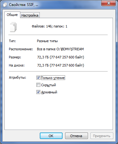

104. saigon, 20.10.2010 08:20
Предлагаю продолжать общение всё же в этой ветке, я на неё сразу подписался
ultrasilent
Mercoff
Кроме всякого скаченного, у меня есть два настоящих диска 3D Blu-ray, и с ними - та же история, и проводник Винды, и FAR, оба по папкам STREAM и SSIF показывают объём, вдвое больший нежели ёмкость диска. С диснеевским 12-Гб демо-диском и ладно бы, а вот диск с мультиком Cloudy with a Chance of Meatballs вообще феерическая жуть получается если выделить обе папки, STREAM и SSIF, и глянуть в свойствах - 72,3 гига!
377x461, 38,9Kb
Что ещё любопытно. Файлов в папке SSIF, конечно же, меньше, но при этом те файлы, которые совпадают по цифровому индексу, ЗНАЧИТЕЛЬНО больше по объёму! Так, на диске с "фрикадельками" на два видеофайла .m2ts объёмом 11 Гб и 11 Гб приходятся соответствующие файлы .ssif объёмом 17 Гб и 16 Гб соответственно!
А я по простоте душевной полагал что "главным", более качественным ракурсом всё же должен быть .m2ts
В общем, вопросы, похоже, только начинаются...

106. Nikolay_P_I, 20.10.2010 08:59
Если речь идет об ОБРАЗЕ - он может быть меньше, чем размер файлов в нем. Трюк используется, но редко. Просто для разных файлов одинаковые сектора имеют одинаковый номер. Проще говоря - есть не 2-3 одинаковых куска данных, а ссылки на 1 общий кусок. С точки зрения файловой системы это ошибка, но для неизменного диска - вполне работающая. Microsoft еще в свое время 2-3 версии серверных Windows на CD так впихивала.
За это сообщение сказали спасибо [2]: Mercoff, saigon
107. Mercoff, 20.10.2010 09:04
Nikolay_P_I
Спасибо. Это и хотелось знать.
Хорошо сформулировано.
Удалил SSIF-папку, запаковал всё в ISO. Программные плееры отказались воспроизводить такой блюрей. Железный плеер спокойно играет (оно и правильно, он просто смотрит в папку STREAM).

парни, ну вы блин упёртые.... ладно, давайте на живых примерах разбираться..
http://tracker.hdclub.com.ua/details.php?id=5598&hit=1
именно из этого образа я и давал свой скрин:
обратите внимание что образ всего 16ГБ, 2Д вариант (файл 0002) занимает целых ... почти 11ГБ. остаётся менее 6ГБ. т.е. на второй поток попоросту нет места на диске. значит второй поток кодируется именно отличиями от первого. это давно известный факт. я давно пытаюсь до вас это донести. об этом явно прописано даже в первом посту темы....
и вот эти самые отличия и есть в файле 0005, кот занимает чуть более 5ГБ. попробуйте проиграть его отдельно любым плеером!

137. ultrasilent, 31.10.2010 01:05
Mercoff
Ну а я чем занимался? С успехом его и проигрывал.
вы качали этот диск и проигрывали файл 0005?
saigon
внимательнЕЕ надо
вы разве выше давали ссылку на это фото? я отвечал чисто по вашей цитате, там ни слова про фулл хд... а дальше залезть не было времени....

139. ultrasilent, 24.11.2010 18:36
Mercoff
не было времени ответить....
внимательней надо быть вам.
выше мы уже выяснили что в папке ssif на самом деле никаких файлов нет а есть только ссылки на них. я давал выше пример- попробуйте скачать и проиграть файл второго ракуурса отдельно (т.е. надо открывать файл кот наполовину меньше основного файла и номером кот нет в папке ssif) . это у вас не получится!
