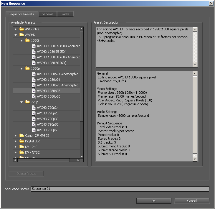

167. Roman*, 03.01.2013 21:32
max6312 простите, но вы что-то совсем странное написали. скорее всего ваш видеоредактор в который вы импортируете видео просто не понимает его или использует директшоу который цепляет чёртикакой декодер и в результате у вас получается то что получается. например, в адоб премьер нет дефолтного пресета под 50р (только в режиме десктоп и всё ручками) и если на таймлайн ставить видео с фпс отличной от проекта то она конечно же интерполирует кадры. может у вас в проекте трекеры заточены под НТСК 30p или 60p и у них крышу сносит или вы снимали с выдержкой 1/25 (тут стопудово будут пары одинаковых кадров) или ещё какая-то фигня. вобщем, при детальном покадровом просмотре на нормальном декодере (напр. CoreAVC) камера даёт 50 различных кадров, правда качество смежных кадров всё-таки наводит на мысль что панасоник маленько химичит и лишь 25 кадров из 50 имеют полное честное разрешение, а промежуточные как будто бы апскейл из меньшего разрешения и гораздо сильнее размазаны, т.е. идёт строгое чередование хороших кадров с халтурой, может это кстати из-за тонкостей сжатия в AVCHD level 4.2 и такая разница от предустановленного квантования В и Р кадров, но это только по геометрии, временнЫе параметры кадров соответствуют 50p. вобщем, не всё так клубнично-шоколадно как обещает производитель но не настолько плохо чтобы ваша проблема однозначно локализовалась именно в камере.
168. эд570, 03.01.2013 22:08

170. max6312, 04.01.2013 20:01
Roman* У меня лицензионный Premiere 5.5 на домашней машине и 6 на рабочей станции, и пресет присутствует по умолчанию из коробки - есть и 1080p50 и 1080p60 в разделе AVCHD.
171. Roman*, 06.01.2013 11:14
при кодировании для каждого кадра в гопе можно задать свой сильно различный квантайзер и получить любую чехарду из чётких и размазанных кадров независимо от структуры IBP и размера сжатого кадра. размер для хранения кадра никак не связан с его визуальным качеством, можно и заливку одного цвета паковать и в 500 Кб и в 1 Кб и кореавц - НЕ МОЙ простите и он мне структуру не показывает нигде .
не знаю про какую именно премьеру 5.5 вы пишете (но явно не про ту 5.5 которая у меня была 12 лет назад на диске вместе с карточкой матрокс2000), наверное про CS 5.5 Pro. у меня такой нет, есть 2 про и CS 4 про у них есть пресеты AVCHD720p50 но нет 1080p50 и они открывают h264 только в avi-контейнере через VFW и вообще не понимают что такое TS. А вот премьера CS 6 про (ну и 5.Х наверно тоже) всё открывает но там дефолтные пресеты для прогрессива только 25p,30p и 60p, остальное только в режиме "custom". собственно в мелких редакторах даже на выходе я не видел такой частоты 50p - везде до 30p и кое-где добавляют 60. в эдиусе тоже 50p только ручками, 50p- это даже для блурея официально не поддерживается, авцхд только недавно внёс его в спецификацию и то наверно потому что стали выпускать такие камкодеры.
я констатирую то что есть у меня, если в какой-то коробочке от адобэ это подсуетились и добавили - ради бога, это вовсе не означает что такого не может быть.
так что лечить меня НЕ НАДО.

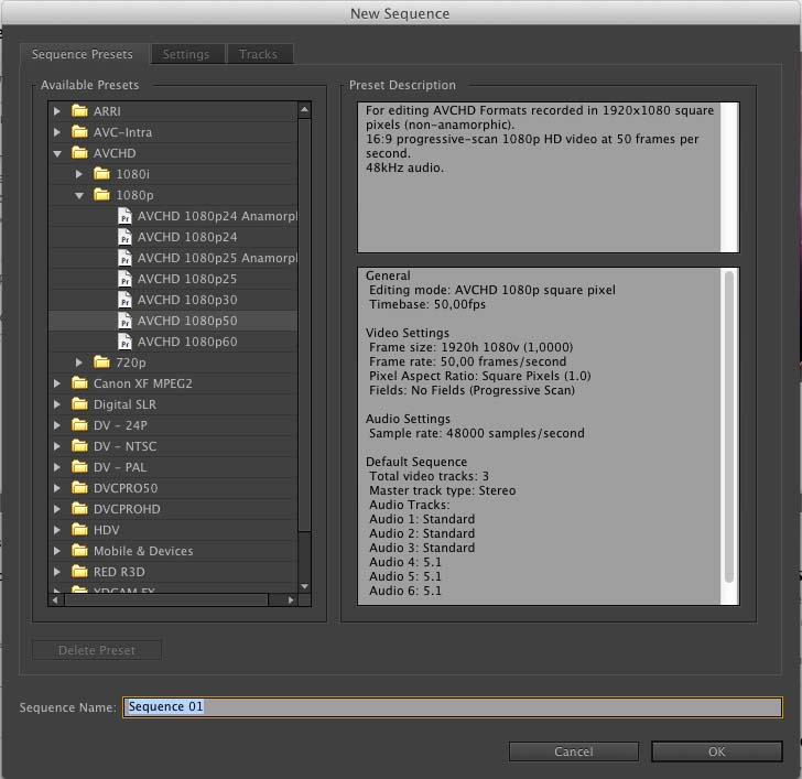

173. sergzyz, 07.01.2013 18:34
Снимок с лицензии CS6
К сообщению приложены файлы: 1.jpg, 728x707, 87Кb
174. chest999, 08.01.2013 19:28
sergzyz:
В триале тоже самое. CS6 без AVCHD 1080p50 НЕ БЫВАЕТ.
Сколько не крутил покадрово этот формат (с оригиналами от HC-Х900) в Premiere 5.5 и 6.0 для вырезания ненужного, никогда не было впечатления дублей или потери разрешения. Думаю, если бы это имело место, интернет бы треснул от визгов...

могу предложить другой такой же снимок. это ничего не доказывает. делать стопятьсот пресетов нет никакого смысла. в блурей всё равно не заложен такой формат 1080p50. Так что закончим абстрактный спор
К сообщению приложены файлы: 1.png, 730x709, 42Кb
