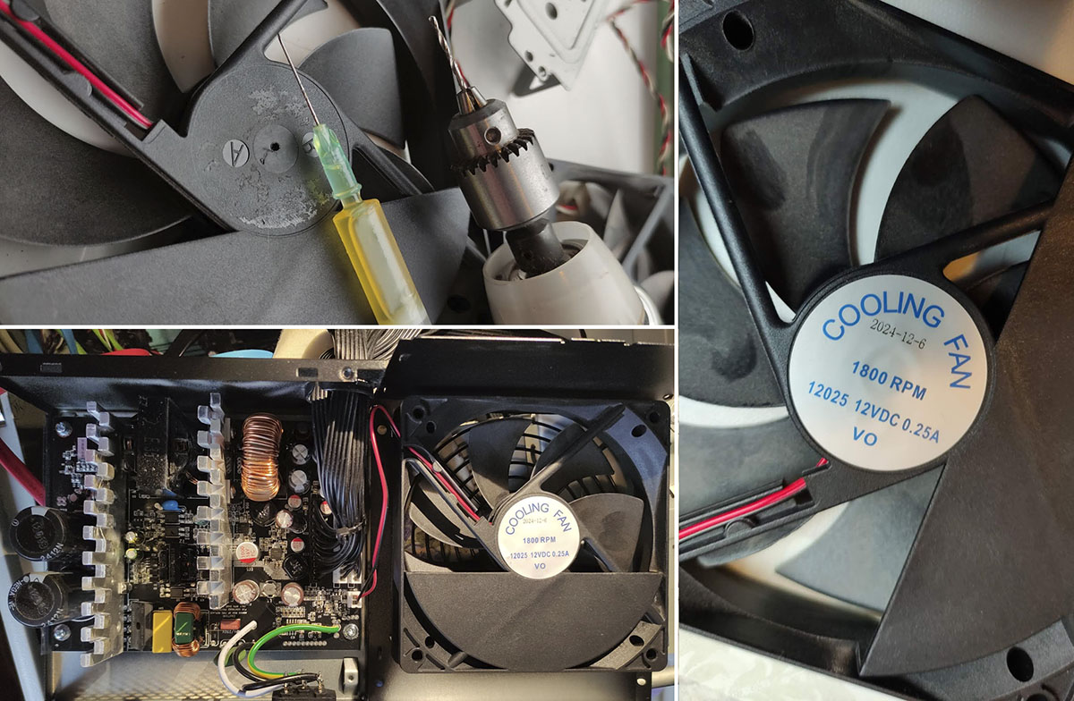

Здравствуйте, прошу помощи.
Блок питания Aerocool Hero 575, 575Вт. Вентилятор гремит или вовсе не запускается даже на малых оборотах.
Штатный кулер poweryear py-1225l12s с подсветкой.
Главный вопрос. При поиске оригинала выдает только 2pin-новый, а у меня в БП 3pin-новый. Третий провод (синий) это подсветка? Он от кулера идёт в 2pin конектор с одним усиком и уходит в общий пул кабелей в плату. При замене можно игнорировать его?
На какой около бюджетный вентилятор для замены смотреть?

Доброго дня. Столкнулся с проблемой - застучал и зашумел пропеллер в БП IWONGOU RM750. При разборке выяснилось, что в необслуживаемом вентиляторе закончилась смазка, пришлось сверлить дырку и заливать шприцем. А ещё у него очень большой (3 мм как минимум, а то и больше) ход крыльчатки от корпуса - цеплял за решетку (гриль). Ощущение, что корпус из переработанного пластика, какой-то жесткий, страшно трогать. В общем непонятное китайское изделие без маркировки. Из написанных на этикетке характеристик - ток 0,25А/12 вольт и 1800 оборотов. Ну и абстрактная маркировка 12025. В общем одноразовая чебурашка (начинает шуметь и стучать после нескольких месяцев работы). Блок питания внутри пустоват для 750 ватт (что неудивительно, учитывая производителя), подозреваю что обороты компенсируют повышенный нагрев компонентов. Сейчас, после смазки, работает, но звук мне не нравится (да и вопрос сколько продержится после такого "ямочного" ремонта).
По замене смотрел на рекомендуемый тут Арктик P12, но начал сомневаться в производительности - хватит ли. Чувствую, что БП достаточно горячий (в закрытом старом корпусе всего с двумя кулерами на вдув/выдув) ему явно жарко (тем более что воздух сосёт из корпуса - а там i7 и 3060, хотя реальное потребление вряд ли выше 450 ватт). В общем посоветуйте чего на замену/альтернативу плз. Высокопроизводительные модели 40+ децибел нежелательны (шум уже просто достал). Ну и бюджет на карлсона - чтобы не больше чем этот БП сейчас (около 2К) стоит - а то проще менять его целиком. Заранее спасибо.
P.S. Стартовое напряжение БП разумеется не знаю, измерить проблематично. Подозреваю, что достаточно низкое.
Должно и Арктик П12 хватить по идее. Возник вопрос, как при наличии 3060 и i7 был выбран именно этот блок питания? Вообще, в идеале, БП лучше заменить. Учтите, что там родной вентилятор с направляющей потока воздуха (та заслонка на пол вентилятора). При замене на Арктик, возможно, придется что-то дорабатывать. За такую цену о 750 ваттах речи не идет, более реальный показатель - около 500 ватт, и то такие модели обычно стоят дороже.

и вообще так не смазываются и не сверлятся вентиляторы на гидродинамическом подшипнике,там в капсюле должна быть смазка постояннно,то Вы насмотрелись в ютубе мастеров не понимающих как работают такие вентиляторы
4896. AW, 22.10.2025 15:37
Меня смущает заявленный низкий поток у Арктиков. Иванговский безымянный карлсон конечно, ещё то редкостное г, но под нагрузкой его хорошо слышно - т.е. серьезно кочегарит на полную катушку. А к корпусным вентиляторам с пониженными оборотами у меня есть некоторое подозрение, что будут хуже охлаждать при полной загрузке (я старательно почитал тему, примеры приводили, что де стало тише, но не лучше). А учитывая любовь китайцев всё делать "впритык" (в лучшем случае, а то и с перехлестом не только в кратковременных пиках), есть опасение что этих недостающих пары градусов может и не хватить, дабы уберечься от нежелательных последствий. Ладно блок сдохнет - так и остальные компоненты за собой потянет.
Как обычно - оперативно и бюджетно заткнуть дыру. До этого стоял древний Real Power на 450 (там вентиль на 2200 оборотов, дважды меняный, но всё равно очень громкий), тянул когда-то GTX460 (та ещё прожорливая штука), затем с 1050TI (что ни о чем даже для этих ватт), позже был поменян на COOLER MASTER 500 - собственно его глюки под нагрузкой - стал "моргать" и вынудили срочно искать замену.
Это я хорошо понимаю. Но уже начитался отзывах о новых и современных БП - такое чувство, что все (и дорогие тоже) брэнды делаются нынче на одной подпольной китайской фабрике, особенно что касается вентиляторов в них - максимум на полгода и хватает. Так что тут ещё и проблема выбора.
Ну это не проблема, колхоз - наше всё. Сделать и подклеить заслонку из пластика - легко. Лишь бы прокачивал нужный поток.
И это понятно. 3060 - это совсем бюджетное энергопотребление по нынешним временам. По прикидкам на пальцах система больше реальных 450 ватт не берет, так что должно хватать. Правда есть ощущение, что ваттность на этих БП определяется лишь скоростью выдувного вентилятора (чтобы успевал охлаждать), а реально начинка у всех идентичная (ну кроме наклеек на корпусе): 600-650-700-750-800-850... Но доп.деньги за циферки требуют, разумеется.
4897. AW, 22.10.2025 15:45
Учитывая качество изделия - подход адекватный (но может и не правильный, спорить не буду).
Началось с того, что он застучал крыльчаткой о решетку - ход ступицы миллиметра 3-4, я такое впервые вижу. При старте цеплял, затем поднимался немного и тарахтел как старенький карбюратор - была ли там смазка, какая и сколько - большой вопрос. По отзывам либо работает, либо быстро сдыхает, либо гудит/стучит, т.е. это изначально заложенная проблема (качество/цена комплектующих). Сейчас, во всяком случае, его почти не слышно (три дня полет), но я понимаю что это не надолго, максимум на месяц (без особой нагрузки). Мне уже присоветовали вентиль, но ток втрое больший и обороты в районе 2300 - однозначно громкий (из предыдущего моего опыта) и не факт что что будет корректно работать с этим конкретным БП (хотя продавец утверждает, что они его практически во все бренды ставят без разбору) - ну сами понимаете, сколько закрадывается сомнений. На крайняк, конечно, поставлю "синий глобус", но это тоже решение на пару месяцев. БП пока тянет, срочной необходимости в его замене нет, но... понимаю, что придется. И снова вопрос - на что? (цикл замкнулся).

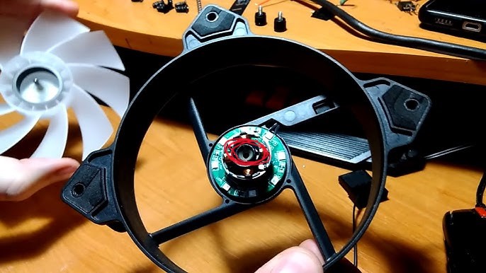

4898. Sasha Skripan, 23.10.2025 06:51
AW
Sasha Skripan [source=30:20603:4896]
да тут Вы не правы,смотрите в сторону чифтека,сисоника,супер флавер,довольно не плохие БП,понятно что китай,есть заводской китай,а есть подвальный-подвал
Началось с того, что он застучал крыльчаткой о решетку - ход ступицы миллиметра 3-4, я такое впервые вижу. При старте цеплял, затем поднимался немного и тарахтел как старенький карбюратор - была ли там смазка, какая и сколько - большой вопрос. [source=30:20603:4897]
советую Вам снять крыльчатку,заклеить герметично то отверстие что Вы просверлили,и купить вот такую смазку с тефлоном и набить в то отверстие этой смазки,собрать и протестировать
К сообщению приложены файлы: 1.jpg, 1000x1000, 101Кb, 2.jpg, 686x386, 72Кb
4899. AW, 24.10.2025 11:01
БП по цене бюджетной видеокарты - не мой выбор, однозначно. А всё, что до 10К (если судить по отзывам) примерно одного качества, плюс-минус вариации. И очень напрягает, что в "бюджетном" сегменте, у БП за 7-8 т.р. стоят примерно такие же необслуживаемые вентиляторы как в моем Иване-гоу. И горят они, кстати, примерно так же, унося с собой в мир иной материнки и видеокарты...
советую Вам снять крыльчатку, заклеить герметично то отверстие что Вы просверлили
Я же писал выше про кач-во пластика данного изделия - с большой вероятностью при попытке разобрать вентилятор он просто сломается - даже тут на форуме подобных примеров хватает. Да и собственный опыт тоже есть - правда я ломал уже пережаренные кулеры с иссохшимся пластиком после 10+ лет срока службы, но это выглядит и по тактильным ощущениям примерно такой же (но почти новый).
Дырка для заливки масла находится со стороны статора, под наклейкой (т.е. при работе вверх), так что ничего вытекать не должно. Опять же - наклейку вернул на место, можно считать что герметично.
За наводку на смазку (на будущее, для нормальных кулеров) спасибо - я заливал обычное кулерное масло из шприца, а учитывая неразборность данного экземпляра мазать смазку поверх масла уже нет смысла. Будь он разборным - другое дело, снял бы собачку, вычистил и обезжирил вал и втулку, вот тогда на чистое можно мазать. А так... каша из смазок тут не поможет, тем более что скорее всего сам "подшипник" уже в состоянии на выброс (вместе с карлсоном).
P.S. Помню раньше WD-шки хватало, пшикнул на ось - полгода живешь в тишине. Но тогда и вентили покрепче были, не тот ширпотреб что массово гонят сейчас.
P.S. И всё же главная тема - "на что поменять" так и осталась без ответа. Видимо придется брать оборотистого китайца за 600...800 деревянных и присматривать через полгодика БП на замену.

4914. AW, 07.11.2025 17:03
цитата (AW [source=30:20603:4913]):
AWтак что как приедет переходник из Китая - старый сразу под замену.
Приехал переходник. Поставил Арктик-а в БП. Итог - тишина - вентилятор не раскручивается. Ждал секунд 30, чтобы дать БП хоть немного прогреться - безрезультатно. Вернул старый кулер - запускается сразу, при старте БП. Решил проверить Арктика от материнской платы (разъем корпусного кулера 4 пин), на другом компе - всё прекрасно крутится и дует, т.е. Арктик не бракованый, а вполне себе рабочий.
Краткий подитог: либо китайцы разучились переходники делать (что ну вряд ли, ничего не люфтит, держится прочно, а "неправильно" (другой стороной) не поставишь из-за ключа на разьеме), либо... все-таки права диаграмма на сайте производителя, что крутится он начинает от 5 с копейками вольт. Экспериментировать (ждать пока БП нормально нагреется под нагрузкой и даст нормальную напругу на кулер) и рисковать спалить БП я не стал (пока нет ничего на замену).
Вот такие пироги, сижу чешу в затылке и думаю что делать.
P.S. По случаю поменял корпус, теперь БП стоит внизу и сосет воздух для охлаждения из комнаты, а не прогретого корпуса, как на старом), вроде подвываний не слышно. Вероятно уже проще поменять сам блок питания, чем второй раз попадать на несовместимый кулер (бюджет апгрейда уже составил 1/3 текущего БП).
К сообщению приложены файлы: 1.jpg, 1624x720, 349Кb
4915. RENDER VIDEO, 07.11.2025 17:23
AW
Ну, не знай, я на своём Thermaltake 750 внчале ставил Noctua, тот - да стартовал поздно, поставил Arctic P14 - стартанул сразу без проблем, и до сих пор.
4916. AW, 07.11.2025 18:15
цитата (RENDER VIDEO [source=30:20603:4915]):
AW
Но вообще странно, обзорщик тут пишет (https://club.dns-shop.ru/review/t-109-ventilyatoryi-dlya-korpusa/106839-obzor-ventilyator-arctic-cooling-p12/) , что стартанул на 2 вольтах - куда уж меньше. Даже если бы были перепутаны контакты (+-), он бы по идее просто крутился бы в обратную сторону, или я не прав? То есть либо нет контакта, либо одно из двух - т.е. напряжение старта таки повыше.
Короче нужно на досуге опять разбирать БП и замерять напругу (и полярность) при работающем кулере, иначе не разобраться.

4920. AW, 09.11.2025 01:13

4925. AW, 09.11.2025 15:27
цитата (Al Bundy [source=30:20603:4924]):
Можно для начала проверить будет ли старый пропеллер работать через переходник.
НЕ БУДЕТ, поскольку разъемы не совместимы. Я конечно понимаю, что абстрактно теоретизировать легко и приятно, но именно от таких, как мы с вами, любопытных и смелых экспериментаторов производитель придумал несовместимые типы контактов, чтобы то что надо влезало исключительно в то, что положено, а не куда попало. И даже если вытащить контакты из вилки кулера (как тут советуют некоторые), то скорее всего на штырьках питания вентилятора БП они будут болтаться (риск КЗ), потому что банально больше. Я уже не говорю о том, что переставить одно из другого так же вряд ли получится (в силу разных размеров). Так что единственный рабочий вариант - резать и паять (или же менять очередность самих контактов в вилке кулера, когда буду в этом уверен). Но до этого неплохо бы выяснить совместимость кокретного вентилятора с конкретным китайским БП (IWONGOU), чем я тут, собственно, и занимаюсь (пока безуспешно).
1110x496, 96.5Kb
Подозрение падает на другую полярность в БП (с китайцами так бывает, причем это они не "путают", а умышленно так делают - маркировка провода "длинный минус" это у них плюс), как соберусь снова комп разбирать (сейчас с него пишу), так обязательно отрапортую - возможно кому то опыт моих мытарств окажется полезным.
