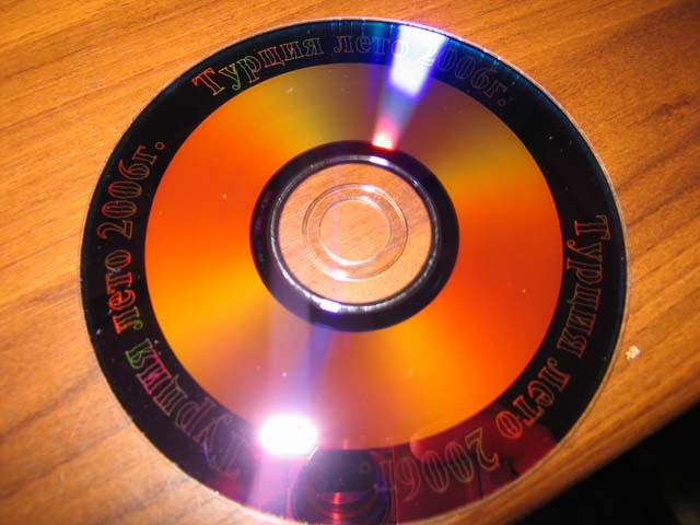

40. Garrys, 06.06.2006 14:23
ivan.l
Вот только что камерой К750i снял диск... сложно фоткать... блестит всё...
К сообщению приложены файлы: 1.jpg, 640x316, 47Кb, 2.jpg, 640x311, 53Кb

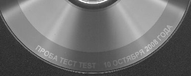

Вчера попробовал подсунуть своему Pioneer 111L , болванку по которой уже прожег рисунок до этого, на всей рабочей поверхности, типа стереть старый нарисовать новый так вот он сначала ругнулся ошибка прожига, вынул диск вставил обратно не закрывая программу и снова нажал прожечь.... и он стал прожигать рисунок в общем в результате смешались два рисунка. Решил продолжить эксперимент залил весь диск черным цветом во встроенном редакторе и прожег еще раз, хотел сделать чистое поле для нового рисунка так вот диск действительно стал ровным без рисунков, я обрадовался и поставил на прожиг следующий рисунок....... но увы ресурсы рабочей поверхности не безграничны рисунок еле заметен
Может кому пригодится

To All
Сделал татушку на диске. Результатом вполне доволен. См. файл.
Привод: NEC4550 - 4551 (FW 1.85), диск FUJIFILM DVD-R (обычный, не LF)
К сообщению приложены файлы: 1.jpg, 640x480, 58Кb

тож имеется оптиарк 7203А, лабелфлеш индекс мейкер при попытке прожига на внутренней стороне диска пошуршала сидюком и выдала ошибку.. шо эта? что делать и как жить дальше?
хотел прожечь на внутренней стороне диска. поставил флажок Disc t2@g mode..
К сообщению приложены файлы: 1.png, 798x566, 71Кb

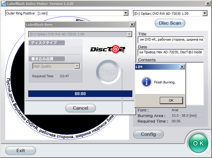

179. Sunfish, 10.10.2008 14:26
HIMERa
Мой 7203S прожег без проблем. Потом добавил данные (2.61GB) и записал их (использовал BurnAwareFree 2.1.4).
К сообщению приложены файлы: 1.png, 684x505, 60Кb, 2.png, 384x154, 55Кb

188. kadmi, 09.11.2008 17:19
HIMERa
То-же самое было. Привод как у вас.
Помогло изменение числа Inner Radius на большее значение.
Работает с параметрами
Inner Radius - 54
Outer Radius - 58
DiscT@2 mode - вкл
Удалось записать на диски, на которых запись Lead Out намного больше 1 GB (В частности - записано 3.382 GB, для диска расчитанного на 4,5 gb)

248. Sunfish, 23.03.2012 13:29
AlexandrDa
Эта прога не рисует по уже записанной рабочей поверхности дисков.
Рисует и по записанной (1.png) и чистой (2.png).
К сообщению приложены файлы: 1.png, 685x498, 69Кb, 2.png, 687x513, 77Кb
