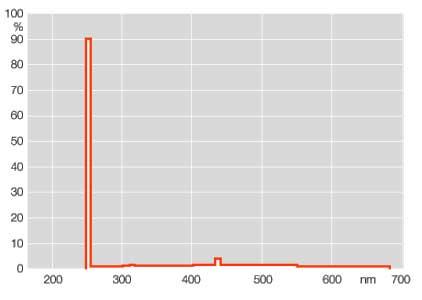

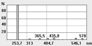

На моей работе , когда включают стерилизацию 6/40( Philips ) , тоже озона не слышно , а печёным пахнет , это значит Уэф чего-то в воздухе без масла поджаривает ???
16. nicname, 02.01.2007 22:53
Кто поможет схемой балласта для вот такого -
http://glass-jungle.narod.ru/lights/lights_for_orchids.htm#3[/img] ,
рис 17 , 21 ( лампа Philips , 11 Wt ) ?
К сообщению приложены файлы: 1.jpg, 202x220, 4Кb, 2.jpg, 422x300, 11Кb, 3.jpg, 324x162, 10Кb
17. Maks163, 03.01.2007 21:05
nicname, нужен дроссель от люминесцентки 7/9/11 W. Подключай последовательно с дросселем, стартер встроен в лампу. Можешь использовать настольную лампу, в которой используются люминесцентки с таким цоколем.
18. Kotische, 04.01.2007 02:12
