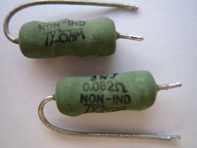

1.Chieftec GPS-400(вынул один из 0.082) + APC BackUP400=Ksander, 14.12.2005 02:57
2.delta gps400(0,68 Ом 4шт. в параллель) + mustek 1000 usb=Konstantin Kuzmenko, 23.06.2006 00:01
3.ДельтеGPS-450AA-101A(резистора 0,082Ом из парал. в послед.)+PowercomBNT-800AP=Вельд, 19.11.2006 21:24
4.ChieftecGPS400,450,550(+150uF/400V) + любые UPS =alivesasha, 30.08.2007 23:03
5.FSP400-60GLN + APS back-up 500CS(п-но диодному мосту кондеры 250 мкф)=Maska 02.08.2008 11:49
6.4х 470мкФ*400В, БП HPC-360-102DF и Powercom BNT–400A.=Sergey Melniko 11.10.2008 20:50
7.Чифтек-Дельта 400АА + IPPON COMFO PRO 800 (разбил С5-16 0,2 ом),=Denzzz 24.10.2008 10:31
8.2200мк*400В + FSP Epsilon 700W,+ UPS - Powercom 600VA =Dymok, 21.11.2007 13:15

45. Nikolay_Po, 22.10.2005 01:07
Нет ничего не возможного! Говорите у вас проблема с потребляемым током? Имея некоторые представления о работе PFC, можно воплотить в жизнь мечту Luddit'а: превратить PFC в стабилизатор тока! Точнее не в стабилизатор, а в ограничитель.
Есть:
БП с ККМ (контроллер коэфф. мощности, (PFC)). Макс выходная мощность "P" - 500Вт. КПД пренебрегаем - 100%. Диапазон напряжения сети "Uс" - от 85В.
Действующее значение тока при Uс=85В и P=500Вт Iвх.д=P/Uс. Iвх.д=500/85=5.88А.
Максимальное значение тока Imax=Iвх.д*2^0.5. Imax=8.32А. То есть ККМ не постесняется взять с прямоугольного напряжения ток 8.32А во время всего прямоугольного импульса. Получаем максимальную мощность, которую способен "всосать" ККМ Pвх.max=230В*8.32Ас=1.91кВт или больше (если бы выдал ИБП).
Нужно:
Ограничить потребляемую мощность.
Решение:
1. Зададим границу минимального напряжения сети для БП Uс.min=190В (зависит от настройки ИБП, может варьироваться);
2. Зададим реальную максимальную мощность нагрузки Pmax=350Вт (опять таки по ситуации);
3. Рассчитаем Iвх.д=Pmax/Uс.min, Iвх.д=350/190=1,84А. Максимальное значение Imax.new=Iвх.д*2^0.5, Imax.new=2.61А;
4. Думаю.
5. Придумал!: Нужно увеличить сопротивление датчика тока ККМ таким образом, чтобы максимальный ток стал Imax.new вместо Imax.
6. Находим сопротивление датчика тока. Оно самое низкоомное в схеме. Доли ома. Для случая Printerman'а это типовая схема включения UCC3818 с сайта производителя ИС (http://focus.ti.com/lit/ds/symlink/ucc3818.pdf) , страница 25, резистор R14.
7. Считаем новое значение сопротивления датчика тока "Rs.new" по заводскому значению "Rs" следующим образом: Rs.new=Rs*Imax.new/Imax. Rs.new>Rs.
8. Ставим новый резистор (возможно комбинацию резисторов). Обязательно не проволочные, чтобы не было паразитной индуктивности.
9. Проверяем при помощи ЛАТРа работоспособность БП при полной нагрузке и заданном Uс.min.
10. Подключаем БП к ИБП. Наслаждаемся результатом и говорим Nikolay_Po спасибо.
11. Результат комментируем здесь.
Могут быть подводные камни, вроде подпаливания R14 экстратоками при включении БП в сеть (за счет большей рассеиваемой (из за большего сопротивления) мощности при зарядке емкостей). Есть еще вариант изменить номинал R11 (PKLIMIT). Результат будет примерно тот же. Но точнее корректор будет все же работать при увеличении R14.

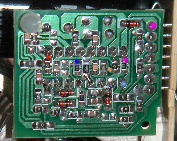

Теперь к делу - в общем, так как надо делать все как полагается - я застрял с Delta. Сначала о номиналах (как в pdf к UCC3818)
естественно, они немного не такие, как в референсе, ну да не суть. R12-1.9k, R11-10k, и что меня потрясло - номинал R14 - оно составлено из двух запараллеленых 3W резисторов (о них - далее) сопротивлением... 0.082 Ом !!каждый!!
Теперь о неприятном - это проволочные безындуктивныех (судя по надписи на них, и по специфической внахлест намотке провода) который видно под покрытием. С виду - небольшие, цилиндрические (12x4мм) размером с обычные импортные двухваттники (а большего размера и не влезут), темно-зеленого цвета. Тип редкий, я таких практически не встречал, это не типовые KNP 3W. Производитель - TYOhm. Что попало ставить не хочется, а где добыть таких по 0.5 ом - не знаю
Вот... Это я к тому, что пока жив, тему не бросаю, и напряжением в 380V с входной емкости не пришибло

Картинка модуля прилагается - лиловым выделен вход на R12 на платке с R14 на основной плате, голубым - 1-я нога микросхемы, синим - 10килоомник R11, и красным - перемычка последовательно с ним - можно заменить на добавочный резистор.
Добавление от 23.10.2005 18:32:
В общем - отчитываюсь. Запаял, как и прикидывал, вместо перемычки резистор 47к. Итого R11 в сумме стал 57k. Проверил, вроде все нормально. Поставил в ПК. В общем - результат - нагрузить сейчас БП так, чтобы UPS не держал, мне не удалось. Примерно до 270W держит без впоросов, что раньше было абсолютно невозможно. Из плоюсов - перестал перезвгружаться и модем Zyxel ADSL LAN EE, воткнутый в ту же розетку или UPS (питалка у него хлипкая, и даже коротких провалов не держит) - что тоже косвенно радует - ранее такое было только с БП без APFC или с "узковольтажными" APFC: типа 195-240V.
Попробовал через транс на 127V (нагрузку снизил от греха до 120W примерно - работает.
Прикинуть по формуле, правильно ли примерно подобран резистор, не могу, радикулит замучал и отупел уже совсем
Не могу сказать, что удовлетворен абсолютно - все же UPS чуть всхрипывает при "холодном старте" от батарей, хотя теперь едва-едва, однако этого нет с упомянутым нормальными узковольтажными и без APFC блоками (так я их пригодность условно проверяю ).
Ну что могу сказать, Nikolay_Po - мегареспект за ценные идеи и помощь, надо думать дальше!

Printerman:Нет, ошибиться я не мог - они даже не полосами маркированы, а сопротивление открытым текстом написано 0.082Om. Включены параллельно.
В R11 и R14 не ошиблись, а в R12 - ошиблись. По Вашим словам оно было "R12-1.9k". А по фото я вижу 281, что значит 280 Ом. Потому пересчитываем: Ipk=7.5В/10кОм*280Ом/0.082Ом*2=5.12А. При таком раскладе - все ОК. Imax=5.12/1.3/2^0.5=2.78А и мощность @85В P=85В*2.78А=236.3Вт. На самом деле 300Вт потянет, просто макушки синусоиды потребляемого тока будут подрезаться защитой.
Printerman, при каком напряжении включается ИБП? Допустим при ~200В. Берем запас 5%. Получается нижний предел входного напряжения 190В. Считаем: Imax=300Вт/190В=1.58А. Пиковый ток Ipk=Imax*2^0.5*1.3, Ipk=1.58А*2^0.5*1.3=2.9А. Считаем R11=Vref/Ipk/R14*R12, R11=7.5В/2.9А/(0.082Ом/2)*280Ом=17.7кОм
Printerman:Из минусов - резисторы R11 и R12 - smd-шные, особо не разгуляешься, как с перепайкой, так и с имеющимися номиналами. Хм, попробовать R12 ом на 300? И работа корректора не "поехала" бы?
Все замечательно! Нужно просто добавить последовательно с R11 резистор сопротивлением 7.7кОм (6.8кОм или 8.2кОм, 8.2 предпочтительнее). Работа корректора не "поедет". Просто при работе на большой мощности при малом напряжении сети форма входного тока будет немного искажаться - пики синусоид будут ограничены площадками срабатывания защиты. Это нормальная, не опасная ситуация.
Printerman:Картинка модуля прилагается - лиловым выделен вход на R12 на платке с R14 на основной плате, голубым - 1-я нога микросхемы, синим - 10килоомник R11, и красным - перемычка последовательно с ним - можно заменить на добавочный резистор.
Ну вот и ставьте добавочный 8.2кОм.
Пока писал этот текст, увидел добавление Printerman'а. Вот ему и расчет .
Подозреваю, что с 57кОм резистором R11 ККМ будет давать не синусоиду тока на выходе, а трапецию из-за рано срабатывающей защиты. Это минус для сети, но плюс для UPS. Если не лень, Printerman, посчитайте пожалуйста по моим формулам вариант с Вашей максимальной мощностью нагрузки и напряжением срабатывания UPS. Должно получиться больше, чем 17.7кОм, но меньше 57кОм.

Омы там вроде никак не могут быть - тестером глянул быстренько, еще до доработки. Это вроде как маркировка "192", если приглядеться,нет?
Вот... блок пока разбирать опять лень
62. Nikolay_Po, 23.10.2005 20:29
Не уже ли у Вас так плохо со зрением? На фото четко видно - 280 Ом. Это не Омы, а уже сотни Ом.
63. Printerman, 23.10.2005 21:31
Nikolay_Po
А наезжать-то зачем, ну да, не 100% ??? Вот теперь пересчитывайте под 57k/1.8k
В общем - еще раз разобрал и померял - 1.795к прямо в схеме. Ошибки быть не может. Так чтааа... "182" это маркировка.
Фотка с доработкой (47k) - прилагается
глюки с отправкой...
К сообщению приложены файлы: 1.jpg, 541x626, 44Кb
Извини. У самого не 100%, просто думал фото - надежный информатор. Попробуйте найти 10 отличий . Я в первом случае увидел "281". И ведь прошло по расчету...
OK:R12=18*10^2=1.8кОм. Тогда R11 должен быть 86..113 кОм. Ерунда какая-то... А R12=180 Ом прокатило бы для напряжения сети 168В и выше. Не уже ли они номинал резистора попутали или защиту на 10-кратный ток настроили?

Кто бы возражал Только вот где их, проклятущие прволочные безындуктивники найти простому смертному из нецивилизованной страны А обычные углеродники - я бы поостерегся - уж больно красивые синие искорки у них из-под колпачков летят при короткой и сильной перегрузке...

Про безиндуктивные низкоомые сопротивления: Ну, не все так плохо: очень хорошо подойдут (если влезут) наши, советские МЛТ-2 (низкоомные - они практически безиндуктивные). Но ни в коем случае не С5-16М (они проволочные).
Я когда-то насмотрелся на посиневшее напыление пленки по краям у таких при перегрузках - наверно, поостергся бы - ведь если выгорит, например, от зарядного тока емкости - входам микросхемы APFC мало не покажется, нет? Стррашно
И вроде наши тоже делали проволочные безындуктивные с хитрой намоткой, - вот только тип и есть ли они...

79. Nikolay_Po, 27.10.2005 13:53
Внимание! Написаное ниже в этом сообщении не верно! (Nikolay_Po 30.10.2005)
Можно попробовать поднять напряжение на 3 выводе "Isense", поставив между 3 и 14 выводами (по типовой схеме ML4800.pdf на странице 13) сопротивление R39' и увеличив номинал R39 до 100 Ом. Так, при R39=100Ом и R39'=1.5кОм максимальный входной ток снизится на 30-50%. Правда при этом немного ухудшится качество работы PFC, но (теоретически) без негативных последствий для компонентов и качества стабилизации напряжения.
Printerman, давайте значение сопротиваления датчика тока для Вашего блока и параметры UPS-кандидата на использование с ним. Возможно, подскажу точнее.
P.S. Номинал R39' не желательно брать меньше 1400 Ом, иначе возможны проблемы с пуском ML4800.
Ошибка была в полярности сигнала на выводе 3. На самом деле она отрицательная, а не положительная. Прошу прощения за дезинформацию.

81. Printerman, 27.10.2005 20:25
AD
Угу, есть. А ток аж 10A заявлен
Судя по фоткам в обзорах, собран так же неряшливо, как и другие с лейбаками той же компании...
Nikolay_Po
Все-таки попробую заказать безындуктивные резисторы... Я так понял, что его R надо считать как Rs = 1*195/2x550 (здесь - для V минимальное входное =195V и мощности БП =550W)?
И странаня маркировка у оригинального, (я все время спотыкаюсь на такой нестандартной, для низкоомников c черной 1-й полосой) - полосы: черный, желтый, серебро, золото, зеленый. Ну, с зеленым понятно - это спецмаркировка для безындуктивников, а в остальном? 0.04 Ома?

Nikolay_Po
А нужно Rs=1/(550/0.8/195*2^0.5*1.3)=0.154 Ом с учетом КПД блока, формы входного напряжения (для синусоиды и примерно для прямоугольника-трапеции) и учета ВЧ-пульсаций тока дросселя ККМ.
Значит, я где-то торможу... Как я понял - для отработки перегрузки нужно падение напряжения на Rs в (минус) 1 вольт (для этого чипа). Т.е. при токе 4A и минимальном входном 195V получаем, примерно, 0.25Ом. Но все равно, IMHO, как-то маловато, нет?

88. Nikolay_Po, 30.10.2005 23:26
Printerman:
Если учесть пиковый ток синусоиды (1.414), запас на пульсации тока дросселя 30% (типовой), чтобы блок сохранил свою нагрузочную способность, нужно именно 0.154 Ом. Это вроде не много для такого БП.
Что-то я не разобрался в первый раз с ML4800, и мой вариант с R39' не пройдет. Там ведь Isense точно в минус идет!

95. Nikolay_Po, 01.11.2005 16:34
Printerman:Мда, а безындуктивные NKNP резисторы-то купить абсолютно невозможно, нигде, ни под заказ, ни поштучно, ни сотней штук. Упарился звонить и заявки писать... "Гондурас" неистребим
Ну, если очень хочется, то можно из спирали электроплитки сделать. Берешь спираль (новую, ~30-50руб), растягиваешь, меряешь ее сопротивление, делишь на длину - получаешь погонное сопротивление. Делишь необходимое сопротивление на погонное - получаешь нужную длину. Для киловатной спирали, чтобы не раскалялась, берешь два куска двойной длины в параллель. Я попробовал посчитать - пара кусков по 9 сантиметров. Наматывешь их встречно на прямоугольную оправку подходящего размера, приминаешь (они жесткие, плохо держат форму). Концы обматываешь вокруг кусочков медной проволоки максимальной толщины (будут выводы, лишь бы в отверстия платы пролезли). Пропаиваешь с флюсом для нихрома, промываешь, впаиваешь в блок, а оправку вытаскиваешь.

Printerman:Доработанный FSP 550 PLN - полностью аналогично.
Можно поподробнее? У меня как раз после апгрейда такой БП и с IBPP600 с ним работать не хочет ни в какую.

126. Printerman, 11.12.2005 00:39
Apos
Извиняюсь за долгое отсутствие - командировки
Вместо двух здоровых проволочных резисторов 3W(их легко найти, они видны через переднюю (в которой дырка для вывода пучка проводов к мамке и т.п.) решетку, стоЯт рядом вертикально, посередине решетки прямо рядом с ней. Запаял 1 проволочный безындуктивный резистор на 0.2 Ом - удалось надыбать в одном из десятка дохлых БП. Теперь работает и с несинусным копеечным APC ES-525 как часики (нагружал БП до примерно 300W)
Если совсем туго - попробую сфоткать.
Alex G

142. Ksander, 06.01.2006 06:11
Ура! Заменил дельтовские зеленые резюки на два одноомных резистора в параллель (итого 0,5Ом 4Вт) и все как часы. Резисторы не греются, не темнеют, стало быть бросок тока держат. Нагрузка -- см. профиль. Не более 100Вт, конечно, но оно и так не работало. Использую старенький BackUPS 400. Возиться с оключением APFC не стал. На это прорва времени нужна.
Ах да, забыл главное. Резисторы -- МЛТ-2.

Есть Chieftec (Delta) GPS400AA-101A и APC Back-UPS AVR500. При переключении на батерею ИПБ сразу выключается. Попробовал подключить через автотрансформатор на 110В (теоретически максимальный ток в два раза меньше до автотрансформатора) - при переходе на батарею комп не выключился, но ИБП стал издавать громкий грохочущий звук и я быстро включил сеть; перезагрузки компа не произошло. Больше так экспериментировать не буду.
Буду менять низкоомный резистор датчика тока. Думаю поставить 5 одноомных МЛТ-1 паралельно если вместятся (пока БП не разбирал). Или лучше поставить родные два резистора на 0,082 ом последовательно?

186. smd, 06.02.2006 00:04
Сегодня переделал свою Дельту. Поставил пять одноваттных одноомных резистора паралельно, получив в результате 0,2 Ома. Резисторы нашел типа С2-10-1 ("резисторы постоянные высокочастотные тонкоплёночные прецизионные"), хотя собирался ставить МЛТ.
Теперь работает отлично и от сети и от ИБП. Работу с ИБП (APC Back-UPS AVR 500 c 3-годичным аккумулятором) проверял на своей системе (см. инфо) при запущеном 3DMark03 в течении минуты от аккумулятора. Больше не стал ждать. Потом несколько раз отключал и включал питание (также при запущеном 3DMark03) - ИБП переходил на аккумулятор без проблем.
Из нюансов переделки. Резисторы расположены между высоковольтным конденсатором и радиатором, где довольно мало места (см. фото1; на фото2 - родные резисторы). Поэтому резисторы пришлось собрать в такой столбик (см. фото3). Вместились как раз. Позаботился о том чтобы верхние резисторы не смогли никак соприкоснуться с радиатором.
За одно поменял и вентилятор - на GlacialTech SilentBlade GT12252BDM-1 (1300 rpm при 12В). Питание вывел наружу и подключил (пока) на 12В. Шума и вибраций стало меньше. На 5 В тоже работает, но через пол часа БП становится теплым - побоялся так оставлять; думаю 8-9В будет как раз.
Естественно, любая переделка - на свой страх и риск
Изменение 07.05.06
Внимание!
Исходя из коментариев Nikolay_Po, стр.11,12, у тонкопленочных резисторов может быть недостатосная перегрузочная способность, и со временем есть риск их выхода из строя во время заряда конденсатора при включении.
У меня все нормально работает, но теперь я бы лучше поставил "родные" два резистора 0,082 ом / 3 Вт (проволочные безиндуктивные) последовательно (изначально они стоят паралельно), получив 0,164 ома.
