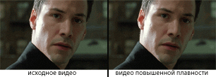

Алгоритмы повышения плавности движений рассчитывают промежуточные кадры, помещаемые при проигрывании между исходными кадрами, создается эффект повышенной плавности движений. Все становится понятным при взгляде на следующую анимацию:
306x110, 80.7Kb (http://forum.ixbt.com/post.cgi?id=attach:60:2988:0:2.gif)
Нажать на картинке. Плавность движений увеличена в 4 раза.
Скорость движений: 1/12 от реальной (чтобы был заметен эффект).
Картинка создана по материалам статьи об MSU FRC (http://compression.ru/video/frame_rate_conversion/index_msu.html) .

По количеству артефактов Dmitri Render допускает в сумме больше видимых ошибок, чем SVP:
374x177, 2,9Kb
В таблице приведена моя субъективная оценка видимости ошибок уплавнения в пятибальной шкале. Чем сильнее заметно, тем выше цифра.
К сообщению приложены файлы: 1.png, 374x177, 3Кb

И еще, про артефакты, обновленная таблица.
УплавнительSVP 3.0.4Dmitri Render
волновые артефакты14
артефакты жалюзи35
артефакт гало15
артефакт стрекоз15
артефакты краев кадра50
артефакт вспышек55
морфинг темных смен сцен55
Итого, артефакто-баллы2129
Добавил артефакт вспышек и морфинг темных смен сцен. С ними у обоих уплавнителей есть сложности.

Покрутил Corel WinDVD Pro 11. Уплавнитель в этой версии наконец-то заработал не только с DVD-Video. Получилось включить mp4 c разрешением 1280x544.
491x568, 27,1Kb
Но это не TrimensionDNM. Качество: ужас!
Может, я не до конца разобрался...
К сообщению приложены файлы: 1.png, 491x568, 27Кb
