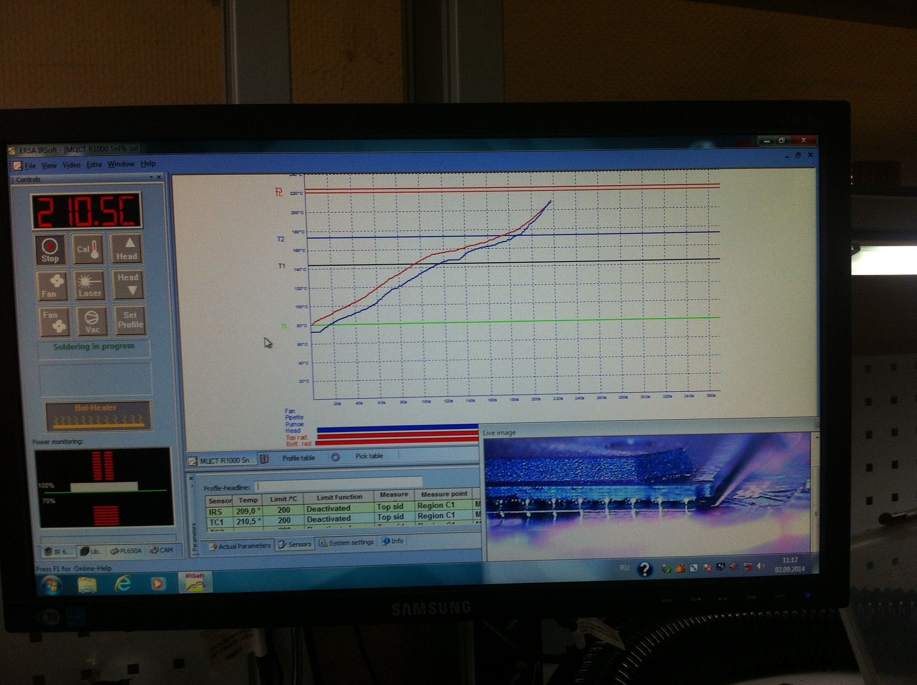

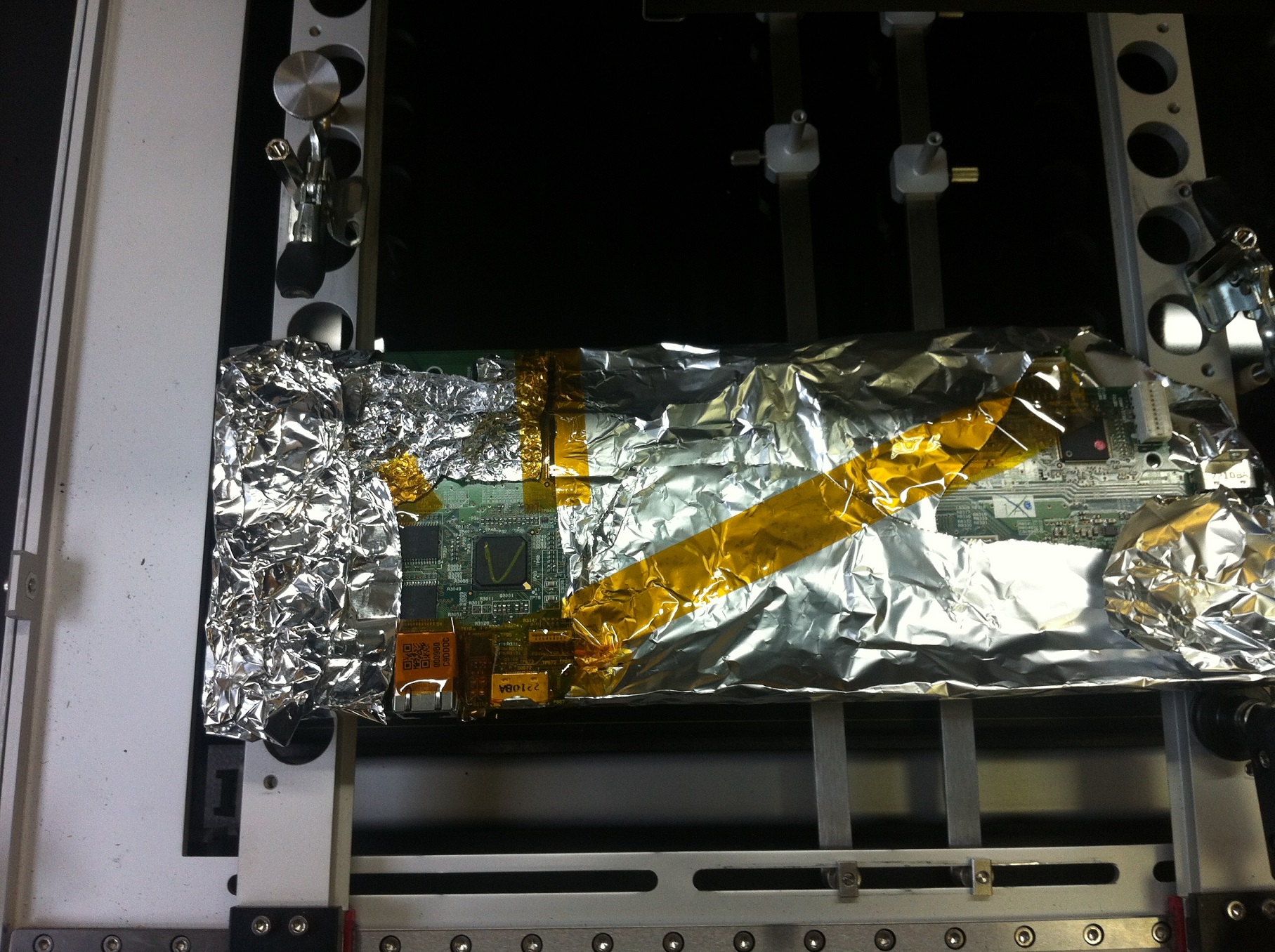

я когда делаю реболл людям делаю фотки процесса вот пример фоток. если что обращайся

Хочется заметить. Когда озвучивается мнение о том , что кто то отдавал BGA компонент на перепайку (реболлинг) , а потом проблема вернулась. Многие! так сказать "мастера" не производят "честного" реболлинга , а просто прогревают BGA компонент. Что вообще может привести к необратимым последствиям, если эта операция производиться без должного оборудования, например обычным строительным феном или ИК лампами. А в случае когда это манипуляция (прогрев) помогает , то приносит временный результат. Я советую в любых случаях когда требуется устранить дефект в пайке BGA компонента, проводить полный цикл реболлинга. И требовать от исполнителя фото процесса.
К сообщению приложены файлы: 1.jpg, 1815x1356, 827Кb, 2.jpg, 1815x1356, 753Кb, 3.jpg, 1815x1356, 770Кb, 4.jpg, 1815x1356, 809Кb, 5.jpg, 1815x1356, 833Кb, 6.jpg, 1815x1356, 898Кb, 7.jpg, 1815x1356, 793Кb

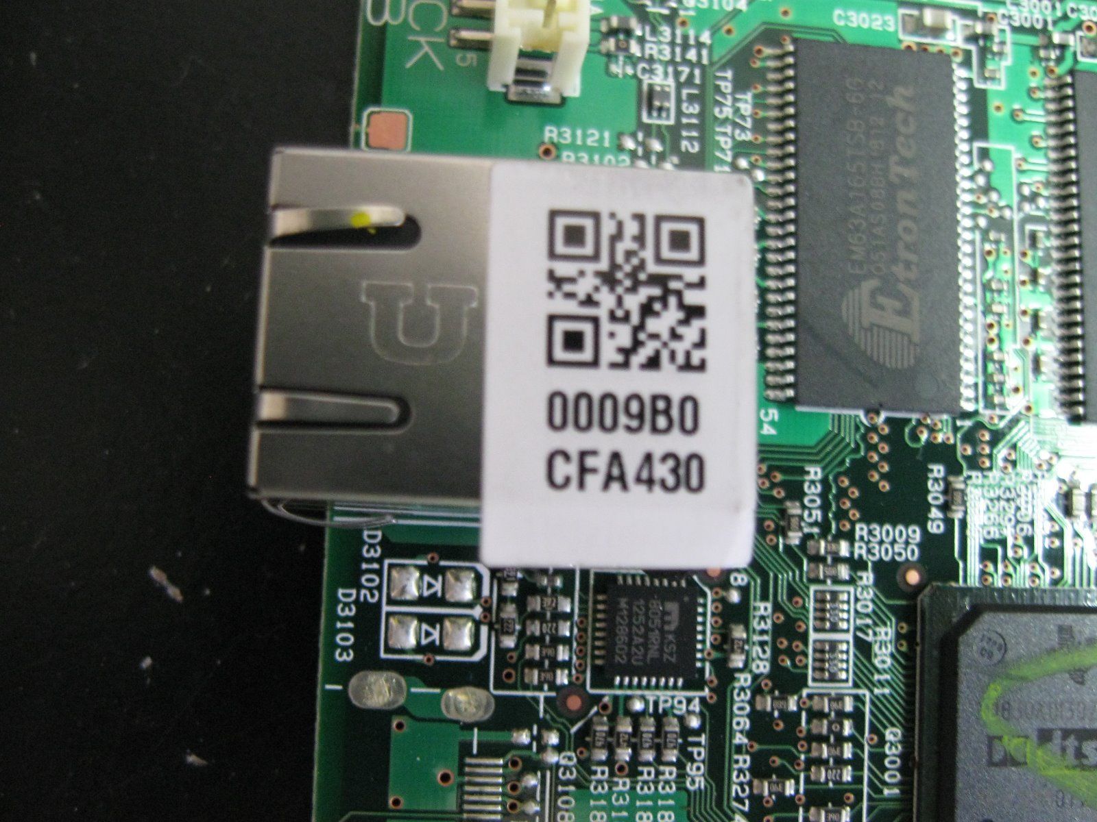

Пришёл вчера мой 1007 из Бриз. Звук не слушал пока, включил - колонки отображаются. Появился вентилятор на hdmi плате, но сверху над одной из микросхем. Под платой вентилятора нет и на выдув из под платы вентилятора нет. Тут было мнение, что именно под платой скопление горячего воздуха является проблемой, самому придётся ставить вентилятор на выдув.
Какие будут мнения?

Они меня заверили, что ставят таким образом более полугода и мониторят. Возвратов, говорят, нет. Потому для себя решил не городить.

338. nicesun, 27.09.2014 14:42
Поменяли плату в Питере в сервисном центе "Орбис" .Ни каких там плоб не ставили и я думаю не должны ставить,как и при покупки нового,пломб нет.
На чипе написано "new".Вот теперь и не знаю,оставлять его или продавать.Настроен был продать,купил уже Денон 4000.Но нравится мне Онкио,но боюсь надёжна ли эта замена на новую плату,что там они исправили,хрен его знает,я имею ввиду в самом бренде Онкио,а не в сервисе.Излечили эту массовую болезнь.
Вот фотки нового чипа http://fotkidepo.ru/?id=photo:1025883
http://fotkidepo.ru/?id=photo:1025886 http://fotkidepo.ru/?id=photo:1025885
А вот они вместе,Денон и Онкио)) http://fotkidepo.ru/?id=photo:1025888 http://fotkidepo.ru/?id=photo:1025887
339. dokator, 27.09.2014 15:55
Вроде проц просто новый доработанный не? У меня в 1010 D830K013BZKB4, а ставят XD830K013DZKB4
http://fotkidepo.ru/photo/845382/542740SCA6MaNA9/1025883w.jpg (820x460, 98.6Kb)
340. Vlad_S, 27.09.2014 16:39
nicesun
Респект за фотки, расставил точки над i. Не только чип, но и вся плата новые, что мне представлялось маловероятным. Онкио достойно исправила косяк, и уже из-за этого менять бренд не стоит, имхо. Излечена ли болезнь? Думаю да, вторая буква D в маркировке чипа говорит о том, что в нем изменена кремниевая основа
341. sonycman, 27.09.2014 16:42
nicesun
То есть плата HDMI осталась старая, просто заменили проц? Судя по следам около него, так и есть.
Честно говоря, 4000 денон не конкурент для 3010 онкио. По внутренностям\усилительной части 4000 гораздо проще, на уровне 709 онкио.
dokator
Аналогично, проц другой, новая ревизия кристалла - была B, стала D, и буква Х в префиксе может означать экспериментальный девайс, если верить даташиту.
На нас ставят опыты!

342. dokator, 27.09.2014 16:54
Vlad_S:
nicesun
Сама плата старая как мир, проц только поменяли, вот мой 1010 для сравнения
http://fotkidepo.ru/photo/1009585/52048MgtqmL5Cvl/961108w.jpg (820x615, 216.4Kb)

344. Vlad_S, 27.09.2014 18:15
dokator
Ну да! Конструктивно она, может быть и старая, но на фоне существующих плат видно, что свежевыпущенная. Чипы - новьё, надписи белые и разъёмы hdmi блестят как у кота яйца

347. sonycman, 27.09.2014 18:29
Vlad_S
А ты посмотри на желтоватый контур вокруг D830, шелкография там не белая, а потемневшая от перегрева. По моему это следы перепайки процессора.
nicesun
на всех деталях есть пыль,а на всей плате и на всех чипах этой платы.пыли нет
Ну так пыли нет, потому что её смахнули во время ремонта, это не показатель.
Жаль, что вы точно не можете определить, новая плата или нет.
348. Vlad_S, 27.09.2014 19:04
sonycman
Вообще-то похоже, что чип перепаивали и флюс хорошо не смыли. Видимо, пока новые платы в запасе есть, а из б/у обменный фонд накапливают. Новые закончатся - будут и б/у паять

На снимке фрагмент платы hdmi Онкио 626. Сквозь мазню желтого маркера на чипе дсп просматривается маркировка XD830.... Стало быть, в ресах 2013 года уже устанавливали обновленный чип дсп
К сообщению приложены файлы: 1.jpg, 1600x1200, 294Кb
