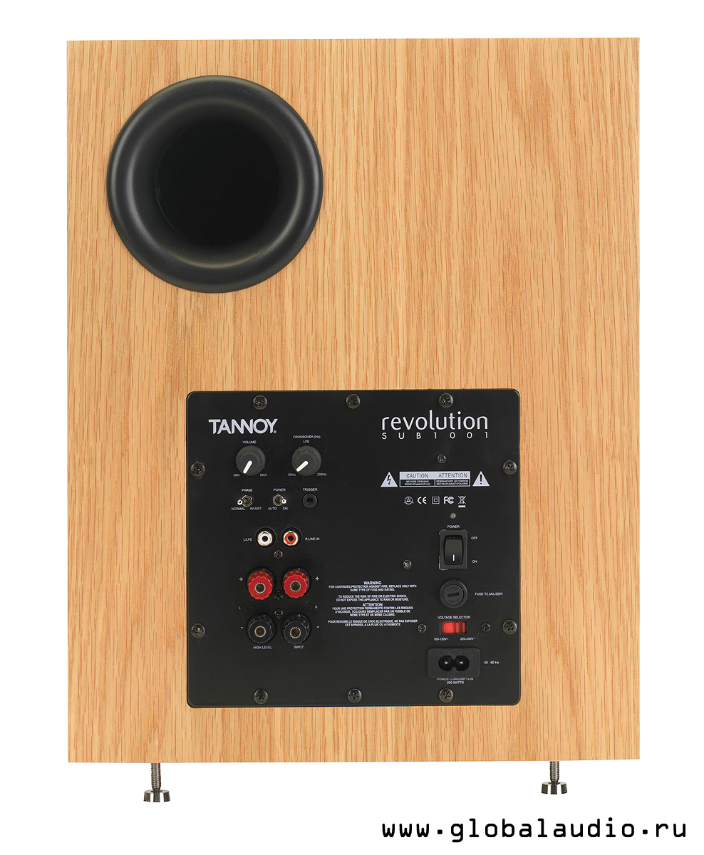

3213. Жук3, 01.10.2012 21:44
Ещё подскажите на сабе Tannoy Revolution 1001 sab 4 клемы 2 красные и 2 чёрные, так какой кабель заказывать 2-1 или 1-1 и в чём их разница, а то малясь подзабыл?

Жук3
Всё таки я ещё мучаюсь какой купить кабель обычный или подороже?
Правильный !
Там два нормальных входа - двойной х RCA с линейного выхода с использованием кроссовера саба и одинарный х RCA в обход кроссовера саба , т.е LFE , - вот в него и подключайте или пробуйте оба варианта , какое звучание больше Вам понравится !
3215. Жук3, 01.10.2012 22:20
Что-то я тебя не понял, лфе нашёл, ток я спрашивал про большие красные, а вообще попродробней на эту тему.
Про кабеля почитал, действительно нужен обычный правильный кабель, разницы от кведов 0.
3216. Rony, 01.10.2012 22:24
Жук3
Вам к ресиверу подключать?-тогда забудте про большие красные и большие черные и подключите одним обычным кабелем к разьему, где написано LFE
И не пудрите себе мозги про кроссоверы, вам это не нужно.

3217. Жук3, 01.10.2012 22:27
Хорошо, спс, так и сделаем. А что за кроссовер интересно?
Добавление от 01.10.2012 22:35:
А что за би ампинг и би варинг?
В инете почитал что би ампинг - это когда 1 играют, а би варинг - это когда все динамики играют или как? Просто у меня есть на ресивера зона Б и почитал вот отсюда http://www.stereo.ru/forum/viewtopic.php?t=36755 , я хочу чтобы у меня все динамики играли на фронтах, то есть мне нужно ещё кабели покупать для зоны б к ресиверу или нет? Правильно я понял или нет?
http://www.hifi-online.ru/faq/biwiring/ - Вот тут написана разница, якобы лучше верхние частоты и оно того стоит или нет подключить 2 кабелями колонки, а то я не пойму как лучше сделать?
3218. promtxt, 01.10.2012 23:36
Жук3
А почитать для самообразования слабо ?
Кроссовер это грубо говоря фильтр определённых звуковых частот ...
В инете почитал
Ищите по поисковику "правильный и неправильный" би-ампинг , про би-авайринг сразу же забудьте и не забивайте себе голову , а зоны это совсем другая опера !
P.S. Нашёл сам , - читайте туточки (http://www.electroclub.info/article/biamping.htm) !
