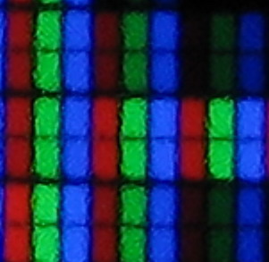

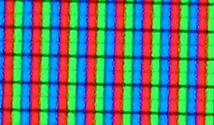

Присылайте свои значения и фотки со структурой subpixel
Список постоянно обновляется
Немного о том, как рассматривать и фотографировать пикселы.
Для этого можно использовать сильную лупу > 20x, у меня есть 50x (в свое время была подарена NEC для демонстрации CromaClear) - очень хорошо все видно.
Либо приличный фотик с кольцами для макросъемки, фотка (http://forum.ixbt.com/post.cgi?id=attach:62:10800:120:2) сделана мной на Nikon D70 с 50mm фиксом и 68mm расширительным комплектом в разрешении 3008x2000 (Fine) F2.2 1/500.
Народ снимает и мыльницами (лучше с мин фокусом 1-3см) в макрорежиме с максимальной диафрагмой и выдержкой 1/200
Olympus C-320 (http://forum.ixbt.com/post.cgi?id=attach:62:10800:123:1) Canon Ixus 750 (http://forum.ixbt.com/post.cgi?id=attach:62:10800:155:1)
Выбор компакта для макросъемки (http://forum.ixbt.com/topic.cgi?id=20:22451)
Достаточно трудно рассмотреть тонкую структуру субпиксела на диагоналях <32" для HD Ready (1366x768) и <46" для Full HD (1920x1080).
Лучше снимать серые буквы на белом фоне - это макс засветка всех субпикселей фона и неполная букв.
Субпиксели сейчас тоже хитрые - при небольшой яркости, на S-PVA например, засвечивается не вся его площадь.
Выкладывать часть картинки с наилучшей фокусировкой и размером не больше 400x400 пикселей 70KB.

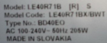

Просьба ко всем, публиковать данные по своим ящикам в следующей форме по примеру моего
1. С первого стикера
Model: LE40R71B [R] S
Model Code: LE40R71BX/BWT
Type No.: BD40EO
Made in Slovakia
2. Со второго стикера
Version: SP02

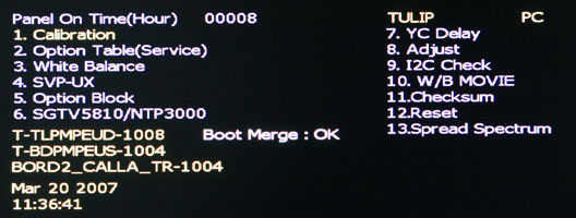

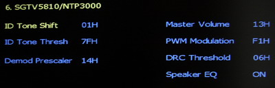

3. Gamma & Panel Option (Panel Vender) & Panel Type from Option Table/Byte Service Menu
AMLCD
AMLCD_INT
4. Версии прошивок из Service Menu
T-BRDMPEU-2004
T-BRDMPEUS-1002
Aug 23 2006
16:11:14
5. Два символа месяца производства (8 и 9ый из серийного номера)
LC
Во избежание грамматических ошибок просто бросайте фотки:
- одного или двух стикеров
- главной страницы Service Menu
- страницы Option Table/Byte Service Menu
Если есть конкретные вопросы - указывайте, что написано у вас.

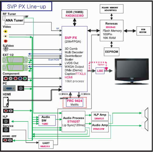

По чипсетам:
1. Trident SVP-UX
2. Trident SVP-PX
3. MediaTek
4. Genesis

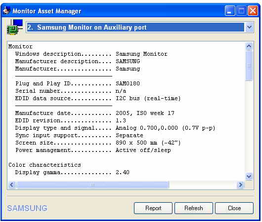

Лучшей прогой для для расшифровки EDID считаю MonInfo (http://entechtaiwan.net/util/moninfo.shtm)
К сожалению программа не обновляется с 2005 года и ограниченно совместима (не считывает I2C real-time информацию, а берет ее из Registry с потерей инфы из E-EDID) с новейшими картами. Может кто-нибудь подскажет, что еще можно использовать?
Вот какие данные она дает
Подключение через VGA
код:
Monitor
Windows description......... Samsung Monitor
Manufacturer description.... SAMSUNG
Manufacturer................ Samsung
Plug and Play ID............ SAM01FF
Serial number............... n/a
EDID data source............ I2C bus (real-time)
Manufacture date............ 2006, ISO week 50
EDID revision............... 1.3
Display type and signal..... Analog 0.700,0.000 (0.7V p-p)
Sync input support.......... Separate
Screen size................. 890 x 500 mm (~42")
Power management............ Active off/sleep
Color characteristics
Display gamma............... 2.40
Red chromaticity............ Rx 0.632 - Ry 0.357
Green chromaticity.......... Gx 0.289 - Gy 0.596
Blue chromaticity........... Bx 0.143 - By 0.085
White point (default)....... Wx 0.280 - Wy 0.290
Timing characteristics
VESA GTF support............ Not supported
Horizontal scan range....... 30-61kHz
Vertical scan range......... 60-75Hz
Video bandwidth............. 90MHz
Extension blocks............ n/a
Timing recommendation #1.... 1360x768 at 60Hz
Modeline................ "1360x768" 85.500 1360 1424 1536 1792 768 771 777 795 +hsync +vsync
Timing recommendation #2.... 1024x768 at 60Hz
Modeline................ "1024x768" 65.000 1024 1048 1184 1344 768 771 777 806 -hsync -vsync
Standard timings supported
640 x 480 at 60Hz - IBM VGA
640 x 480 at 72Hz - VESA
640 x 480 at 75Hz - VESA
720 x 400 at 70Hz - IBM VGA
800 x 600 at 60Hz - VESA
800 x 600 at 72Hz - VESA
800 x 600 at 75Hz - VESA
1024 x 768 at 60Hz - Samsung
1024 x 768 at 60Hz - VESA
1024 x 768 at 70Hz - VESA
1024 x 768 at 75Hz - VESA
1360 x 768 at 60Hz - Samsung
Raw EDID base
00: 00 FF FF FF FF FF FF 00 4C 2D FF 01 00 00 00 00
10: 32 10 01 03 68 59 32 8C 2A E2 BD A1 5B 4A 98 24
20: 15 47 4A AD CE 00 01 01 01 01 01 01 01 01 01 01
30: 01 01 01 01 01 01 66 21 50 B0 51 00 1B 30 40 70
40: 36 00 75 F2 31 00 00 1E 64 19 00 40 41 00 26 30
50: 18 88 36 00 75 F2 31 00 00 18 00 00 00 FD 00 3C
60: 4B 1E 3D 09 00 0A 20 20 20 20 20 20 00 00 00 FC
70: 00 53 41 4D 53 55 4E 47 0A 20 20 20 20 20 00 BD

Можно сравнить со старой R5 серией
Первый взгляд Samsung LCD TV LE26R51B (http://forum.ixbt.com/topic.cgi?id=62:7384)
Итак, на что обращаем внимание:
- дата производства матрицы - полезно знать (технологии улучшаются со временем). Только сильно не верьте - самсунг часто не обновляет ее.
- откуда взята информация. В случае HDMI из Registry, что плохо
- какие режимы поддерживаются. Если прописаны режимы 1360x768 для HD Ready и 1920x1080 для FHD - будет отображение точка в точку, что необходимо для использования в качестве монитора
По цифре за 1.5 года стало даже хуже, но мы с вами знаем причину - Trident интегрировал поддержку HDMI в свой чип.
На предыдущих сериях там был известный производитель, один из прародителей цифрового подключения Silicon Image
Sil9993 (http://www.siliconimage.com/products/product.aspx?id=20)
А Samsung в R7 очень небрежно прописал инфу и в размерах дисплея и , самое главное, в модах и расширенной инфе.
Так что ждать нормального изображения с PC через HDMI не стоит.
Телик не будет уходить в Standby по HDMI при выключении источника.
Ниже можете увидеть опубликованные Plug and Play ID на разные телики самсунг с отчетами Moninfo.
Это значение определяет серию ТV, но не как ваш телик будет вести себя с компьютером
При одном и том же Plug and Play ID возможно получить от любимого производителя разные EDID
Поэтому смотрите кроме Plug and Play ID на контрольную сумму в последнем байте
EDID не зависит от версии прошивки и прошивается по-другому (http://forum.ixbt.com/topic.cgi?id=62:10800:1361#1361)
EDID может быть разным для разных HDMI входов (на примере M8) FAQ - LCD телевизоры фирмы Samsung , #2481 (http://forum.ixbt.com/topic.cgi?id=62:10800:2481#2481)
Недаром Samsung советует подключать комп по HDMI2
У вас есть другие - присылайте
Просьба не засорять форум одинаковыми отчетами и использовать тэг code

7. Mikl1984, 09.04.2007 21:42
Blackupiter
Я писал про R7 серию. У меня нет сервис мануала на M7 сейчас.
В сервис меню заходили?
Посмотрите там - напишите всем.
Сервисное меню Samsung LE-32R71 (http://forum.ixbt.com/topic.cgi?id=62:9360)
Добавление от 09.04.2007 21:50:
Dr.Diavol
Не знаю как на S7. На R7 - первая строка Panel On Time(Hour) 00000
http://www.bluemoehre.de/sammi/
Но не обольшайтесь - продавцы тоже читают эти форумы и умеют нажимать на Reset.

Их еще даже на сайте у них нет
Посмотрите на структуру пикселов через сильную лупу - тоже очень интересно

FRC впаянная опция на M7. Основной видеопроц - Trident.
Я же приводил блок схему на R7 http://forum.ixbt.com/post.cgi?id=attach:62:10800:0:1

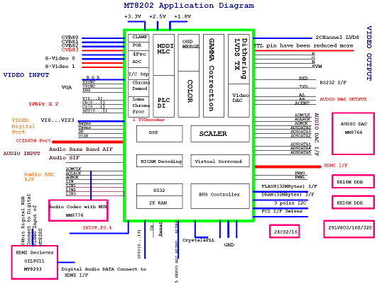

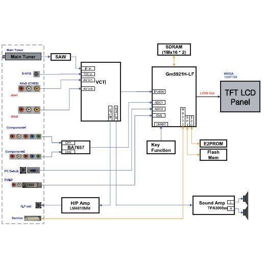

Спасибо за ссылку. Выкладываю блок схему T5.
519x515, 30,0Kb
Используется дешевый контроллер от мониторов GENESIS MICROCHIP INC. FLI5921
http://www.gnss.com/products/FLI5961-FLI5962_Prod_Br…C5962-PBR-01B.pdf
Раз пошла такая пьянка. Так выглядит M5/6 - High End образца 2005 года.
580x337, 58,5Kb
Только не верьте, что там основная микросхема Samsung - это перемаркированный Trident SVP-EX

У меня на стикере сзади буква W Что это значит? Модель LE37R72B
Фотку стикера в студию
Добавление от 15.04.2007 00:38:

- зайди в сервисное меню и дай фотку главной странички
Тогда смогу что-нибудь рассказать

Выложите фотку системного меню плиз

87. Mikl1984, 18.04.2007 00:42
SgF:
Вот меню и наклейка моего 32S71.
Ну наконец-то
Только его не хватало для полноты картины!
Спасибо
Итак S7 серия сделана на MediaTek, кстати последнее время ходят слухи, что он собирается купить Trident.
538x401, 52,6Kb
Это стандартная блок-схема, как реализовано в S7 - не знаю.
Матрица CPT - первый раз вижу в самсунге.
http://displayblog.wordpress.com/2006/08/17/cpt-supp…32-lcd-tv-panels/
Оказывается начали поставлять по 100000 32" каждый месяц с середины 2006 года.
SNM - это какой город? Есть предположения?
А вторая наклейка есть?
К сообщению приложены файлы: 1.png, 538x401, 53Кb
91. Mikl1984, 18.04.2007 08:52
OlegaN[EL]
А это уже детектив
Я уже имел инфу, что R7 и S7, собираемые в Калининграде - суть одно и тоже, только в разных корпусах.
Вот и подтверждение.
Поздравляю - у вас S7 на Trident.
Type No.: BD40EO
Made in Slovakia
Version: SP02
3. Panel Option from Option Table Service Menu
AMLCD_INT
T-BRDMPEU-2004
T-BRDMPEUS-1002
Aug 23 2006
16:11:14
Это поможет другим людям найти похожие модели и получить стандартные ответы на вопросы.
Наверняка накопаем кучу интересностей.
Мы уже стали самым цитируемым сайтом по этой инфе.
Спасибо заранее.
Выкладываю самые интересные на сегодняшний день:
от SgF на MTK8202
LE32S71B [R] P
LE32S71BX/BWT
BD32EO
Made in Slovakia
PP05
T-SNMMPEU-1008 Aug 30 2006 09:09:07
от OlegaN[EL] на Trident SVP-PX
LE32S71B C [R]
LE32S71BS/ELD
Made in Russia
T-BRDMPEU-2008
T-BRDMPEUS-1004
Dec 06 2006
18:48:39

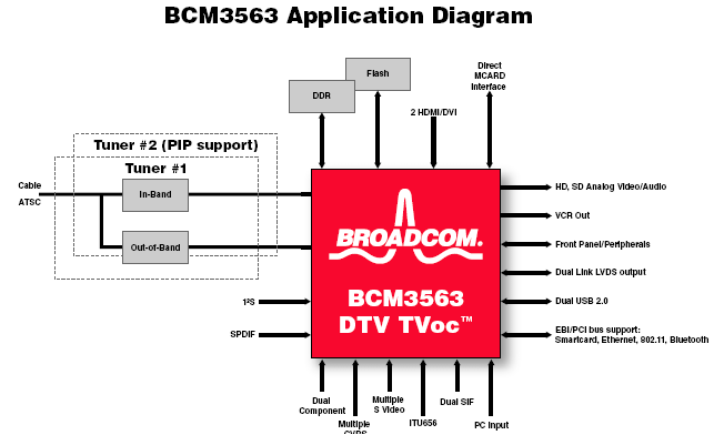

112. Mikl1984, 19.04.2007 09:14
Кренг
Делает. Более того - самые интегрированные по лучшим технологическим нормам (65nm). Trident считает их и Mediatek своими главными конкурентами.
Поэтому взял курс на HiDTV.
В LG этого года стоит BCM3563
652x401, 26,0Kb

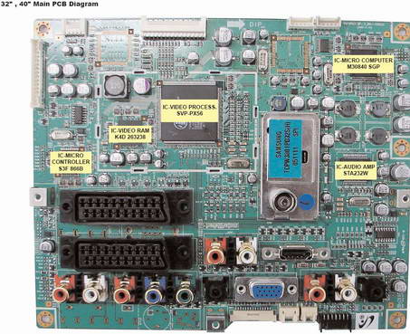

119. Mikl1984, 19.04.2007 21:22
Mayday
Не уверен я что БП разные, но даже если так но не уверен что трансформаторы (то что свистит) разные!
В сервис мануале приведено 6 разных блоков питания на R7.
Они разные (кто ж упустит возможность съэкономить) не только на диагонали, но и на диапазон напряжений.
Если кому интересно, могу выложить блок-схемы и фотки - разбирайтесь. Но у меня, кстати, не свистит.

Давно пора поговорить не только про стикеры на ящиках, но и про визуальные отличия матриц.
Для этого можно использовать сильную лупу > 10x, у меня есть 50x (в свое время была подарена NEC для демонстрации CromaClear) - очень хорошо все видно.
Либо приличный фотик с кольцами для макросъемки, ниже приведенные фотки сделаны мной на Nikon D70 с 50mm фиксом и 68mm расширительным комплектом в разрешении 3008x2000 (Fine) F2.2 1/500.
Итак сначала старая PVA матрица из 26R51B
LE26R51B S
LE26R51BX/BWT
RE26EO
Made in Korea
SP01 в Service Menu Panel Option AMLCD
T-ROME2MPEU-1004
T-ROMEMPEUS-1002
Apr 13 2005 15:07:23
243x240, 44,1Kb
А это S-PVA из 40R71B SP02 Service Menu Panel Option AMLCD_INT
306x290, 48,4Kb
Из тех кто поделился информацией в ветке еще есть следующие Version матриц:
CPT PP05 от SgF
http://forum.ixbt.com/post.cgi?id=attach:62:10800:123:1 (640x435, 76,7Kb)
AM01 - сделайте кто-нибудь нормальную фотку - в инете не нашел
Дальше воспользуюсь наработками немецких товарищей
Мне это фотка, да и остальные, не нравятся, но за неимением лучшего
CMO MVA
147x144, 8,4Kb
Дальнейшие обновления смотри на первой странице
Приветствуются личные фотки владельцев
К сообщению приложены файлы: 1.jpg, 243x240, 44Кb, 2.jpg, 306x290, 48Кb, 3.jpg, 147x144, 8Кb
122. Mikl1984, 19.04.2007 23:38
SgF
Всего интереснее, как у тебя выглядят пикселы на матрице - ты единственный с CPT матрицей
Дай отчет плиз
124. Mikl1984, 20.04.2007 08:32
SgF
спасибо
Чем снимал?
не стал бы утверждать про PVA, скорее *VA
Чуть обрежь картинку (<500x500) - выложу в коллекцию
Еще одна просьба - выдать отчет из MonInfo при аналоговом и цифровом подключении.
Чрезвычайно мало инфы по твоему чипу в инете.
Блок схему то раскопал на китайском сайте среди кучи иероглифов.
137. Mikl1984, 21.04.2007 00:02
SgF
MonInfo это где?

SgF
Судя по пикселам матрица PVA.
Невидно тонкой структуры субпикселей, но точно не PVA.

Кстати, какую инфу дает Moninfo?

202. Mikl1984, 28.04.2007 22:47
antoniosa
Класс
А попробуй пиксели при белом цвете щелкнуть (на полной засветке).
Что в Panel Option стоит? AMLCD_WCG?
Какой там вообще выбор по панелям?

206. Mikl1984, 29.04.2007 09:57
Nikolay_Po
Кстати, что у тебя показывает Moninfo по цифре и аналогу?

216. Mikl1984, 30.04.2007 23:51
Spectrality
За фотку пикселей спасибо
Выложу на первую страницу
Чего-то у тебя не так с описанием матрицы в Service Menu
фотку Option Table please
А тут с чем проблема? Давай фотку первой страницы сервис меню - поможем.
И список возможных опций по Panel Option - не могу добиться от владельцев

225. Mikl1984, 01.05.2007 10:26
Skunks
Бери с плейера - он же умеет у тебя показывать фотки.
Spectrality
Спасибо за дополнения
Для полноты картины выдай инфу по moninfo, плиз
AUO, CMO, AMLCD, AMLCD_INT, AUO_AMVA, LED120, CCFL_120, PANEL6
Ну это же чистый обман покупателей!!!
WCG матриц только две: LED120 (это для M9) и CCFL_120
Все остальные - стандартные с 72% Gamut

229. Mikl1984, 01.05.2007 12:49
Garry
Хотелось бы получше. Уменьши выдержку, чтобы не расплывалось.
FAQ - LCD телевизоры фирмы Samsung , #120 (http://forum.ixbt.com/topic.cgi?id=62:10800:120#120)
FAQ - LCD телевизоры фирмы Samsung , #155 (http://forum.ixbt.com/topic.cgi?id=62:10800:155#155)
Не знаю настроек конкретного фотика - попробуй макрорежимы с максимальной диафрагмой и выдержкой 1/200

246. Mikl1984, 02.05.2007 19:12
Арнольд Шварц
Спасибо
Твоей фотки пикселов AUO_AMVA не хватает
253. Mikl1984, 03.05.2007 10:15
Арнольд Шварц
Garry
Лучше снимать белый фон - это макс засветка всех субпикселей.
Выкладавать центр картинки с наилучшей фокусировкой

Crazy_Shadow
У тебя еще к тому же MediaTek?
Пришли фотку главной страницы Service Menu плиз

325. Mikl1984, 11.05.2007 01:44
Ну вот наконец кто-то зашел в Service Menu на M8
http://www.avforums.com/forums/showpost.php?p=478978…mp;postcount=1729
Как я и предполагал, серия сделана на Trident SVP-UX
327. Mikl1984, 11.05.2007 02:02
Vladekk
конечно хорошо - верхний чип новейшего поколения
Улучшенный скайлинг и алгоритмы FRC
А вообще читайте с первой страницы
352. Mikl1984, 14.05.2007 23:13
NBKua
Ты сделал хорошую интерполяцию, как тебе кажется
Пришли показания Moninfo

Samsung 37S71 (не посмотрел стикер) за 40тыр.!!!
и Samsung 40S71 с матрицей Samsung (по стикеру - S) за 41 тыр !!!!
Чето не пому чего 40ка такая дешевая.
Где что сделано? Может просто 40" из Калининграда - тогда чистая экономия на таможне
При покупке зайди в сервис меню - если SVP-PX - однозначно бери
382. Mikl1984, 18.05.2007 08:53

386. Mikl1984, 18.05.2007 22:08
Hurex
Я же писал на первой странице
Как передвигаться - Enter - вход в подменю, Menu - выход на верхний уровень, вверх/вниз - перемещение
Как изменять - сто раз подумайте, сохраните установки которые были - они не восстанавливаются по Reset, вправо/влево - изменение
Как выйти - выключить телик
Надо перебрать и записать все возможные значения, в конце не забыть поставить оригинальные.
Заранее спасибо
388. Mikl1984, 18.05.2007 23:01
Hurex
почему у меня пункт Ready стоит в OFF
Не знаю
Такого пункта в предыдущих прошивках не было, а активных юзеров новых теликов еще мало.
А списки впечатляют - попробую сделать анализ
Если не трудно, еще версию прошивки сфоткай и выложи возможные значения Model Option

Радость конечно - Самсунговская матрица и самая свежая прошивка
T-BDPMPEUD-1005
T-BDPMPEUS-1004
BORD2_CALLA_TR-1005
Mar 23 2007
17:00:50
А вот в этой строчке что дальше ?
BORDEAUX+ Ex?????

407. Mikl1984, 22.05.2007 21:01
Xam
Как фотографировать пиксели(цвет экрана, чуств.фотаппарата – CanonA510)? – и возможно ли?
Какие еще нужны данные?
Макро в A серии - дерьмо. Вряд ли получится. На Ixus - нормально.
Желательно выложить репорт moninfo по VGA и фотку страницы Option Table Service menu.
Заранее спасибо.

412. Mikl1984, 23.05.2007 21:45
Neron77
1. По всем данным, включая данные сервис-меню - матрица стоит AUO
Но на фото матрицы - ее структура - это матрица CPT.
У тебя, скорее всего AUO P-MVA - там такая же структура пиксела, как в CPT.
Нужна фотка с большим разрешением для финального заключения.
Еще нужна инфа из Panel Type.
У тебя самая свежая прошивка - если не влом, дай все возможные значения по Panel Option и Panel Type.
T-BDPMPEUD-1006
T-BDPMPEUS-1004
BORD_CALLA_TR-1006
Apr 05 2007
16:31:18
А эта строчка вверху есть?
BORDEAUX+ Ext.2

427. Mikl1984, 26.05.2007 05:12
Rcomp
Там вверху есть выбор порта
530x450, 36,9Kb
К сообщению приложены файлы: 1.jpg, 530x450, 37Кb

437. Mikl1984, 30.05.2007 00:44
Rcomp
Да это оно
T-FMSLMPEU-1010
T-MSLMPEUS-1000
T-MSLMPEUW-1014
Jan 26 2007
18:29:27
Зайди в Option table и сделай еще одну фотку
Не бойся
Как зайти - при выключенном ТВ быстро нажать info-menu-mute-power
Там еще интересен список в Panel Option

Где отчет по форме:
Model:
Model Code:
Type No.:
Made in
Version:
Plug and Play ID............ SAM029F
Manufacture date............ 2006, ISO week 45
Display type and signal..... Digital
Sync input support.......... n/a
Screen size................. 160 x 90 mm (~8")
Power management............ n/a
Display gamma............... 2,20
Red chromaticity............ Rx 0,650 - Ry 0,330
Green chromaticity.......... Gx 0,300 - Gy 0,600
Blue chromaticity........... Bx 0,150 - By 0,080
White point (default)....... Wx 0,313 - Wy 0,329
Horizontal scan range....... 15-70kHz
Vertical scan range......... 49-71Hz
Video bandwidth............. 230MHz
Extension blocks............ 1
Timing recommendation #1.... 1920x1080 at 60Hz
Modeline................ "1920x1080" 148,500 1920 2008 2052 2200 1080 1084 1089 1125 +hsync +vsync
Timing recommendation #2.... 1280x720 at 60Hz
Modeline................ "1280x720" 74,250 1280 1390 1430 1650 720 725 730 750 +hsync +vsync
Timing recommendation #3.... 1280x720 at 50Hz
Modeline................ "1280x720" 74,250 1280 1720 1760 1980 720 741 746 750 +hsync +vsync
Timing recommendation #4.... 1920x540 at 60Hz
Modeline................ "1920x540" 74,250 1920 2008 2052 2200 540 542 547 562 +hsync +vsync
Timing recommendation #5.... 1920x1080 at 30Hz
Modeline................ "1920x1080" 74,250 1920 2008 2052 2200 1080 1084 1094 1124 interlace +hsync +vsync
Timing recommendation #6.... 1920x540 at 50Hz
Modeline................ "1920x540" 74,250 1920 2448 2492 2640 540 574 579 562 +hsync +vsync
Timing recommendation #7.... 1920x1080 at 25Hz
Modeline................ "1920x1080" 74,250 1920 2448 2492 2640 1080 1148 1158 1124 interlace +hsync +vsync
Timing recommendation #8.... 720x480 at 60Hz
Modeline................ "720x480" 27,000 720 736 798 858 480 489 495 525 -hsync -vsync
720 x 480 at 60Hz - Samsung
1280 x 720 at 50Hz - Samsung
1280 x 720 at 60Hz - Samsung
1280 x 1024 at 60Hz - VESA
1920 x 540 at 50Hz - Samsung
1920 x 540 at 60Hz - Samsung
1920 x 1080 at 25Hz - Samsung
1920 x 1080 at 30Hz - Samsung
1920 x 1080 at 60Hz - Samsung
Raw EDID base
00: 00 FF FF FF FF FF FF 00 4C 2D 9F 02 00 00 00 00
10: 2D 10 01 03 80 10 09 78 0A AE A5 A6 54 4C 99 26
20: 14 50 54 A1 08 00 81 80 01 01 01 01 01 01 01 01
30: 01 01 01 01 01 01 02 3A 80 18 71 38 2D 40 58 2C
40: 45 00 A0 5A 00 00 00 1E 01 1D 00 72 51 D0 1E 20
50: 6E 28 55 00 A0 5A 00 00 00 1E 00 00 00 FC 00 53
60: 41 4D 53 55 4E 47 0A 20 20 20 20 20 00 00 00 FD
70: 00 31 47 0F 46 17 00 0A 20 20 20 20 20 20 01 9B
Raw EDID extension (CEA-861)
00: 02 03 27 F1 4B 90 1F 04 13 05 14 03 12 20 21 22
10: 23 09 07 07 83 01 00 00 E2 00 0F E3 05 03 01 67
20: 03 0C 00 20 00 B8 2D 01 1D 00 BC 52 D0 1E 20 B8
30: 28 55 40 A0 5A 00 00 00 1E 01 1D 80 18 71 1C 16
40: 20 58 2C 25 00 A0 5A 00 00 00 9E 01 1D 80 D0 72
50: 1C 16 20 10 2C 25 80 A0 5A 00 00 00 9E 8C 0A D0
60: 8A 20 E0 2D 10 10 3E 96 00 A0 5A 00 00 00 18 00
70: 00 00 00 00 00 00 00 00 00 00 00 00 00 00 00 DC
EIA/CEA-861 Information
Revision number............. 3
DTV underscan............... Supported
Basic audio................. Supported
YCbCr 4:4:4................. Supported
YCbCr 4:2:2................. Supported
Native formats supported.... 1
DTV formats supported....... 11
CE standard timings supported
1920 x 1080p at 59.94/60Hz (16:9) - HDTV (Native)
1920 x 1080p at 50Hz (16:9) - HDTV
1280 x 720p at 59.94/60Hz (16:9) - HDTV
1280 x 720p at 50Hz (16:9) - HDTV
1920 x 1080i at 59.94/60Hz (16:9) - HDTV
1920 x 1080i at 50Hz (16:9) - HDTV
720 x 480p at 59.94/60Hz (16:9) - EDTV
720 x 576p at 50Hz (16:9) - EDTV
1920 x 1080p at 23.97/24Hz (16:9) - HDTV
1920 x 1080p at 25Hz (16:9) - HDTV
1920 x 1080p at 28.97/30Hz (16:9) - HDTV
Улучшается поддержка разных разрешений, включая 24Гц PS3
500. Mikl1984, 05.06.2007 00:27
Yurich
C какой прошивкой искать телевизор?
И как узнать какая прошивка стоит?
1013 последняя и пока глюков не обнаружено
Посмотреть на первую страницу сервис меню

kuzminoff
Все хорошо - правильный телик
Какая версия матрицы на втором стикере?

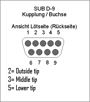

rds
У меня есть старая версия для R5
А вот и распайка кабеля
300x339, 7,3Kb
240x190, 5,3Kb
Добавление от 07.06.2007 08:46:

Alex the Great
Чтобы прочитать версии софта и железа совсем необязательно заходить в SM
Это не полная информация о прошивке.
Зайди в Service menu и увидишь существенно больше.
Фотку пришли - не видел его у штатовских ящиков.
566. Mikl1984, 15.06.2007 08:21
Dark destiny
Перлов хватает везде
Читайте мануалы - там ошибок меньше
576. Mikl1984, 15.06.2007 21:31
Alex the Great
Ну что, к нам пожаловали американские друзья - Welcome!
Спасибо за отчет и фотку матрицы
Если возможно, сфоткай первую страницу Service Menu
Jazzy
Спасибо за отчет
А можно еще тебя помучать по поводу возможных значений Panel Vender и Panel Type. Сильно отличается от R8?
FAQ - LCD телевизоры фирмы Samsung , #0 (http://forum.ixbt.com/topic.cgi?id=62:10800:0#0)
Еще очень хочется взглянуть на фотку пикселов.

Jazzy
Panel Vender и Panel Type попытаться выбрать в меню Option Table (Service) и там будут варианты?
Да, интересует именно это.

683. Mikl1984, 26.06.2007 23:54
Jazzy
Не уверен, но судя по этому http://forum.ixbt.com/post.cgi?id=attach:62:10800:567:3
у меня 1004. Или 1008.
У тебя 1008.
А все-таки сможешь поделиться списком поддерживаемых матриц?

как проверить время наработки панели при проверке?!
Пишется на первой странице сервис меню

Dark destiny
Если сделан на Trident (проверьте через сервис меню) - тоже самое.
Если на Mediatek - нет.

VadG
2. Option Table
Dynamic Contrast OFF
Можешь еще
Dynamic Dimming в OFF врубить

Если есть приличный фотик с макро на 1-3см
Типы матриц, используемых в LCD TV, в картинках (http://forum.ixbt.com/topic.cgi?id=62:11088)
Просто посмотреть на белый цвет и опознать матрицу.
Если там AUO A-MVA берем A
Если там AUO P-MVA ищем S или ничего
Аж вспотел
Сейчас понятно?

771. Mikl1984, 09.07.2007 22:57
shymilin
Не понял, что ты хочешь сделать
Компонент не настраивается с видеокарты - оверскан будет всегда
Готов рассказать как делать калибровку, но для этого тебе нужно подрубить комп через HDMI
В благодарность нужно прислать список всех возможных Panel Vender & Panel Type из твоей 1010 прошивки
Сервисное меню Samsung LE-32R71, #59 (http://forum.ixbt.com/topic.cgi?id=62:9360:59#59) тебе нужно сгенерить картинку 1920x1080

shymilin
Захожу в сервис меню, выбираю Panel Vender или Panel Type, жму Enter...сбрасывает на главное меню.
нажимать Enter безполезно - там нет вложенной менюшки
Обратимся к Марксу ( в первый пост)
тебе надо в этом случае пользоваться этими кнопочками

800. Mikl1984, 10.07.2007 23:04
Дмитрий,Москва
Это может быть в любой матрице, и в Шарпе тоже
Неравномерность подсветки - обязательная составляющая любых инструментальных тестов
В характеристиках матрицы указывается также - до 25% это норма
Или платите за светодиоды.

820. Mikl1984, 12.07.2007 23:18
Talon
HDMI delay time?
У тебя совершенно другое Service Menu
Сильно по нему еще не лазили - можешь стать первооткрывателем.
Самое главное сохрани установки по умолчанию

Talon
такая инфа монифо при подключении DVI-HDMI будет вернее
Нет
Это инфа взятая из Registry
EDID data source............ Registry (stored)
Притом из D-SUB
Правильно брать онлайн с HDMI
Не советую тебе на таком уровне знаний курочить EDID
В этой ветке был Nikolay_Po, который перешивал EDID - но делал это с осознанием, что он делает
У него не получилось точка в точку по HDMI из-за ограничений железа, но факт успешной перепрошивки EDID налицо
Так что вперед - с первой страницы
На конкретные вопросы попробую ответить

Нужна фотка первой страницы Service Menu S8 серии
RomichN
У тебя похоже свежачок
А можешь сфоткать пикселы?

Было бы интересно понять список матриц (поле Panel Vender в Option byte).
Сначала переписать установки по умолчанию - потом методом перебора пролистать все возможные значения

RomAn_84
Welcome
Фотку пикселов сможешь сделать?

Shadow-SPb
Скорее всего обычная MVA
Без фотки субпикселов не понять

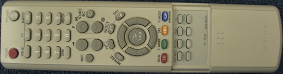

Svetik
Полностью солидарен
Я так люблю свой старенький пульт от 26R51B, что даже им пользовался, пока юзал R7 тестя
557x147, 32,8Kb
Добавление от 07.08.2007 21:14:
Alx_n
У меня было Auto Wide - Wide - Panorama - Zoom - 4:3
К сообщению приложены файлы: 1.jpg, 557x147, 33Кb

1234. Mikl1984, 07.08.2007 22:37
RomAn_84
Спасибо за фотку -- выложил на первую страницу

F-V-M
Спасибо
А всетаки сможешь сфоткать главную страницу сервис меню и страницу Option byte
Там еще есть интересные поля

Shadow-SPb
У тебя неправильный репорт.
Взят из Registry.
Нужен I2C в online
Можешь посмотреть на правильные по ссылкам во втором посте

Кабель HDMI ты купил нормальный - пробуй HDTV разрешения 1280x720
Нужны фотки сервис меню и страницы Option Byte

F-V-M
Спасибо
Нужны списки возможных значений из:
- Panel Type
- Gamma
И еще фотка первого экрана сервис меню для коллекции
1346. Mikl1984, 10.08.2007 09:26
F-V-M
Да, сильно нужно
В тексте есть неточности, фотку плиз
1377. Mikl1984, 10.08.2007 20:58
F-V-M
Спасибо огромное за фотки
Извини, но правда дороже
У тебя TN матрица

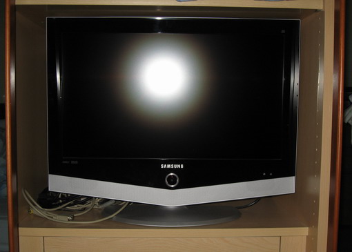

У меня в спальне стоит 26R51B на 2.5 метрах, просто потому, что больше на полку 75 см в шкафу ничего не лезет
Мой старенький ... - 510x365, 40,5Kb
Когда юзал три месяца 40R71B тестя на 2.5 метрах вместо своего 29" CRT Mitsubishi на 3м в гостинной, понял что себе буду брать 46-52" на замену CRT
M8 пока были все словацкие
К сообщению приложены файлы: 1.jpg, 510x365, 40Кb

У тебя еще должен быть интересный экран FBE2 Option
Сфоткай, что там есть

avkond
У тебя любопытный ящик на чипе неизвестной корейской компании Macro Image Technology
http://www.mitinc.co.kr/mitinc/e_site/prod/prod_mdin150_new.jsp
Пришли кстати moninfo report

avkond
Moninfo
И по тому, и по другому - они разные
У меня мой 26R51B тоже корейский, изготовленный на месяц позже, чем твой - Y4

Народ - юзеры M8
Есть просьба из английского форума - проверить значения из 6. SGTV5810/NTP3000 Service Menu
Вот его значения - 400x128, 12,0Kb
Его интересует значение Demod Prescaler
Поделитесь что у вас?
Фотки приветствуются
К сообщению приложены файлы: 1.jpg, 400x128, 12Кb
1444. Mikl1984, 12.08.2007 22:20
Null
Спасибо

Фотки сервис меню & Option Table не сбросишь?

Vitwelt
Спасибо за отчет
Фотку пикселов выложу на первую страницу

У тебя не распаян DCC pin
Тебе не везет с кабелями - попроси человека с руками спаять самодельный. До 10м будет OK, если в квартире не много наводок.

А можно расписать, какая строка что означает в moninfo?
Это делать не хочу - во втором посте приводил ссылку на описание EDID - там все написано
Считаю, что это нужно далеко не всем
Если есть другие мнения - сделайте
Выложу во второй пост

Можешь фоткнуть страницу Option table для коллекции?

sbaf
Спасибо
Структура не поменялась

http://forums.entechtaiwan.net/viewtopic.php?t=4421
http://forums.entechtaiwan.net/viewtopic.php?t=5433
Похоже на свежих картах moninfo дает неправильный отчет только из Registry
А нужен I2C real time
У тебя сколько метров кабель?

панельку твою уже фоткали
Если получится лучше, чем на первой странице - присылай
