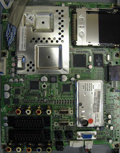

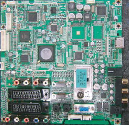

S8 - MediaTek MT8202
R8 - Trident SVP-UX/WX или MediaTek MT8202 + FRC Micronas или MediaTek MT8202
M8 и N8 - Trident SVP-UX/WX
F8 & F9 сделаны на том же Trident SVP-WX, что и M/N8
В F8 используется FRC от Samsung или Micronas

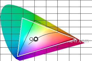

WCG (Wide Color Gamut) Расширенное цветовое пространство за счет использования других ламп подсветки WCG CCFL (Cold-cathode fluorescent lighting) или LED
Измеряется в процентах покрытия цветовых пространств NTSC и PAL
Вот табличка по основным технологиям сегодня
технология NTSC PAL
CCFL 72 100
Plasma 75 104
CRT 76 105
WCG CCFL 92 127
LED 105 146

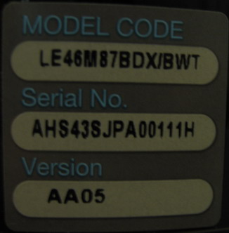

Q2 Как узнать какая матрица стоит в моем телевизоре ?
Производителя можно определить без входа в сервис меню.
Посмотрите на большой стикер на задней стенке телевизора.
Если после Model стоит буква:
A- AU Optronics (AUO)
C- Chi Mei Optoelectronics (CMO)
P или W - Chunghwa Picture Tubes (CPT)
S или ничего - Samsung - это то, что вам нужно
Так выглядит у меня
AUO                                        - 553x315, 17,2Kb
Есть еще второй стикер, рядом с органами управления сбоку.
В российском и венгерском производстве НЕТ второго стикера.
AUO                                         - 326x332, 27,4Kb
У меня Version AA05
Там указана версия матрицы (она может быть одинаковая по номеру, но разная по существу на разных сериях)
Первая буква в версии указывает на производителя
Вторая буква указывает на конкретную версию панели

1. С первого стикера
Model: LE46M87BD A
Model Code: LE46M87BDX/BWT
Type No.: TU46EO
Made in Slovakia
Два символа месяца производства (8 и 9ый из серийного номера): PA
2. Со второго стикера
Version: AA05
3. Точное наименование матрицы со стикера, часто видимого в вентиляционные отверстия сзади справа вверху (У самсунговских и чмошных матриц)
Не видно

Во избежание грамматических ошибок просто бросайте фотки:
- одного или двух стикеров
- главной страницы Service Menu (Источники в сервис меню переключаются по кнопке Source - можно выбрать неиспользуемый Ext.1 например и получить черный фон)
- страницы Option Table(Byte) Service Menu
Если есть конкретные вопросы - указывайте, что написано у вас.
При одинаковом названии у вас часто совершенно РАЗНЫЕ телевизоры!!! S8&R8, например, могут быть сделаны и на Trident и на MediaTek. Не говоря уже о матрицах.
А при разных - часто одинаковые, различающиеся только дизайном. Великолепный пример 26S8 и 26R8 на Mediatek MT8202.

Матрица составляет больше половины стоимости вашего телика
К ней - самое пристальное внимание!
Приоритеты по матрицам, вставляемым сейчас в Самсунги:
1. Samsung S-PVA LED
2. Samsung S-PVA WCG
3. AUO A-MVA WCG
4. Samsung S-PVA
5. AUO A-MVA
6. CMO S-MVA
7. Samsung PVA
8. AUO P-MVA
9. CMO MVA
10. CPT
11. Любые TN
Принимайте также во внимание, что 10-bit лучше 8-bit, зеркальная панель более контрастна, чем матовая, а 100/120 Hz лучше 50-60 Hz

Так как инструкция по эксплуатации одна на все M/N8 телики, кроме 32M8, также рассмотрим всю серию по следующему плану:
- визуальные отличия
- входы -выходы
- настройки
- прошивки
- списки матриц по сервис-меню, фото субпикселей и стикерам
- особенности схемотехники

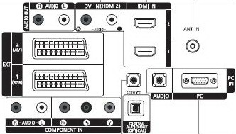

задние разъемы                   - 332x189, 24,2Kb боковые разъемы                   - 47x419, 8,2Kb

Кстати ZBD - Zero Bright Dot для тех кто не в курсе

Как видите, серия сделана на Trident SVP-WX68, а не на SVP-UX, как предполагалось ранее на основании инфы из сервис меню
Но так как чипы поконтактно совместимы и указаны на схемах парой, не обращаем на это внимания
556x379, 57,5Kb

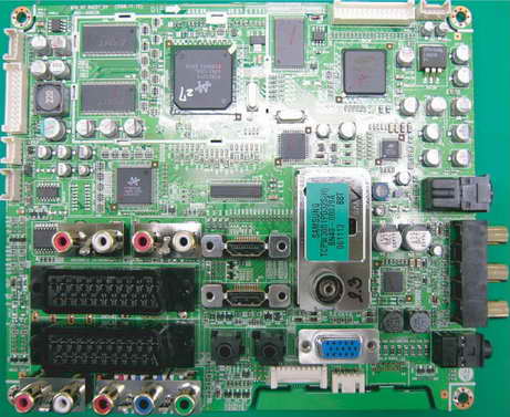

Вид основной платы
408x481, 51,8Kb
Несколько замечаний по схемотехнике:
- из-за недостаточной пропускной способности SVP-WX68 пришлось применять ADC MST3560 (для компонента и D-SUB) и HDMI receiver Sil9125 (для HDMI). Они преобразуют сигнал в 30-bit YPbPr и отправляют в скалер SVP-WX68

В реальности еще появились не WCG панели

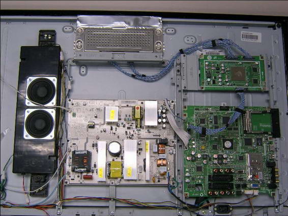

Немного фоток разобранного моего LE46M87BD с AA05 панелью
422x241, 55,0Kb 386x512, 46,2Kb

Входы - выходы S8 Jasmine             - 408x221, 30,7Kb

Основная плата S8 Jasmine             - 461x377, 35,3Kb
К сообщению приложены файлы: 1.jpg, 461x377, 35Кb, 2.jpg, 408x221, 31Кb, 3.jpg, 539x122, 32Кb, 4.jpg, 343x348, 39Кb, 5.jpg, 250x249, 28Кb

А вообще, этот вход у всех ТВ этой серии одинаковый: http://www.8080.net/pics/20074/41617050710.jpg (смотри слева от VGA)
А зачем фотки азиатских теликов без скартов приводить? Чтобы народ запутать?

Number of Colors 16.7M (6 bit+FRC)
View Angle (H/V) 160 / 160
298x297, 29,9Kb

Основная плата          - 426x411, 52,1Kb
К сообщению приложены файлы: 1.jpg, 426x411, 52Кb, 2.jpg, 368x557, 58Кb, 3.jpg, 298x297, 30Кb

Для любителей посмотреть, что у них внутри:
Внутренности 40F8   - 566x425, 51,2Kb
Больше фоток 40F8 FAQ - LCD телевизоры фирмы Samsung II, #1369 (http://forum.ixbt.com/topic.cgi?id=62:12202:1369#1369) Спасибо SergeyDE
Дальше, в 46F8 и 52F9 места побольше, но приходится делать усиленную конструкцию для подвеса
Отличия в звуковой системе - используются разные сабвуферы
Внутренности 46F8  - 571x338, 44,0Kb Внутренности 52F9  - 560x335, 38,1Kb
К сообщению приложены файлы: 1.jpg, 566x425, 51Кb, 2.jpg, 360x515, 48Кb, 3.jpg, 571x338, 44Кb, 4.jpg, 560x335, 38Кb

1053. Mikl1984, 02.02.2008 13:51
Разобрал свой телик
Все ради марки панели - оказалось T460HW02 V0 с WCG
Произведена 0735 в Тайване
Для того чтобы добраться до стикера пришлось
открутить 26 винтов на заднице
снять заднюю крышку
снять подставку
открутить 7 винтов и снять экран блока питания
422x241, 55,0Kb
Главная плата (414x527, 55,1Kb) (http://forum.ixbt.com/post.cgi?id=attach:62:12202:1053:2)
386x512, 46,2Kb
открутить 6 винтов и приподнять плату блока питания
Только после этого вы увидите стикер
314x267, 32,0Kb
Подробности про матрицу
2-х канальный LVDS
12 ламп
Мощность подсветки 210W
А вот с наработкой странно - заявлен только Min 30000 часов, а Typ - нет
Контраст 2000
Яркость 550
Время отклика 8ms (G/G)
Углы 178 при CR>10
Вес 15.5 кг
Отдельная история - звуковая система в этом телике
Два дерьмовых динамичка с диффузором на канал
555x115, 20,7Kb
К сообщению приложены файлы: 1.jpg, 422x241, 55Кb, 2.jpg, 414x527, 55Кb, 3.jpg, 386x512, 46Кb, 4.jpg, 555x115, 21Кb, 5.jpg, 314x267, 32Кb

Сегодня читал самсунговские патенты
Пытался разобраться за счет каких ухищрений S-PVA лучше любой другой технологии по контрасту и углам
Забрался в дебри - интересно будет далеко не всем
Поэтому выложу, что накопал в Типы матриц, используемых в LCD TV, в картинках (http://forum.ixbt.com/topic.cgi?id=62:11088:167#167) , т.к. это напрямую связано с формой и адресацией субпикселей.
К сообщению приложены файлы: 1.jpg, 184x154, 5Кb, 2.jpg, 196x194, 23Кb, 3.jpg, 280x293, 23Кb, 4.jpg, 387x387, 32Кb
технология NTSC PAL
CCFL 72 100
Plasma 75 104
CRT 76 105
WCG CCFL 92 127
LED 105 146

Самое плохое - старая версия основной платы
Были проблемы по подключению точка в точку компа и PS3 - людям меняли платы
Не советую

Dasdranagon
Спасибо за отчет
А версия FW какая?
SSB460HH24-L Rev.2
Не похоже на название матрицы

SP04 - S-PVA (AMLCD_INT/32"AMLCD) LTA320WT-L07
SS08/09 - S-PVA (AMLCD_INT/32"AMLCD V) LTA320WT-L08
CM01/02 - S-MVA 8-bit 72% (CMO_INT/32"CMO) V315B1-L01
У кого нет второго стикера, смотрите в сервис-меню и за вент решетку

Ау владельцы LE40N87BD с матрицей SS03
Какие у вас установки в сервис меню?
Serjo_Kamchatka
Да, ты счастливчик с S-PVA от Samsung при наличии буквы A на стикере из-за разгильдяйства Телебалта - радуйся и проставляйся

Chassis :
GCR26SE*
GCR32SE*
GCR37SE*
GCR40SE*
Model :
LE26A45*C**
LE32A45*C**
LE37A45*C**
LE40A45*C**
450-454 - без цифрового тюнера
455-459 - с DVB-T
450/456
451/457
454/455 белые 32-40"
Посмотрим, какие будут поставлятся к нам
513x342, 62,9Kb
Элементная база
EMMA2SL NEC UPD61211GM-104-GAA-A
IC7001 1204-002861 IC-DECODER;UPD61211GM-104-GAA-A,QFP,216P
Не поддерживает DVB-T2
MStar Lola2 MST68981
IC109 1205-003432 IC-LCD CONTROLLER;SEMS01,LQFP,256P,30x30
FBE3 S4LF136X01
IC118 1204-002779 IC-VIDEO PROCESS;S4LF122X01,PBGA,208P,17
По FBE3 инфа противоречивая: в разных главах сервис мануала разные номера самсунговских микрух
LE26A45*C**
Brightness : 500cd/m2
Contrast Ratio : 2000:1
Response time : 8ms
BN07-00510A AMVA LCD-PANEL;T260XW02 VL,8bit,26inch,16.7M,
BN07-00528A PVA
LE32A45*C**
BN07-00511A (AUO)=450cd/m2 LCD-PANEL;T315XW02 VL,8bit,32inch,16.7M,
BN07-00521A/538A(AMLCD)=500cd/m2
Contrast Ratio : BN07-00511A(AUO)=2000:1, BN07-00521A/538A(AMLCD)=3000:1
Response time : BN07-00511A(AUO)=6.5ms, BN07-00521A/538A(AMLCD)=8ms
LE37A45*C**
BN07-00513A LCD-PANEL;T370XW02 VC,8bit,37inch,16.7M,
Brightness : 450cd/m2
Contrast Ratio : 2500:1
Response time : 8ms
LE40A45*C**
BN07-00515A LCD-PANEL;T400XW01 V5,8bit,40inch,16.7M,
BN07-00523A(AMLCD)
Contrast Ratio : BN07-00515A(AUO)=2000:1, BN07-00523A(AMLCD)=3000:1
Response time : 8ms
Другая плата
BN59-00684A REMOCON;TM-96B,49,EUROPE_DTV-450

Недаром жаловались владельцы 40F8 на нагрев в середине вверху
440x276, 40,7Kb
Пришлось поставить вентилятор (только в 40")
Унификация во всем!
100Hz FRC запихнули в матрицу (буква F в названии), остальные платы идентичны.
В принципе это хорошо - меньше наводок при передаче высокочастотного сигнала (100Hz) в матрицу
В 37" FRC сделано на отдельной плате

2124. Mikl1984, 16.03.2008 23:53
Кренг
если в состав панели тогда скорее всего FRC от самсунга
В минифак A65 кинул фотку
Верхняя плата под экраном - T-CON+FRCM, так что там микронас
Также есть упоминания FRCM в сервис-меню
Ждем смелых юзеров, которые снимут экран

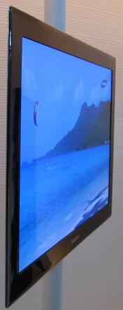

Давно обещанные мои фотки с Cebit
A650
http://forum.ixbt.com/post.cgi?id=attach:62:12202:2158:1 (552x410, 65,1Kb)
A750
512x409, 51,3Kb
31" OLED
176x443, 24,2Kb
К сообщению приложены файлы: 1.jpg, 552x410, 65Кb, 2.jpg, 512x409, 51Кb, 3.jpg, 176x443, 24Кb

2338. Mikl1984, 27.03.2008 22:37
Кренг
весь ящик сделан на одной микросхеме Bayhill+
Да пошло время SoC - плата проста до безобразия
519x305, 59,7Kb
Samsung активно начал использовать ARM архитектуру
Но в штатовских версиях A650 и А750 используются модули, не позволяющие осуществлять прямой вход HDMI в чип, в отличие от европейских

2467. Mikl1984, 06.04.2008 17:27
Талмуд писать не собираюсь - написано до меня

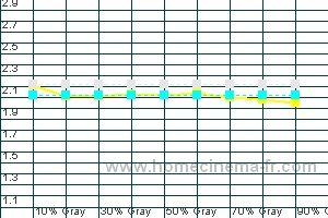

Для ликбеза советую почитать http://www.morepc.ru/monitor/crt/display_calibration.html
Чуть-чуть о калибровке и профилировании вообще.
Главное понять - для компа используется и то и другое, для других источников без механизмов профиля все, что вы сможете сделать - откалибровать картинку с использованием обычного и сервис меню.
В старых линейках в обычном меню цвета не настраивались - приходилось лезть в Service menu.
Но в сериях 2007 года и старше в обычном меню появилось большое количество настроек, позволяющих выполнить профессиональную калибровку.
По канонам устройство отображения должно настраиваться с температурой 6500K, Gamma 2.22 и максимальной яркостью 140-200 cd/mI
К этим условиям ближе всего режим Movie Warm2
Яркость настраивается по максимальной яркости. Зависит от Backlight и установок Energy Saving также.
Контрастность по различимости самых ярких и темных градаций серого
В нем в Detailed Settings можно настроить смещения (Offset) и наклоны (Gain) кривых RGB
В конце параметром Gamma можно подстроить и этот параметр
Это уже делали в Германии и штатах
http://209.85.135.104/translate_c?hl=ru&langpair=de%7Cen&u=http://www.hifi-forum.de/viewthread-151-2999.html
http://www.avsforum.com/avs-vb/showthread.php?t=1012313&page=7
С французским классным софтом HCFR http://www.homecinema-fr.com/colorimetre/index_en.php можно использовать следующие калибраторы Spyder2, DTP94 or Gretag EyeOne Beamer and Display 2, LT.
Вот что удалось добиться от моего LE46M87BD AA05 FW2008 со Spyder2
HDMI2 no PC
Mode: Movie
Contrast: 80
Brightness: 45
Sharpness: 20
Colour: 50
Tint: 50/50
Colour Tone: Warm2
Backlight: 1
Digital NR: Off
Movie Plus: Off
Detailed Settings
Black Adjust: Off
Dynamic Contrast: Off
Gamma: 0
Edge Enhancement: Off
Colour Space: Wide
xvYCC: Off
My Colour Control: All 15
White Balance
Это главное - и без калибратора тут делать нечего
Зависит от типа панели и версии FW
В сервис меню ничего не менял!
R-Offset: 17
G-Offset: 14
B-Offset: 11
R-Gain: 6
G-Gain: 21
B-Gain: 10
Setup
Energy Saving: Off
300x200, 25,2Kb
300x200, 15,3Kb
Немного про контраст
Вообще, конечно, фигня с маркетингом, как всегда
Контраста 1200:1 можно добиться в Dynamic с гаммой 1.7 ,температурой 11000K и несусветно задранным синим.
На получившихся 6500К с гаммой 2.13 (вместо положенной 2.22) контраст 402:1
Одно порадовало - WCG есть и работает
К сообщению приложены файлы: 1.jpg, 300x200, 25Кb, 2.jpg, 300x200, 15Кb

Будем рассматриваать только VGA и DVI-D/HDMI подключения
Сначала чуть-чуть ликбеза для понимания
LCD TV, как и любое другое устройство отображения (монитор, например) договаривается с источником сигнала (PC, DVD/Blu-ray плейер) на своем птичьем языке о наилучшем режиме воспроизведения. Информация о поддерживаемых разрешениях и диапазонах воспроизводимых сигналов хранится в EDID(Extended Display Identification Data). Он бывает 128-битный для VGA входа или 128/256-битный для DVI-D/HDMI. В инете достаточно софта для скачивания, редактирования и заливки первых и я не знаю открытого софта для заливки вторых 128 бит E-EDID(Enhanced EDID) для цифры.
Кому интересно дальше - начните с http://www.reference.com/browse/wiki/Extended_displa…entification_data
Обмен информацией происходит через 3 отдельныx пина в разъеме.
Неполный VGA кабель - одна из основных проблем при подключении!
Описывается стандартом DDC (Display Data Channel) http://en.wikipedia.org/wiki/Display_Data_Channel
Если для VGA есть возможность форсировать нужные вам режимы через драйвер видеокарты или стороннюю программу (Powerstrip например), то для DVI-D/HDMI желательно прописать правильные режимы в EDID.
Лучшей прогой для для расшифровки EDID считаю MonInfo http://entechtaiwan.net/util/moninfo.shtm
К сожалению программа не обновлялась с 2005 года и ограниченно совместима (не считывает I2C real-time информацию, а берет ее из Registry с потерей инфы из E-EDID) с новыми картами (GF7XXX/8XXX/9XXX, Radeon1xxx/2XXX/3XXX). Но наконец авторы вняли нашим молитвам и сделали новую бетаверсию.
http://www.entechtaiwan.com/files/moninfo2b1.exe
Теперь расшифровывается каждый байт EDID !

Подергался с калибровкой по VGA со своего старого ноута
Для настройки RGB кривых необходимо использовать Home Theatre PC: On
Mode: Movie
Contrast: 80
Brightness: 45
Colour Tone: Warm2
Backlight: 7
Detailed Settings
Black Adjust: Off
Gamma: -3
White Balance
R-Offset: 16
G-Offset: 15
B-Offset: 6
R-Gain: 0
G-Gain: 16
B-Gain: 11
Colour Space: Wide
Setup
Game Mode: Off
Home Theatre PC: On
Energy Saving: Low
Как видите, регулировки по наклону R кривой не хватило, как и регулировки гаммы
300x200, 40,4Kb 300x200, 34,9Kb
Так что в следующей серии полезем в Service Menu
Для сравнения что было при значениях 15 по умолчанию
300x200, 44,1Kb
Ужас не правда ли?
Вот это вы и смотрите
Великолепный FAQ с примерами на английском http://www.curtpalme.com/forum/viewtopic.php?t=10457
К сообщению приложены файлы: 1.jpg, 300x200, 40Кb, 2.jpg, 300x200, 35Кb, 3.jpg, 300x200, 44Кb

3242. Mikl1984, 22.05.2008 23:41
koer11
после замены цифрового блока- всего(целиком)
Там нет такого блока - это основная плата
У меня есть сомнение, что тебе правильные установки забили при смене платы - выложи фотки обоих стикеров и Option Table
3245. Mikl1984, 23.05.2008 08:34
koer11
Стикер один
Фотку давай - скажу что нужно поменять
Добавление от 23.05.2008 08:45:
Появился мануал на очередные модели для России LE37A615A3F LE40A615A3F
http://ibbank.net/manual/z_manual_view.asp?manual_no…al_stat=&cok=
3251. Mikl1984, 24.05.2008 23:53
koer11
У тебя в Option Table Model Option должно стоять Pearl_P3
Плохо что не сфоткала, что было до ремонта - может установки Panel тоже неправильные
vlo
Спасибо за хорошие фотки
заканчивается на -L15, вероятно LTA460WT-L15?
Я бы не стал утверждать - там много других стикеров
В 46" лучший способ подтверждения - разборка (пришлось делать в свое время)
3256. Mikl1984, 25.05.2008 16:27
koer11
тоесть, вместо Pearl_P3, вставленн блок от Pearl_P1 ? Что из этого следует? Что предпринять?
Платы там одинаковые
Просто поменяй на правильное значение
