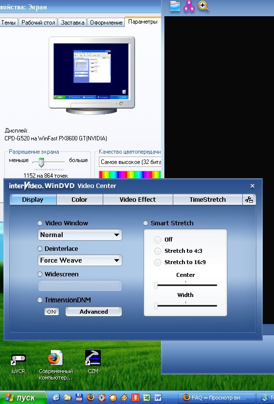

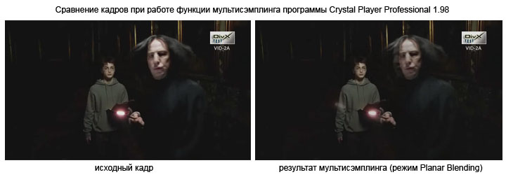

Crystal Player1.98 Proмай, 2007Planar Blending, Motion Morphing (Multisampling)любойлюбое
Corel WinDVDPro 2010 10.0.5.291февраль, 2010Digital Natural Motion (Trimension All2HD)DVDдо 720x576

Кстати, упомянуть стоит справделивости ради и crystal player - там есть мультисэмплинг - ни днм конечно, но что-то похожее и в том же направлении.
Процессор кстати мой грузит % на 20 всего
Но эффект конечно же не такой ощутимый...

К сообщению приложены файлы: 1.png, 404x448, 7Кb

По просьбам присутствующих покрутил Crystal Player (Professional 1.98).
Действительно, как пишет crystallize, этот плеер имеет буфер настраиваемого размера с индикацией статистики заполненности (вызывается кнопкой S). К сожалению если компьютер не вытягиват обработку в реальном времени, то этого буфера хватает не на долго. Для начала можно конечно и попользоваться, но постоянно останавливать воспроизведение, ждать заполнения буфера и снова включать - не лучший выход.
Меня же интересовала функция MultiSampling, которая имеет два режима: Planar Blending (Планарный морфинг) и Motion Morphing (Отслеживание движений). Надо сказать, есть некая путанница в соответствии названий режимов мультисэмплинга. Где морфинг? Куда делось смешивание (blending)? Посмотрим, чем же реально отличаются эти два варианта.
Из статьи Натальи Сергеевой о Crystal Player (http://www.softkey.info/reviews/review2922.php) становится ясно, что мультисэмплинг увеличивает количество кадров в два раза. Я проверил частоту кадров при помощи fraps: действительно частота кадров увеличивается ровно вдвое по сравнению с исходной. После нескольких попыток сохранить результаты работы мультисэмлинга мне все же удалось получить видеоролики, демонстрирующие работу обоих режимов.
Что показал анализ этих роликов:
1. Как ни странно, в отличие от MSU FRC и MVTools, исходные кадры в Crystal Player при включенном мультисэмплинге подвергаются изменению. Ниже приведена иллюстрация исходного кадра и полученного в результате мультисэмплинга.
Анализ мультисэмплинга (MultiSampling) программы Crystal Player - 720x253, 25,4Kb
2. Каждый новый кадр строится из двух соседних путем смешивания (наложения) их друг на друга. У меня получился такой же результат при наложении соседнего кадра с коэффициентом непрозрачности 25%. Т.е. увеличение количества кадров в режиме Planar Blending достигается путем наложения двух соседних кадров с разной степенью прозрачности. Резкость при таком методе теряется, появляются "контуры-призраки".
3. Режим Motion Morphing уже производит компенсацию движения и расчет промежуточных кадров, но результат также практически всегда (отчего зависит, я еще не выснил) склеивается наложением с соседним кадром с той же непрозрачностью 25%. Резкость каждого полученного кадра уже чуть получше, чем у предыдущего режима, но далека от резкости оригинала. "Контуров-призраков" уже меньше.
К сообщению приложены файлы: 1.jpg, 720x253, 25Кb

100. ZDS78, 19.02.2008 10:04
SandroID
На 8600GT есть оверлей. И трименшн работает
К сообщению приложены файлы: 1.jpg, 560x823, 72Кb

Решил попробовать включить DNM через реестр, раз в проигрывателе нет. Достал фильтр-декодер IVIVIDEO.ax, который попробовал прикрутить к MPC. DNM активировать не удалось, зато сравнение разных версий этих файлов позволило выявить новые параметры, которыми можно играться через реестр. Итак найденные параметры:
IVIVIDEO.ax 6.0.6.42: USEDNM
IVIVIDEO.ax 8.0.6.109: USEDNM, DNMTHREADMODE, DNMSplitMode, DNMDupMode, DNMLogoMode, DNMCinema
IVIVIDEO.ax 9.0.14.48: DNMSplitMode, DNMDupMode, DNMLogoMode, DNMScaleMode, DNMEnhancementLevel, DNMFrameRate
Как видно, у 9-ки нет упоминания параметра USEDNM. Зато есть параметр USE2HD. Включение его в реестре вызвало у меня черный экран во время проигрывания. Возможно, режим DNM включается другим параметром. Пока самыми изведанными являются ключи 8-ки.
USEDNM: 0-выкл./1-вкл. - активация режима TrimensionDNM,
DNMLogoMode: 0-выкл./1-вкл. - вывод логотипа TrimensionDNM в верхнем левом углу на проигрываемом видео,
DNMSplitMode: 0-выкл./1-вертикально/2-горизонтально - деление экрана пополам и активация TrimesionDNM на одной из них (используется в демонстрационных целях),
DNMCinema: 0-выкл./1-вкл. - активания режима Cinematc look (меньше загрузка CPU, худшее качество).
С остальными ключами еще предстоит разобраться.

Поигрался с режимами и настройками своего рабочего ЭЛТ-монитора LaCie electron 19 blue IV. Кроме приведенных режимов (http://forum.ixbt.com/topic.cgi?id=62:12524:210#210) он оказывается держит 85 Гц на разрешении 1920х1200 (это даже выше, чем FullHD 1080p). А процессор на работе не тянет в реальном времени алгоритм повышения частоты кадров FullHD-материала до 85 кадров/сек. Теперь у меня есть явные предпосылки предварительно обрабатывать FullHD фильмы, добавляя им кадры до 85-ти в секунду, чтобы потом смотреть. Но вот беда: у меня на работе стерео-колонки и конвертирование оригинального звука в MP3-стерео ничуть не смущает. Так что меня упомянутая инструкция пока вполне устраивает.
