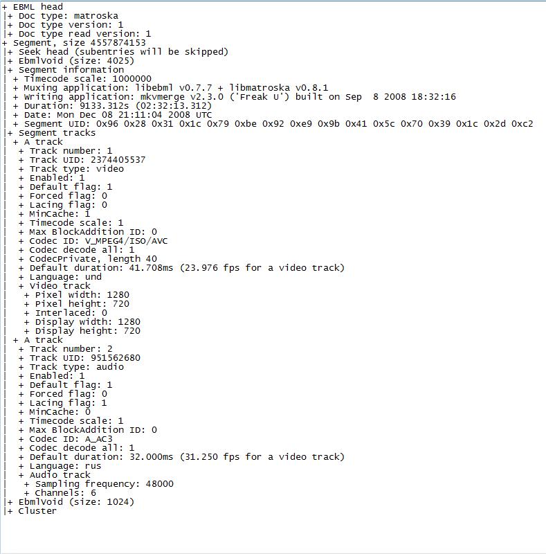

782. lexus, 24.06.2009 05:55
AndyU
lexus:Кусок стрим-а в студию
Тебе вывода MediaInfo хватит? Или ссылку на torrent дать?
Мне не хватит, нужен кусок стрима, причем рабочий, а также ссылку на официальный релиз, пусть даже и на торренте. Корявые руки пиратов меня не интересуют.
P.S. насколько мне кажется я с Вами на бродершафт не пил.

785. AndyU, 24.06.2009 10:03
lexus:
AndyU
lexus: Кусок стрим-а в студию
Ссылку на torrent дам вечером (на работе все заблокировано), если, конечно, там все не прибито нафиг "правообладателями". По поводу рабочего куска, просьба объяснить, что под этим понимается (как/чем отрезать)?
lexus: P.S. насколько мне кажется я с Вами на бродершафт не пил.
Да нет проблем, только тогда и командный тон использовать не надо

873. Nomad80, 27.06.2009 21:39
Телевизор LE-46B750. Подскажите пожалуйста, кто разбирается в кодировании видео.
Есть 2 фильма, MKV info во вложении.
Так вот, скачиваю фильмы, половина из них не проигрываются через встроенный медиа проигрыватель.
Поначалу просто перекодировал, с такими-же видеокодеками как и в исходнике, но сейчас надоело, ноут работает без передыху.
Просто не пойму, какие телевизор проигрывает, а какие нет. На фильме 1, пишет Неподдерживаемое видео,
второй проигрывает без проблем. Чем они отличаются не пойму.
На некоторых фильмах пишет Неподдерживаемый видеокодек. И это хоть как-то понятно,
но что такое Неподдерживаемое видео - не пойму.
Фильмы скачиваю согласно таблице из мануала, с поддерживаемыми видеокодеками и контейнерами.
Но все равно половину показывать не хочет.
К сообщению приложены файлы: 1.jpg, 840x801, 99Кb, 2.jpg, 789x800, 89Кb

Nomad80
На фильме 1, пишет Неподдерживаемое видео, второй проигрывает без проблем. Чем они отличаются не пойму.
Во первых они отличаются разрешением, первый 1080p, второй 720p, оба AVC кодек...

Molotok63
Стоит также сравнить инфу по профилю кодирования и количеству Ref frames в MediaInfo. Может какая то статистика появится....
h.264 - high profile level 4.1
vc-1 - adv. profile level 3
mpeg-4 - adv. simpl. profile, 1 point gmc
Все остальное - проблемы контейнера и кривые руки кодера.

lexus:
Molotok63
VC-1 только в transport stream
GMC рекомендуется не использовать в pmeg-4 part2
Ref Frames больше 10 не воспроизводятся. ( да и смысла не имеют)
893. Nomad80, 28.06.2009 23:47
lexus
ratti
Вобщем скачивание фильмов превращается в рулетку.
Т.к. только информации о кодеке оказывается недостаточно.
У меня половина фильмов HDTV на телике не проигрывается.

896. lexus, 29.06.2009 07:58
ratti
На вход декодера идет elementary stream, он знать не знает ни про какие контейнеры.
GMC? Это уже к кодерам, практически повсеместно используется 1 точка для xvid.
Ref frames уже обсуждалось кучу раз. Практически декодер совместим с DXVA, так что ни о каких 10 фреймах не идет.
Nomad80
Формально (внешне, но не внутренне) чипы сигмы ничем не отличаются от самсунга, так что пишите письма, копайте в чем разница. Проблема в поддержке контейнеров и разнообразных руках кодера (но это тоже можно свести к контейнерам).

a tsMuxer`ом действительно если вручную муксовать АС3 дорожку в ts то звука на телике нет, хотя все скачанные с торрентов тски с долби звуком телик со звуком играет, хотя не должен??

978. ratti, 02.07.2009 12:26
xponik:
ratti:
AC-3 в ts не воспроизводится , см. докуметы на телик.
всё так, только почему тогда данный ts воспроизводится со звуком?
полное имя : D:\HD\Black.Hawk.Down.Blu-Ray.1080p.MPEG-2.ts
Формат : MPEG-TS
Размер файла : 27,5 Гигабайт
Продолжительность : 2 ч. 24 м.
Общий поток : 27,3 Мбит/сек
Видео
Идентификатор : 17 (0x11)
Идентификатор меню : 1 (0x1)
Формат : MPEG Video
Версия формата : Version 2
Профайл формата : Main@High
Параметры матрицы формата : По умолчанию
Вид битрейта : Переменный
Битрейт : 24,3 Мбит/сек
Номинальный битрейт : 38,0 Мбит/сек
Ширина : 1920 пикс.
Высота : 1080 пикс.
Соотношение кадра : 16/9
Частота кадров : 23,976 кадр/сек
Колориметрия : 4:2:0
Тип развёртки : Прогрессивная
Бит/(Пиксели*Кадры) : 0.489
Размер потока : 24,5 Гигабайт (89%)
Аудио #1
Идентификатор : 20 (0x14)
Формат : AC-3
Формат/Информация : Audio Coding 3
Вид битрейта : Постоянный
Битрейт : 448 Кбит/сек
Канал(ы) : 6 канала(ов)
Расположение каналов : Front: L C R, Surround: L R, LFE
Частота : 48,0 КГц
Размер потока : 463 Мегабайт (2%)
Аудио #2
Идентификатор : 21 (0x15)
Формат : AC-3
Битрейт : 640 Кбит/сек
Частота : 48,0 КГц
Размер потока : 661 Мегабайт (2%)
100% сказать не могу, но подозреваю, что реально - это мпеговский поток, а не original транспорт из 192 bytes.
Для 100% идентификации попытайтесь прогнать через проверки TSDoctor-ом, что она скажет.

Опять вопрос к знатокам в кодировании видео.
Есть два фильма, у обоих одинаковые парамметры:
Codec : V_MPEG4/ISO/AVC
Codec profile : High@L5.1
Codec settings : CABAC / 8 Ref Frames
Bit rate : 10.5 Mbps
Фильм 1 проигрывается, 2 - нет. Никак не могу разобраться какие фильмы телевизору нравятся, а какие нет.
Телик LE-46B750.
К сообщению приложены файлы: 1.jpg, 1791x735, 115Кb, 2.jpg, 1830x757, 123Кb

Nomad80:
Телик LE-46B750.
пришлите full report
