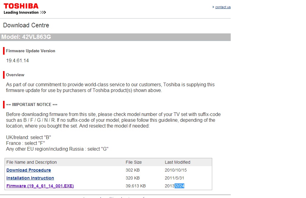

88. igor3l, 29.01.2013 15:00
После перепрошивки с интернета 23RL933RB результат был - черный экран с зеленой лампочкой. Отключение питания и включение не влияет, на пульт тоже не реагирует.
Техподдержка тоши в течении дня прислала помощь :
Добрый день,
Попробуйте произвести обновление.
Прошивку Вы можете скачать здесь:
http://narod.ru/disk/63221526001.f70851768239248b71d…6.9.9D.1.zip.html
1. архив с прошивкой нужно распаковать на пустой флеш-накопитель
2. переименовать файл в соответствии с размером экрана и кодом производителя матрицы
Пример: файл прошивки 40TL963K_644087_INIT_CLEAR.bin. Нужно изменить (при необходимости) первые две цифры в соответствии с диагональю телевизора, буква K должна соответствовать коду производителя панели.
Код указан предпоследним символом (буква) в серийном номере (Пример: C25L36L00598K1)
3. Полностью отключите телевизор от сети переменного тока(выключаем с розетки).
4. Вставьте диск USB с обновлением в USB-порт TV.
5. Включите телевизор повторного в сеть(включаем в розетку): Мигающие зеленый и оранжевый показывает, что обновление прошивки происходит...
6. После завершения обновления на дисплее появится:Software upgrade complete
8. Удалите диск USB.
9. Выключите телевизор(выключаем опять с розетки)
10. Включаем телевизор, все настройки сброшены.
11. Установите пользовательские настройки (каналы, конф сети ...)
После недолгих танцев телевизор ожил.
(Обновление пошло только с флешки с FAT32)

163. allroad, 13.02.2013 16:06
Сегодня после включения 42VL863R, отрапортовал о доступной новой версии прошивки. Здесь (http://www.dl.toshiba.com/tsb-dtv/NA/GB/RU/42VL863R.html) тишина. Не рискую я по сети обновляться.
164. avijur, 13.02.2013 18:15
allroad:
Та же ерунда (42SL833R). Чего-то Тошиба химичит наверное))) Хочет, чтобы мы новые телики купили???)))
Добавление от 13.02.2013 18:16:
Кто по такой схеме прошился, отпишитесь пжлст.

Добрый день,
http://narod.ru/disk/63222461001.e7d3853a3d666d0a2f8…6.9.9D.1.zip.html
Пример: файл прошивки 40TL963K_644087_INIT_CLEAR.bin. Нужно изменить (при необходимости) первые две цифры в соответствии с диагональю телевизора, буква K должна соответствовать коду производителя панели. Код указан предпоследним символом (буква) в серийном номере (Пример: C25L36L00598K1)
6. После завершения обновления на дисплее появится: Software upgrade complete
В случаи, если телевизор по-прежнему не функционирует, пожалуйста, обратитесь в авторизованный сервисный центр. Со списком Вы можете ознакомиться здесь: http://locator.toshiba.ru/?g=3
При ответе сохраняйте, пожалуйста, историю переписки.
С уважением,
Toshiba Information Center

205. 71212, 27.02.2013 16:17
вышла новая прошивка для 42vl863, подскажите кто ставил, какие изменения?

71212
Где? (http://www.dl.toshiba.com/tsb-dtv/NA/GB/RU/42VL863R.html)
211. topson, 02.03.2013 06:53
71212
Уже и 12 была
212. 71212, 02.03.2013 10:20
topson:
71212
Уже и 12 была
http://www.dl.toshiba.com/tsb-dtv/NA/GB/EN/42VL863G.html
213. 71212, 02.03.2013 10:22
allroad:
71212
К сообщению приложены файлы: 1.jpg, 1008x652, 124Кb

71212
Извиняюсь, 12-я была для WL863

219. allroad, 03.03.2013 13:03
71212
Если знать где их искать До этого все работало, после пере прошивки все работает. Быстро прошилось, сек. 30 всего ушло.
Модель с R на конце.

221. 71212, 03.03.2013 13:41
allroad:
71212
У меня просто не получилось перепрошиться, при запуске обновления по сети пишет - нет новых обновлений

224. allroad, 03.03.2013 16:29
71212
Скачать и обновиться с флешки. По сети больно рискованная процедура.
