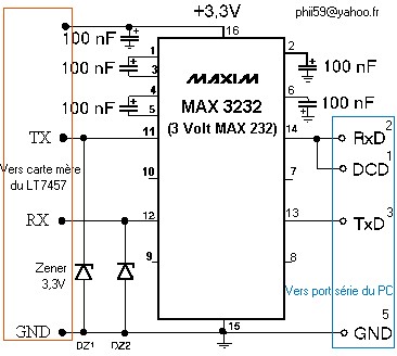

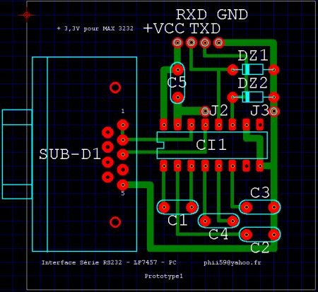

26. Кренг, 13.05.2004 20:16
вот схема девайса от французов
К сообщению приложены файлы: 1.jpg, 366x328, 34Кb, 2.jpg, 450x413, 43Кb
27. Gennadyi, 13.05.2004 20:39
Кренг:

Я схемы от Nokia не видел. Готовое решение на рисунках
А предлагать надо программу или протокол обмена.
Для начала параметры подключения: скорость, кол-во бит, старт-стоп бит, контроль четности (кто знает что у них на уме)

кто что предложит???
Похоже, что не только от Nokia. Почти у всех мобил кабели на МАХе собраны, единственная проблема, где саму программу найти для прошивания? Опа, на схему глянул, действительно, можно будет использовать практически любой телефонный шнурок для СОМ порта.
82. Sparc, 21.06.2004 18:08
Ежели вы имеете в виду MAX232 и ему подобные, то это лишь трансивер для преобразования в уровни RS-232. Его пристутствие ни о чем не говорит (разве что о наличии RS-232 интерфейса). Кроме того, этих трансиверов толпа существует - с разным количество входов/выходов, с разными скоростями и т.п.
Так что брать и использовать абы-какой кабель смысла нет - сначала нужно выяснить спецификацию адаптера (то бишь схему хотя бы)
83. Бобер, 21.06.2004 18:23
Так схема вроде как двумя сообщениями выше, или это не оно.
84. Sparc, 21.06.2004 18:45
Сорри, картинки проглядел. В общем если собирать будете, то советую покупать с защитой от статики т.е. MAX3232EXXX, где XXX - буквы (температура, корпус, кол-во ног - подробнее смотреть здесь (http://www.maxim-ic.com/qa/info/naming_conventions/) ).
85. Бобер, 21.06.2004 20:31
ИМХО, смысла нет самому собирать, проще купить самый дешевый шнурок от телефона и приспособить.

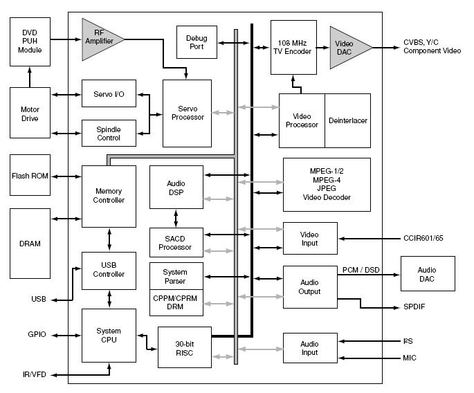

есть распиновка MTK 1379 из сервис мануала Philips 728 (кусок схемы ) если кому надо - с 1389 я так понимаю что должно совпадать по ногам
кстати с ftp качается - но скорость 1 - 3 к
91. Gennadyi, 25.06.2004 20:41
Кренг:
Уже скачал. Могу отправить почтой ~3.5Мб
ноги похоже растут отсюда http://www.cosmictec.com
http://cosmictecftpb@ftp.cosmictec.com/en/default.asp
см вложение
К сообщению приложены файлы: 1.jpg, 480x393, 64Кb

Насколько я понимаю архитектуру бобиков, серво-часть занимается _всей_ периферией.
Арм-часть, с помощью прошивки к ней, транскодирует поток данных, которым рулит все тот же 8032.
Не совсем так.
8032 отвечает за VFD, клавиши на морде, процесс прошивки флеша, управление периферией по I2C (cохранение настроек в EEPROM, управление звуковыми чипами), возвратом в/из стендбая (там где это реализовано), подачей/снятием изображения на видеовыходы композит и SCART (там где реализовано - не в BBK), прием сигналов с пульта, может инициировать общий ресет, выдает ARM7 название файла для прошивки (так сделано у BBK)
А вот за все остальное отвечает ARM7 - за рисование интерфейса на экране, наложение цвета на фон, управление DSP, рисование заставки, чтение данных с привода и разделение потока для декодеров, работа с устройствами типа Compact Flash.
ARM7 не очень хорошо изучен. Пока не могу сказать кто отвечает за работу с USB.
Только сегодня удалось найти блок диаграмму от 1389 и описание ног. Буду переваривать и вникать.

Схемы кабелей смотрим здесь.
http://www.mobilnik.org.ua/scheme.shtml
Для нормальной работы с MTKTool кабель должен иметь COM-порт. и четыре провода RX,TX,GND,+5V.
Идентифицировать провода можно по описанию разъема для телефона или (если микросхема кабеля стоит в разборном корпусе) по прозвонке ног MAX232
Вот в общем-то и все. Дальше - отрезать телефонный разъем и припаять к контактам MPEG board. Или приделать туда разъем.
А можно собрать простейший интерфейс на двух транзисторах (очень дешево) или собрать на MAX232 (деталей на 120 руб. ровно)

160. Andikat, 16.10.2004 22:19
Gridd
Не понял точно 5V ?
161. Starshark, 16.10.2004 22:35
Andikat
При соединении "шнурок-плата плеера" достаточно 3 проводов gnd, tx,rx. На плате плеера разъём имеет ещё один вывод +3.3v.
Если ты используешь max3232, то можешь использовать эти 3 вольта для питания микросхемы. Но это необязательно.
162. Andikat, 17.10.2004 20:53
offСори ,запутался с этими двойками-тройками, хотя 3232 проще(меньше деталей)
163. Gennadyi, 18.10.2004 09:20
Starshark:
Andikat
3 провода только при внешнем питании MAX(3)232. +5v при использовании MAX232 и +3,3v для MAX 3232

165. Gridd, 20.10.2004 13:57
посетила меня одна нехорошая мысль. Может быть 1389FE не поддерживает DVD-Audio и SACD, в то время как MT1389EE это все умеет?
166. Кренг, 20.10.2004 17:05
SACD никакой не поддерживает - микросхемы для SACD делает только Sony и Philips
167. Gridd, 21.10.2004 04:44
Предположение неверно. По крайней мере MT1389EE SACD декодировать умеет.
Блок-диаграмма MT1389EE приаттачена.
Вопроизведение декодированного потока - это уже другой вопрос.
К сообщению приложены файлы: 1.jpg, 685x568, 54Кb
168. Gennadyi, 21.10.2004 09:39
Gridd:
Что за отладочный порт на диаграмме ? Serial или что-то ещё ?
169. Gridd, 21.10.2004 10:39
JTAG для ARM7. Есть еще возможность перевода 8032 в отладочный режим (нога ICE).
А вот JTAG - это штука очень интересная. Есть конвертеры JTAG<->COM(USB).
Предназначены для отладки софта. Идут в комплектах разработчика для ARM7. В принципе схемы есть в интернете.
Ради эксперимента хотелось бы встать на JTAG и посмотреть что там делается.
170. Кренг, 21.10.2004 20:17
Gridd
чего то не верится что Sony медиатеку лицензию дало - видимо он просто сигнал наружу пропускает
171. Gennadyi, 21.10.2004 20:57
Gridd:
Разве в плеерах это есть http://www.terraelectronica.ru/pdf/OLIMEX/ARM-JTAG.pdf
или только сигналы на выводах, как USB? А дальше ничего нет ?
172. Gridd, 22.10.2004 03:22
А как не быть? Тем более что он изначально поддерживается ARM7. Программы надо как-то отлаживать.
Кстати USB - тоже вполне рабочий интерфейс. У LG7831 он в воздухе не висит. поддерживаемая Mt1389 спецификация USB называется OTG. Для поддержки CFI на мемори-картах
У BBK будущие модели аннонсируются с поддержкой мемори-карт. Для чего? Хрен его знает. Скорее всего для того чтобы иметь возможность фотографии с фотоаппарата смотреть на телевизоре.

Не могу разобраться
Спаял шнур по схеме Эриксон Т18 (вроде, точно не помню), а при попытке сделать вак ап, Win.XP пишет ошибка ком порта. ИК порт нормально работает.
Проверьте схему

Спасибо за помощь,всё проверил,косяков не нашёл Собирал на МАХ232 с внешним питанием +5в.Проверил по уровням,
вроде,всё нормально, туда-сюда сигнал проходит (уровни преобразуются).Но,что с подключенным шнурком к dvd,
что без,при попытке сделать бэк ап,пишет ерор ком порт плиз сетинг ком порт.Залез в мастер установки
оборудования : пишет устройство подключено и работает.Млин ваще капец А тут ещё проблемма в отсутствии
времени на разборки...Может собрать на МАХ3232...хотя какая на. разница....

у многих работает, у меня тоже. WinXPpro, MAX232, без проблем. Если спутал порт, не ругается, просо не начинает Upgrade
185. Starshark, 29.10.2004 16:04
Сделай на транзисторах - проще и дешевле.
Кстати у меня в своё время на MAX3232 не заработала. Как рассказал мой товарищ у Ксоро заниженное питание и Max не заводится.
Попробуй любое устройство на ком-порту: модем, ик-приемник ещё чего... Похоже на именно Виндозную проблему.

Уф, заработало. Подключил к домашнему компу, всё работает как часы. Видно, на работе, с виндой/компом косяк, бывает же... ладно , потом разберусь...Слил прошивку с AKIRA dvd 2102SE чип МТ1389GE , кстати, по внутреннему устройству ПИО 470 просто шедевр, по сравнению с AKIRA. У ПИО разъём на плате не распаян, видимо, пио не собирается, даже сервисным центрам, поставлять обновлённые прошивки.

Было тоже самое на Xoro - прерывание бекапа со схемой на Max3232. Со схемой на транзисторах - всё забегало.

[s][/s] Собрал на транзисторах, вроде, работает, осталось проверить на ПИО.

Спасибо! А какую схемку на танзисторах лучше пользовать №3 или №4?

Я использую ту что попроще (2 транзистора, и 4 imho резистора). Она появилась раньше.

Посмотрел, очень простая и оптимизированная схема , и даже собрал но, что собранная ранее схема N1 на МАХ232, что своя на транзисторах(с внешним питанием) N2, что схема N3 (2 транзистора, и 4 imho резистора) по ссылке delta.ee , с ПИО 470 не идут (прерывание БЭК АП и всё тут) В последней, схеме N3, соединительный шнур сделал максимально коротким 0,5м (имхо "почти" ерунда) - результат "ноль" , причём, c dvd Akira все три схемы работают на "раз"...
206. Gridd, 04.11.2004 06:58
Andikat:
Вот схема интерфейса от Pionner 470. Они стандартны и Pioneer не изобретал ничего нового. Одна нога на землю, одна на питание, две остальные на TX/RX сразу в чипе. Никаких промежуточных соединений, которые могут на что-то влиять.
Правда, стоит проверить разводку непосредственно на плате. Маловероятно, но может оказаться что она задом наперед (не 1-2-3-4, а 4-3-2-1)

Вопрос по схеме на мах3232. Та что на дльте рисует емкости по 0.1mF , в других схемах встречал 1.0mF.
И какой допустимый интервал емкости?? 0.1 у нас оказался большой дефицит!!!
208. Бобер, 04.11.2004 10:54
Vad_64
Любые ставь в этом диапазоне, только одинаковые по номиналу.

Задом наперёд, это как ? Если имеется в виду TX/RX то, вряд ли, Бэк Ап то начинается(определяется тип флешки) а потом на 2% прерывается(виснет и не идёт дальше). А вообще, если всё так просто (Вот схема интерфейса от Pionner 470. Они стандартны и Pioneer не изобретал ничего нового.) , где тогда прошивки ПИО 470? А кто говорил что Pioneer изобретал что то новое, у меня не получается слить прошивку, вот я сделал преположение что это проблема интерфейса.......
210. Gorby200, 04.11.2004 11:22
Andikat
Если распиновка на плате обратная (я имею в виду - TX и RX местами поменяны), что MTKTool не видит плейера вообще. Работает как в Standalone. Пишет, что интерфейс ОК, левый тип флеша и начинает бэкап. Бэкап ессно, на 0% зависает. Если обратно поменять местами - все прекрасно. Пробовал зафиксировать просадки по питанию на плате или питание внешнее?

234. Gennadyi, 22.11.2004 17:03
Полистал я на досуге сервис-мануалы BBK, LG, и Pioneer 470
и вот что заметил :
на плате пионера разведены все 3 ЦАП-а для звука (IC501, IC601, IC701) а на схеме указан только один (IC501) с дублированным выходом стерео - PCM 1742
У BBK стоит cs4360 - 6 каналов (U207)
в LG cs4391 (IC601) - только стерео + упоминание на стр 3-26 об отдельной плате 5.1 звука (IC301)
Такая вот схемотехника !
Может по разному управлению можно вычислить блоки звука в прошивке (SACD например)
P.S.
информация к размышлению (для любопытных) http://www.promax.se/download/data/Semi/TI%20(BurrBr…n)/PB_PCM1742.pdf
и здесь немножко http://www.cirrus.com/en/pubs/rdDatasheet/cs4360eb-2.pdf
"7. CONTROL PORT SOFTWARE
The CDB4360 is shipped with Windows based software .... "
P.P.S
сервисный пульт GGF1381 можно заказать здесь
http://www.partsolver.com/Product.asp?InventoryID=13…rgPartMfg=Pioneer
Кто что может сказать про него, сервисный диск и сервисное меню ?
235. Gridd, 23.11.2004 07:21
Сервисное меню у Пионера в мануале нарисовано. Там же указано какими командами пульта он в это меню переводится. В принципе можно доработать обычный пульт, так чтобы он умел посылать сервисные команды.
Управление звуковыми чипами делается по I2C, даташиты на них на всех по большей части есть.

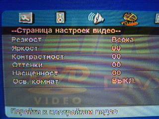

Подскажите люди добрые: выдернул из прошивки шрифт прогой MTKReMaker. Хорошо бы его чем-нить подправить? Не знаете такого софта? Или самому писать?
245. 999.9, 07.12.2004 15:31
Народ подскажите где сейчас можно качнуть service manual для Pioneer 470 или 575? облазил весь инет прежде чем попросить нигде его нет, выложите пожалуйста кто ни будь.
246. Sergey Parfenov, 07.12.2004 16:16
АУУУУУУ!!! ПОДСКАЖИТЕ ПЛИЗ! ГДЕ ВЗЯТЬ РУССКУЮ ПРОШИВКУ к PIONNER 575a ???
247. Рома, 07.12.2004 19:32
SelectInto
Я пользовался прогой FonCreator. Создает шрифт из стандартных Win-шрифтов.
Скачано из http://groups.yahoo.com/group/mt13x9/
Там есть еще много чего интересного

248. SelectInto, 08.12.2004 04:46
Рома
Я там уже есть. Только загвоздка в том, что мне не нужен новый шрифт - ещё не знаю как себя плеер поведёт после этого Нужно изменение существующего - у моего фонта 304 символа. Вот и хачу подсунуть 304 символа
249. Рома, 08.12.2004 11:10
SelectInto
Нормально поведет. Я на своем BBK965 жирный Arial нарисовал.
Только вместо всех прописных букв менял, чтобы только первая прописная, остальные строчные - а он буквы Ы-Я в другом месте держит, вот они и отсутствуют. Пока руки не доходят сделать (тем более, BBK пообещал новую прошивку с субтитрами).
К сообщению приложены файлы: 1.jpg, 320x240, 17Кb
