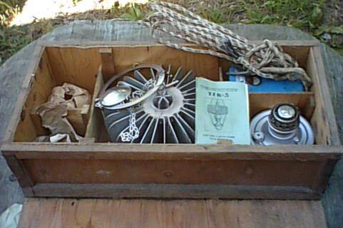

82. киноман, 30.10.2016 16:16
Интересно а радиоприемник от керосиновой лампы кто нибудь успел послушать
К сообщению приложены файлы: 1.jpg, 481x320, 34Кb

Термогенератор ТГК-3 использовали там, где не было электричества ("для питания сельских батарейных радиоприемников «Родина-47», «Родина-52», «Искра», «Таллин Б-2», «Тула» и т. п.").
http://oldradio.onego.ru/ARTICLES/RADIO/tgk.htm
450x516, 71.3Kb
