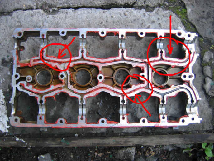

31. img-auto, 11.02.2008 10:35
но по прочности и маслостойкости он имхо даст фору любому локтайту.
Просто его несколько сложнее и дольше наносить, а отдирать потом от железа ещё сложнее
Крышка клапанов на двенахе 1.6л прекрасно держится на "уксусном" герметике Abro,
Клапанная то держится, что тоже спорно, а вот крышка корпуса подшипников распредвала как будет себя чувствовать?
Попробую прояснить ситуацию, вкратце.
У Loctite, кстати, так же есть селиконовые герметики, которые действительно маслостойки, но...!!! Разница в применении анаэробных и селиконовых герметиков это беззазорное соединение для первых и обязательный зазор для вторых! Кроме того, анаэробы бензостойки, что не скажешь о селиконах.
Наносить несложно ни те, ни другие, если есть оборудование, навык и руки. Удаляются герметики так же лего, как и наносятся, если призвать в помощники препараты, предназначенные для этого.
Кстати, для отличного результата, перед нанесением любого герметика, а анаэроба особенно, необходимо обезжирить поверхность. В некоторых случая желательно применение активатора.
Применение же "уксусных" герметиков на современных двигателях не желательно из-за выделения ими кислоты и кремневых соединений, которые отрицательно влияют на датчики, и в первую очередь на лямбда-зонд.
Удалитель силиконовых герметиков и прокладок (гель) - Permatex® Silicone Stripper Gel Gasket Remover
Удаляет остатки силиконовых прокладок, а также прокладок, изготовленных из материала «RIGHT STUFF». Арт. 80647
Удалитель пригоревших прокладок (аэрозоль) - Permatex® Gasket Remover
Удаляет остатки прокладок, а также все типы клеящих и уплотнительных материалов. Арт. 80646
Праймер-Активатор для анаэробных герметиков - Permatex® Surface Prep. Activator For Anaerobics
Ускоряет процесс отверждения клеев для резьб Permatex® Threadtockers на 50%. Арт. 24163
Эти и другие продукты, герметики, формирователи прокладок и тд, вы найдете на нашем сайте.

37. Anj, 13.02.2008 02:53
Pavel Berezin
А колодцы они не в ГБЦ?
Они как раз между самой гбц и постелью р/валов, и между постелью и клапанной крышкой текут.
А между ГБЦ и блоком там герметика нет
Я допускаю, что абро левый попался. Покупал в Руси.
С перматексом пока все сухо.
Могу минус назвать силиконовых - сопли которые образуются в любом случае после соединения плоскостей внути гбц могут отрываться и забивать маслянные каналы.
38. img-auto, 13.02.2008 10:44
Pavel Berezin
В моём случае прекрасно чувствует себя уже без малого три года.
Дай бог, кто же против
И ничего там никуда не отваливается, видели уже
В подтверждение слов Anj см приложенные фото. И таких случаев масса

К сообщению приложены файлы: 1.jpg, 421x366, 73Кb, 2.jpg, 687x515, 66Кb
