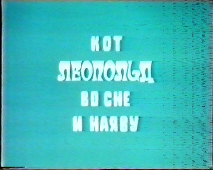

38. иван-11, 23.03.2005 04:40
DCS
Купил вчера AVerTV Cardbus Plus в Санрайзе. При приёме эффект аналогичный как и у DCS.
Но он у меня проявляется и при работе с S и Comp. входов т.е. значит приём вроде не причём. Стоит OS Windows XP SP2. ПО переустанавливал несколько раз. Так что же не так?

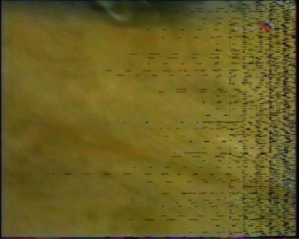

39. иван-11, 23.03.2005 05:20
При приёме на AVerTV Cardbus Plus и подачи сигнала с видака картинки имеют такой вид (см. вложения). Похоже на какой то постороний шум. Да и звук начал вибрировать. но после переустновки драйверов востановился, а картинка- нет. Подскажите, что надо делать?
К сообщению приложены файлы: 1.jpg, 720x576, 67Кb, 2.jpg, 720x576, 63Кb, 3.jpg, 720x576, 75Кb

42. MIDIMaker, 23.03.2005 09:51
иван-11
По внешним признакам - не хватает пропускной способности интерфейса. Причем не хватает постоянно. Не стоит ли в других слотах чего медленного? Можно попробовать патчи с Горизонтальные полоски при записи, винт SATA (http://forum.ixbt.com/topic.cgi?id=73:23) - вдруг HAL окажется достаточно абстрактным и сработает на на CardBus... Хотя там, возможно, свой контроллер на CardBus - тогда не сработает.
Добавление от 23.03.2005 09:56:
Кстати, а режим энергосбережения не включен? А то ведь есть у CardBus особенность - для экономии батарей снижать тактовую частоту шины при неактивности карты.

Ставил свой TV Tuner - Aver TV CardBus Plus FM-TV-tuner PCMCI в другой ноутбук. Помехи остались см. картинки. Это проявлялось как при приёме TV каналов, так и при работе и с входов (S-vidio и comp.). Сигнал подавал как с видака, так и с другого ноутбука. Устанавливал в разные портативные компьютеры - эффект тот же. Делал вывод и на отдельный монитор. Приём FM станций идёт нормально. Может я делаю чего не так? Или мне попался такой экемпляр и надо идти в Сервис?
К сообщению приложены файлы: 1.jpg, 420x336, 18Кb, 2.jpg, 420x336, 17Кb
56. Андрей Синицын, 26.03.2005 00:42
иван-11
А телевизор-то как этот же канал показывает?
И на всех ли каналах помехи, или только на одном?
PS/ У меня вообще старый КарdБас, но некоторые программы все-таки неплохо показывает
57. иван-11, 26.03.2005 01:23
Телевизор естественно нормально. Помехи появляются в правой части экрана особенно при переходе со светлого на тёмное и наоборот. В статике их почти не видно. Это проявляется на всех каналах и даже при подаче сигнала на S-video вход с видака или другого устройства см. картинки. Наверно придётся идти в Санрайз менять или просто сдать, пока не прошли 14 дней.

120. magnick, 14.05.2005 15:32
Так что же делать с этими дурацкими вертикальными полосами. Подскажите пожалуйста кто-нибудь.
Заранее спасибо!

magnick
Путь, в общем-то, один - увеличить мощность входного сигнала. Простейший способ - установить усилитель на некотором расстоянии от тюнера (чтобы помехи от него не ловить).

126. magnick, 16.05.2005 15:28
Уважаемый MidiMaker
А по какой-причине вертикальные полосы? Дело в том, что на настольном компьютере у меня тоже установлен тюнер и показывает отлично, хотя от той же антенны. И ещё вопрос: усилитель входного сигнала мне что реально поможет?
127. ddv, 16.05.2005 15:40
MIDIMaker:
Нет это не помогает. Даже на хорошем сигнале эти полосы есть хотя и менее заметны.
У меня эта проблема есть на всех метровых каналах независимо от их качества. Конечно на каналах с сильным сигналом это малозаметно, но все равно есть.
Я проверил тюнер на другом ноутбуке и все тоже самое. Значит виноват сам тюнер. У меня есть подозрение что это какая то отдельная партия с таким глюком,т.к. проблема есть не у всех, но если есть то ее невозможно решить. Скорее всего я буду возвращать тюнер как бракованный.

174. volodia-51, 04.06.2005 01:27
в правой части экрана горизонтальные полосы.

227. AndreyI, 19.06.2005 21:39
До сих пор не понимал, о каких полосах тут ведут речь Посмотрел скрины и прозрел - оказывается, и у меня они бывают, но только при плохом приеме. Если правильно поставить антенну, то они исчезают полностью, а вечером и ночью я их вообщее никогда не замечал...
228. AлS, 19.06.2005 21:45

вобщем купил я сабж, в принципе доволен, но смотря ТВ обратил что проскаивиют горизонтальные помехи (полосы полупрозрачные) - списал на антену, но вчера попробовал с видеокамеры сигнал загонять в бук полосы идут теже самые по факту их нет на записи. Что это такое? подключал и через S-video и через тюльпаны.
247. Игорь К., 21.06.2005 00:32
У меня хороший сигнал с антенны идёт без полос, похуже с полосами, причём на разном софте.
248. Devil999, 21.06.2005 00:32
ps
может это глюк програмы аверТВ? у меня верия 5.1, нашел версию 5.2.0.29 н пока не ставил, моет кто пробовал?
Добавление от 21.06.2005 00:34:
Игорь К.
да, с антены это ещет можно понять - помехи еще чего, НО с камеры ?! не понятно както
вот пример полосы( в районе груди) (http://gibdd.net.ru/ixbt/aver.jpg)
249. ddv, 21.06.2005 01:24
Devil999:
Игорь К.
Похоже это проблемы с Latency. Сам я с такой проблемой не сталкивался, но читал о ней в разных форумах. Говорят что часто эта проблема проявляется с SATA винтами. Для ее устранения надо поиграть с настройками Latency в BIOS. Если в BIOS таких настроек нет, то есть какая то утилита которая меняет это значение. Поищи подробности по этой теме в форумах на pctuner.ru
