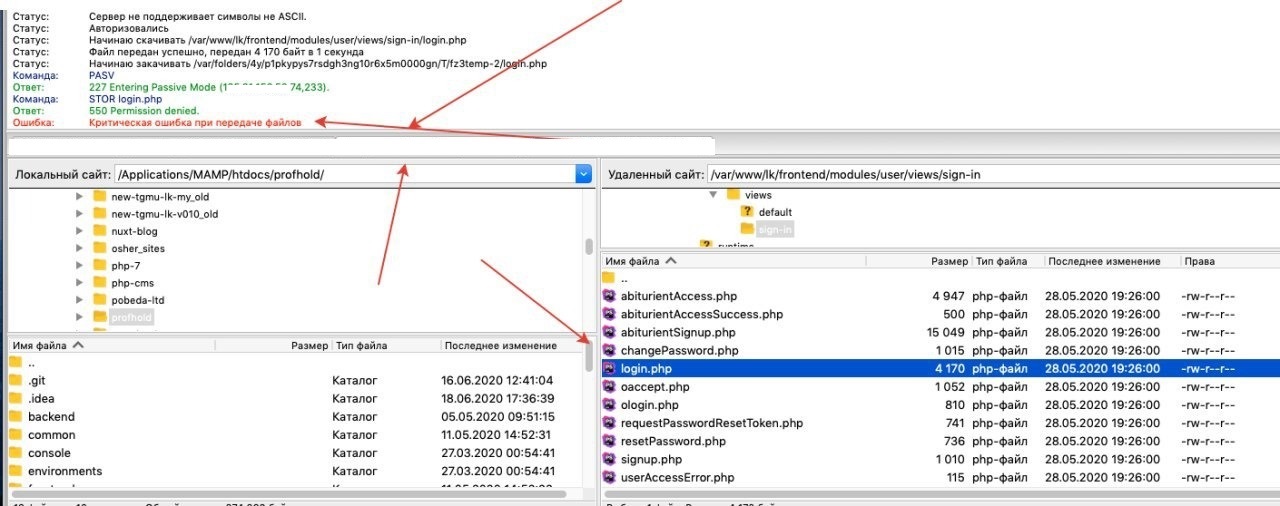

67. ph5, 18.06.2020 23:16
Привет всем, есть пара вопросов:
1. Установил по команде sudo apt install vsftpd. Сатутс - зелёный, активно.
2. Поменял некоторые параметры через команду sudo nano /etc/vsftpd.conf, сохранил файл. Какой командой всё таки рестартовать ftp?
sudo service vsftpd restart или sudo systemctl restart vsftpd?
3. После рестарта нужна команда sudo service vsftpd start?
4. После рестарта статус ftp сервиса - failed. После того, как вернул настройки в конф. файле на изначальные и перезапустил сервис - снова активный сервис и зелёный. Что можно сломать в конф фале, что сервис потом стартовать не может?
5. Самый главный вопрос. При заливке на ftp сервер файла в определённую директорию через Файлзиллу получаю ошибку 550 permission denied "Критическая ошибка при передаче файлов". При этом :
В файле vsftpd.conf write_enable=YES
файрвол UFW отключен
Как настроить доступ для закачки файла в определённую директорию?
6. Я установил ftp-сервис с помощью рутовой учётки. С этой же учёткой я могу заливать файлы В ЛЮБУЮ ДИРЕКТОРИЮ или мне нужно создавать отдельную учётку?
ГЛАВНАЯ ЗАДАЧА, что бы человек из глобальной сети мог на наш сервак заливать файлы в любою директорию. Права человек дозволяется выдавать рутовые.
К сообщению приложены файлы: 1.jpg, 1280x506, 168Кb
68. vertur, 19.06.2020 00:36
Лучше делай это по ssh (команда scp) (есть плагины для популярных виндовых файловых менеджеров типа Wincmd или Far и есть прямо из коробки в случае Линуксовых файловых менеджеров типа Midnight Commander).
Зависит от того что у тебя используется SysV init или systemd.
Поскольку прозвучало слово apt то рискну предположить что у тебя на сервере красноглазый дебиан или его производные типа бубунты. Там сейчас systemd.
В правильно настроеной системе - нет не нужна.
Да всё что угодно. Ты же не привел свой конфиг и что изменил, поэтому кроме тебя никто не может знать что ты там натворил.
Никто не знает под каким юзером ты залогинился на ftp серер и никто не знает что сервером разрешено или запрещено этому юзеру, а так же никто не знает есть ли у него права для записи в данную директорию.

Спасибо за ответы!
Мильпардон, забыл, конечно, систему указать - Ubuntu 18.04.4 LTS lksrv tty1
Никто не знает под каким юзером ты залогинился на ftp серер и никто не знает что сервером разрешено или запрещено этому юзеру, а так же никто не знает есть ли у него права для записи в данную директорию. [source=76:5061:68]
Залогинился под тем же пользаком, под которым инсталил vsftpd. Я правильно понимаю, что этот пользователь имеет рутовые права(увы, с линухами я на уровне домашнего пользователя)? Отсюда и вопрос: тот юзер, под которым я установил vsftpd может записывать файлы в любую директорию или в линуксах это так не работает?
Да всё что угодно. Ты же не привел свой конфиг и что изменил, поэтому кроме тебя никто не может знать что ты там натворил. [source=76:5061:68]
К сожалению, не знаю как текст из vsftpd.conf куда нибудь скопировать. Но стал понемногу разбираться, что можно в конфе сломать Есть там такая строка connect_from_port_20=YES Я поменял в ней 20 на 21, сохранил файл и рестартанул сервис(кстати, подошла вот эта команда sudo systemctl restart vsftpd(впрочем, sudo service vsftpd restart тоже работает)). И сервис ушёл в filed. Вернул, как было, рестарт сервиса - и снова active. Нда, надо тут быть

У меня на Убунте есть такой каталог /var/www/lk и /var/www/lk_old. Нужно дать полный доступ эти директории и их поддериктории пользователю Alex
Правильная ли команда sudo chown Alex /var/www/lk ?
пс. Команда правильная! А что бы и на поддериктории распространялись права нужна команда sudo chown -R Alex /var/www/lk
Спасибо, немного неправильно поставил вопрос) Только, блин сайт упал))) Линукс, ты божественен))
70. ph5, 23.06.2020 11:31
В общем, fth-сервер на основе vsftpd поднять на убунте оказалась не проблема. Всё без проблем заинсталилось и заработало, благо полно мануалов и видео на русском. Проблема оказалось в доступе к директории и поддерикториям /var/www/. Немного "поломал" доступы, но спасибо интернету, всё восстановил и настроил доступы, как надо
