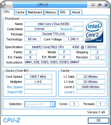

82. wsw, 14.06.2009 16:22
WoVa:
wsw
Скины обязательно приложи.
А что касается прог - о они ДОЛЖНЫ УМЕТЬ работать с 2-мя и более ядрами - вопрос к программистам прог.
ИМХО, смысл в 2-х ядернике всеже есть.. пока 1-е ядро занимается тяжелой прогой, другое ядро работает по мелочевке, на интерфейс и прочие сервисы. Поэтому 3-х, 4-х ядерники - особого смысла не имеют.. нужны проги умеющие загружать все ядра.
Смысл в ЭТОМ 2х-ядернике
И прайм95 и райтмарк уже давно работают с двухядерниками. Вопрос в том, умели они тогда работать с ЭТИМ процессором. Если что, то я проделывал все операции, для того чтобы XP видела этот камень, даже SP3 ставил. Хотя с другими, более старыми CPU, мне не приходилось заморачиваться с этой материнской платой.
РЕШЕНО: Установлена Vista
К сообщению приложены файлы: 1.jpg, 389x439, 69Кb, 2.jpg, 698x682, 109Кb, 3.jpg, 589x519, 65Кb, 4.jpg, 619x631, 80Кb
83. ReconIMSF, 03.02.2010 14:50
Товарищи, доброго времени суток.
У меня аналогичная многим проблема: Windows XP SP3, система видит одно ядро процессора. Процессор - Core 2 Duo E6750 2,66 ГГц. Системная плата - P5B-E, BIOS недавно перешит для правильной работы процессора с версии 1101 до версии 1601. НО проблема давняя. Была XP и процессор Е6400 - видела 2 ядра, был SP3, потом переустановил, была необходимость, опять же на SP3 - одно ядро. Перешёл недавно на Windows 7 - видит 1 ядро. Заменил процессор на Е6750 - 1 ядро в системе и до, и после перепрошивки. Windows 7 вызвала много проблем, вернулся на XP SP3 - снова 1 ядро. Что мне сделать, чтобы работали оба? В BIOS всегда виделось 2 ядра. Все системы ставились на чистый винт с убитием раздела и полным форматированием.

111. Fray, 13.04.2010 07:03
Tyan Tiger
Думаю проблема связана с Hyper-Threading.
112. TMAX, 13.05.2010 19:41
там нет нт, это 820 или 920/925 скорее всего.
