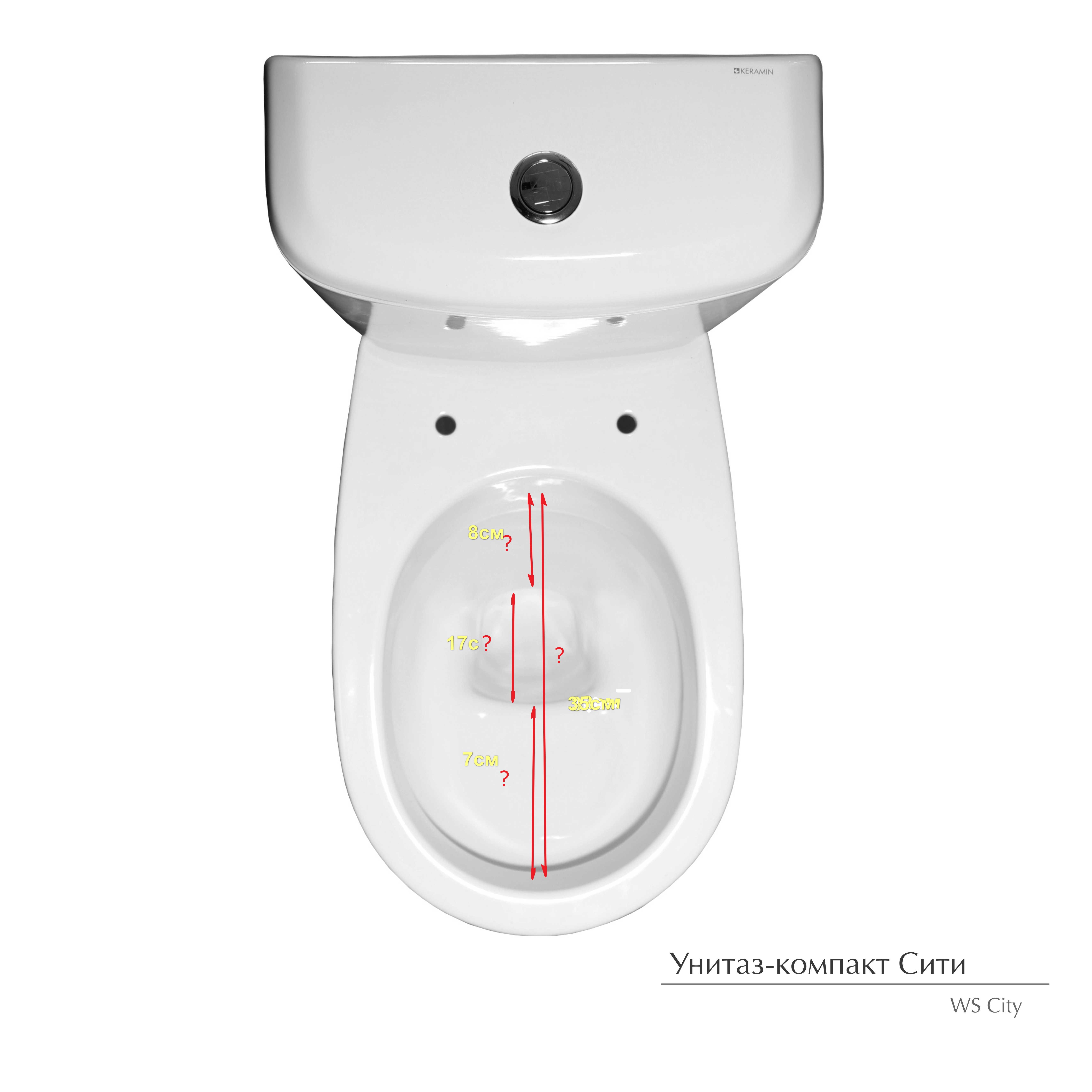

1373. Иннокентий, 02.06.2019 17:10
ИА
Речь шла об отверстии внутри унитаза, а не диаметре его выпуска. Сзади почти у всех одинаково.
Важна площадь верхнего уровня воды в унитазе. Чем эта площадь меньше, - тем лучше смыв.
На скриншоте я пометил уровень воды в унитазе красными точками. Площадь уровня в 2-3 раза
больше, чем нужно для нормального смыва. То есть, придётся смывать содержимое по 2-3 раза.
Зато хоть один плюс есть у данной конструкции унитаза, - в воронку попадёт даже НЕ снайпер.
К сообщению приложены файлы: 1.jpg, 364x560, 30Кb

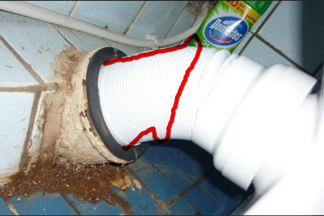

1383. vadimir, 09.06.2019 06:17
ИА
Ставить гофру? Тут никакое атмосферное давление и этаж не поможет от засора.
1384. Иннокентий, 09.06.2019 23:37
vadimir
Разница между подгонкой жёсткого переходника и гофры составляет максимум 30 минут.
Но сантехники просчитывают всё, - даже это время. И если хозяин прижимист, то не задумываясь ставят ему гофру.
1385. edo, 10.06.2019 02:11
а что не так с гофрой? всю жизнь наблюдаю унитазы, установленные на гофру, и сам так ставил, проблем не помню.
забиваться - забивалось, но, извините за детали, не продуктами жизнедеятельности, а каким-нибудь испорченным блюдом, вылитым в унитаз. и то несколько смывов + ёршик решало проблему. диаметр гофры приличный, да и длина обычно сантиметров 10-15, где там образовываться затору?
у меня на новой квартире торчит как-то труба, явно выпуск унитаза не совпадёт, я, как обычно, собрался гофрой подключить, а тут критикуют
1386. ИА, 10.06.2019 15:40
У меня гофра. Когда я высыпаю в унитаз опилочный наполнитель для кошачьего туалета, да ещё когда он намокнет, то образуется затор и пруд под ободок. Но даже это засор не в гофре а перед гофрой прямо в керамике. Пара тычков ёршиком пробивают плотину, и всё улетает с чмоканием.
1387. Нечто, 10.06.2019 15:50

я тут был в магазе, посмотреть что-н вживую, этих моделей не было, только чезаро и еще какой-то.
помимо продавец рекомендовал sanita luxe, продавец говорит, якобы они качественнее, чем керамин, внешне понравились, но по высоте не проходят никак.
пока никак не могу найти сити и палермо, чтобы были выставлены, чтобы поехать и вживую посмотреть.
мне еще надо так, чтобы отверстие от заднего ободка было на расстоянии примерно 110мм, сейчас у меня 112мм, мне кажется, что у сити слишком близко к задней стенке, но может это по фото обманчиво выглядит.

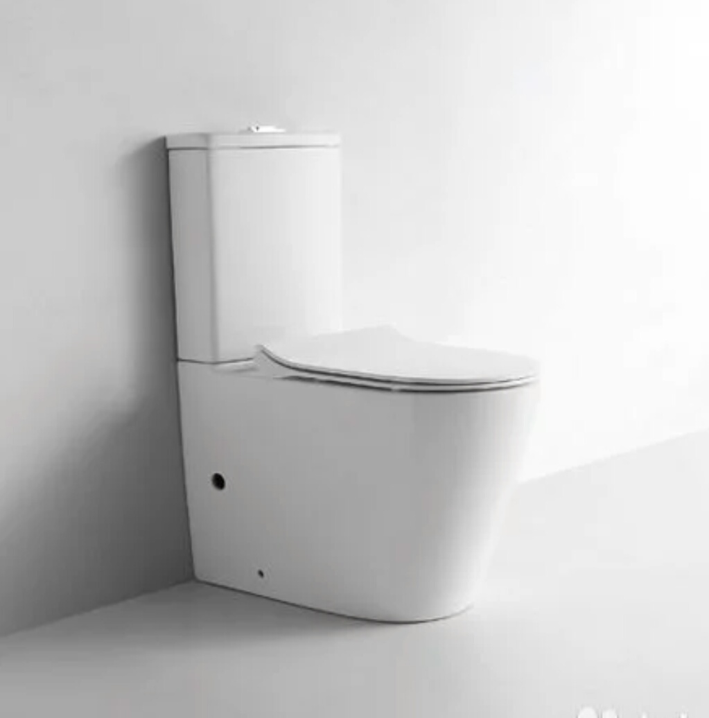

ну значит удачный угол наклона стенки, в которую попадает струя. или у вас сверхспособности
у меня сейчас унитаз, где сливное отверстие расположено около бачка, никаких проблем с брызгами.
а вот в новой квартире от старого хозяина остался унитаз с отверстием далеко от бачка, это какой-то ужас, всё в радиусе полуметра вокруг унитаза в мелких брызгах. именно поэтому и собрался менять унитаз.
и при посадке никаких ограничений нет. [source=91:1646:1399]
по фотографии он мне показался коротким, но могу ошибаться, конечно.

взял первую попавшуюся фотографию из интернета - вот решительно не понимаю, что там может растягиваться, провисать и забиваться. внутри самого унитаза есть гораздо более узкие места.

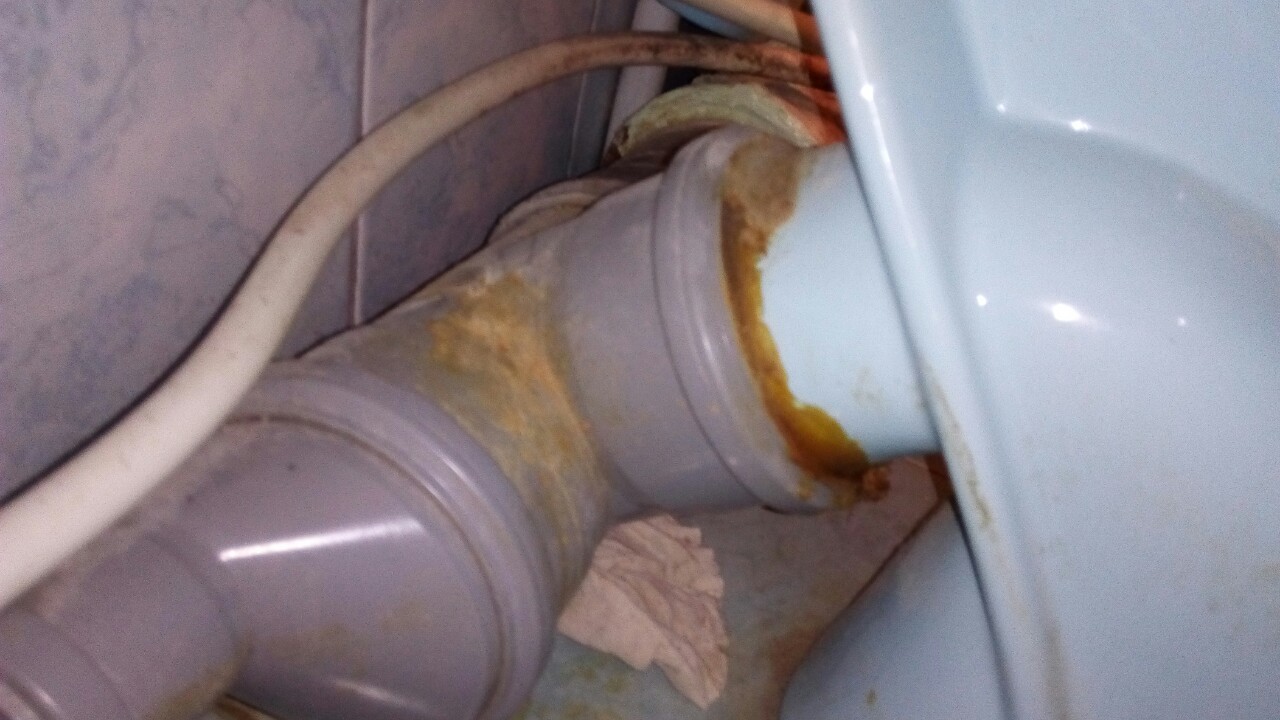

К сообщению приложены файлы: 1.png, 800x529, 585Кb
Вы взяли удачный пример в плане монтажа гофры без растяга и провисов, однако и он не без изъяна. На снимке отчётливо видно, что из-за применения гофры вместо жёсткого перехода на 135 градусов хозяин унитаза проиграл 10 см. С переходом унитаз встал бы существенно ближе к задней стене туалета. Плюс ко всему подобран неверный унитаз. Нужно было с косым выпуском, а впендюрили с прямым. Итого общий проигрыш составил 15 см.
Даже на полу остались отметки окантовки подошвы старого унитаза и они отчётливо видны. Это непростительный ляп для сантехника. За такую халтуру я бы не заплатил ни копья. Нужно приблизительно так (указано красным):
К сообщению приложены файлы: 1.jpg, 1100x732, 159Кb

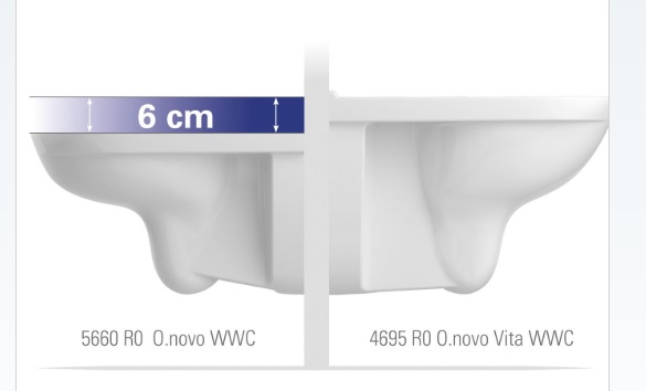

Существуют такие унитазы, которые имеют более вытянутую форму, чем обычно, то есть при стандартной ширине длиннее сантиметров на 20? Чтобы при мочеиспускании иметь, так сказать, бОльший оперативный простор и не капать на край унитаза.
Даже на полу остались отметки окантовки подошвы старого унитаза и они отчётливо видны. Это непростительный ляп для сантехника. [source=91:1646:1405]
Если сантехник сам подбирал унитаз с сантехфурнитурой - то да. Но в повальном большинстве случаев мастерам приходится ставить то, что купили сами "владельцы туалета" , и практически в 100% случаев это то, что посоветовали "консультанты" в магазинах. Вот тут уже просто приходится даже не устанавливать, а подгонять "по месту".
Я таких унитазов не встречал. Но для "бОльшего оперативного простора" вполне можно обойтись обычным унитазом при одном условии, - унитаз нужно монтировать максимально близко к задней стене туалета, в идеале вплотную. Если это условие будет соблюдено, то тогда в случае мощного позыва дальнобойного мочеиспускания, особенно после пива, нужно не мешкая правой или левой рукой быстро опереться о заднюю стенку туалета, что создаст угол стояния/наклона Пизанской башни, приблизительно 30-40 градусов. В таком положении можно смело справить мелкую нужду с любым напором и без промаха, даже если вы не снайпер. Далее, оттолкнувшись от стены, вернуться в исходное положение и нажать кнопку смыва.

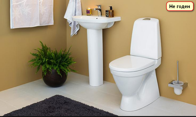

Годные и негодные бачки к унитазам:
1. Уширение к верху - годны
2. Прямоугольные - годны

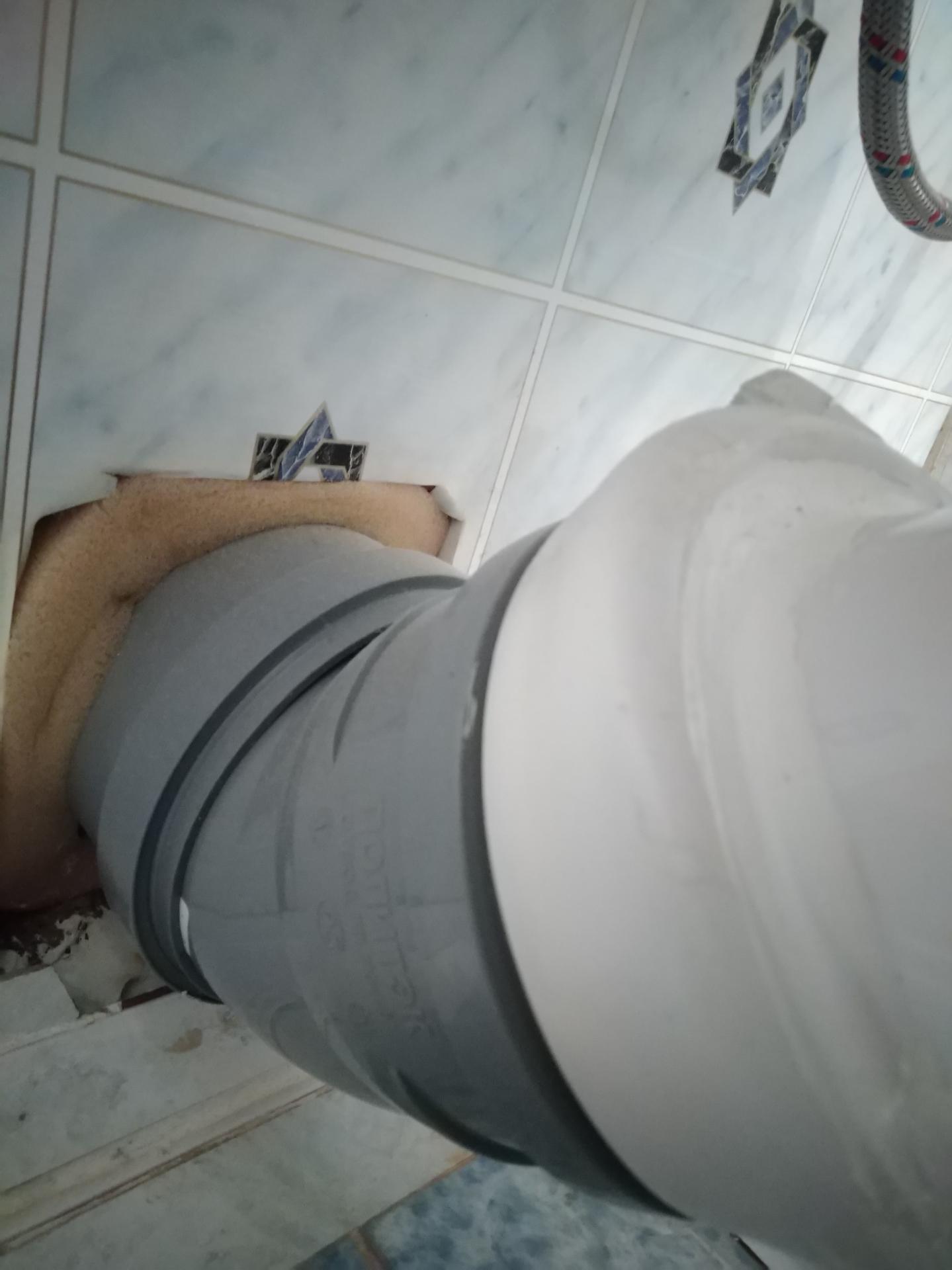

3. Сужение к верху - не годны
К сообщению приложены файлы: 1.jpg, 486x479, 63Кb, 2.jpg, 487x487, 75Кb, 3.jpg, 445x489, 58Кb, 4.jpg, 372x370, 44Кb, 5.jpg, 822x492, 73Кb

Годные и негодные бачки к унитазам: [source=91:1646:1416]
как-то сомнительно
1421. Иннокентий, 16.06.2019 02:05
edo
как-то сомнительно [source=91:1646:1419]
купите
вообще вы правильно, что всё ставите под сомнение. надо самому попробовать, а вдруг обманули

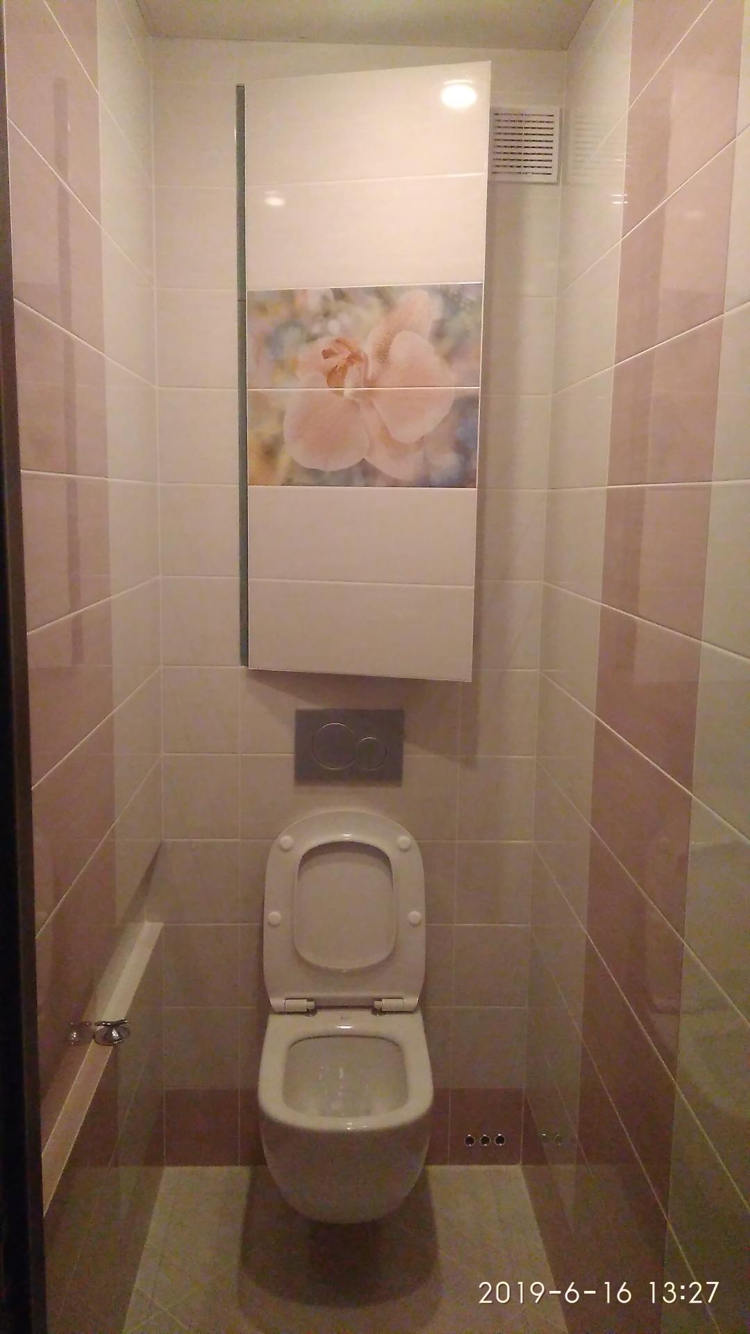

Все негодные. Годные - где бак установлен в стояке и закрыт люком.

1434. olnikval, 16.06.2019 13:31
Факт!
К сообщению приложены файлы: 1.jpg, 1080x1920, 120Кb

Всем доброго времени суток! Ищу голубой унитаз-компакт (да, женщинам важен цвет под цвет кафеля), бюджетный (до 7К), косой выпуск, убедительный слив (с первого раза), чтоб не тёк, желательно антивсплеск. На примете:
1. Santeri Версия (https://santeri.su/catalog/unitaz-versiya) (есть и голубой такой)
2. Керамин Палитра (https://keramin.com/produkciya/sanitarnaya-keramika/katalog/palitra/unitaz-kompakt-palitra-goluboy) голубой
3. Суперкомпакт (https://perm.santechbomba.ru/goods/unitaz-kompakt-superkompakt-sirenevyy-standart-sidene-polipropilen-arm-1-rezhimnaya-staryy-oskol/) Старый Оскол сиреневый (арматура Уклад или Ани пласт)
По Сантери отзывы не вдохновили, по старому Осколу жалобы на плохой смыв, по Керамину Палитра не нашёл ни одного, вне зависимости от цвета. Из этих вариантов Керамин лучше будет? Интересно, как сильно его же Палитра отличается от Лидера, который так тут хвалят и на одном ресурсе с отзывами. Или ещё какие варианты есть?

1447. Wu-Tang, 25.06.2019 08:04
блин, все никак не могу найти вживую посмотреть выбранные модели керамина сити и палермо, заказывать без живого просмотра как-то боязно, может кто знает где в Питере возможно их посмотреть?
1448. Иннокентий, 25.06.2019 13:43
Wu-Tang
блин, все никак не могу найти вживую посмотреть выбранные модели керамина сити и палермо, заказывать без живого просмотра как-то боязно [source=91:1646:1447]
Сити красивее, но смывать лучше будет Палермо.
Плюс у последнего усиленное основание под бачок, в отличии от хилого Сити.
1449. Wu-Tang, 25.06.2019 17:38
Иннокентий
мне в принципе палермо нравится, но мне бы узнать какое расстояние от заднего ободка до начала отверстия и также от переднего ободка, мне надо не более 112мм.
http://ipic.su/img/img7/fs/20190604_0819392.1561473421.jpg (1163x1603, 144.5Kb)
это мои нынешние размеры дописаны красным.
Добавление от 25.06.2019 17:38:
а что за усиленное основание, как это понять.
1450. Иннокентий, 25.06.2019 18:49
Wu-Tang
Иннокентий
Тогда почему по ссылке ваши размеры дописаны красным на унитаз "Сити" ?
Ниже в скрине я указал его.
Если произойдёт сильное сотрясение воздуха или дыхнуть на основание перегаром, то оно может треснуть.
А если серьёзно, то толщина основания в 1 см - это несерьёзно. У "Лидера" Керамин оно составляет 5 см.
Бывает, у кого над бачком есть полка, с неё падает флакон или другой предмет. В этом случае обычно разбивается бачок и убытки составляют 1/3 стоимости всего унитаза. Однако, если основание унитаза под бачок будет хлипким, то при ударе оно тоже может треснуть, и тогда убытки составят стоимость нового унитаза и его установки.
К сообщению приложены файлы: 1.jpg, 500x486, 53Кb
1451. Wu-Tang, 26.06.2019 00:01
Иннокентий
[source=91:1646:1450]
я просто взял чертеж от сити для примера и вписал туда свои размеры.
1см это у сити что ли такое?
это ужас если так, зачем такое тонкое то делать.

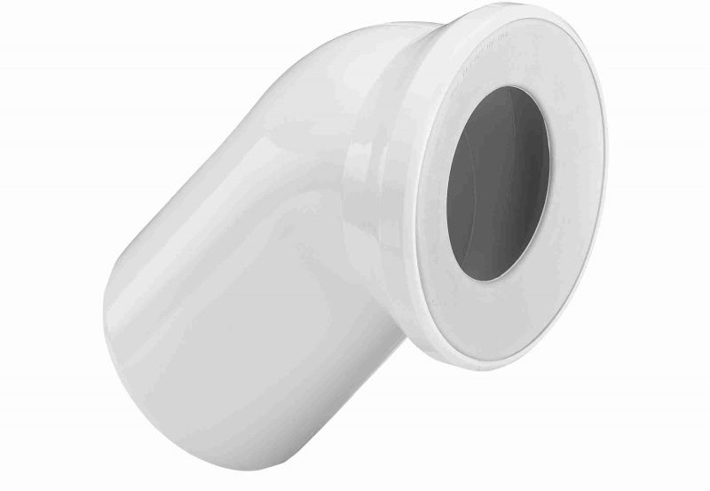

1456. olnikval, 27.06.2019 15:38
S t a n, немецкую Viega ищи " труба фановая", прямую или 45 гр, что нужно или аналоги, в любом сантех магазе в продаже.
К сообщению приложены файлы: 1.jpg, 800x553, 15Кb, 2.jpg, 750x750, 28Кb
1457. S t a n, 27.06.2019 17:22
Текущий расклад (старый унитаз, который менять) такой (см фото). Схема нового унитаза (см схему Лидер). Если расстояние до выпуска нового унитаза будет как у старого, то расстояние до канализационной трубы маленькое будет, посему пока склоняюсь не к фановым трубам, а к манжетам (прямая или эксцентрическая, по обстакановке) например, Wirquin (http://wirquin.ru/catalog/podsobka/gibkie_soedineniya/Trubi_dlja_unitaza/Manzheti_dlja_unitaza/)
правда, они какие-то тонкие на фото с сайта производителя. Пишут, что из ПВХ. По диаметрам входа-выхода эти манжеты, если судить по ТХ, подходят.
Ещё смотрю на Alcaplast A99 (https://alcaplast.online/komplektuyusshie-dlya-unitaza/336-manzheta-dlya-unitaza-pryamaya-alcaplast-a99.html?search_query=Manzheta&results=31) ,
2см эксцентрик A990 (https://alcaplast.online/komplektuyusshie-dlya-unitaza/337-manzheta-dlya-unitaza-ekscentricheskaya-alcaplast-a990.html?search_query=A990&results=1) , но у этих манжет меньший диаметр 100мм (у унитаза выпуск 102мм), т.е. выпуск унитаза поверх узкого конца такой манжеты одевать, как-то боязно, если там потечёт из-за 2мм разницы, то поверх манжеты на пол, а не внутрь манжеты. Или густая обмазка манжеты силиконом снимает вопрос возможной течи слива? ) так то материал ПВХ более толстый на вид у манжет Алка пласта.
Ещё в природе (не в нашем городе) вижу варианты в виде патрубков Alcaplast, как-то А991 (https://alcaplast.online/komplektuyusshie-dlya-unitaza/338-patrubok-dlya-unitaza-pryamoj-alcaplast-a991.html) и с эксцентриком 2 см - А991-20 (https://alcaplast.online/komplektuyusshie-dlya-unitaza/339-patrubok-dlya-unitaza-ekscentricheskij-alcaplast-a991-20.html)
есть ещё такой же, но со смещением 4 см.
Ещё нашёл у McAlpine подходящие по диаметрам варианты (они эти манжеты почему-то фановыми трубами кличут, на вид тоже тонкий материал): MRWC1 (http://www.mcalpine.ru/shop/zhestkie-fanovye-truby-46/mrwc1-604/) и MRWC4 (HTTP://WWW.MCALPINE.RU/SHOP/ZHESTKIE-FANOVYE-TRUBY-46/MRWC4-624/) (смещение 2 см)
Это всё подходящие варианты?
К сообщению приложены файлы: 1.jpg, 1280x720, 174Кb, 2.jpg, 1024x768, 110Кb
1458. Gary, 27.06.2019 19:41
Я перед установкой купил в Леруа и на рынке все возможные варианты выпусков,т.к. не совсем ясно было какой из них подойдет.
В итоге только в тандеме жесткого короткого выпуска 45 гр. + воткнутая в него одним концом манжета прямая Wirquin(другим концом на выпуск унитаза) удалось правильно совместить всю конструкцию.И да, герметик для манжеты лишним не будет. Так что запаситесь заранее вариантами выпуска.
Унитаз Jika Vega- полет нормальный.

1462. Gary, 27.06.2019 20:22
Jika Vega
К сообщению приложены файлы: 1.jpg, 1439x1920, 106Кb
1463. olnikval, 27.06.2019 20:52
Gary, элементарно можно все скомпоновать, если есть опыт.

1471. Иннокентий, 28.06.2019 14:54
S t a n
Всё, я увидел ваш существующий унитаз. Его замена - самый лёгкий вариант из возможных. Работы по замене займут 1 час. Короче, берёшь прямой переход Viega или аналогичный ПП. Приставляешь унитаз взамен старого. Тройник Д100 проворачиваешь до соосности с выпуском унитаза. По факту отрезаешь ножовкой по металлу лишнюю длину перехода, ножом снимаешь заусеницы (пилишь 2 раза, 1-й раз грубо с недобором, 2-й точно +- 0,5 см). Временно насаживаешь переход и вставляешь его вместе с унитазом в тройник. В отверстия подошвы унитаза сыпешь чуть стирального порошка. Снимаешь весь "колхоз" и через центр возвышения горок порошка сверлишь 2 отверстия Д-10 мм, чуть наискось к центру. Дальше наносишь прозрачный сантехнический силикон на подошву унитаза, его выпуск и кольцо в тройнике, устанавливаешь унитаз и закручиваешь 2 шурупа (не пережми). Лучше купи шурупы отдельно (польские) с распорками на Д-10, так как в комплектных хреновая распорка и они короткие. Потом отрегулировал арматуру по высоте бачка, опорожнился и бегом в ближайший магазин за пузырём. Иначе не повезёт.
За это сообщение сказали спасибо: S t a n

1556. Sergej_17, 21.08.2019 17:35
Существуют ли низкие унитазы, в смысле с уменьшеным расстоянием от штырей инсталляции на которые вешается, до плоскости куда садятся?
У меня 36.5 см от стяжки на полу до этих самых штырей, в большинстве унитазов АФАИК от штырей до верха ободка около 10 см. Плюс накладка-крыщка. Получается сильно за 45, а рекомендовано (Земсков и т.д.) 40см
1557. psnsergey, 21.08.2019 19:03
Sergej_17
Технически невозможно. Дело даже не в штырях, а в сливном отверстии. Чтобы в вашем низком унитазе туда вода потекла, нужно налить воды почти под жвак. Не думаю, что какой-то производитель будет такое лепить. Разбирайте и переделывайте.
рекомендовано (Земсков и т.д.) [source=91:1646:1556]
На это стандарты есть, а не видеоблогер.
1558. Sergej_17, 21.08.2019 20:20
Хм.. ИМХО отверстие слива может быть где угодно, главное чтобы не было высокой керамики над отверстием. То есть не очемь глубокий...
Вот нашёл картинку у виллерой&бох, получается даже они делают унитазы с существенной разницей в высоте.
З.Ы. Если я добавлю 1,5см полового покрытия, то получится 35см от пола до штырей. Это как слишком много и норм ?

Сеrаmа Lux NS 2178. Рекомендую!
К сообщению приложены файлы: 1.jpg, 1023x1036, 75Кb
1565. xvostik, 25.08.2019 13:38
Wu-Tang
Что то мне кажется при использовании данного унитаза все обрызгаетесь
1566. Нечто, 25.08.2019 14:57
olnikval
Напольный, с баком... Что тут можно рекомендовать?
1568. Wu-Tang, 25.08.2019 17:16
xvostik
вот фото нашел - https://i5.otzovik.com/2017/03/08/4611034/img/69328283_b.jpeg
https://otzovik.com/review_4611034.html
[source=91:1646:1565]
почему?
что-то не въеду, это он же - https://otzovik.com/review_4013951.html написано тоже сити, но как-будто разные.

1574. edo, 31.08.2019 02:51
купил таки grohe 3933800H + 39332000 + 39330001.
600x600, 53.3Kb
фотография из родного каталога
что подвигло к покупке унитаза: от старого хозяина достался rosa polo, тип "дырка спереди" (фотография из интернета):
450x600, 236.3Kb
мужчине по малой нужде или ходить сидя, или мириться, что всё вокруг в мелких капельках мочи.
хотели подвесной унитаз, но поставить его - целая история, поэтому решили взять пока напольный.
брать бюджетные модели за условные 3 тысячи не хотелось, ориентировался средний уровень (≈10 тысяч), выбор в местных магазинах не особо велик.
хвалимая тут jika жене не понравилась внешне (да и что-то не уверен я, что сегодняшняя jika равна по качеству той чешской, которая и заслужила доброе имя), vitra, которая преподносится как баланс цены/качества не понравилась конфигурацией "дырка спереди", многие модели жена отсекала по каким-то своим соображениям, а какие-то я после чтения отзывов.
в итоге остановились на grohe bau ceramic - достаточно симпатичный, правильное расположение сливного отверстия, арматура grohe surprise!
на этот унитаз достаточно много предложений в районе 10 тысяч, но купить его по такой цене не получилось (где-то кончилось на глазах, где-то доставка очень дорогая выходила, в одном магазине три раза присылали "товара нет, выберите другой", при том, что на яндекс-маркете и на собственном сайте наличие заявлено, и магазин вроде приличный), прямо тут и сейчас были доступны только варианты за ≈15 тысяч.
а от ≈20 тысяч можно купить уже более продвинутую серию euro ceramic.
euro ceramic мне гораздо больше понравился внешне, за небольшую доплату возможно грязеотталкивающее покрытие, ну и обычно бюджетные серии специально проектируют так, чтобы пользователь страдал и жалел, что не купил подороже - в общем, решили при столь небольшой разнице в цене взять euro ceramic в итоге, правда, вышло ≈25 за комплект - сам унитаз с грязеотталкивающим покрытием чуть дороже, чем без него; крышки с микролифтом в этой серии дороги; плюс магазин не самый дешёвый - не хотелось набирать унитаз-бачок-сиденье из трёх разных магазинов; наверное, можно было бы подождать неделю-другую и собрать комплект на несколько тысяч дешевле - но ждать не захотелось.
бачок к этому унитазу бывает двух видов - с подводкой воды сбоку или снизу (то есть штуцер закрыт чашей). во втором случае можно сделать подводку воды полностью скрытой, но, поскольку мы ставили унитаз в уже готовый санузел, так сделать не получилось.
на схемах я разглядел отверстие для ввода шланга в основании унитаза (на рендерах, например на приложенном к этому посту, отверстия нет), сантиметрах в 30 от пола - решил, что воспользуюсь им, так что взял бачок с подводкой снизу.
заказал в москве, привезли транспортной компанией, поставил сам.
первые впечатления:
- нравится;
- нравится;
- очень нравится
- но дорого.
