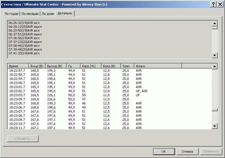

график - это вам в раздел funny: http://rapidshare.com/files/10266800/UPSrg.rar
однако, насколько оперативно... более того - оно работает! =)
Запустил, поигрался пару минут, полюбовался и понял несколько вещей:
1. И тАк неплохо, но хотелось прежде всего не real-time график за определённый период, на основании данных статистики.
2. А также всё-таки - Экспорт, чтобы людям можно было показать, к примеру, что на НГ и крупные праздники - 175 вольт в сети - это вполне реальное явление. И экспорт графика (в графический файл). И экспорт статистики за выбранный период, с целью определить средние и граничные показатели (в текстовом формате).
3. Вот если бы оно ещё и настройки помнила...
4. Было бы хорошо сделать один график с двумя линиями - вход/выход. Наличие 3-го графика сомнительно, хотя его модно отключать, и при работе лот батарей понаблюдать всё-таки интересно. Но большую часть времени наблюдать прямую линию всё же не прикольно. =)
5. И почему бы не сделать вызов UPSrg.exe из пункта меню значка в трее. Всё-в-одном, так сказать.

1. если, Вы, внимательно изучали UPSrg, то по ней видно, тот максимум, что может дать график это 100 отсчетов (удобно читаемых пользователем), это 1,6мин при скорости обновления раз в секунду. поэтому я думаю, графики это безперспективно, поэтому они идут отдельно (поиграешься и забудешь)

v3.0 alpha 2.4
- теперь UI работает под w2k
- ускорена загрузка raw данных во вкладки Детально
http://rapidshare.com/files/10652846/ipponups3a24.zip

240. AgeNT[+], 20.01.2007 14:18
Купил ещё 2 ибп - модели 800 и 600.
Однозначно - гудят ещё тише чем моя первая 800-ка (перепробовал все три модели). Т.е. ну ещё менее заметно.
Писк какой-то немного другой тональности.
600-ка оказалась только с одной лампочкой, что немного удивило...
Хотя по габаритам эти модели абсолютно одинаковы.
И ещё, у новой 800-й модели зелёная лампочка теперь слева.
Из любопытства подключил 600-ку вместо 800-ки к компу.
(перед этим заряжал, напряжение на батареии 600-ки после 12 часов зарядки - 13,4 вольт.)
Смотрю в прогу, и что я вижу - нагрузка ещё меньше чем при модели 800 (45% - 270VA - 190ВТ против 52% - 416VA - 294BT). Как такое возможно???
Подключил новую 800-ку, так прога выдала следущее: 39% - 312VA - 220BT.
(кстати, каждый раз я выбирал нужную модель ибп из списка; нагрузка каждый раз была одинакова)
Все заметили разницу: 39% и 52% ?
Это что ж получается, уровень нагрузки зависит и от "износа" батарей?
Смотрю в статистику по новой модели, и дальше недоумеваю - Вход / Выход - теперь почти всё время одинаково, если и изменяется разность значений - то незначительно, до полувольта. Причём иногда выход на мгновение может показываться даже больше входа. (см аттач)
Ах, да теперь показывает частоту (на выходе?) - 49,9... это не сильно страшно?
К сообщению приложены файлы: 1.gif

242. AgeNT[+], 20.01.2007 20:28
жлобство это всё...
Походу подсчитал, что у меня время работы при AVR составляет 8% времени...
За почти пять суток работы - 379 срабатываний.

274. AgeNT[+], 14.03.2007 12:42
AlexeyI
Программа не учитывает количество переходов на батарею (точнее не показывает на вкладке Детально в верхней части, где можно было бы узнать ещё и время перехода), когда напряжение на входе снижается ниже 162-165 вольт (по флагам вроде учитывает, но это только в общей статистике). Не думал, что такое возможно, но... было, даж скриншоты сделал (см. скриншоты, 11/03/2007).
К сообщению приложены файлы: 1.gif, 2.gif, 3.gif
275. AlexeyI, 14.03.2007 18:04
AgeNT[+]
Кол-во переходов на батарею, можно посмотореть на календаре (второй параметр)
...ну у Вас и статистика...

276. AgeNT[+], 14.03.2007 20:21
AlexeyI
а почему на вкладке "Детально" в верхней части не показывается? очень хотелось бы и такое..
увы... видимо не зря у меня дома почти вся техника уже от упсов питается... остался холодильник и стиралка...
а 165 вольт - это вообще первый раз такое...
Хотя официально проблема конечно существует:
http://www.kiev2000.com/news/view.asp?Id=191665&Part=8
Добавление от 15.03.2007 00:05:
Ну, и ещё из пожеланий (что ещё хотелось бы увидеть в программе):
- просмотр граничных значений вход/выход/нагрузка/вольтаж_батареи - за сутки/за всё время;
- разделение статистики AVR на два количественных показателя - кол-во срабатываний при превышении на входе и при понижении - для построения процентного соотношения "каких событий больше?"
- график значений (диаграмма на основании уже накопленной программой статистики) вход/выход/нагрузка/вольтаж_батареи (самое интересное - первое значение) за произвольный отрезок времени (или за сутки);
- хотя бы экспорт в что-нибудь читаемое и оч.желательно поддающееся импорту в EXCEL.
Та программа для построения графиков, что уже выкладывалась - она, увы, умеет работать только в реальном времени....

AgeNT[+]
Пока фиксы за стабильность
Что касается, экспорта, эта кнопка давно есть во вкладки 'Детально'. У Вас, судя по скриншотам очень, очень старая версия
