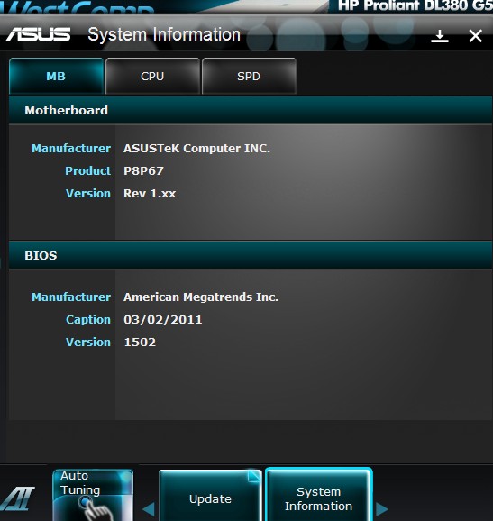

21. DoubleDragon, 24.04.2011 12:25
И еще:
Покупалась как rev 3.0 и везде такие наклеечки и все такое, а также БИОС на сайте 1401. А у меня (см вложение)
К сообщению приложены файлы: 1.jpg, 547x578, 50Кb

23. DoubleDragon, 24.04.2011 13:41
Установить САТа провода в плату когда все установлено в корпусе почти не реально - очень неудобно стоят и перерываются видеокартой
Ну это только для маленьких корпусов, куда видяха на 270 мм не входит. Это как у меня (я видяху брал на 230 мм)

24. Elektrik_84, 24.04.2011 17:58
DoubleDragon
И еще:
вот здесь:
http://event.asus.com/2011/mb/Identify_unaffected_SATA_port/
есть программа для верификации ревизии чипсета. Плюс CPU-Z 1.57 показывает ревизию.

26. Smoke_R, 26.04.2011 08:36
владельцы плат Asus P67 с новой ревицией B3 отзовитесь!
взял плату P8P67, на коробке стоит логотип B3, а на плате нет стикера описанного здесь (http://event.asus.com/2011/mb/Identify_B3_Motherboards/) , а так же на плате написано Rev. 1.02
подскажите какая Rev. указана на Ваших платах, ответ надо знать до сегодняшнего обеда, т.к. иду менять
27. DoubleDragon, 26.04.2011 20:11
У меня на плате 1,02, а на коробке написано что третья ревизия.
Как сказал тов. Elektrik_84, потсом выше - скачай прогу и проверь.

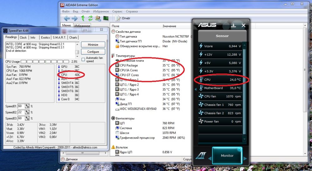

86-88 градусов слишком много.....где то я читал, что биос может неправильно показывать t (посмотрите на форуме сайта overlockers.ru либо на форуме асуса). либо кулер неправильно установлен.

Сейчас у себя посмотрел (Р8Р67 + i7 2600), в БИОСе температура минут через пять доходит до 63о, а в Винде под 100% нагрузкой доходит до 83о. Как-то раньше на это внимания не обращал. Без нагрузки держится в районе 37-38о.
З.Ы. i7 860 был явно холоднее.

WiNzOr
На ощупь радиатор кулера еле тёплый процессор и подложка с другой стороны такие-же.
Вообще да, если бы там было реально 86 градусов, то скорее всего кулер пощупать бы особо неудалось...

Поискал по буржуйским форумам. Очень многие говорят что в биосе действительно с большой погрешностью отображается температура. Также некоторые говорят что при открытом окне биоса не работают power-saving режимы, и поэтому процессор может нагреваться сильнее. Видимо эти два эффекта и прибавляют градусы.
Но вообще я ни разу не видел чтобы кто-нибудь заявлял температуры выше 80 градусов...
Elektrik_84
А у вас тоже P8P67 REV 3.1?
Добавление от 21.06.2011 23:12:
Также вот FAQ с overclockers.ru:
http://forums.overclockers.ru/viewtopic.php?f=1&t=386069
Q. После прошивки BIOS 1253 плата стала отображать повышенные значения температур. Соответствуют ли они действительности и что делать?
A. Действительно значения немного завышены. Необходимо осуществлять мониторинг другими средствами.
Попробуйте замерить какой-нибудь программкой из виндовса.....
может еще свою лепту вносит графический BIOS?

Вот например тут пользователь говорит что программка RealTemp показывает ему совершенно другие температуры:
http://www.xtremesystems.org/forums/showthread.php?2…oblems-on-a-P8P67
Вот собственно программка:
http://www.techpowerup.com/downloads/1872/Real_Temp_3.60.html
Попробуйте, сравните...
104. Elektrik_84, 22.06.2011 00:53
Nikarus
эта лепта врятли решающая
Градус к градусу - БИОСу высокая температура
по сравнению с CoreTemp никакой разницы за исключением того, что Real Temp мой процессор не знаком .
На следующей неделе возьму у знакомого инфракрасный термометр, попробую снять температуру радиатора проца при работе в БИОСе.
105. Nikarus, 22.06.2011 09:14
Elektrik_84
Ого, да это был бы лучший вариант - сразу бы поставил точку в вопросе
106. Elektrik_84, 22.06.2011 16:30
Nikarus
точку скорее всего нет, т.к. я смогу померить температуру радиатора, а встроенный датчик показывает Т кристалла. Если честно, то мне больше интересна Т чипсета, по датчику под 40, а на ощупь горячее.
Ладно, когда возьму, тогда и посмотрю.

Скачал SpeedFan 4.43. По ядрам как Core Temp показывает, но вот значения CPU -60o смущает

174. Elektrik_84, 07.07.2011 01:09
Elektrik_84
ну вот, взял. Посмотрел в БИОСе: по датчику 56о, на термометре 30о. В Винде - датчик 34о, термометр - 28о. Под LinX датчик - 78о, термометр - 35о.
Радиатор чипсета и МОСФЕТов: температура в БИОСе и Винде практически не меняется (чипсет - 36о, МОСФЕТы - 26-27о), а под LinX'ом растет на пять-шесть градусов. Гонял недолго, минут пять.
Спросил у знакомого, продает мамки Интел. В БИОСЕ температура тоже около 60-65о.
Для себя сделал вывод что боксовый пропеллер надо менять на что-то более серьезное.
175. pvd, 07.07.2011 01:23
Elektrik_84
МОСФЕТы - 26-27о
Вот, скажите, чего им гореть то при такой температуре?
Могу предположить, что иногда, при некоторых обстоятельствах, все-таки возникает этот нагрев с задней стороны платы (то что на P8Z68 стоит радиатор наводит на мысли, да к тому же у человека он нехило греется). Вы где мерили? Вдруг если сзади померить как-то будут совсем другие результаты?

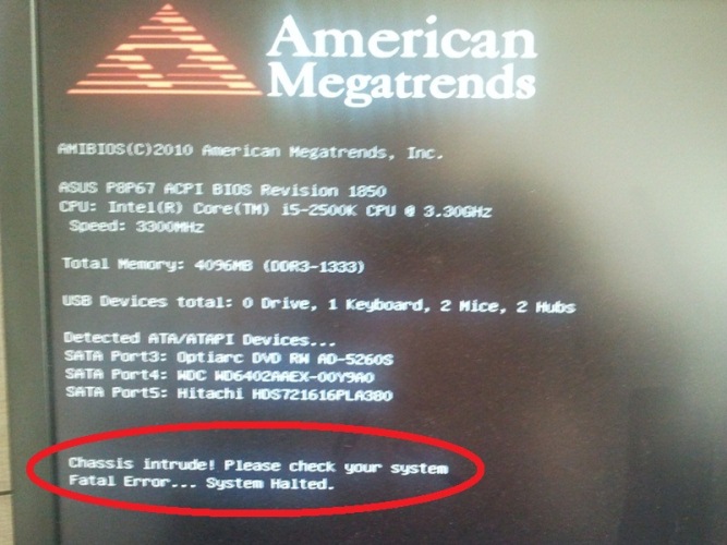

207. Дёнчик, 12.07.2011 08:59
Доброго времени суток!
Сегодня при загрузке компа выпрыгнуло сие какашко! Материнка P8P67 rev.3.0 BIOS прошит последний - 1850
Что сие такое может быть? (Ошибка во вложении)
К сообщению приложены файлы: 1.jpg, 667x500, 99Кb
208. m1a1, 12.07.2011 09:33
Не думаю, что забавный радитор с обратной стороны материнской платы сильно изменит ситуацию если она имеет место быть.
Добавление от 12.07.2011 09:35:
Дёнчик:
Датчик вторжения (света), отключи в биосе, либо на материнской плате -перемычкой или просто закрой полностью корпус. Обычно такие вещи на серверные материнские платы лепят, зачем здесь - хз.
209. WiNzOr, 12.07.2011 10:17
Дёнчик
Датчик вторжения (света)...
Ох ни... себе, датчики света лепят , хорошо что у меня свет падает на закрытую часть системника, а то боковая крышка постоянно снята

1) Итак купил P8P67, ревизия 3.0 но в биосе пишет rev. 1.2 это нормально?
2) На купленной биос 15xx, уже есть 17xx (из stable). Имеет смысл обновлятся?
3) Если да, то как лучше?
4) В какой версии биоса сабжевая карта перестала врать о показаниях температуры?
262. Kuningas, 28.07.2011 03:31
xdru
Когда я официально покупаю продукт известной и вроде как уважаемой компании я хочу получить уважение с ее стороны.
Асус продает не уважение, а железо )
263. RU$L, 28.07.2011 07:23
xdru
ревизия 3.0 - это вероятно имели в виду ревизия чипсета B3

наверное. На наклейке было написано new revision 3.0 B3, видимо чтобы окончательно поверили что это новая ревизия

322. Elektrik_84, 15.08.2011 16:46
Maza11
в БИОСЕ температура проца 45-48 градусов, в винде из утилиты AI Suite 34-35 показывает, кому верить?
все нормально, в БИОСе температура выше, т.к. не работают энергосберегающие функции CPU. Это уже было здесь на форуме.
323. Maza11, 16.08.2011 11:56
Elektrik_84:
Maza11
спасибо успокоили, а то я как увидел сразу 50 градусов температуру, подумал что плохо кулер поставил, чуть снимать его не стал.

Я обновляю через утилиту ASUS AI Suite, там все просто.

375. juk_floyd, 08.09.2011 00:33

448. PashaRR, 07.10.2011 13:54
один 3pin, другой 4pin
449. Sh@rQ, 07.10.2011 15:12
Ну то должно вроде бы определять. Мой noname кулер определило и показывает. Не регулирует, правда
450. Elektrik_84, 08.10.2011 00:34
Sh@rQ
почему? Посмотрел у себя, регулирует
300x191, 12.6Kb (http://savepic.su/251145.htm)
слева под нагрузкой, справа (копия экрана в Paint'е) без нагрузки.

458. Bogus, 13.10.2011 15:59
Привет всем!
Прочитал ветку но не уведел своей проблемы.
Конфигурация: 2500k (не разгонялся), мать rev 3.1 (биос не обновлял), оперативка 2*4 Kingston ValueRAM, винты WD 750 Black SATA и 1000 SATA (не сата3).
Проблема: после недели нормальной работы комп стал неожиданно выключаться, при нажатии кнопки power запускает на долю секунды (запускаются и продолжают крутиться по инерции все куллеры в корпусе, мигает подсветка в момент нажатия кнопки) и вырубается, через секунду опять старт и отключение и так пока не выключить с БП.

Вот ещё вопрос знающим людям, какой программе верить? СпидФан вообще высший пилотаж выдает:
К сообщению приложены файлы: 1.jpg, 1000x549, 107Кb

627. ВОЖДЬ, 19.12.2011 17:17
Плата P8P67 B3 (REV 3,1) Температура 60 градусов что в простое , что под нагрузкой. Это нормально или глюк ?
628. Elektrik_84, 20.12.2011 00:54
ВОЖДЬ
это в Винде?
У меня в простое +38, в Linx'е и до 90 доходит. Кулер боксовый.
629. WiNzOr, 20.12.2011 09:50
ВОЖДЬ
Скорее всего глюк мониторинга, чем смотрите то, датчики этой платы сейчас корректно наверно только AIDA 64 воспринимает? А что BIOS говорит про это дело?
У меня по данным AIDA 64 1.85/2.00 температура CPU в простое 30-32 гр., ядер 1-4 34-38, кулер боксовый, режим Silent 1300 +-30rpm (i5 2500). Под нагрузом в 85-95% температура ядер сильно растёт где-то до 65-70, проц еле нагрел до 45, сколько терпения хватило, даже незнаю почему такая огромная разница между тем-рой на крышке и ядер. Или может датчик на крышке врёт, не спалю ли проц если ядра к примеру до 80-90 накалятся, есть у кого-то мнения по этому поводу?
630. ВОЖДЬ, 20.12.2011 10:10
Спасибо за внимание Все оказалось в норме. Был глюк мониторинга. Протестил другой программой и все встало на свои места! В простое 28- под нагрузкой 45. Проц I5-2500K под нагрузкой выше 47 не поднимается. Кулер ZALNAN CNPS 10X EXTRIM.
