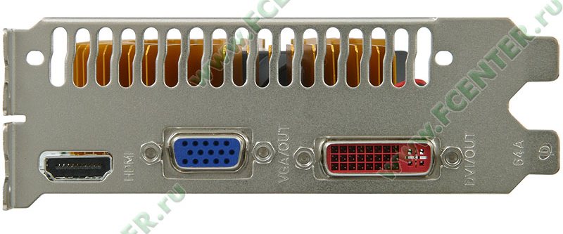

| 24. Techred, 18.01.2008 21:33 |
| Grobik Видеокарта PCI-E 512МБ Palit GeForce 8600 GTS Super (GeForce 8600 GTS, DDR3, D-Sub, DVI, HDMI) http://www.fcenter.ru/goodsimages/115227_L.jpg Телек.... непомню. Павел 11111 Круто. Так просто? |
| 25. Techred, 18.01.2008 21:36 |
| Вот попа карты К сообщению приложены файлы: 1.jpg, 800x333, 54Кb |

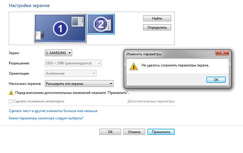

| подключаю плазму с разрешением 1360*768 вторым монитором в режиме "duplicate" к видяхе ATI Radeon HD 5450. Через переходник DVI-HDMI. Основной моник работает в full HD. И изображение на плазме просто отстойное (не родное), т.к. в этом режиме почему-то оба монитора работают на каком-то одном определенном разрешении. Либо на 1360*768, либо на 1920*1080. Можно как-то заставить каждый монитор в своем родном разрешении? |

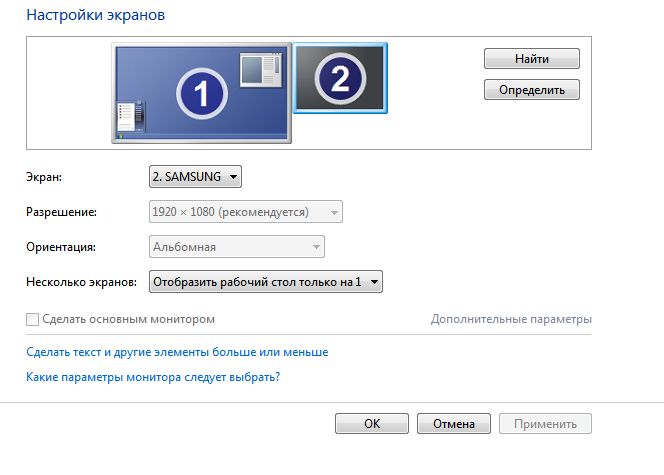

| 405. puzik, 22.03.2011 11:54 |
цитата: в каталисте я нашел режим с названием "duplicate". Это не оно? |
| 406. Dmitry_Th, 22.03.2011 12:33 |
цитата: похоже, что оно. |
| 407. puzik, 22.03.2011 21:08 |
цитата:ну вот и не понятно, что же нужно сделать, чтоб и тот и другой мониторы работали в родном разрешении... |
| 408. Dmitry_Th, 22.03.2011 21:11 |
цитата: отключить клонирование |
| 409. puzik, 22.03.2011 21:41 |
цитата:просто отключить нельзя. нужно что-то выбрать из того, что на картинке. а для того, что мне нужно, подходит по смыслу как раз только дублирование. К сообщению приложены файлы: 1.jpg, 1192x539, 41Кb |
| 410. Dmitry_Th, 22.03.2011 21:44 |
цитата: расширить - каждый будет независимо работать |
| 411. puzik, 22.03.2011 22:52 |
цитата:это да. но на втором нет ни ярлыков, ни панели задач, ни меню "Пуск". Зачем нужен второй экран в таком виде? Мне второй экран нужен, чтобы пользоваться на телеке компом за беспроводной клавой не вставая с дивана. |

| жмете win+P К сообщению приложены файлы: 1.jpg, 736x216, 40Кb |

| 588. максим михалев, 19.11.2011 23:11 |
приветLOOKING.разобрались в чем дело.оказывается видяха GeForce не может одновременно давать аналоговый и цифровой сигнал. подключили монитор через DVI а телек через HDMI. работают одновременно без проблем. тебе огромное спасибо за помощь ![]() |

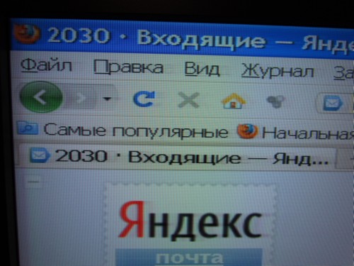

| родное разрешение ТВ = 1366х768 картинки: - D-SUB = сигнал 1024х768 = легкие тени, но все четко - HDMI = сигнал 1360х768 = ужас какой-то! почему? |

| kujaska Надо использовать разрешение 1366х768 по HDMI. У моего пиона тоже 1366х768, через мой HTPC прошло несколько карт ATI (сейчас 5450), никогда не было проблем с разрешением. |
| 721. suspect, 17.01.2011 21:05 |
| Другая версия дров, другой кабель, другой hdmi порт пробовали? |
| 722. kujaska, 18.01.2011 23:39 |
| нету в драйвере размера 1366, только 1360х768... может, очепятка в конкретной версии?! скажите как кабель влияет на четкость цифрового сигнала? аналоговый той же длины - 10 метров - и лучше?.. другого порта на карте нет 8( другой карты тожа |
| 723. miknich, 19.01.2011 05:12 |
| kujaska Дело не в видеокарте. Телек кривой. Поковыряйте-поспрашайте в этой теме FAQ = LCD телевизоры фирмы Panasonic (http://forum.ixbt.com/topic.cgi?id=62:11475) |

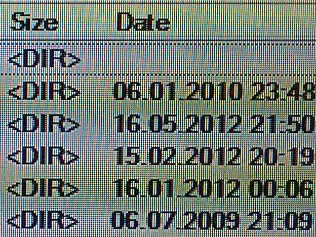

| У меня похожая фигня. VGA 1920x1080 - всё отлично. HDMI 1920x1080 - жуткий перешарп, цвета не очень, контуры вокруг букв. Конфиг в инфе. Кабель 5 метров нонейм, с него начать? |
| 725. Iceberge, 25.05.2012 12:29 |
| SPN масштабирование в каталисте проверь, должно быть выключено |
| 726. Baltic, 25.05.2012 13:07 |
| Це не масштабирование, а телек включен на приём RGB (HDMI вход в режиме РС). Для видеопросмотра отлично, для работы с Рабочим столом не годится. Я лично так и переключаю: кино - РС (RGB), раб.стол - Игры (YCbCr). |
| 727. SPN, 25.05.2012 14:38 |
| Baltic Да, я эту настройку уже вертел до этого. В драйверах два значения для RGB и два для YCbCr. Как ни меняй, мягкости как по VGA не получается добиться. Ну правда надо сказать, у меня не такой ужас, как у автора темы Фотки прикладываю, но не уверен, что поможет. 128-килобайтный лимит картинок запарил :/VGA http://forum.ixbt.com/post.cgi?id=attach:10:58332:12:1 (640x456, 97,6Kb) HDMI http://forum.ixbt.com/post.cgi?id=attach:10:58332:12:2 (640x480, 105,2Kb) К сообщению приложены файлы: 1.jpg, 640x456, 98Кb, 2.jpg, 640x480, 105Кb |
| 728. Baltic, 25.05.2012 14:42 |
| В драйвере пусть RGB 0-255 стоит, там по барабану. Я про ТВ говорю, там для HDMI входа надо выбрать что-то отличное от РС. |
| 729. SPN, 25.05.2012 14:48 |
| Baltic PC в ТВ это VGA. HDMI (1) для HDMI. Если мы про выбор источника сигнала говорим в меню. Начал рыться по другим меню. Нашёл Sharpness. Стояло 5 из 30. Уменьшение до 3 даёт сразу резко положительный (субъективно ) результат. По цветам вроде ещё вчера подстроил до приемлемого уровня. |
