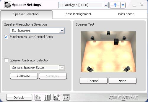

ясное дело, что в "speakers settings", только нет там "digital output only" (см. скриншот). До Audigi4 у меня стояла Audigi SB0090 и все по "цифре" работало нормально.
Еще когда увидел эту Audigi4 закралось какое-то нехорошее предчувствие - какаято она "куцая" на вид по сравнению с первой Audigy. Но "digital I/O" разъем как-то успокоил.
Теперь вот еще фраза из спецификации на сайта Сreative: Цифровой вход/выход (для стерео SPDIF выходы на цифровой интерфейсный модуль**). Неужели выдает только стерео по цифре?
К сообщению приложены файлы: 1.jpg

Почему недоступен пункт Calibrate Speakers ?
Почему слетает галочка при перезагрузке компа Enable Bit Accurate Playback ?
спаибо за ответы

А почему не катят, или у тя стоят студийные мониторы что ты чувствуешь разницу?

Аudigy4 oem sb0610 - как подключить акустику 5.1? В какие гнезда (цвет) подключить фронт, тыл, саб+центр?

Как подключить и настроить акустиукe 5.1 Sven 415 к Аudigy4 oem sb0610? Драйвер последний с оф. сайта.
Подключил, настроил в консоле на 5.1 - нет звука в центральной колонке.

Удалось ли кому полностью поставить данную звуковую карту со всем ПО на Windows Seven (vista)?
Хотелось бы запустить то ПО что указано на прикрепленном скрине? но в основном интересуют 2 программки от звуковой карты (Speaker Calibration и EAX Console)!
189x176, 23,2Kb
P.S> Звук работает, но когда пытаюсь запустить одно из приложений (например speaker colibration) то выскакиевает след.
468x163, 21,7Kb
так нужна вот эта вещь EAX Console она выкидывает след. ошибку
482x181, 23,9Kb
К сообщению приложены файлы: 1.jpg, 2.jpg, 3.jpg
320. OmegaX, 20.02.2009 00:12
DeathMan2k4
Нет, увы это невозможно. Работает только EAX Console. Можете смело удалить остальные приложения - они работать не будут.
