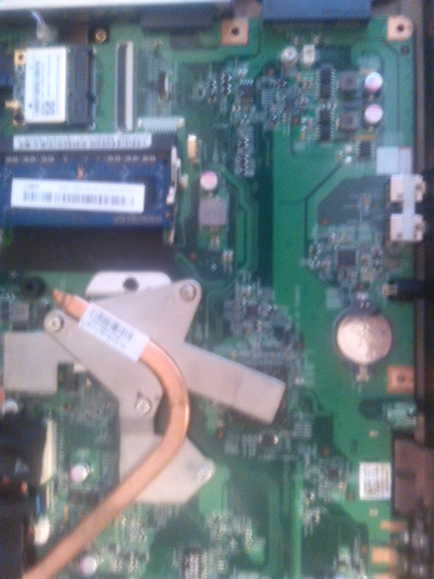

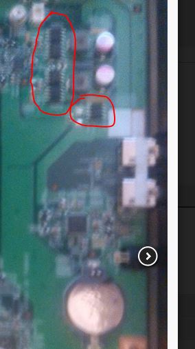

где же найти этот eeprom на матери? где копать??
Добавление от 10.03.2011 15:40:
и какие лапки коротить?
44. aao62, 10.03.2011 22:46
ruslan16rus
Посмотри по номеру микросхемы, что то тип 24С04, последняя цифра может быть другая.
Всего 8 ножек, по 4 с каждой стороны. В твоем буке кажется где то около планок памяти, но точно не уверен. Поищи сам. Ножки перемыкать те же что и в 110L. А вообще можешь по экспериментировать. Я пробовал разные варианты, главное не перемыкай две ноги с одной стороны, а так как я понял из их инструкции сжечь eeprom не просто. Там по ссылке есть инструкция в PDF формате. Мне что бы добраться до eeprom, в D610 пришлось выломать кусочек несущей рамки. Так что смотри внимательно. Удачи!
С Уважением,
aao62.

76. aleksandranti, 15.03.2011 20:51
aao62 да Большущее спасибо.В этом ноуте стоит чип (24u04) и
нужно перемыкать 3 и 6 ножки во время начала загрузки на
5 сек. Так что мануал нужный и я думаю поможет многим !!!
Знание сила.Уважуха!!!

А как их удалить? Коротить при старте ноги 24С02?
88. aleksandranti, 23.03.2011 17:39
Скорее всего да. Воспользуйся советом aao62 от 13.03.2011 16:57 на 2стр.
Он давал мне ссылки. Я перемыкал скрепкой согнув её полукольцом. Лучше
вдвоём. Oдин включает, другой замыкает.Смотри PDF 30 стр.Удачи !!!

Понятно.Скорее всего стоит не заводской пароль.Нужно искать на
материнке chip (24u04) и закорачивать выоды Я думаю иначе его
не снять. Оставь E-mail: вышлю инструкцию и посмотри 2ю стр.

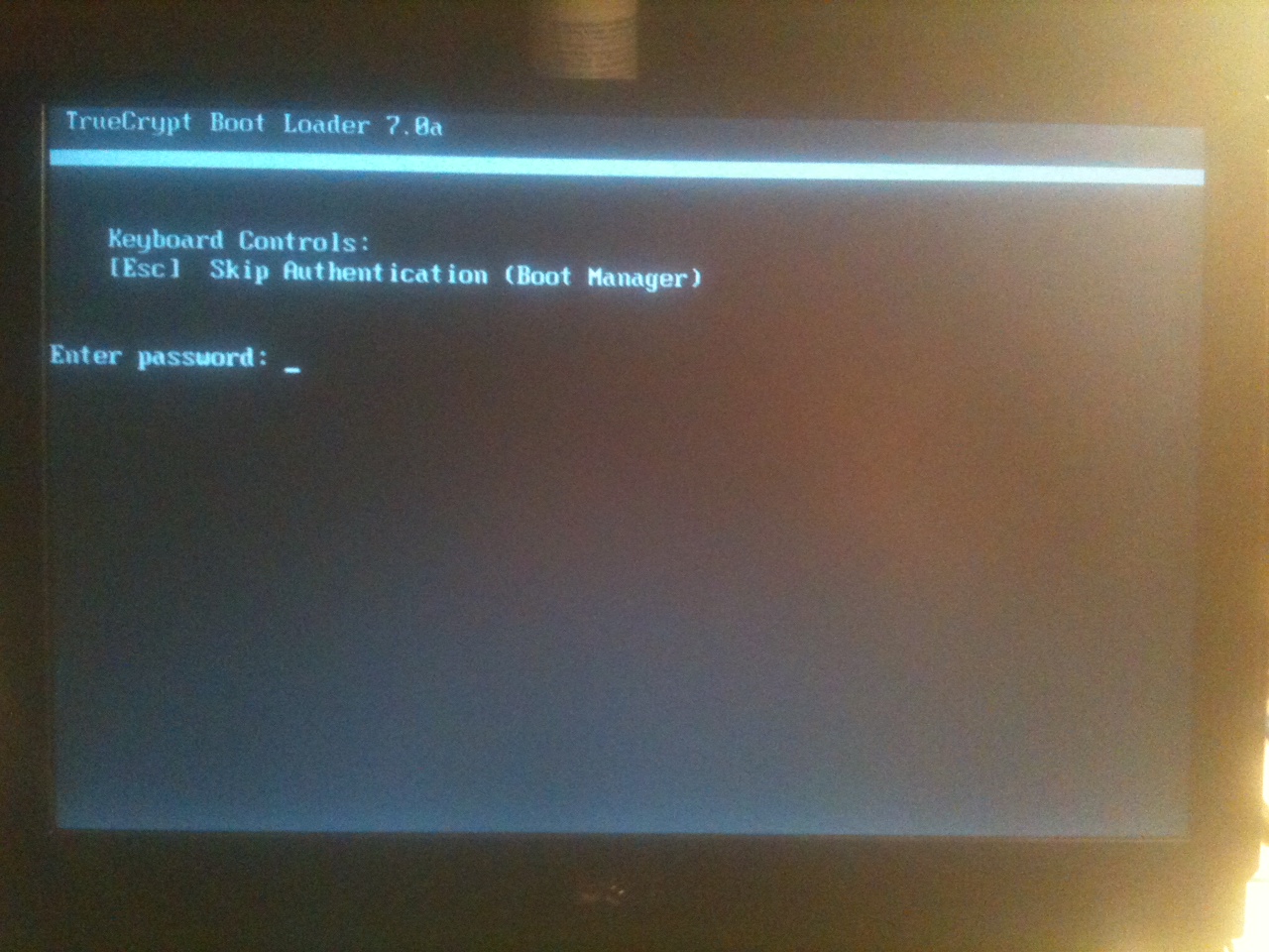

640. OPeX, 07.04.2012 09:25
Родственники принесли ноутбук, и ни чего конкретного не могут сказать! Говорят что дочка что то с ним натворила что теперь не включается! Я с таким не когда не сталкивался!
Можете ли вы мне помочь?
Вытаскивание батарейки биоса не помогло.
Сервис код вводить не вижу куда, просто при нажатии Enter пишет ошибка пароля. После трёх раз нажатия Enter выключается!
Вот что он пишет
(This computer system, #6NJK8M1-595B, is protected by a password authentication system. You cannot access the data on this computer without the correct password.
Please type in the system or administrator password and press.)
641. OPeX, 07.04.2012 09:47
Вот фото забыл!

647. OPeX, 08.04.2012 18:15
Не могу ни как найти 24C02, Где бы схему мамки найти!

687. Megogalych, 06.05.2012 11:59
Запоролен inspirion 1525 версия BIOS rev. A11 как я понял что пароль уровня админ т.к. F2 и F12 не вызываемы, приглашает ввести пароль.
на крышке снизу: service tage 3K10M3J
express service code 77-413-787-83
Информация с экрана ввода пароля:
This computer system, bios #3K10M3J-595B, is protected by a password authentication system. You cannot access the data on this computer without the correct password.
Please type in the system or administrator password and press <Enter>.
Утилита dell.exe (13.5 Кб) напару с каким-то файлом dell.c (9.48 Кб) на ввод 3K10M3J-595B выдает мастер пароль ohdgi2k1 Ввожу сей пароль в биосе, в ответ invalid password please enter to retry Так три раза и ноутбук просто отключается!!!
Вторая утилита DELL.exe (5.50 Кб что странно меньше предидущей по размеру) выдает тот мастер пароль.
Вобщем борода какая-то нарисовалась, по инету находил людей с такми же ноутами эти же утилиты (даже пробывал их теги проверить в этих утилях всё совпадает) всё пучком у них, а тут....
Пробывал даже через PCMCIA усб клаву подцепить, таже хня.
Я в тупике что ещё можно придумать? не уж то это то о чём evserv запостил?
Надеюсь на помощь, сам уже пожалуй не разберсуь!!!
Подскажите где на это модели EEPROM находится?
andrei666_84 см. подойдёт azx801wf

691. Dzian, 07.05.2012 19:27
Доброго времени суток! Требуется помощь в снятии пароля Dell Vostro - 3300. Servise Tag-51723N1. Express Servise-10956233197.
Заранее спасибо!
692. vetalmaestro, 07.05.2012 20:14
Помогите, пожалуйста паролем для inspire #2pq1sj1-595b Express Service - 5908972717. Заранее огромное спасибо!
693. Megogalych, 07.05.2012 20:32
Dzian вроде после 51723N1 должно быть ещё -ХХХХ это и есть полный Servise Tag. Что в биосе написано запости на приглашения ввести пароль например у меня This computer system, bios #3K10M3J-595B, is protected by a password authentication system. You cannot access the data on this computer without the correct password. Вот то что жирным надо знать.
Kp_dim
Aceprof
И у меня почему у нас пароли не проходят? Уважаемый your_majesty может ты поможешь паролями?
Добавление от 07.05.2012 20:47:
vetalmaestro
Если я не ошибся что 2pq1sj1-595b это 2PQ1SJ1-595B т.к. регистр важен! Посмотри пароль должен быть: 4dipr9tx
694. Dzian, 07.05.2012 20:53
Megogalych
Dzian вроде после 51723N1 должно быть ещё -ХХХ это и есть полный Servise Tag. Что в биосе написано запости на приглашения ввести пароль например у меня This computer system, bios #3K10M3J-595B, is protected by a password authentication system. You cannot access the data on this computer without the correct password. Вот то что жирным надо знать
К сожалению этой части кода нет (-xxx), просто не указан. Bios - award, начинает грузиться, на F2 и F12 не реагирует - выскакивает окно - Enter Password.
695. vetalmaestro, 07.05.2012 21:17
Megogalych
Величайшее спасибо за быстрое реагирование! Пароль действительно сдвинул систему с места! Однако, после его ввода, на экране возникает следующее
180x135, 3.7Kb
180x135, 4.8Kb
На Enter реакции нет, после зелёных символов - курсор и строка вводибельна.
Что может быть?
696. Megogalych, 07.05.2012 22:13
Dzian
После трёх неверных вводов пароля есть номер ошибки или просто выключается ноутбук?
vetalmaestro
Тот пароль что я дал, это сервисный, проблем с ним быть не должно.
Ноут запаролен умышлено или по какой-то др. причине внезапно и сам например при вкл.?
Я знаю что возможны случаи срабатывания защиты паролем по причине возникновения ошибок с железом или внутриних ошибок прошивки ноута.
Больше похоже на то что биос слетел, не полностью.
697. vetalmaestro, 07.05.2012 22:39
Ноут работал, ни с того ни с сего взял и начал баловаться. Действительно, похоже на биос. Спасибо за помощь, буду дальше разбираться!

Добавление от 14.10.2012 19:11:
Есть еще один интересный вопрос касательно n7110.
Я его расковырял, но не нашел на материнке ни намека на cmos или eeprom, зато нашел несколько spi-flash различного обьема...
Может кто то подскажет, можно ли снимать пароли путем очистки\перезаписи одной из этих флэшек, и если да, то какой именно?
Документация в сети по этим ноутам скудная (pdf (http://mycomp.su/arh/shemy/QUANTA/QUANTA%20V03A%20DIS_UMA_www.mycomp.su-.pdf) ) , да и разобраться в ней человеку без опыта - проблема, чего стоят одни сокращения...
