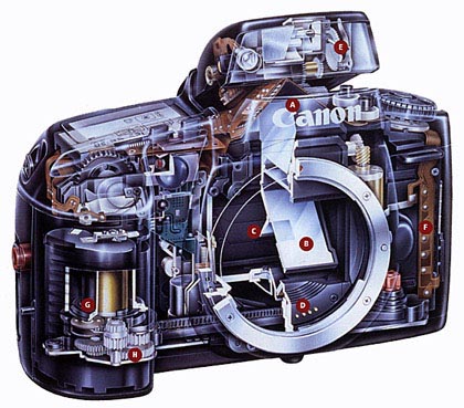

http://forum.ixbt.com/post.cgi?id=attach:20:16703:62:1 (420x369, 76,3Kb)
A Видоискатель, пентапризма
B Отражающее зеркало с центральной полупрозрачной областью, которая позволяет свету проходить к ...
C ... суб-зеркалу, которое отражает свет вниз к датчику автофокуса, который находится в основании камеры
D Золотые контакты электронного крепления объектива
E Привод зуммируемой головки встроенной вспышки
F Гибкие электросоединения (все коричневые области)
G Батарейный отсек
H Механизм протяжки плёнки
примерно тоже самое и у DSLR

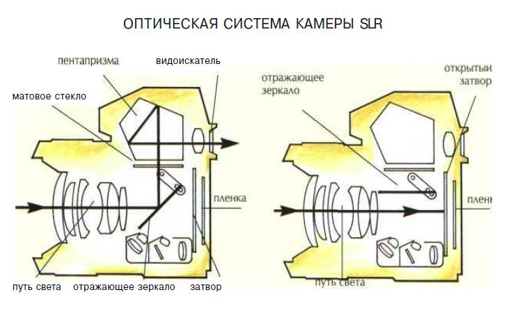

240x180, 8,0Kb
Добавление от 29.08.2005 11:50:
пентапризма тут
К сообщению приложены файлы: 1.jpg, 240x180, 8Кb

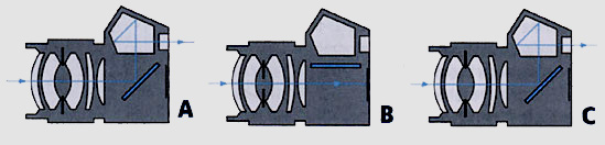

Одно замечание - может это и так очевидно, но нигде явно не сказано, что в момент получения снимка (экспозиции)
зеркало поднимается и тогда свет идет не в видоискатель через пентапризму, а непосредственно на матрицу, которая
расположена сразу за зеркалом.
Отсюда сразу становятся понятными предназначение зеркала, почему в момент экспозиции в видоискатель ничего
не видно, и значения выражений типа "хлопок зеркала" (звук, производимый быстрым поднятием зеркала вверх и его опусканием после короткой экспозиции), "преподъем зеркала" и т.д.
Вот тут приложил соответствующую картинку, выдранную из книжки Ли Фроста "фотография: вопросы и ответы"
К сообщению приложены файлы: 1.jpg, 734x450, 39Кb

Вот еще ссылка, как устроена (D)SLR. (http://www.canon.com/technology/d35mm/index.html)
Полезно также ткнуть в кнопку :"A Look at the Basics".

Я там на Кэнон ссылку присылал - рекомендую, показано, где датчики экспозамера располагаются.
