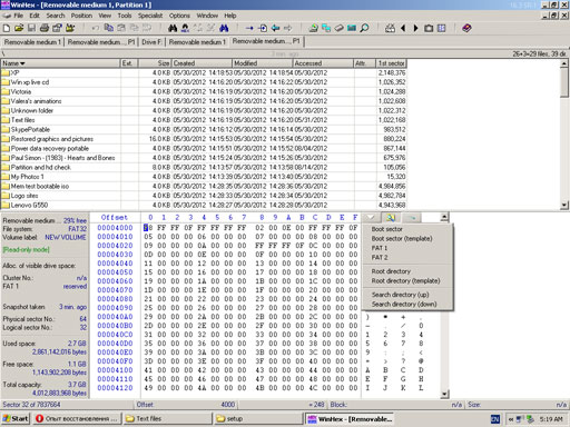

1. Сделать с карты image file (с помощью R-Studio, WinHex и т.п.) и сканить файл программами для Photo recovery (их много разных существует).
Начал делать image file с помощью WinHex - на мой взгляд делает довольно долго : за сутки скопировано ок. 150тыс секторов ( что составлает 2% от 4Гб флешки ). При таких темпах осталось еще два с половиной месяца. И прерывать жалко ( уже после запуска процесса скачал GetDataBack, но хотел им пройтись по образу ). Предыстория : по возвращении из поездки ( до последнего в фотоаппарате флешка была ОК ) вставил в картридер, все определилось нормально, стал копировать. Почти сразу же высветилась ошибка чтения и после этого ни один файл больше не копируется. Названия папок в корневой директории видны, первое время даже открывались и были видны файлы фотографий. Карточка Трансцендент, 4Гб. Тоже хотелось бы не потерять инфу - побывал в трех странах, второй раз там не оказаться

410. AlexRaz, 15.08.2012 18:37
zik12
Как это сделать? Хотя там должны быть только jpeg-файлы.
В WinHex в меню Tools выбрать Open Disk, затем открыть его раздел, - то есть из списка Logical Drive Letters. Далее перейти к началу Fat и посмотреть как её начало выглядит (см скрин приложеный к этому сообщению). Также не мешает открыть карту как физическое устройство (в меню опций открытия диска выбрать Physical Media) и посмотреть заполнена ли она сплошными нулями, или же чем то ещё.
К сообщению приложены файлы: 1.jpg, 512x384, 66Кb
