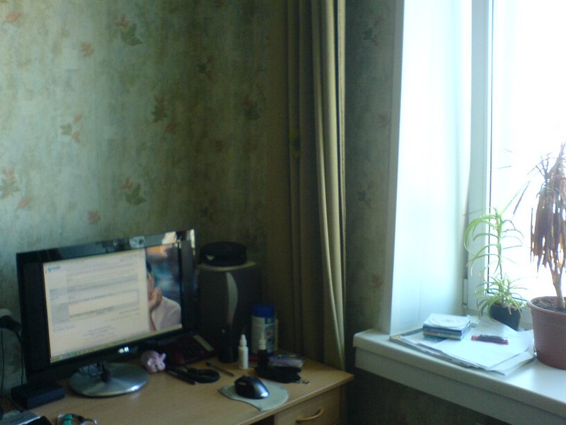

133. Walk_KIA, 22.04.2007 08:11
balearic chill
у меня тоже возле окна стоит. никакого дискомфорта
см. вложение
люстра на потолке и лампа на столе тоже не мешают абсолютно
кстати на работе у всех стоят матовые мониторы, у многих из них напротив окна и в них смотреть вообще невозможно - весь экран засвечивается и блестит, завешивают они все время окна жалюзи из-за этого

136. Ежовый Глаз, 23.04.2007 17:20
У Walk_KIA окно не ЗА моником, а сбоку и естественно, зеркалить окно он не будет. А у некоторых, в т.ч. и у меня окно строго сзади!!! И люстра тоже сзади. Тут совсем другое дело получается...
137. Talisman-X, 23.04.2007 18:25

138. Walk_KIA, 24.04.2007 08:20
Ежовый Глаз:
если посмотреть на мое фото из прошлого поста, то там видно что КОРПУС монитора глянцевый тоже и он все отражает, а вот на картине на экране это не сказывается
кстати не рекомендуется вроде как чтобы свет был из-за спины, лучше сбоку. кстати люстра, которая у меня висит тоже сбоку - отражалась в старом ЭЛТ мониторе, а в новом не отражается также и с лампой настольной
