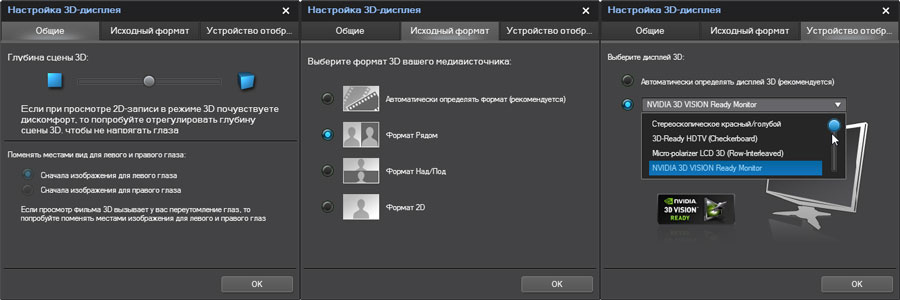

NVIDIA 3DTV Play Software Now Available, Bringing 3D Games, 3D Photos and Blu-ray 3D Movies to 3D HDTVs
http://pressroom.nvidia.com/easyir/customrel.do?easy…7&prid=676093

saigon
http://www.3dvisionlive.com/content/3dvision_channel/showcase3dv.html - уже несколько дней удивляюсь, как в оконном режиме работает 3D.
120. saigon, 22.10.2010 10:23
Mercoff:
saigon
Точно! Я вчера Сильверлайт скачал, а с драйвером протупил, только сейчас заработало, спасибо!
Ну, всё, теперь я хочу свой 3D видеоканал!

151. Mercoff, 22.12.2010 17:23
adf
Цель весьма простая - просмотр на аппаратуре к которй ничего кроме анаглифных очков пристроить невозможно.
В таком случае я бы на вашем месте поискал другой релиз
А бесплатные плееры этого ещё не умеют делать?
И тут же вопрос про PowerDVD 10 - он умеет корректно работать со стерео матроской?
матроску открывает, но стереоматроски у меня нету. Впрочем, думаю, откроет... Вот его настройки:
http://forum.ixbt.com/post.cgi?id=attach:29:32664:151:1 (900x300, 45,3Kb)
Но о программных плеерах я не очень-то в курсе, наверное, подскажут в прикладном ПО.
К сообщению приложены файлы: 1.jpg, 900x300, 45Кb

Никак пока не могу раскусить, что это за формат, придуманный JVC. Называется «LR Independent Format» (MP4 MVC). Вот пример такого файла: http://www.ixbt.com/divideo/1/jvc-lr-independent-format.mp4
Плеер CyberLink PowerDVD 10 прекрасно воспроизводит его в 3D режиме (смотрю через очки Nvidia).

274. NightMare, 04.10.2011 17:18
Подскажите пожалуйста возможно ли смотреть FullHD стереопары либо bluray3D с Geforce 250 на Samsung UE40D6100.
Драйвера Nvidia - последние, установлен POWERDVD 11 Ultra.
3dvision и 3DTVPlay НЕ установлены.
И еще 1 мучающий меня вопрос, в чем отличие Frame Packing: 1080p при 23,98/24 Гц от Top-and-Bottom (вертикальная стереопара) 1080p при 23,97/24 Гц?
275. ultrasilent, 04.10.2011 17:28
NightMare
самсунг тут ни при чём. он работает также как все остальные 3д тв. просмотр с ПК разбирается в других ветках.
http://rutracker.org/forum/viewtopic.php?t=3294740
