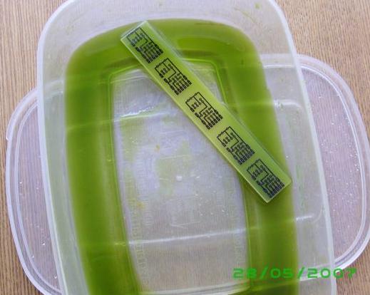

52. driver, 29.06.2007 21:51
Вот сразу и результат и тара на фотке.
Травилось желтеньким хлорным железом в гранулах, отличная вещь.
Раствор отработан на все 100% об этом говорит его цвет, весь использованый раствор в банке на фото.
Насыпаем гранулы, заливаем горячей водой, ложим печатку закрываем крышечкой и активно болтаем содержимое банки, даже толстая медь травится минуты за 3..4 тонкая еще быстрей.
Успехов !!
К сообщению приложены файлы: 1.jpg, 519x414, 45Кb

Кстати, вопрос. Как правильно и не затратно восстанавливать раствор хл. железа?
Гвоздями? какие нюансы?

162. psnsergey, 03.08.2007 18:57
LV
Или правильно, или не затратно. Купи ещё - не разоришься. Я пробовал. Грязное это дело. Солянка, перекись... Ну его.
163. LV, 03.08.2007 19:57

ВОССТАНОВЛЕНИЕ ХЛОРНОГО ЖЕЛЕЗА
В процессе травления печатных плат раствор хлорного железа постепенно теряет свою активность, и скорость травления уменьшается. Это объясняется тем, что раствор насыщается ионами меди.Обычно такой раствор сливают. Однако его активность можно восстановить простым способом. Радиолюбитель В. Колобов (г. Люберцы Московской обл.) предлагает в отработанный раствор погрузить несколько больших стальных гвоздей. Через некоторое время, излишек меди из раствора осядет на поверхности гвоздей и на дне сосуда. После этого раствор сливают в другую посуду, удаляют медь из травильной ванны, очищают гвозди, а затем снова кладут их в ванну и заливают этим же раствором. По мере накопления меди на гвоздях ее удаляют. Таким образом удается значительно продлить «жизнь» раствора хлорного железа.
От себя хочу добавить, что после отстаивания раствора в банке, на дне образуется густой осадок. Перед использованием раствор сливаю, а осадок выбрасываю и вымываю банку. Пользуюсь одним раствором уже 10 лет. Качество травления не ухудшилось.
Источник: shems.h1.ru

166. spliner, 03.08.2007 20:38
LV
Несколько раз тут ссылались на методику с гвоздями, опубликованную, кстати в Радио лет 30 уже назад.
Фигня полная.
Это смотря в каком качестве его использовать.
Железо - восстановитель. Соответственно, оно будет убивать и остатки FeCl3, превращая их в неактивный FeCl2.
И пусть многие утверждают, что раствор регенерируется под действием кислорода воздуха - это вряд ли.
Очевидно, даже если это так - при этом нужно подкислять раствор (добавлять HCl) и одними гвоздями не обойтись.
В общем, одному показалось, опубликовал. Все цитируют, а толком никто не пробовал.
167. LV, 03.08.2007 23:18
spliner
Уважаю мнение химика
А вот такой момент:
платочку подвешивал за скрепку и проводок.
Скрепка сначала покрылась медью, потом стала утоньчаться, превратившись потом в очень тоненькую иголочку....
В этом месте плата травилась медленнее.
Что тут происходит с точки зрения хим. реакций?
168. spliner, 03.08.2007 23:36
LV
платочку подвеживал за скрепку и проводок.
А вот это как-раз все по законам природы: скрепка, будучи из более активного металла (жОлезо), чем медь, играет роль протектора. Т.е. она отдает электроны на медную фольгу, защищая ее...
169. LV, 03.08.2007 23:50
но медь ведь на скрепке тоже сначала толстым слоем появилась...
170. spliner, 04.08.2007 00:05
LV
Это в отработанном травителе есть медь - еще один процесс налагается.
В принципе, если взять много скрепок - можно наверное добиться и эффекта наращивания слоя фольги, вместо травления. Разумеется, есле раствор травления уже содержит изрядное кол-во меди.
Я тут рассказывал, что если брать раствор для травления NaCl+CuSO4 и кидать в него алюминий (можно в виде проволоки) - попрет водород. Вообще куча всяких параллельных процессов. Я таким способом в детстве шарики надувал и взрывпакеты в воздух поднимал... Сложная наука химия... В смысле - многообразная.
171. LV, 04.08.2007 14:14
spliner
так гвоздями медь эту можно "извлечь" из раствора. Это не способствует продолжительности работы раствора?

173. Kotische, 04.08.2007 17:16
LV гвоздями медь эту можно "извлечь" из раствора. Это не способствует продолжительности работы раствора?
Травят ионы Fe3+, гвозди восстанавливают их до Fe2+.
Каким таким образом ЭТО "способствует продолжительности работы раствора" ?!
Ионы Fe2+ ничего травить не могут, их нужно доокислить до Fe3+,
гвозди это НЕ ДЕЛАЮТ!!!

Мне потребовалось протравить плату, размером чуть больше имеющейся посудины. Пришлось устроить себе новую ванну для травления емкостью порядка 2.5 л. Но у меня всего была на руках одна баночка с 300 гр {:/ Причем две трети были уже проработаны. Но надо было сделать срочно и я рискнул. Развел отстатки старого раствора на объема в 2 л чтобы платы покрылась полностью, добавил остатки из банки с {: и подвесив плату устроил ей хорошую вибрацию Через 3 часа плата протравилась полностью. Но вот что интересно - к моменту кончания травления раствор был коричневого цвета, причем явно чувствовалось что им еще можно протравить сколько-то там. Я слил это раствор в трехлитровую банку и оставил так. На следующий день раствор приобрел ярко выраженный зеленый цвет и стал прозрачным, а на дне образовался толстый слой осадка. Насколько я знаю - зеленый раствор - это уже полностью отработанный раствор, им уже ничего не протравишь, получается что этот самый осадок является активной составляющей?
Т.е. если я теперь хорошо перемешаю раствор чтобы осадок распределился по всему объему - то можно будет травить далее до его полной выработки? Или тут что-то еще?
182. Cheshire_Kot, 15.08.2007 14:17
alexey_public
автоперевод с транслита:
Увы нет, размешивание ничего не даст, просто после травления получился коллоидный раствор, со временем все это дело коагулировало и осело. Можеш попробовать подкислить раствор солянкой, осадок растворится и какое-то количество еще можно будет протравить.
PS. Кстати осадок (гидроксиды, оксиды, гидроксохлориды итд.) возникнет и безо всякого травления если сильно разбавить раствор хлорного железа, поэтому коли возникает такая необходимость в раствор лучше сразу добавить кислоты.
183. alexey_public, 15.08.2007 14:23
Кислоты нет
А если электролит?
А такой раствор не потребует стеклянную емкость?
Кислота в растворе ведь может разъесть пластиковую емкость для травления, которую я испольую.

За пару минут до окончания травления получается такая картина http://s9.uploads.ru/vlGs1.jpg так что можно сказать, что и ХЖ травит сразу по всей поверхности (это уже отработавший раствор, поэтому с краёв стравливает заметно быстрее, чем по центру). Если же включить виброподвес (он немного шумный, поэтому включаю только на платах с технормами 0,2 и меньше) - то фольга стравливается совершенно равномерно, с равномерным распределением тончайших пятен меди за секунды до окончания травления
А вот возни с раствором несравненно меньше... Лучше только медный купорос, но он слишком долго травит
